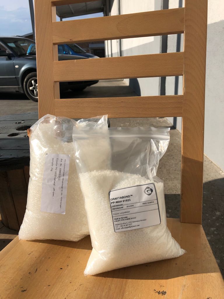

выложенные доки, традиционно никто не читает :-), поэтому повторю :bra_vo:
компатибилизаторы серии GRAFTABOND
Впервые внедрена в производстве многослойная инкапсуляция гранул, блокирующая воздействие паров воды при перевозке и хранении
. Это решение в стандарте, потому что знаем на практике, что бывает у конечного потребителя в цехах и складах (и в головах) и при транспортировке.
Пористые гранулы GRAFTAPOR предназначена для тех, кто хочет вводить жидкие реагенты в экструдер напрямую, без покупки мастербатчей. Инкапсуляция доступна при заказе напитки жидкими и легкоплавкими реагентами. Гранулка при >60% сухонькая, не липнет, глаз радует.
Производителям изделий медицинского назначения должно быть интересно.

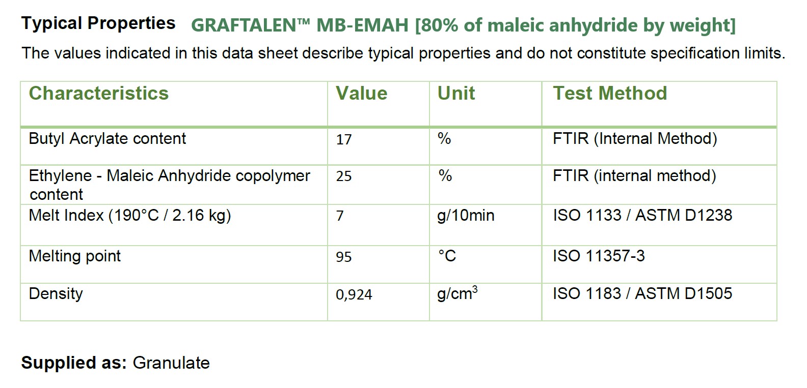

Для тех, кто занимается действительно высоко-наполненным компаундами на PA, пултрузией, LFT
мы сделали GRAFTALEN™ MB-EMAH, ближайший аналог ZeMac (Vertellus). Даже не знаю, есть ли потенциальный интересант в РФ вообще, создавалось для искушенного рынка.
GRAFTALEN™ MB-EMAH is a copolymer of ethylene and maleic anhydride with 80% of maleic anhydride by weight.
Желающие могут попытаться, это легко: пачка патентов + старая мясорубка + ведро + лопата и паяльная лампа. :men:
ЗЫ - эффективность нашего графтинга 98%. Это значит, что из 100% ввода на носителе остается намертво 98% а 2% улетают. У Кометра - 50%. Вот и весь сказ.
Мы делаем лучший продукт в мире, не в лаборатории 100 грамм, а промышленно, отбор контрольных проб каждые 10 минут. ТЧК :men:
