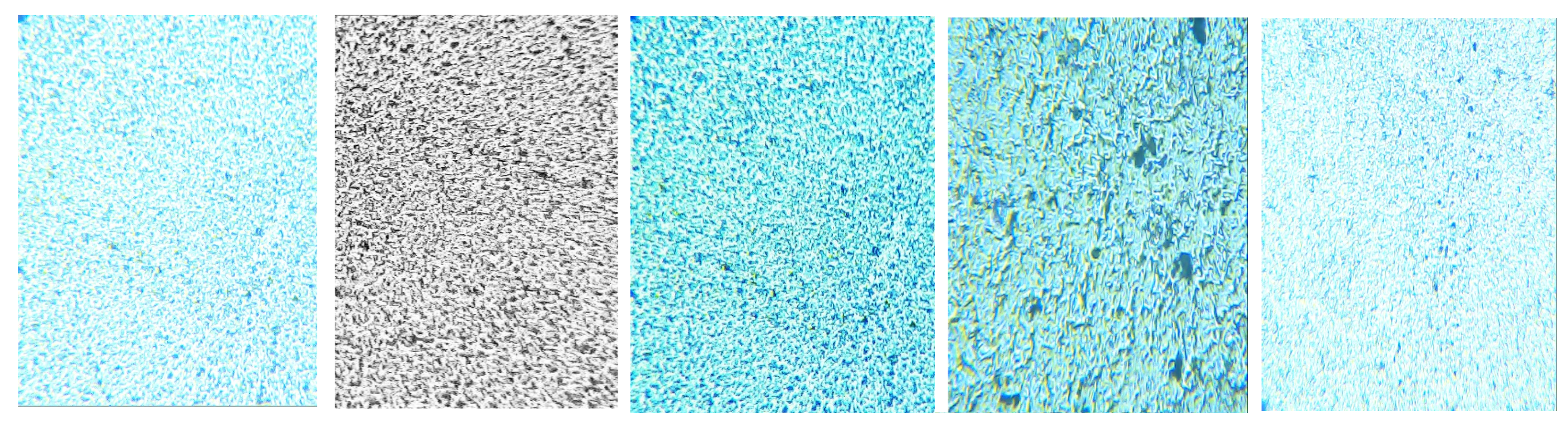

Maks42 писал(а): 29 дек 2018, 22:26 И чего его не делают миллионами тонн, и чего все на него не переходят, вот идиоты...
Судя по корявости стренги....у тс в потрохах примерно будет так....это срезки 3 х 10[*]6....с отливок/с листа/пленки/стренги.....первые опыты....до получения рабочей технологии...красивой стренги...и ограничения аппетитов до 2.5 млн....никаких...однако шиш-кебабов и макромолекулы не наблюдается....корявость наипервейший аргУмент.... :-) ::yaz-yk:
