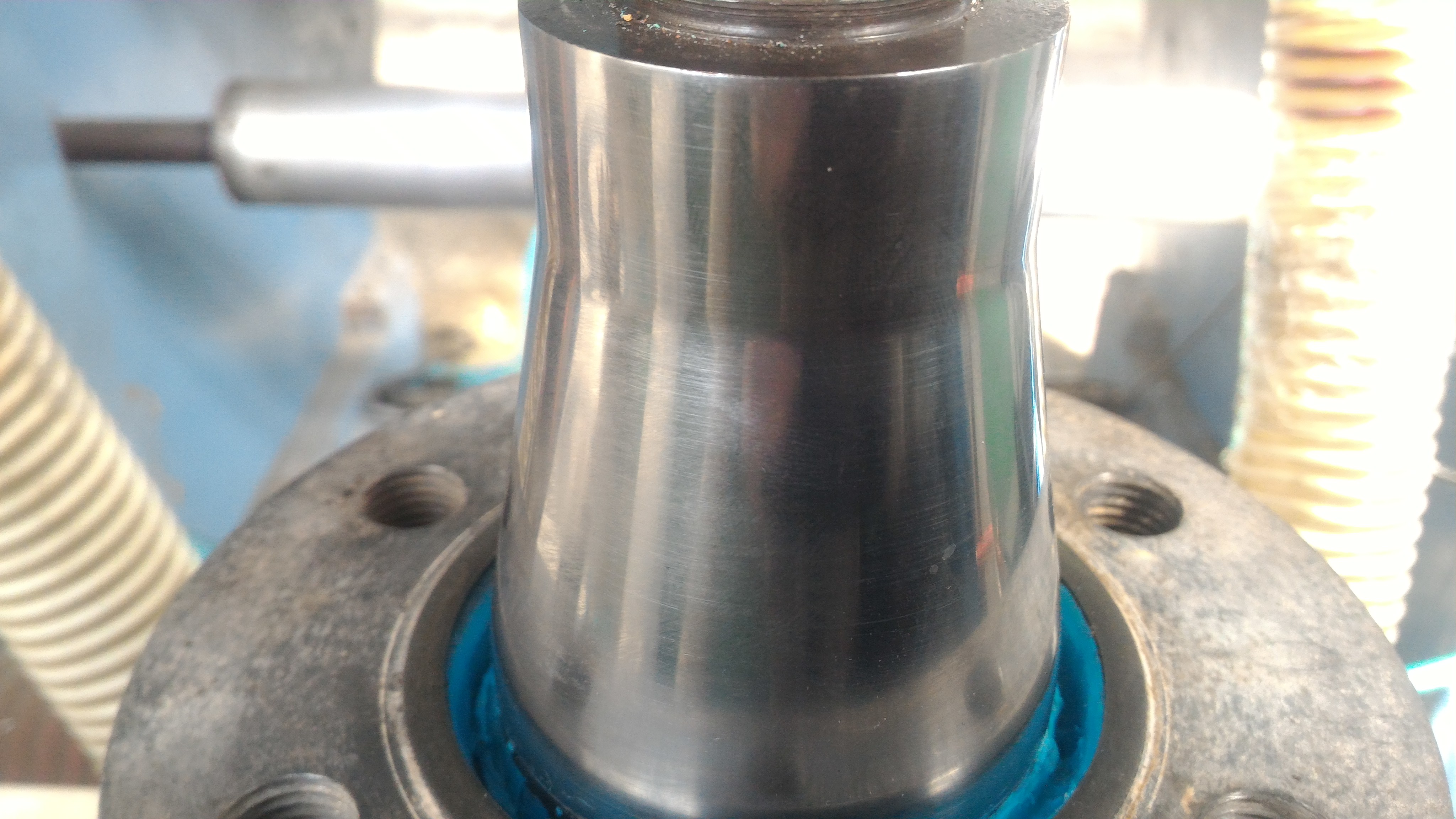

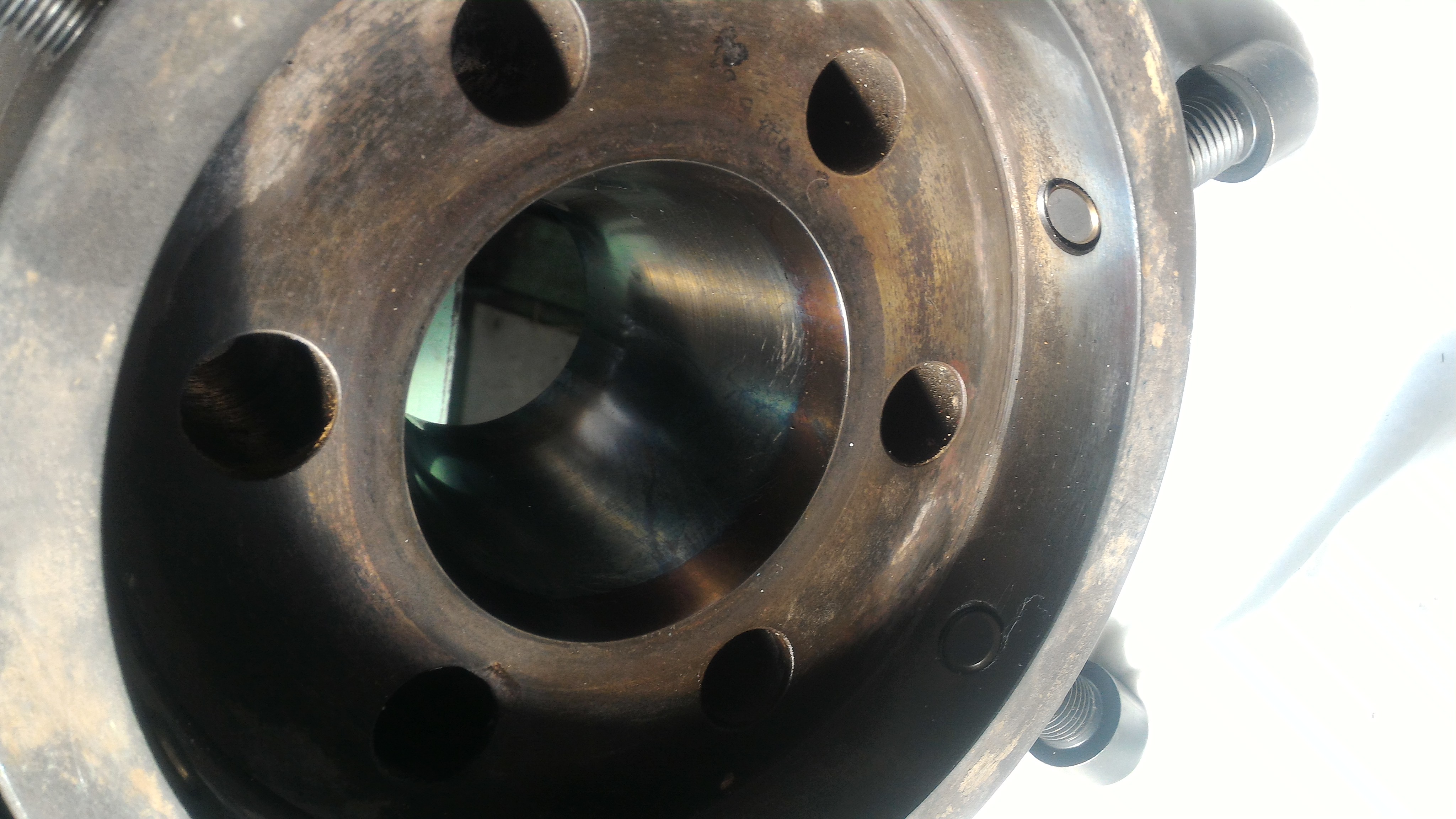

Итак,в завершении темы хочу рассказать.Как писал раннее матрицу отдали на хромировку в г.Краснодар.После установки прогнали на станке около 500 кг.лукойла толщиной в 4 мк.Шар опять весь кривой,рулон весь на шишках.Розобрали посмотреть на хром,а его там нет😀,стерся.До этого отдавали головку на хромировку в г.Кропоткине на завод МИССП,на головку хром нанесли ШИКАРНО(фото прилагается)а на матрицу не смогли нанести сказали оборудование не позволяет.Так и получилось что головка в хроме а матрица нет.Поэтому нет скольжения и шар невозможно отстроить.В Краснодаре хром нанесли плохо.Далее я звонил в Ростов в ВМ ТЕХНИКА общался с инженером который открыл мне тайну.На экструдерах АЛЕКО 500 которые собраны до 2008 года вообще никогда небыло хрома,была просто идеальная полировка.Хром начали наносить после 2008 года,так что получается станку просто пришло время.Остается только один выход:заказывать новую голову в сборе с настоящим хромом которую вмтехника изготовит за 129800 рублей,ждать 3 месяца.2 вариант покупать тайваньскую голову в сборе.Ну и в принципе всем спасибо за помощь,фото прилагаю.

Здесь постоянно появляется нагар
