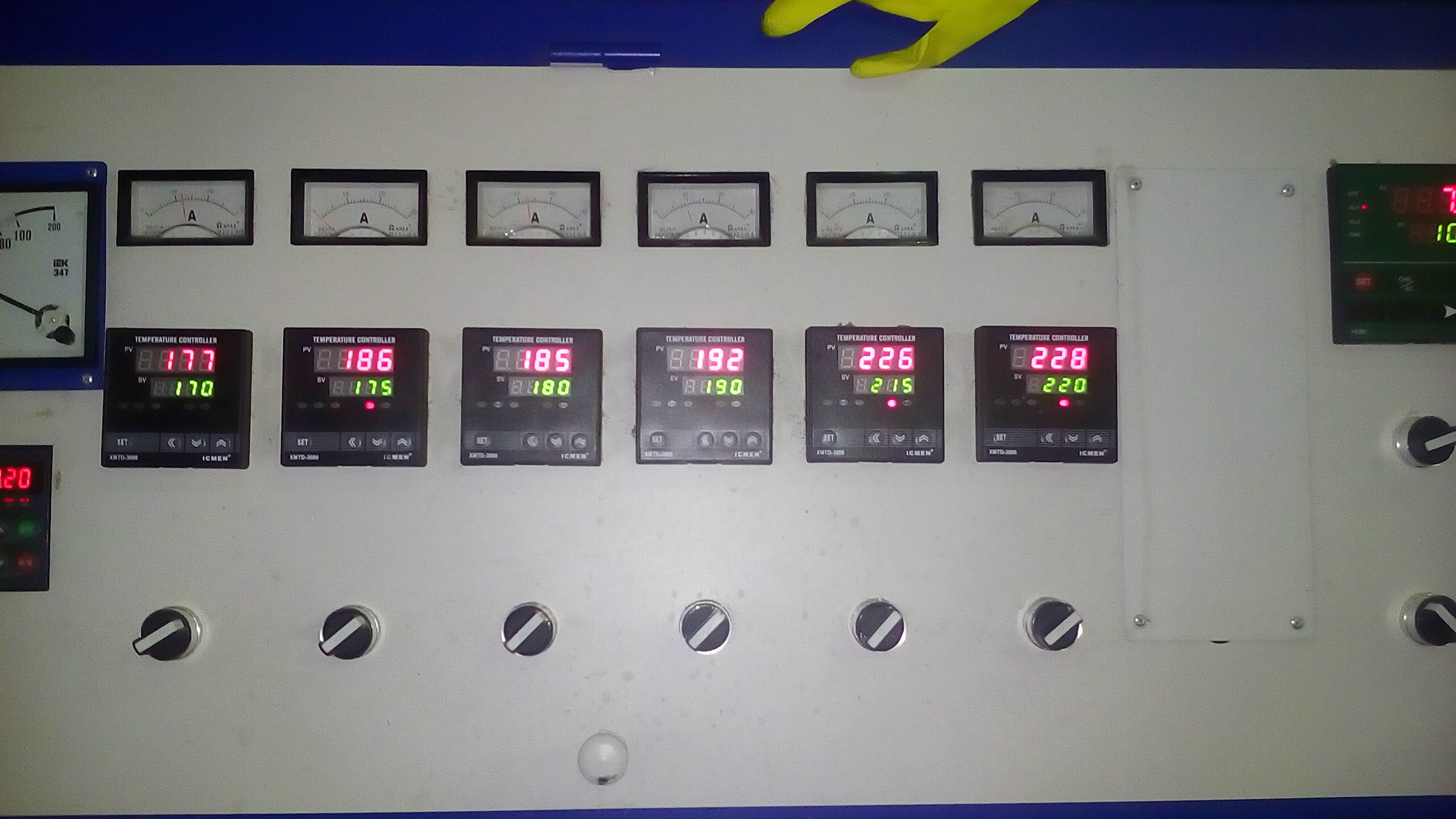

Нет, гранула однородная и цвет устраивает. Это фото было на пост не пережигается ли агломерат. Думаю, что нет, т.к. какого цвета исходная пленка, такого цвета агломерат и, соответственно, такого же цвета гранула.леха писал(а): Тоесть не устраивает цвет гранулы ? Мне так показалось что часть гранул серые .
Про цвет вообще нет претензий. Только зернистость.

Максимальная не указана. По факту - стоит 30 на частотнике, можно увеличить, работаем на половину мощности. Мощность двигателя 30 кВт. Нагрузка от 40 до 50 А. Давление при нагреве станка (пока не в работе) 3,5-3,7. После запуска и выхода на 40 А, 7,7 - 8. Температуру расплава не знаем.Maks42 писал(а):Тогда уж сообщите и следующие параметры:

датчик давления на голове. Когда экструдер хородный, датчик показывает минус 0,5. При нагретом в среднем 3,5. Давление в каких единицах - кто его знает. Просто цифры.Maks42 писал(а):Посчитайте фактическую скорость шнека, можно пометить маркером шнек и посчитать с секундомером.

Сетки две - от шнека 0,25 сначала, за ней П 52 или 56. Вот П-шка чистая практически. Сырье у нас отличное. Датчик давления стоит между шнеком и фильтром (на память, могу ошибаться). А в чем разница?

Сетку ставим дополнительную 0,25 в качестве эксперимента. Сделали гранулу только на 0,25, как на упаковском, потом прогнали на своем экструдере и были не сказать что расстроены - почти в шоке.
Иногда сами по себе начинают перегреваться первые три зоны. Начинаем менять сетку - сетка чистая.

Тогда я извиняюсь за предложение поработать только на пвд ( без стетча ) ,так как считал что темнеет стретч .
Будут меня ругать ...,но зачем ставить мелкую сетку ? Гелики всё равно не отфильтруете ,а вот лишних заработать наверное можно .
Тоесть если прогнать через новый гранулятор нормальную вторичку с старого или первичку и будет гель то копать гранулятор ,а если геля не будет то агломератор .

Температура работы должна быть не для плёнки стретч, а для ПВД 190-220 градусов.Попробуйте добавлять сначала 10% стретч и на увеличение если качество не страдает ( нет геликов).Сетку ставьте одну. Загрузку агломерата контролировать и не допускать перезагрузки.Зона дегазации всегда должна быть чистая. При запуске или перезагрузке убрать перелив и снова в зону загрузки закинуть (пока масса горячая). Работать без перелива и если он появился,то уменьшить подачу агломерата в зону загрузки.По результатам отпишитесь.МарияК писал(а): Температуры для стрейч 140-150-160-170-дегазация-220-голова 230.
Гелики это не грязь, а перегрев или застой материала.Потом, если гелики были на плёнке сырья, то они и у Вас будут.

Тогда и температурные режимы по зонам должны быть для плёнки стретч.МарияК писал(а): Спасибо. А если нам нужен один стрейч -

Вы бы какие поставили? Мы пытались ставить меньше - но они не уменьшаются после прогрева станка.zhdanoff888 писал(а): Тогда и температурные режимы по зонам должны быть для плёнки стретч.

140-190 градусов. Подбирается опытным путём. Не видя агрегата и процесса трудно точно советовать.МарияК писал(а):Вы бы какие поставили? Мы пытались ставить меньше - но они не уменьшаются после прогрева станка.zhdanoff888 писал(а): Тогда и температурные режимы по зонам должны быть для плёнки стретч.
И не нужно думать , что смешав 50/50 пленку стретч и ПВД получится "конфетка". Лучше загранулировать отдельно и уже перед выдувом "бодяжить".

Как приобрели гранулятор - запустили только на стрейче. Расплав из зоны полез сразу. Гранулятор нагреваем 1,5 ч. ставим температуры 160-200. После запуска на малых скоростях выходит расплав из зоны дегазации. Минут 10-15 выходим до 40 ампер понижая при этом темп. на 140 150 160 на первых трех зонах. Так мы начинали работать на станке при этом ставили сетку 0,25. и 0,9. но расплав выходил из зоны дегазации. Поэтому мы стали смешивать стрейч с ПВД, но результат тот же. Никак не можем избавиться от зернистости на пленке. И еще при замене сетки расплав который остается за шибером в маленьких шариках как воздух, думали это нормально до сегодняшнего дня ( боролись с грязью- оказались гелики).zhdanoff888 писал(а):140-190 градусов. Подбирается опытным путём. Не видя агрегата и процесса трудно точно советовать.МарияК писал(а):

С этого описания нужно и было начинать.
Я бы не советовал покупать такое исполнение оборудования у Вашего продавца. Перед покупкой пробная работа на Вашем материале или на заводе- изготовителе. Прием оборудования специалистом.
Обучение работе.
Отвественность продавца за качество оборудования и заявленные характеристики. Оплата за линию грануляции 100% при условии, если все характертстики соответствуют условиям договора купли-продажи.

Шнек не должен скрипеть и зоны не должны перегреваться, я бы достал шнек и провел ревизию шнека и цилиндра, количество тем про косячные китайские шнеки уже приближается к десяти.МарияК писал(а):Завтра попытаемся измерить. (когда в бункере заканчивается агломерат, шнек начитает скрипеть - это просто еще одна информация)
В данном случае вторая сетка только создает дополнительное сопротивление для расплава.
Голодная загрузка - это работа с дозатором сырья.

Re: Не могу добиться чистоты гранулы. Помогите!
МарияК
Не хотите дать информацию о продавце,то дайте хотя бы фото с боку гранулятора.
Вот такая еще фотография есть. Других на сейчас нет.zhdanoff888 писал(а):МарияК
При голодной загрузке шнек в зоне загрузки заполнен не полностью и производительность зависит от загрузки сырья ,но для такого короткого шнека голодная загрузка может и не подойти .
Вентиляторы на охлаждение зон есть ? У Вас вроде везде перегрев -снижайте скорость .
почему на фото 1;3 и 4 зоны ток на амперметре говорит о включеном тэне ,а на контролере нет сигнала о включении зоны ?
