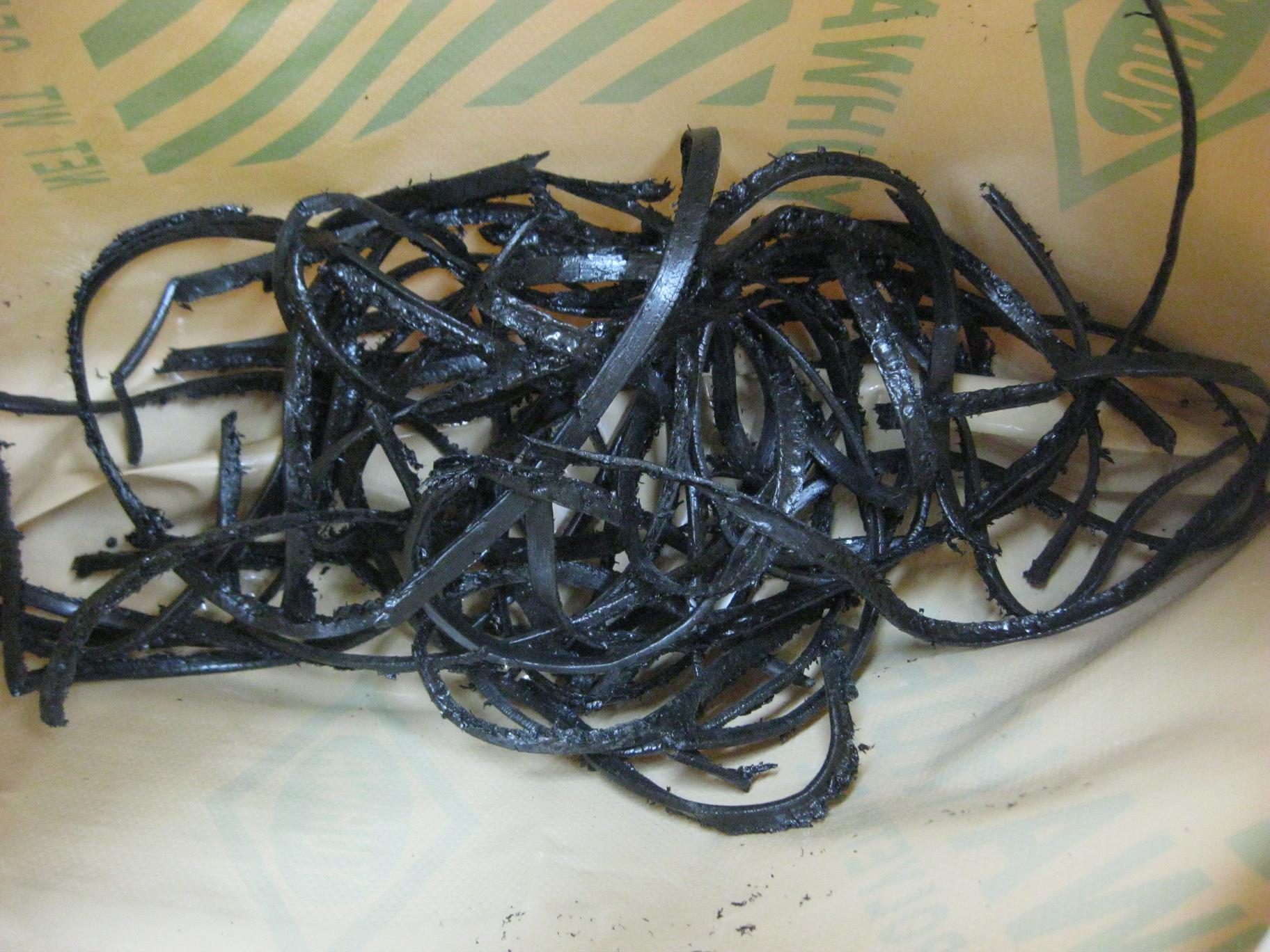

Ну Вы вроде сами назвали причину .... Если на цилиндре есть нарезная втулка ( а ее применение ,как пишут позволяет увеличеть производительность в двое) то козел он не на шнеке ( который ограничивает поступление материала) ,а козел в нарезке втулки цилиндра . Тоесть у Вас то гладкий цилиндр в зоне загрузки( пазы забиты расплавом ,который замерз) и низкая производительность ,то материал в пазах растаел и нарезка цилиндра уже работает и производительность высокая .
Смесь на форуме была тема как на трубной линии расплав в канавках примерзал к материалу и шнек прокрутить вообще не удавалось после остановки .Если память не изменяет там просто воду на охлаждение втулки стали закрывать при остановках .

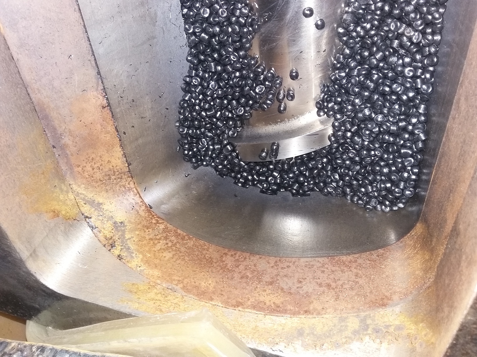

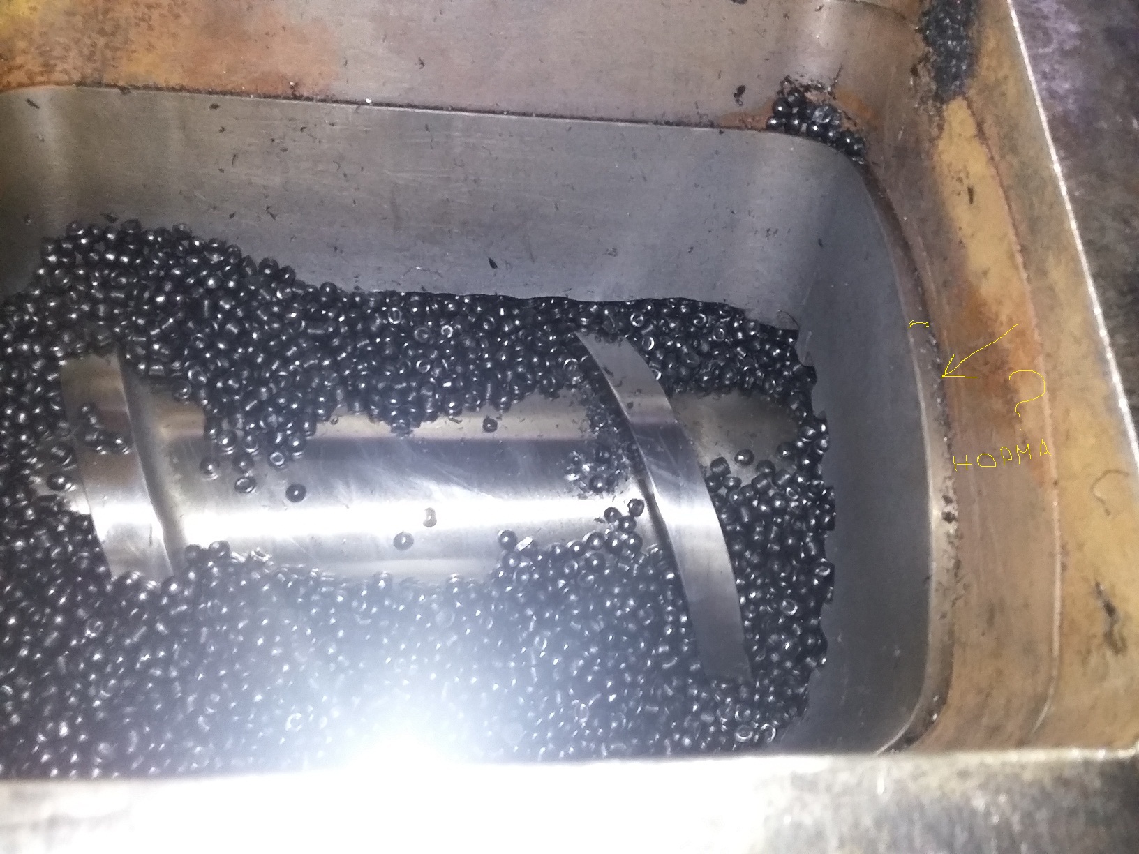

Дак воду на охлаждение и так всегда закрываем при остановке. Разве надо держать открытой? На фото видно что внутрення часть втулки сдвинута ? Это норма или? Как нарезка там образуется? Получается что это передавленное сырье из цилиндра.

Фото втулки.

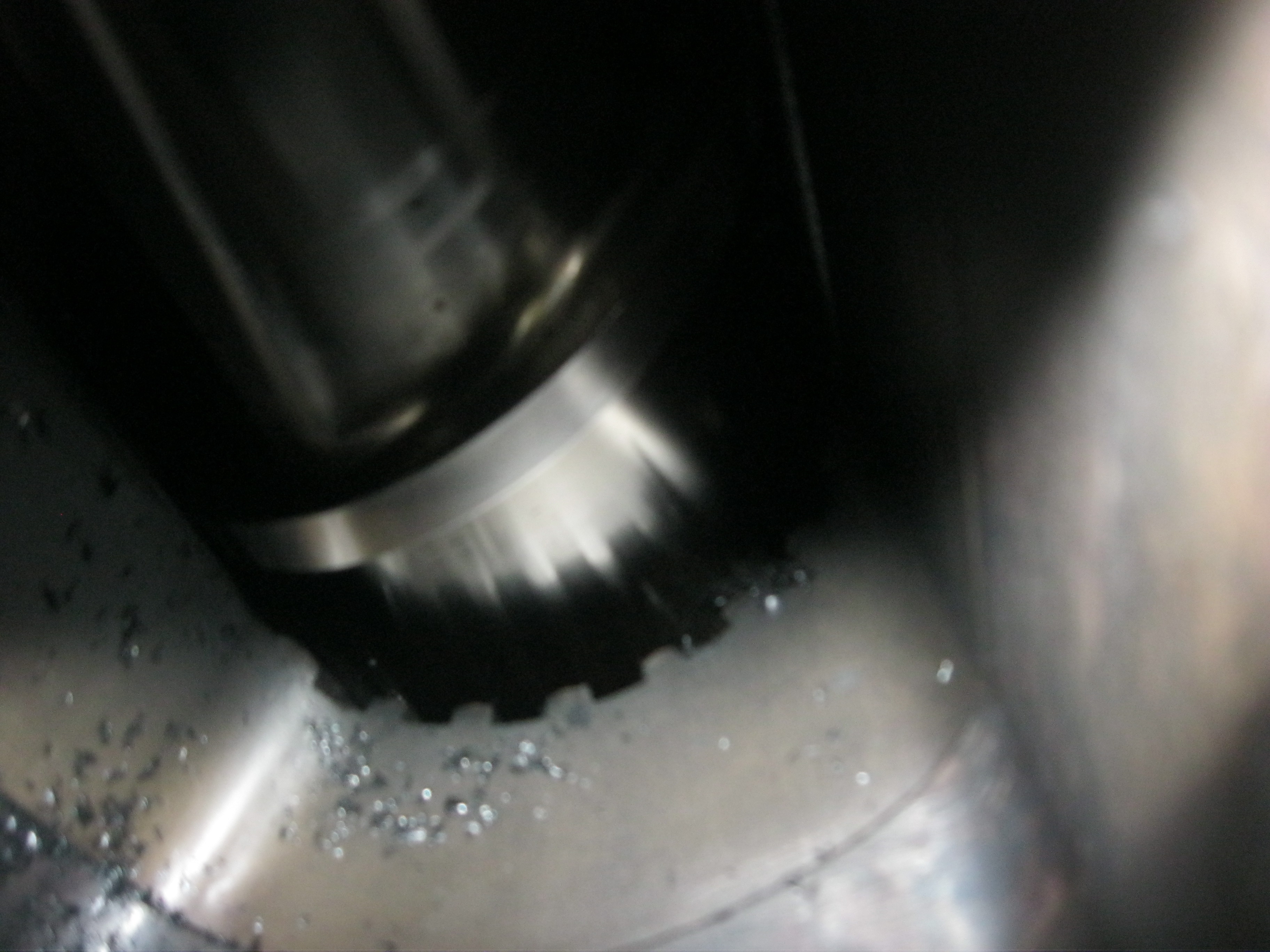

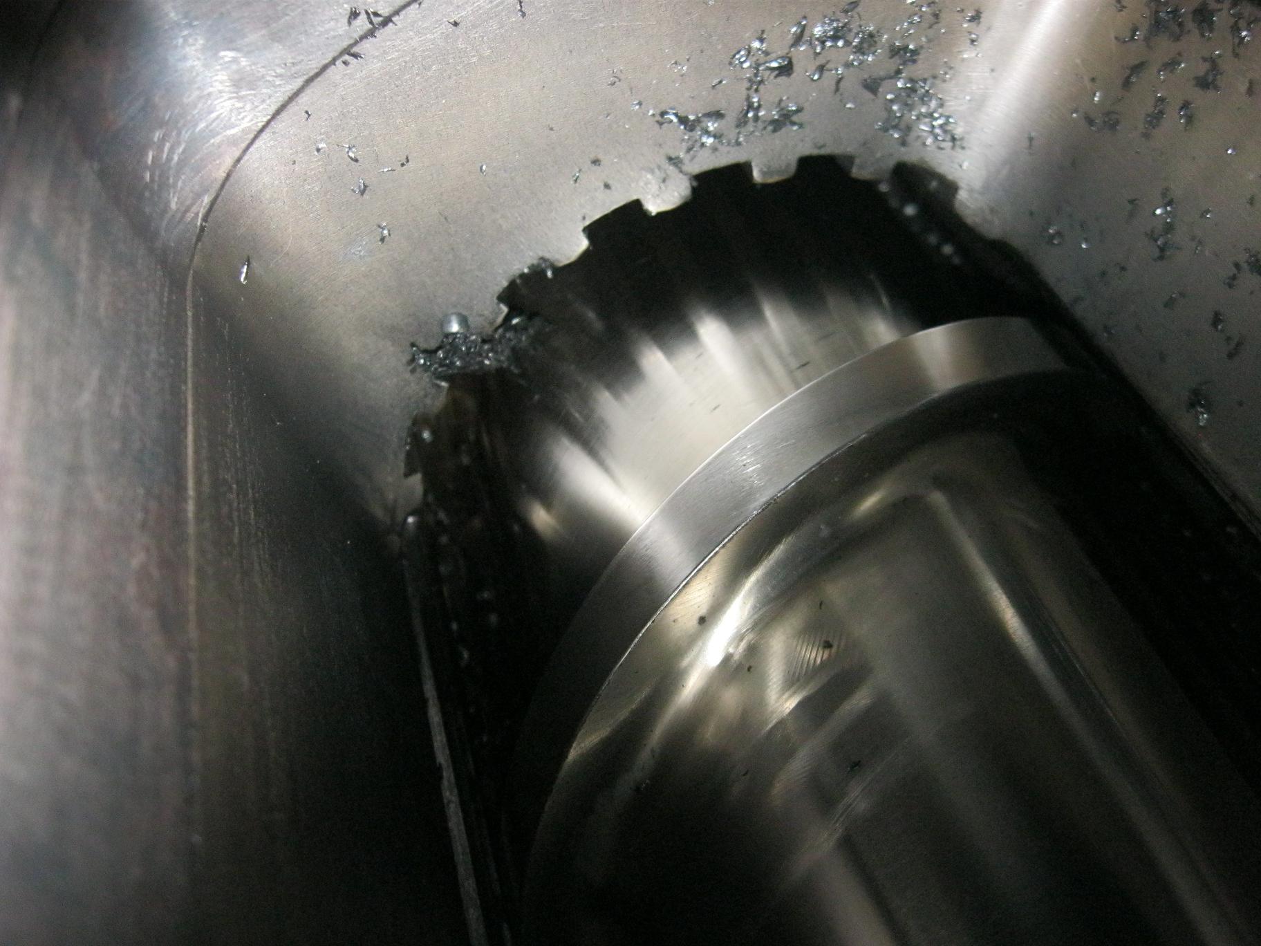

Что думаете про втулку на фото. Так должно быть?

Подразумевался обратный ток наверное ( повысить вязкозть снижением температуры на 2 и 1 зоне ,если втулку считать нулевой зоной ,чтоб давление не выжимало расплав в сторону бункера ) .

Нашел фото нарезки, но этого не было уже наверно с годик. И длинна нарезок намного длиннее длинны нарезки во втулки.
