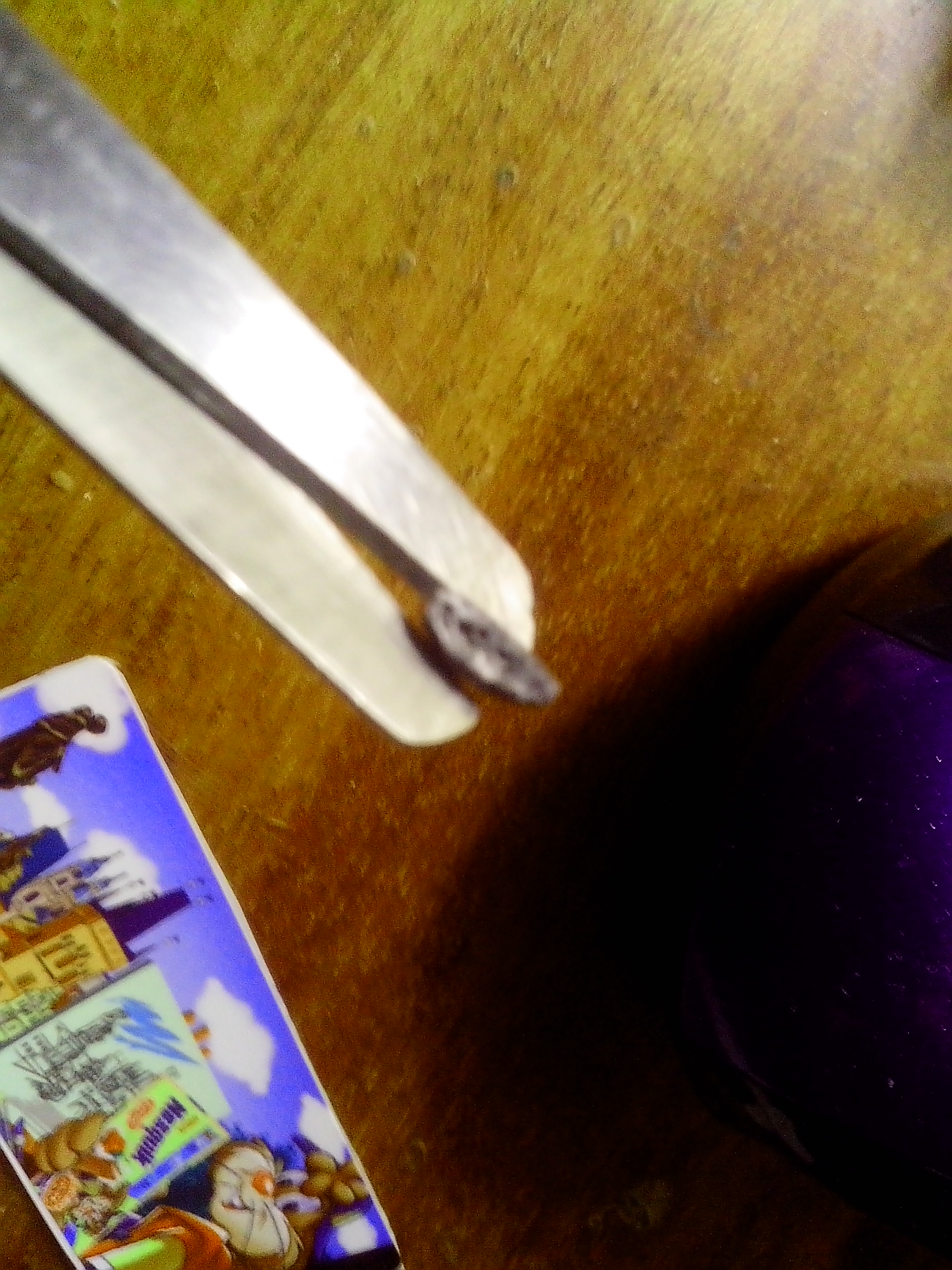

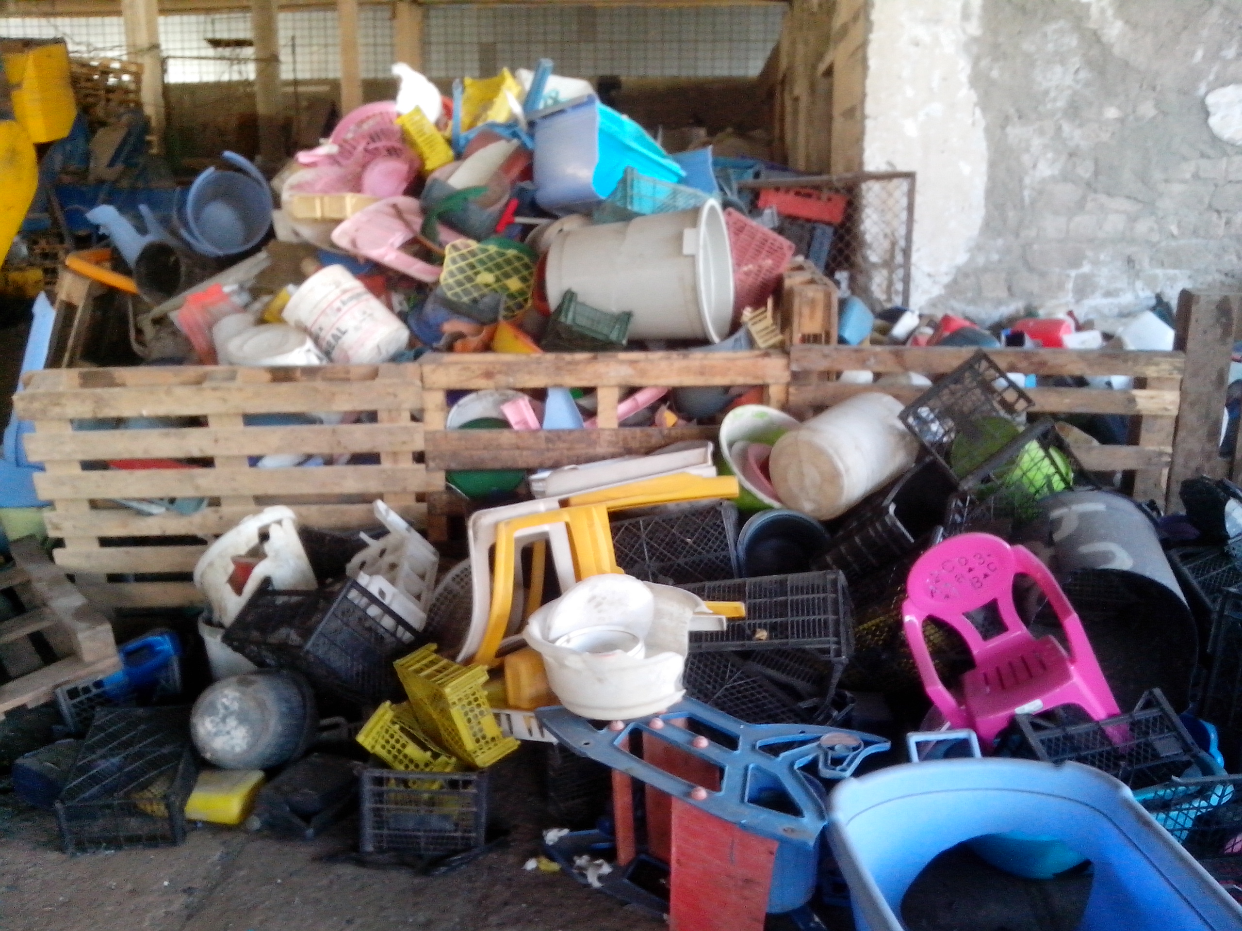

Fishplast писал(а):Только увидел данную тему....... Люди, друзья, уважаемые специалисты... вы о чем???????? какие присадки, какие добавки, какие замачивания???????
1992vendetta, у меня к вам такие вопросы: - Материал который вы гранулируете как моете перед грануляцией, что за моечная линия ?? и после того как вы высушиваете в агломераторе гранулу устраивает ли она производителей или проблемы остаются ??? покажите хорошее фото гранулы которая у вас получается.....
- Fishplast
- Сообщения: 633
- Зарегистрирован: 04 июн 2012, 07:35
- Город: Геленджик
- Благодарил (а): 10 раз
- Поблагодарили: 40 раз
Re: Как вывести поры и влагу из гранул
Ну все понятно !!!
1. За что я не люблю грануляторы с горячей резкой так это за то что когда идет брак материала то они все равно продолжают нарезать испорченный материал который потом только на свалку и можно отвезти... Хотя сама система конечно же хорошая и удобная, но есть особенности именно во вторичной переработке.... Со стренговыми грануляторами такое не прокатит...
2. У вас уважаемый 1992vendetta диагноз однозначный и обсуждению не подлежит: ГРЯЗНЫЙ НЕДОМЫТЫЙ МАТЕРИАЛ !!!
3. Ванны которые у вас стоят вы смело можете сдать в ближайший пункт приема металлолома
( это уже шучу )))
Вы описывали что у вас идут и канистры из под масла и флаконы из под химии и тд и тп.... так вот, такие ванны конечно отмыть могут подобные загрязнения но для этого их надо не две а двенадцать примерно.... плюс химию, плюс горячую воду и так далее....
теперь рецепт : Вам нужна хорошая моечная линия!!! Если хотите поговорить лично, милости прошу..... телефон свой написал вам в личку.
С уважением доктор FISHPLAST

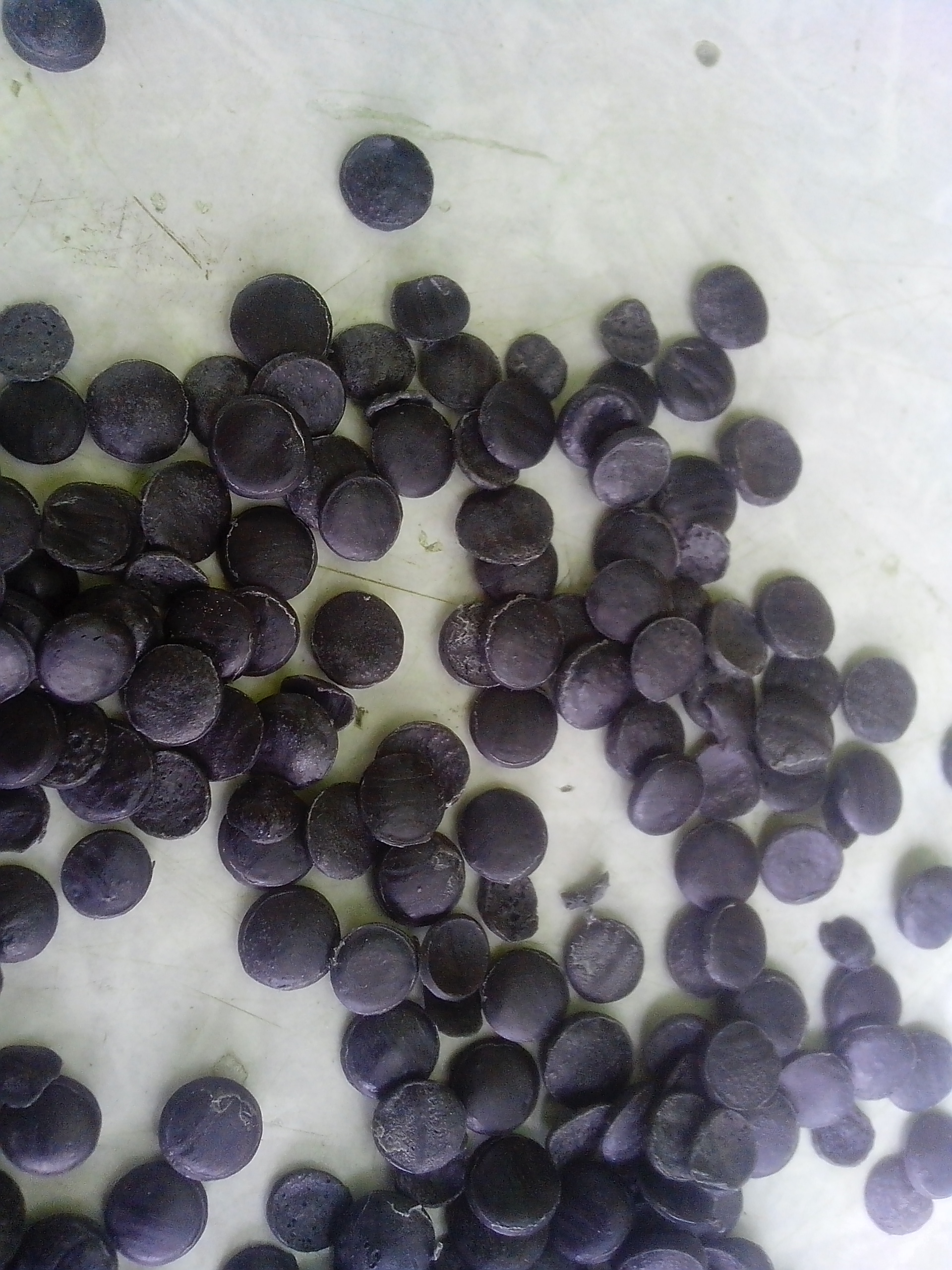

и из-за недомытого материала и поры и влага?Fishplast писал(а):Ну все понятно !!!
3. Ванны которые у вас стоят вы смело можете сдать в ближайший пункт приема металлолома( это уже шучу )))
в какой химии надо это отмывать? (может уговорю начальство купить, что бы помыть одну партию)
материал загрязненный маслами и химией у нас только полиэтилен, с полипропиленом полегче, почище
по поводу газа, который я упоминал в самом начале, может ли быть причиной газа в гранула, материал из под бензобаков?(понимаю что скорее всего да)
можно ли как то из бензобаков вывести этот газ что бы смешать их с другим полиэтиленом?если вообще причина газа в них
за телефон спасибо, но боюсь что один разговор мне обойдется в мою месячную зарплату)да и не вижу смысла скрывать какую нибудь информацию от других пользователей, кому интересно пусть читает что бы не повторять ошибок

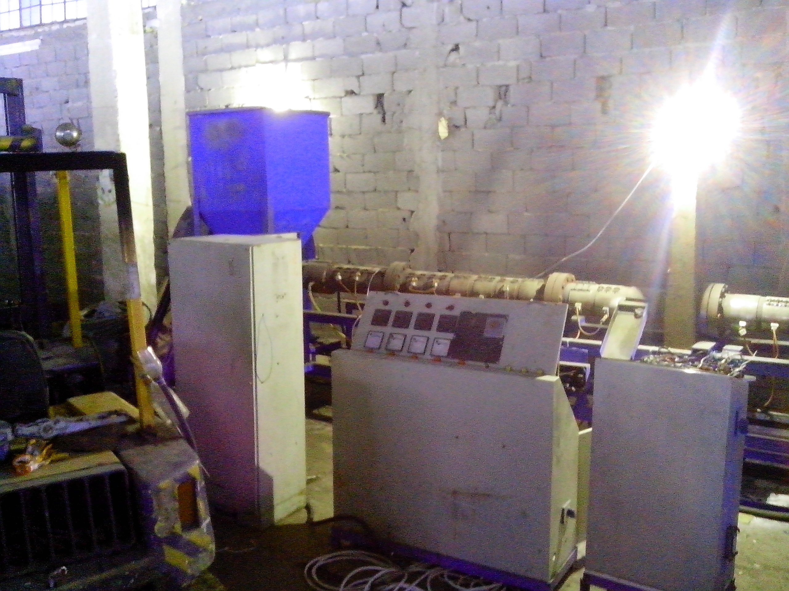

К доктору FISHPLAST добавлю,что нужна вам хорошая мойка и одношнековый каскадник двойной или тройной ( лучше стренговый) с хорошей дегазацией.. И добавки ваши тут не помогут если оставить так как есть.

1992vendetta
У вас на фото показан одношнековый гранулятор ( дегазацию не видно) с вертикальным водокольцевым срезом. Одна шнековая пара. А для материала типа вашего нужна не одна шнековая пара ,а 2 или 3. Расплав полимера последовательно выходит из одного каскада на другой. Пример одношнекового каскадника двойного на фото. Окна дегазации только не показаны здесь.Агломератор не нужен.

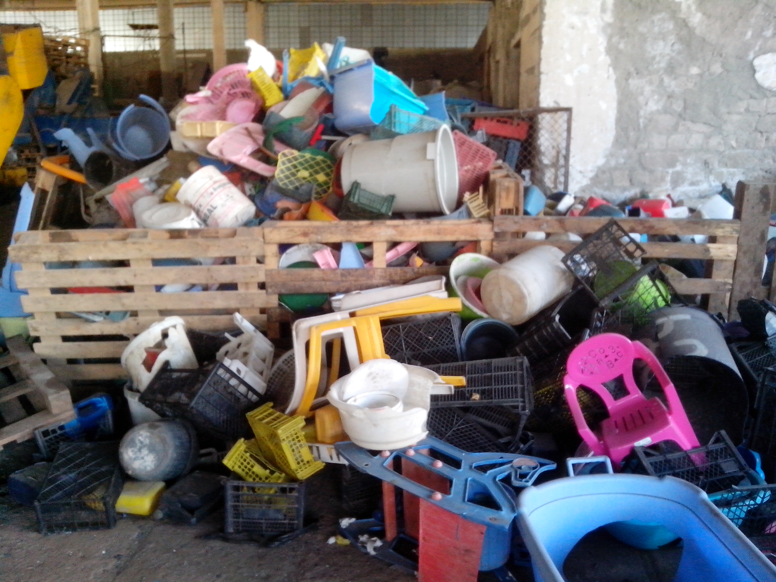

Мойка нужна однозначно, но прежде чем её покупать я бы все-таки попробовал шаманский способ. В Грузии и Абхазии много дармового сырья, и мой взгляд давно нацелен на тот регион. Тем более что партнеры из Турции с нетерпением ждут дешевую вторичку, торговать ей можно только через Грузию в силу объективных обстоятельств.
В Турцию планирую поставлять только плохую вторичку с целью подрыва полимерной промышленности этой страны. Фотографии вторички, выложенные ребятами, соответствуют всем экспортным требованиям.

если я правильно понял, прямо под лампочкой это оно?zhdanoff888 писал(а):1992vendetta
- zhdanoff888
- Сообщения: 2115
- Город: Пермь
- Благодарил (а): 305 раз
- Поблагодарили: 557 раз
1992vendetta
Да. Зона дегазации.
Хоть я и не доктор ,но каскадник и мойка ваш диагноз.
Да. Зона дегазации.

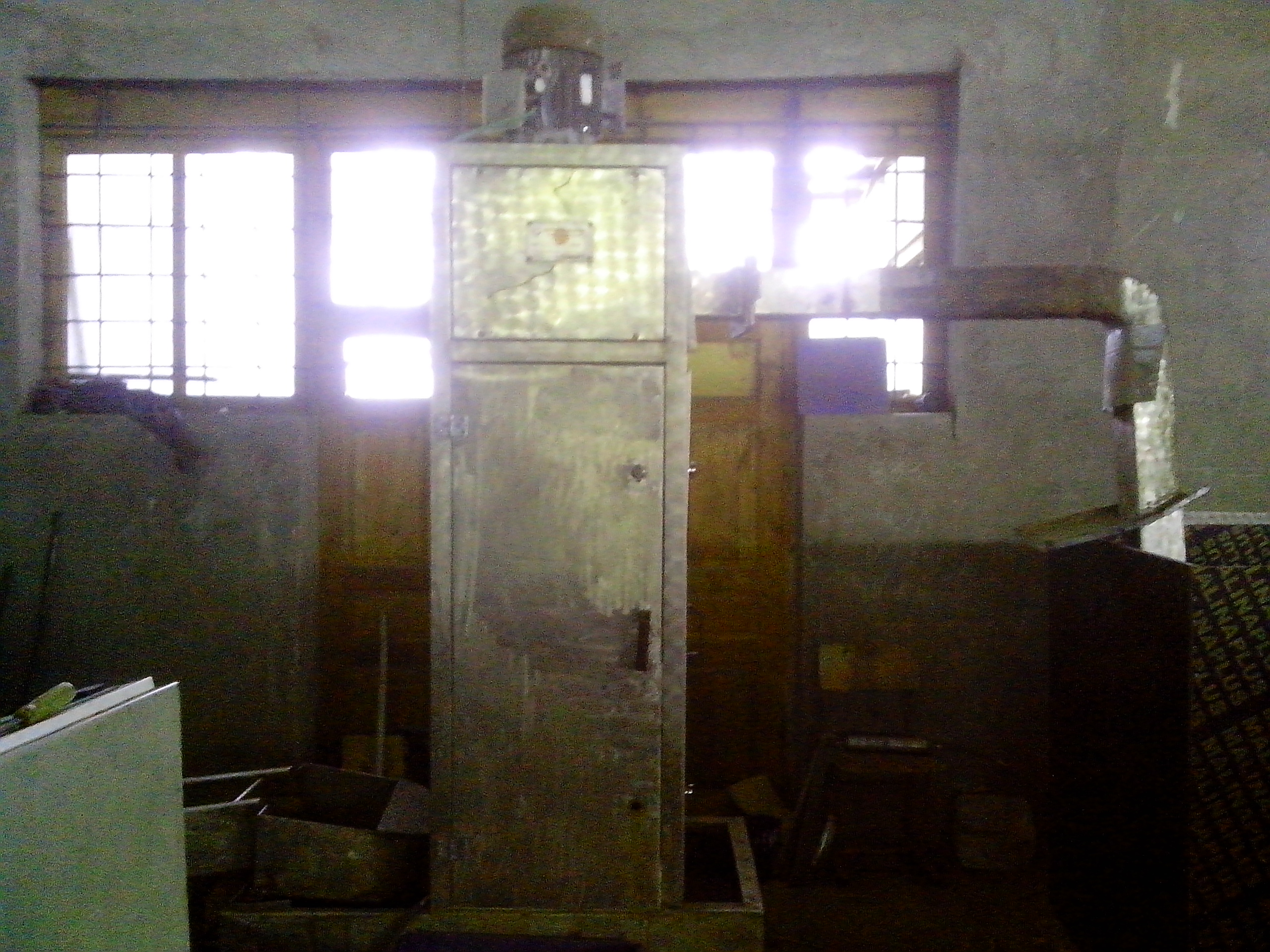

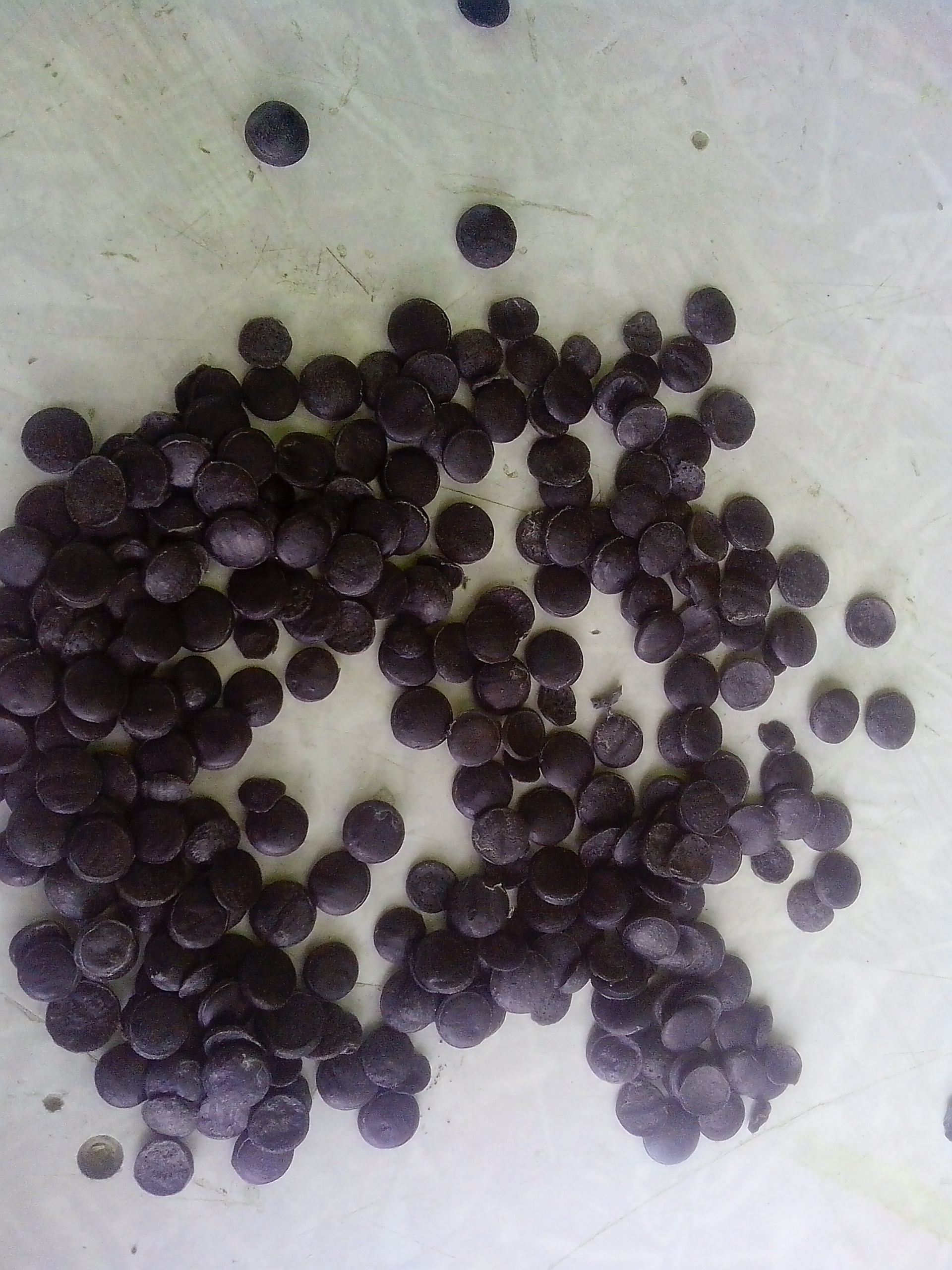

если я правильно понял нормальная мойка и каскадник решат проблему пор в гранулах, так?
что можете посоветовать про бензобаки что то можно с ними сделать что бы мешать с другим материалом или это проблему тоже решить мойка+каскадник?
если избавиться от пор, влага внутри гранул пропадет или это никак не взаимосязано?
что можно предпринять что бы избавиться от влаги в этих гранулах?можно ли использовать чисто оксид кальция для сушки или только концентрат(полиэтилен+оксид), в состав концентрата ещё что то входит?
я не знаю на что поставляет второй цех в Тбилиси гранулы, они у них цилиндрические, но мы их разрезали и там такие же поры.а мойки так практически нету.
вот наша сушилка, как я понял она не только не справляется с сушкой но у неё ещё и из трубы капает, а почему или как этого избежать пока не решили проблему

Ну если из трубы капает , то однозначно к доктору.
А если серьёзно,то это не сушилка как таковая ,а центрифуга и после неё процент влаги может оставаться, хотя у меня влаги не было.
Поставьте ещё ванны для мойки и меняйте чаще воду используя каустик и др.
Каскадный гранулятор нужен с зонами дегазации без добавок и агломератора.

Так получилось что мой партнер в прошлом месяце совершил паломническую поездку по мусорным полигонам в нескольких городах Грузии. Проблема в том что сортировка у Вас находится на уровне плинтуса. Были проведены беседы с мерами городов из которых нам дали понять что им это очень интересно. Лично для меня тема перевозки мусора из Грузии в Россию не интересна ибо мусор не мандарины, через границу на лошадях много не навозишь, а вот гранула в Стамбульский район Турецкой области это тема.

так вы собираетесь производить сортировку, дробленку и потом гранулы?везти оборудование сюда?в каком городе собираетесь обосноваться, если не секрет?)Lawego писал(а):Так получилось что мой партнер в прошлом месяце совершил паломническую поездку по мусорным полигонам в нескольких городах Грузии. Проблема в том что сортировка у Вас находится на уровне плинтуса. Были проведены беседы с мерами городов из которых нам дали понять что им это очень интересно. Лично для меня тема перевозки мусора из Грузии в Россию не интересна ибо мусор не мандарины, через границу на лошадях много не навозишь, а вот гранула в Стамбульский район Турецкой области это тема.
хочу вас ещё кое чем обрадовать у нас не только сортировка на уровне плинтуса, но и ещё много чего)если вы собираетесь вести оборудование в Тбилиси, если вообще собираетесь, то у вас могут возникнуть проблемы как с территорией так и с электроэнергией.цех в котором я работаю примерно 600-800 квадратов, в ужасном состоянии.у нас в цеху стоит дробилка и гранулятор, по мимо нас на территории есть ещё цех по производству обувных колодок и пресс для алюминия, и мелочи, типа лампочка, плитка.так вот, мощности электростанции находящейся на нашей территории не хватает что бы наш цех мог параллельно включать и гранулятор и дробилку, а турки хотели туда ещё станок для ящиков добавить, но когда узнали сколько им обойдется усиление, или обновление подстанции (не знаю точно они может отдельную хотели для своего цеха собрать) они тут же отказались от этой идеи.во всем Тбилиси они не могут найти территорию примерно в 1000 квадратов и что бы не было проблем с электроэнергией.я не знаю как у вас дела будут обстоять, может вам меры городов будет помогать обустраиваться.

ну а если вернуться к теме, осталось несколько незакрытых, для меня (уж извините за тугодумие), вопросов
замена оборудования вряд ли будет (99.9% что нет)
как можно сушить гранулы снаружи, после центрифуги.я конечно попробую закинуть гранулы в агломератор и посмотреть что с ними будет.какой вид у них будет после
что делать с бензобаками?бензин которым пропиталась пластмасса можно вымыть при помощи какой то химии?или надо использовать добавку уже непосредственно при загрузке в экструдер, что бы не было газа.
так же хотелось бы узнать какую химию использовать в этих двух бассейнах, уже понятно что вымыть хорошо в них не получится, но можно же постараться отмыть по максимум на сколько это возможно.у нас хотят в один бассейн соль, в другую каустик (пока воюют в какой бассейн что кидать.да и кидать пока в принципе нечего).
больше вроде никаких вопросов на ночь глядя не лезет в голову, а утром посмотрим)
