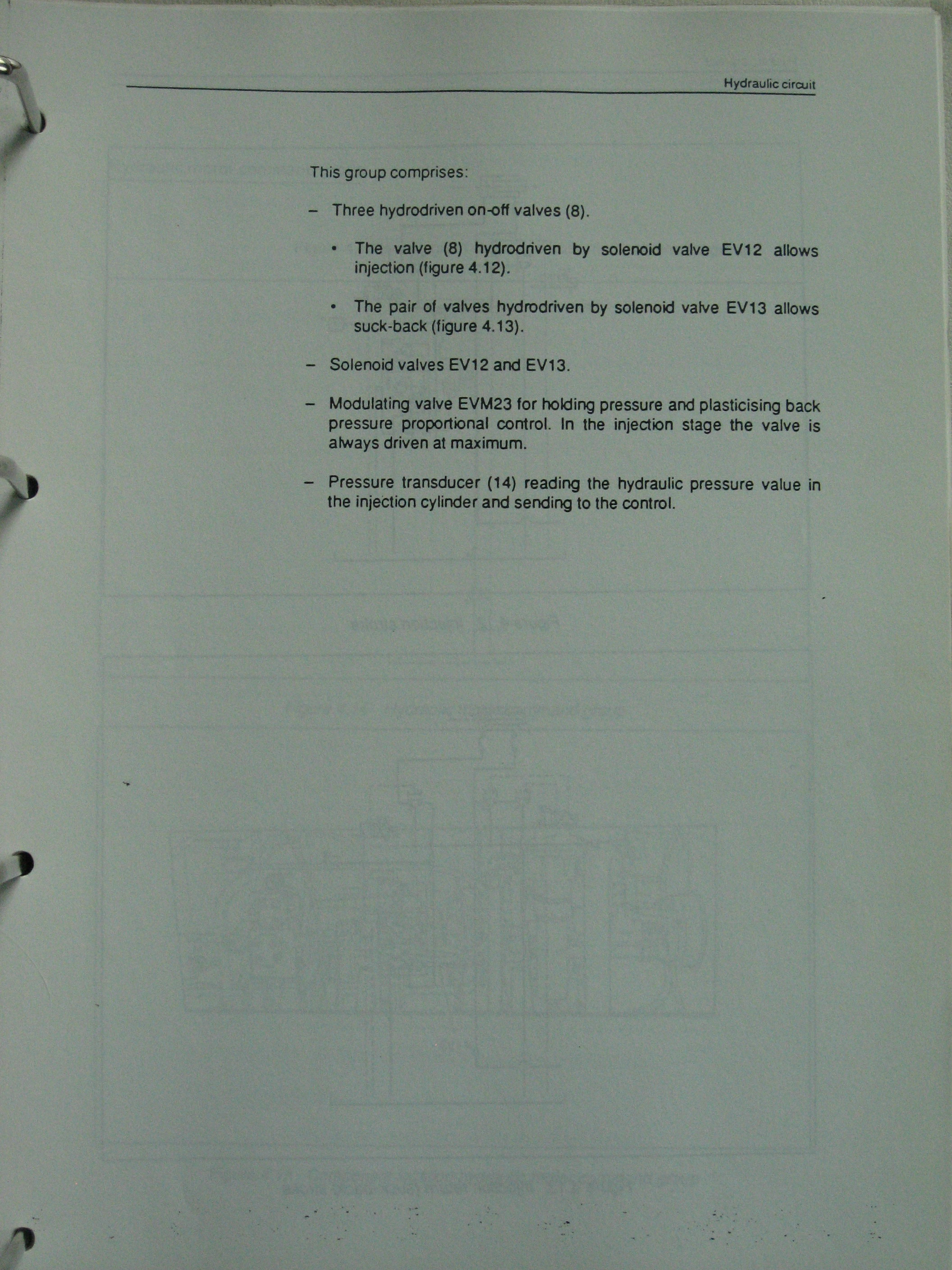

Вот тут о 23 магните упоминание:
Он таки еще задает давление выдержки.

d_y писал(а):Вот тут о 23 магните упоминание:
ЛОГИЧНО. Когда целиком переведете может и до скоростей дойдем? :-):

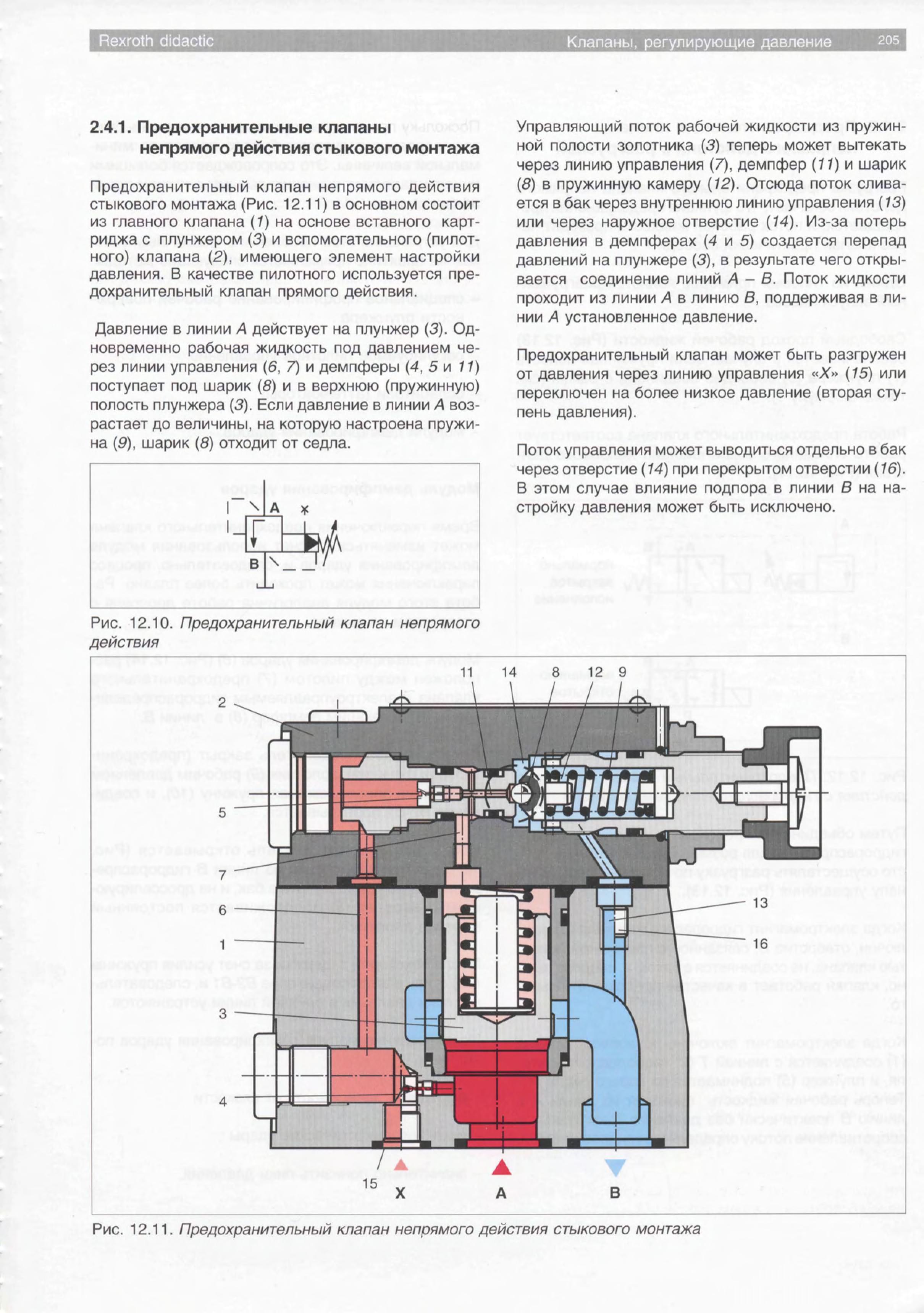

Предохранительный клапан у всех производителей подчинен одним и тем же законам.Будь он пропорциональный или простой не прямого действия , с разгрузкой или без, золотниковый или игольчатый, ПРИНЦИП и задача одна - регулировать нагружать, разгружать или держать давление согласно задания ( ручного либо электро) в напорной линии и отвечать за расход не предусмотрен. что бы вы микропроцессорно там не закладывали до 33% или полпроцента. манометр все покажет.

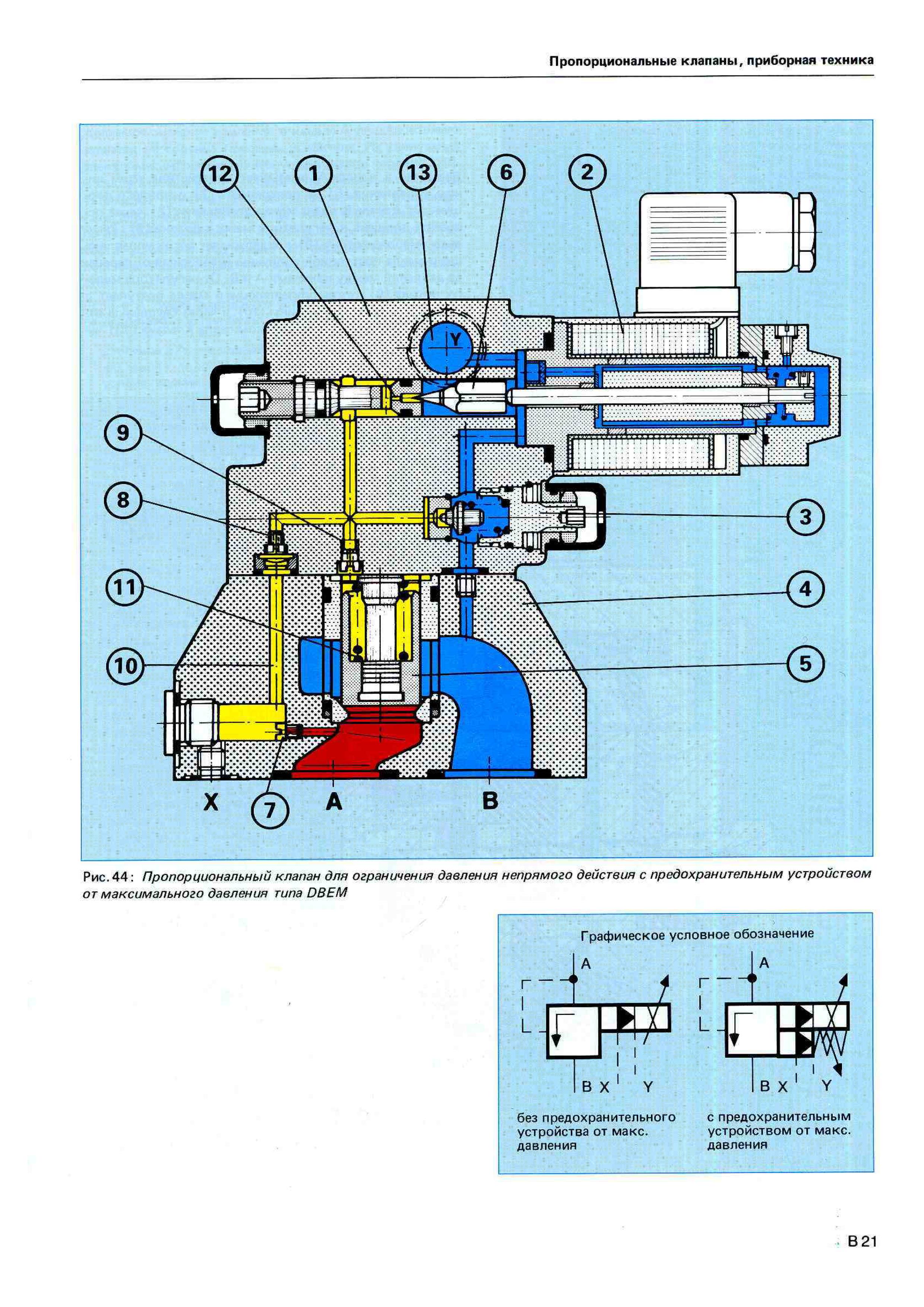

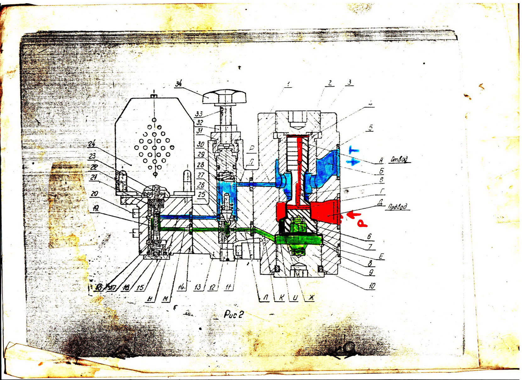

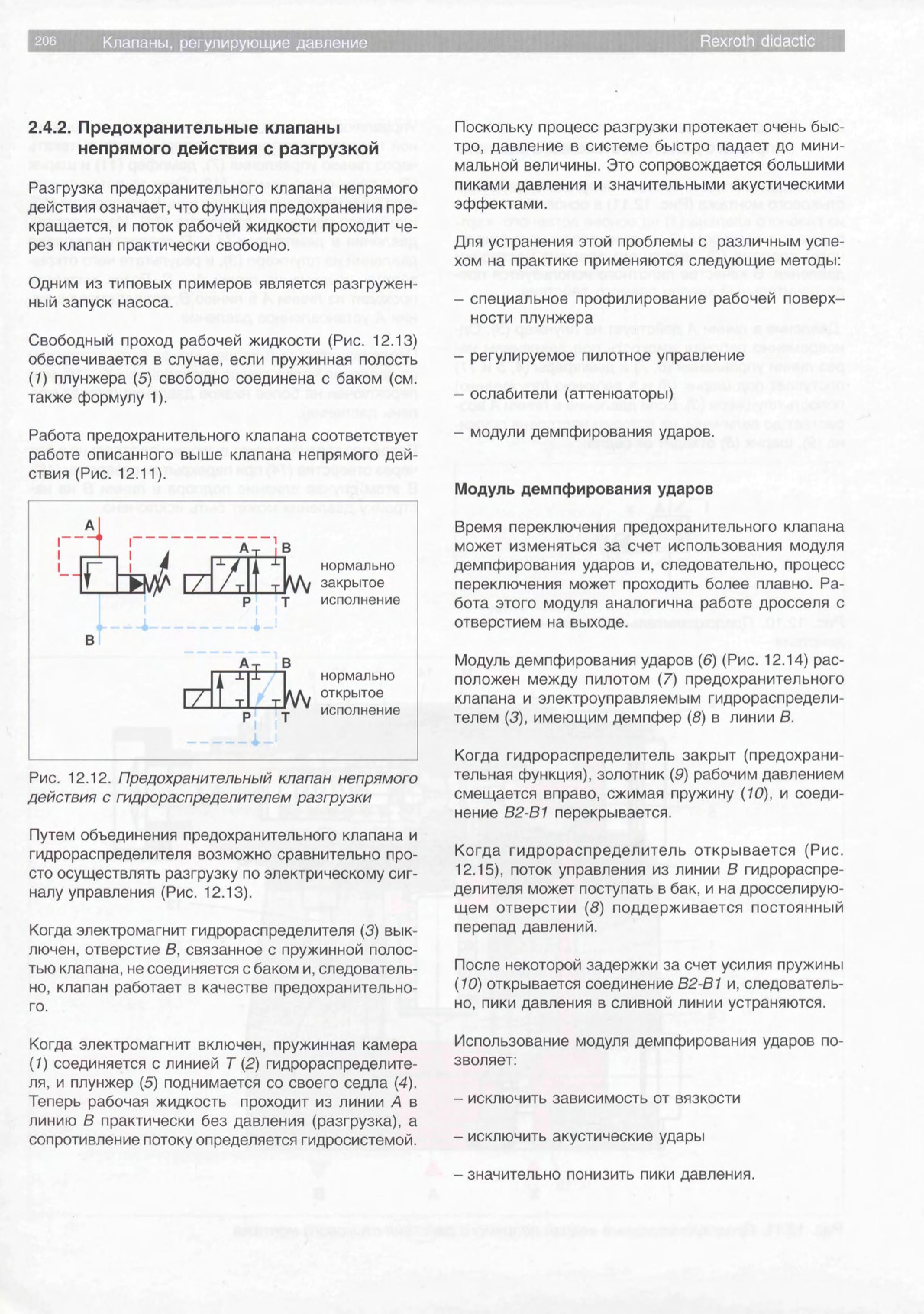

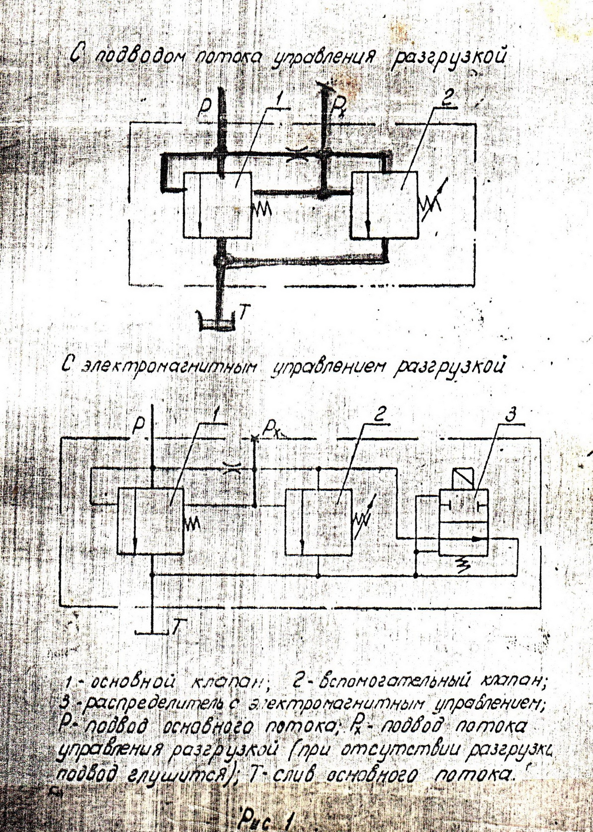

Краткий экскурс внутрь предохранительных клапанов. Итальянцы далеко сидят относительно ФРГ.Попробую разместить основу. А пропорционалка просто продвинутая верхушка основы. Если бы это было продвинутое решение управление скорость при помощи предохранительного клапана на линии сброса масла в бак да еще в 1994 году. Мы бы это увидели на всех ТПА в мире. Согласен с Муллануром ФОТО, шильдик, фирма производитель, каталог, описание принципа работы, перевод. Все. И кофейной гуще конец.
Россия со времен царя гороха
Россия со времен Брежнева.

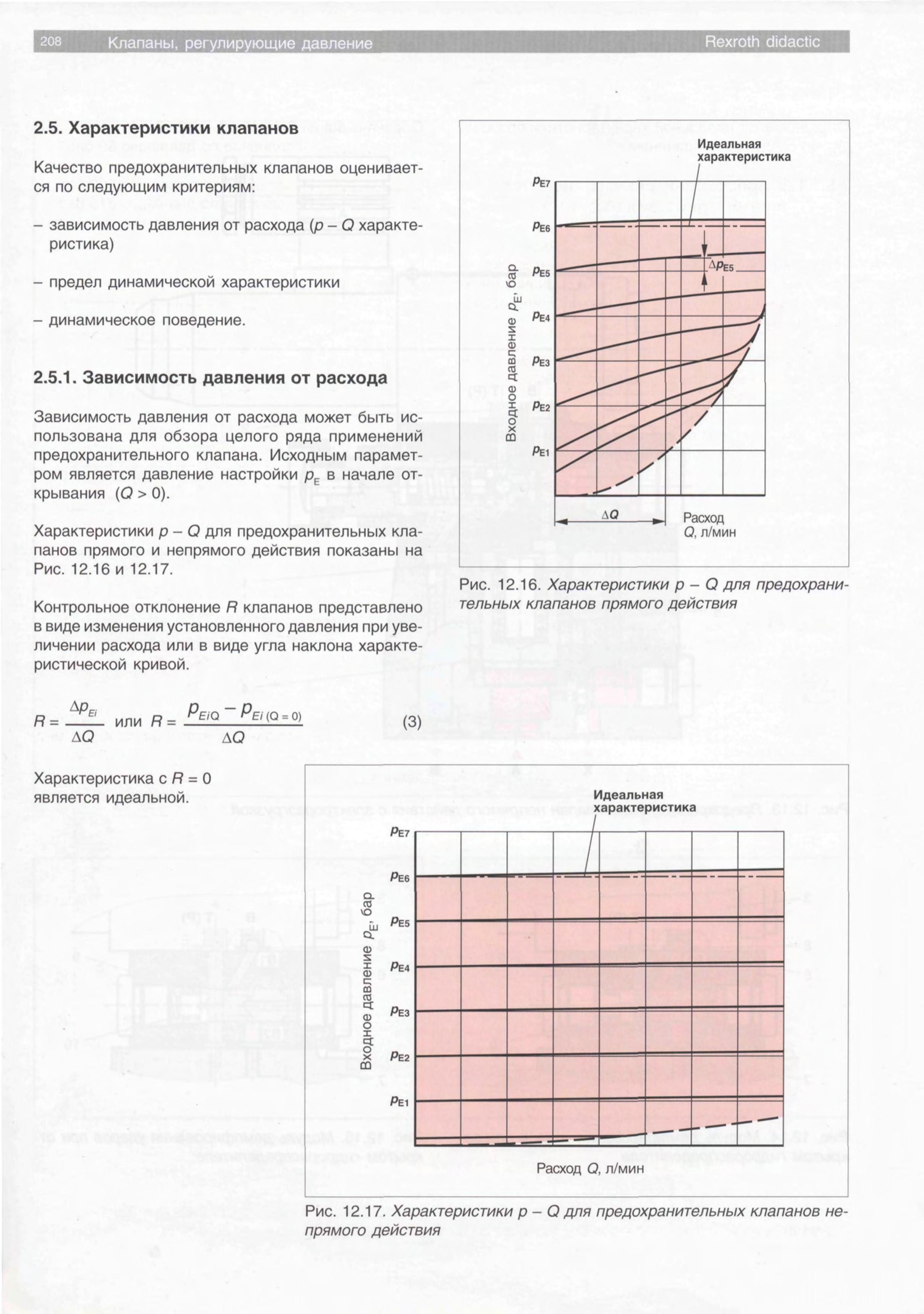

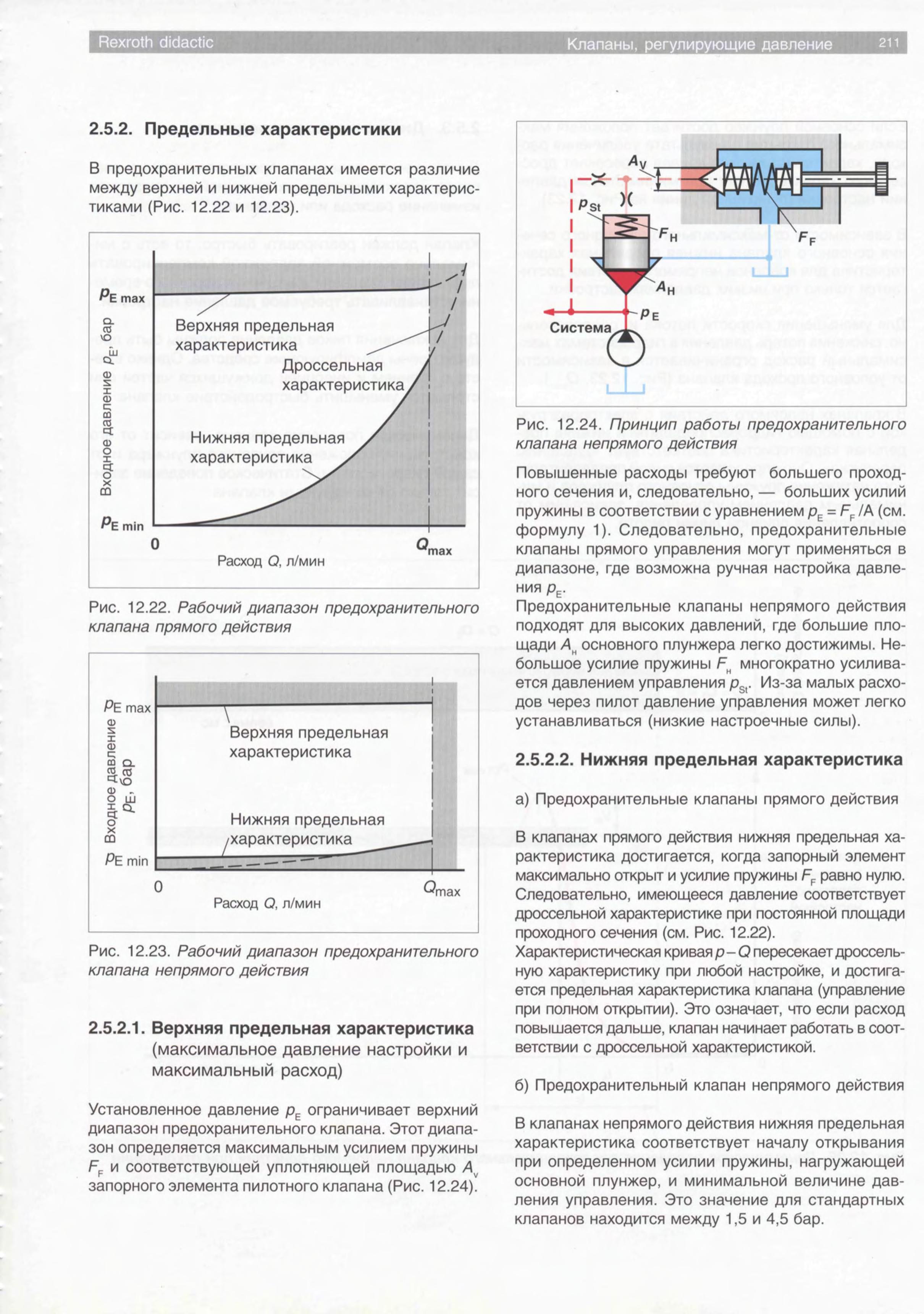

Если бы у бабушки была одна штука, она была дедушкой. Это все разговоры ни о чем. Фото, шильдик, каталог, техпаспорт, перевод описание... Выводы.

#60 Сообщение Figaro » 05 апр 2016, 22:05
Причём тут предохранительные клапаны?
