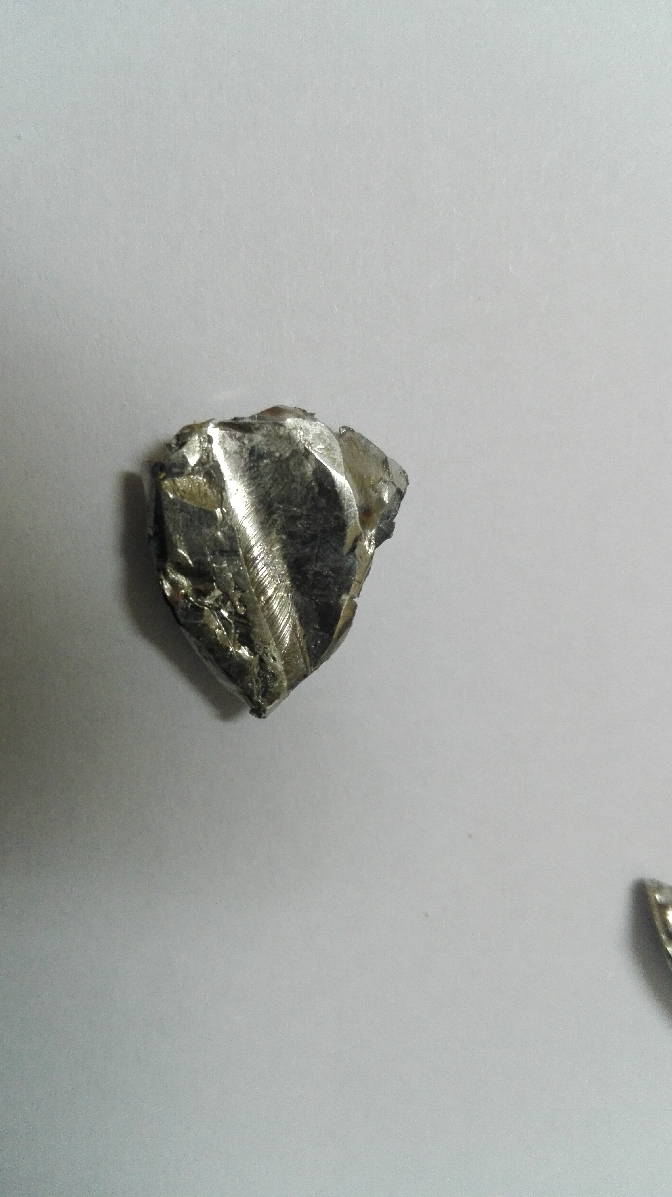

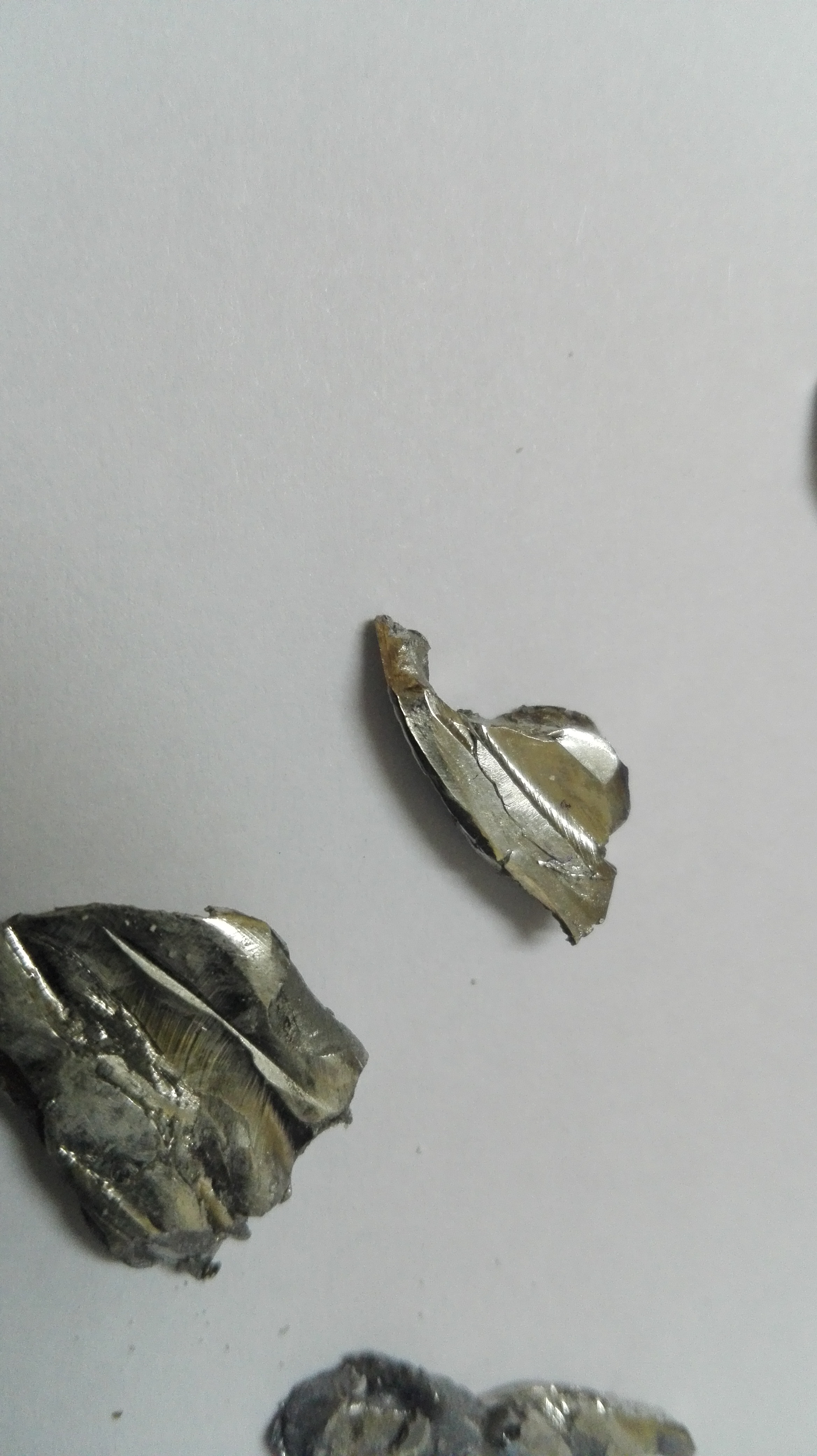

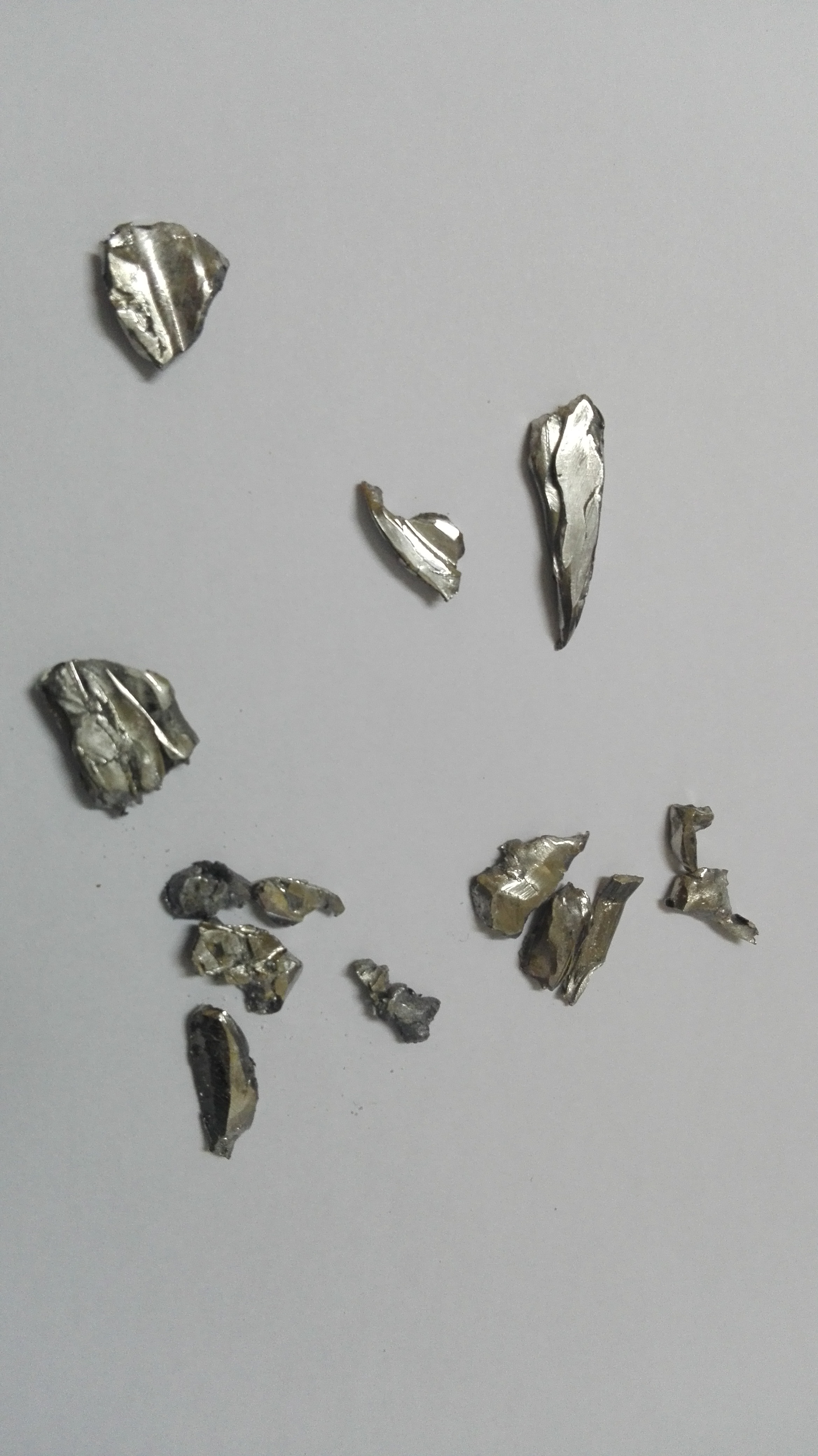

ПОДНИМАЮ СТАРУЮ ТЕМУ!!!
Никак не думалось, что придется к данному вопросу возвращаться!
Итак, по-порядку.
После всех мучений с неоднородным окрашиванием материала, наконец, выбила я, чтобы поставили перфорированную шайбу/решетку. (чего это стоило - отдельная песня)Поставили - всё, проблемы исчезли. Да, подупала производительность, но разнотонности больше не наблюдалось ни при окрашивании гранулами красителей, ни сажей. Поднялось, естественно, давление расплава - где-то на 4 МПа (с 6,5 до 10-11), но это было не критично, т.к. производитель ответил, что до 18 можете спокойно работать.
Но недолго мы радовались, 3 мес проработали и в один совсем непрекрасный день начало расти давление и вместе с ним нагрузка на двигатель. Остановились почистить решетку, наверное, забилась. Вытащили решетку, и на ней - то, что вы видите на фото. Куски блестящего, тяжелого металла. Самый крупный - 3 см, было еще множество совсем мелких.
Первая мысль (она же и последняя и единственная) - виток шнека.
Почистили решетку, стали запускаться дальше - и началось! Материал пошел через зону дегазации с той же скоростью, как и через фильеру. Промучились часа три, пришлось решетку снять. Без решетки гранулируется нормально, но опять с неоднородным окрашиванием.
Стали гранулировать другую марку материала, более текучую (не спрашивайте про ПТР, нечем измерять). С решеткой гранулируется, НО: жуткий разнотон материала, просто жуткий, (такое у нас было только до установки вертикального дозатора). Просто на глазах гранула идет то светлее, то темнее. Конечно, с таким материалом много мороки - его приходится дополнительно перемешивать, усреднять, прежде чем пустить в работу.
Начальство в бешенстве.
Шнеки доставать не хотят, т.к. боятся еще повредить, если дело все-таки в них. Но и никто не уверен, что это именно обломки витка (я, честно, тоже, потому что никогда такого не видела). Новая пара заказана, но приедет к нам не раньше, чем через месяц. А пока меня "линчуют" каждый день: вот что хочешь делай, но чтобы материал был однородным!
Какой-то замкнутый круг...
Но и другой причины в подобной свистопляске не вижу, все началось именно после выловленного металла...

Осколки очень похожи на ножи дробилки. Вскрывать все равно придется. Если заклинит шнеки, начальнику легче не будет.

Ножам от дробилки там взяться просто неоткуда- мы дробленку не гранулируем, только порошок.kor писал(а):Осколки очень похожи на ножи дробилки. Вскрывать все равно придется. Если заклинит шнеки, начальнику легче не будет.
По поводу окрашивания. При окрашивании суперконцентратом у вас 2%, а при окрашивании сажей - 0,01%. Это действительно слишком низкая концентрация. Для полного прокрашивания необходимо добавлять 0,3-0,6 %. Для этого сажу смешивают с двуокисью титана. Вместо сажи можно использовать железооксидные черные пигменты.
Окрашивать пигментами(порошок с порошком) и проще, и намного стабильнее.
Все было в порядке, никакого разнотона при работе с решеткой ( а это все-таки 3 мес. работы и 350 тонн гранул), пока не выловился этот металл, именно с этого момента начались проблемы и с суперконцентратами, и с сажей, и вообще с гранулированием... Понятно, что пока шнеки не достанем, это гадание на кофейной гуще. Но если не виток, то что ???(опять же, учитывая, что было все ок) Ведь произошло все внезапно и месяц уже мучаемся, сейчас все еще хуже, чем было, когда я открывала эту тему, не стояло решетки.

Выловленный метал - однозначно не болты, болты ловили тоже, по-другому выглядят.

У нас опять проблемы.
В продолжении давней истории- шнековая пара заменена в июле 2017 года. Все проблемы с окрашиванием ушли СРАЗУ. Металл больше не ловили ни разу.
Вывод - разрушенные старые шнеки. Но 100% утверждать не могу, т.к. шнеки вынуть из цилиндра наши слесари не смогли. В течение всего этого времени пытаюсь добиться отправки старой пары на восстановление хотя бы, но никому ничего не надо.
Итого: ПРИЕХАЛИ СНОВА. Проблема началась в прошлый четверг и внезапно. Картинка слегка отредактирована для лучшей видимости проблемы. Темные круги на плитке. На всех машинах, на всех формах, на всех рецептурах. За это время делался только материал окрашенный сажей, СК не пользвались.
Неделю я пыталась решить проблему рецептурно, т.к. были завезены новые партии компонентов. Не помогло ничего.
Снимаем сетки (честно, не меняли недели две) - и "Ба! Знакомые все лица!"
Мелких обломков было больше. Крупный - размером 43 мм*21 мм.
Точно такое два года назад я уже видела...

Re: Проблемы окрашивания ПВХ
Хочу уточнить.
Я не нашёл.
Что у Вас за экструдер - гранулятор? Коника или параллельный.
Прошлый раз. Вы так и не ответили на вопрос про зазоры МЕЖДУ шнеками.
Разбирать и не требовалось.
Достаточно было заглянуть в загрузку.
Ведь смотровые лючки там именно для этого и предназначены.
Если коника - скорее всего обсыпало витки шнеков буферной зоны перед дегазатором.
1 Они тонкие. Сильно нагружены первые витки со стороны загрузки во время работы. Тогда вопрос к рецептуре
2 Осмотрите масло в редукторе разветвителе. На наличие метал. блеска в масле.
3 Или кто-то закатил, что то в шнеки....
Если параллельная - тем более осмотрите зазор между шнеками.
если шнек сел на шнек. тогда погибла сборка опорных подшипников ведомого вала.
И если красите в пастельные тона.То на смесителе лучше использовать только титан.
А красители подавать в машину доп дозатором. И чистить смеситель с цвета на цвет будет не нада
такой дозатор могут сделать и Ваши слесаря. Из квадратной трубы, пары валиков и ремня ГРМ от ВАЗа, мааленького мотор-редуктора и простенького частотника ...
а, ещё забыл, куска водосточной трубы, один конец которой закатан в конус
Я не нашёл.
Экструдер - коника.
У нас нет окон в зоне загрузки, т.к. меняли бункер + горизонтальный дозатор на бункер с вертикальным дозатором. Бункер подсоединен непосредственно к цилиндру.
Повторюсь: после замены шнековой пары ( 2017 год) в течение 2-х лет проблем с окрашиванием не имели.
Гранула визуально окрашена равномерно, в один цвет. Проблемы выявляются при литье.
Сейчас за перемешивание СК ничего сказать не могу, т.к. за неделю такой гранулят не делали. Пока вижу проблему на материале, окрашенном сажей. Причем, дозировки (для разных оттенков) ее не меняются уже 4 года. Проблема сейчас на всех оттенках.
chem писал(а): 09 авг 2019, 10:53 У нас опять проблемы.
1) В продолжении давней истории- шнековая пара заменена в июле 2017 года. Все проблемы с окрашиванием ушли СРАЗУ. Металл больше не ловили ни разу.
2)Вывод - разрушенные старые шнеки. Но 100% утверждать не могу, т.к. шнеки вынуть из цилиндра наши слесари не смогли.
3)В течение всего этого времени пытаюсь добиться отправки старой пары на восстановление хотя бы, но никому ничего не надо.
4)Темные круги на плитке.Мелких обломков было больше. Крупный - размером 43 мм*21 мм.Точно такое два года назад я уже видела...[/quote)
Здрасте вам:
В пунктах 1 и 2 и 3 вы пишете взаимоисключающие вещи.
Определитесь для себя, для начала!
Вы шнеки смогли вынуть из цилиндра и их визуально дефектовать или у вас новые шнеки в воздухе и космическом вакумуме полимеры месят!
Лично я вижу, как вы нас не уважаете и гоняете по трубам сивый бред.
4) Вы из экструдера выпуливаете это изделие или шпателем (в ручную)на носите верхний слой на нижний?
