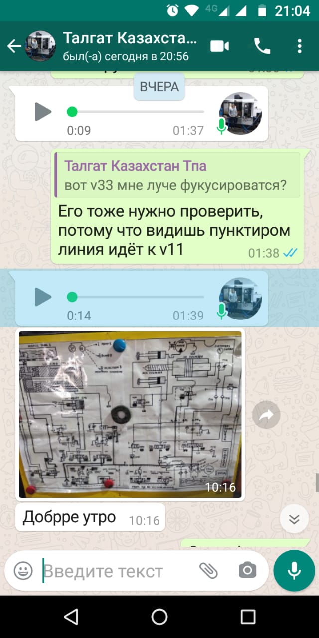

ЗЮМ писал(а): 23 апр 2020, 12:26 Вот всегда так, рвешь и мечешь, впадаешь в отчаяние. А в итоге все банально просто. На 52-м видео машина заработала. Катушки 220 вольт. Но дело было не в V11 вернее в нем, но не по железу а по давлению управления. Рх проходит через распределитель декомпрессии V33. На V 33 Золотник не до конца вернулся в исходное положение. И лишил V 11 необходимой силы управления большим золотником отвечающим за впрыск и набор дозы на малом насосе P2. Само произвольная декомпрессия наблюдалась, но не обратили внимания
Ребята справились сами. Все когда-то делаем в первый раз. Они молодцы. :ps_ih:
Еще бы делали сразу о чем их просят, на сутки раньше машина работала. :-)

Мулланур, а как это сюда попало? Не иначе ФБР. Или опять Lawego мимо по МКАДу проезжал с пеленгатором.
