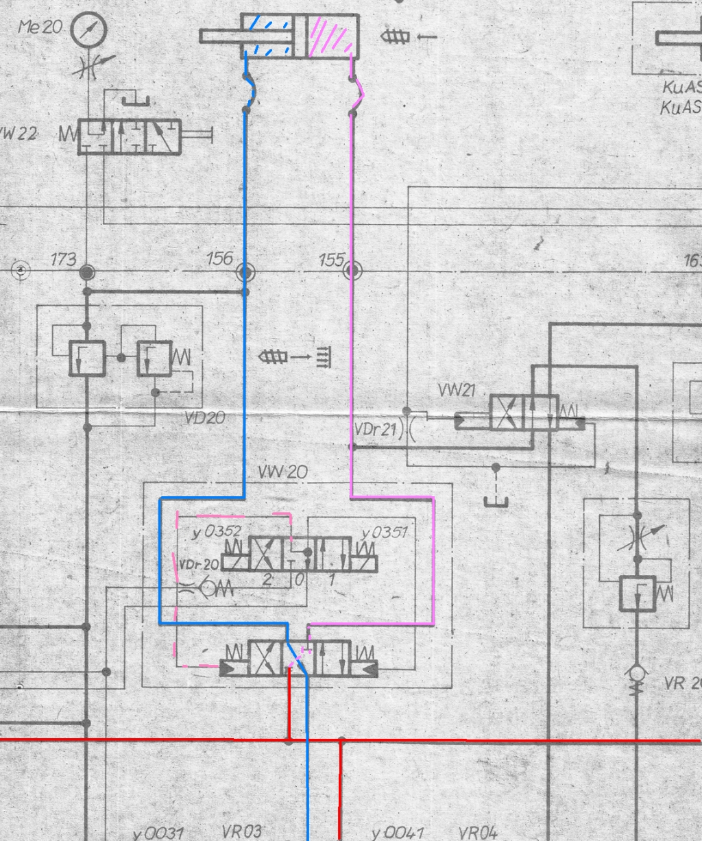

Прошу у Вас помощи! Все эта же машина описанная ранее в этой теме. Проблема такая:
В скобочках я указала давление при каждой операции.
Режим п/а, смыкание (140бар), подвод сопла (70бар), впрыск (80бар), выдержка (40бар)... ну а далее, типа набор (10бар). Задержка примерно 2-3 секунды после начинает делать набор (90бар). При этом после завершения набора (декомпрессии нет), отвода сопла, шнек медленно ползет вперед. Если работать с декомпрессией то шнек стоит на месте. В наладке и в ручном режиме набор делает исправно. 031 и 041 давление дают исправно.
VW20, поменяла его полностью, ни чего не поменялось. Vsb40 была лопнувши пружина. 601 посмотрела ни чего не нашла. По нему есть вопрос, как он работает? Я уже сломала мозг.

Загляните в эту тему viewtopic.php?f=28&t=21661Олька писал(а): 601 посмотрела ни чего не нашла. По нему есть вопрос, как он работает?
Всё же думаю что нужно вернутся вам к Vsb40.Олька писал(а):... ну а далее, типа набор (10бар). Задержка примерно 2-3 секунды после начинает делать набор (90бар)...

А мне кажется. что всё кроется в VW20, полость декомпрессии стоит на сливе, а полость впрыска типа закрыта, однако, если есть износ по плунжеру распределителя. или его пилота, то утечки будут наполнять полость впрыска, и шнек будет ползти вперёд.

Сегодня я еще раз посмотрела VW20, поменяла на другой (благо есть). Ни чего не изменилось. Набора "нет", шнек ползет вперед (если с отводом то не ползет) , подпора тоже нет. Оказался не правильно собран был VD21, а я без задней мысли, работала как то и дозу держала!!!Бегемот писал(а):А мне кажется. что всё кроется в VW20, полость декомпрессии стоит на сливе, а полость впрыска типа закрыта, однако, если есть износ по плунжеру распределителя. или его пилота, то утечки будут наполнять полость впрыска, и шнек будет ползти вперёд.
