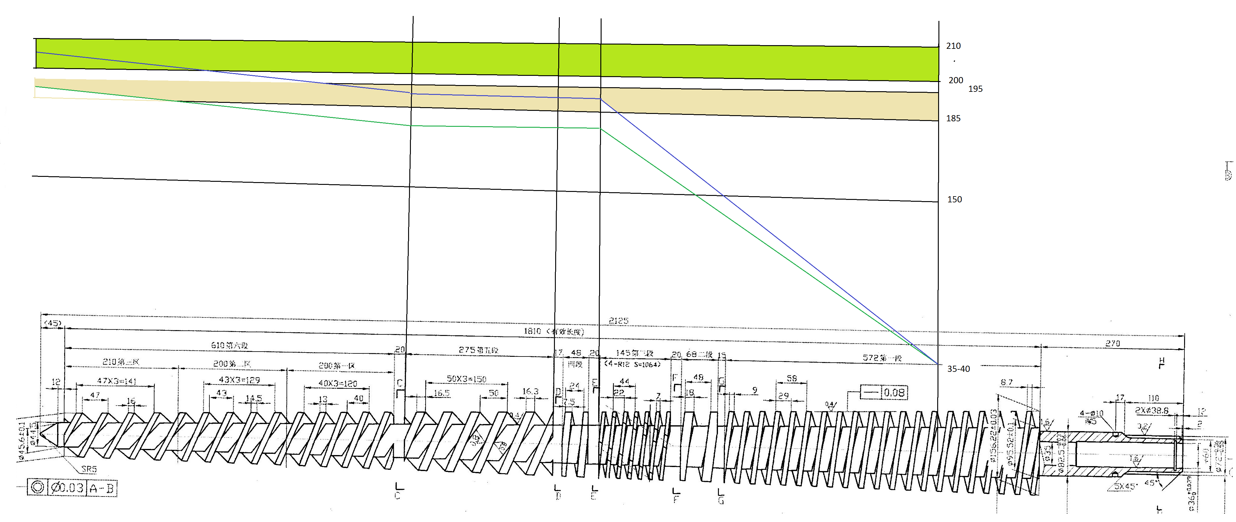

За вами просто не успеть...
Спасибо новичку, ответ сформулировал за меня))).
Встречный вопрос: чем тогда объяснить появление столба материала в колодцах при сильном износе, если не перетоком? Если, для убирания данного эффекта приходится сбрасывать дозирование практически до появления порошка в зоне дегазации и доплавлять его в адаптере\фильере? При этом на соседней машине все гуд...
Да, кстати, на при запуске линии данная картина всегда более ярко выражена, что на конике, что на параллельной. Это о чем-то говорит? А не замечали, что при засыпании стоп-смеси выход экструдата сильно замедляется и стоп-смесь "лезет" в дегазацию...

Давайте потихоньку подводить черту:
1. Как стало понятно из обсуждения миф о том, что материал в дегазации появляется как следствие перетока из конечных зон развенчан.Точка.
2. Теперь вернемся к мифу о перетоке из ближайшего от дегазации витке (слева).
Сам переток как явление переброса части экструдата из межвиткового пространства последующего витка в межвитковое пространство предыдущего витка имеет место быть, Но, принимая в учёт зазор, ВЯЗКОСТЬ и давление под которым он(экструдат)находится в этом (первом от дегазации витке) см.эпюру.(спасибо «новичёк»)им можно и должно пренебречь. ИБО, если его величина была бы велика и на последующих витках, мы бы горели начиная с 3-й зоны. Для меня точка.
3. Теперь рассмотрим эпюру давления справа от дегазации. (еще раз спасибо «новичёк») Кстати не расстраивайтесь и ничего не пересчитывайте, все многообразие эпюр которые присылали мне немцы(параллельные или конические) имели очень схожие характеристики.
Мы видим экструдат ,находящийся под сравнительно высоким давлением(см.эпюру) в момент когда давление дросселируется,редуцируется(кому как) до АТМОСФЕРНОГО(а если по уму ,и изделие большое, то и до вакуумирования).Что делает наш экструдат, наша «псевдожидкость».?Да то что делает большинство в этом мире-идёт по пути наименьшего сопротивления. «Вылазит» в дегазацию. Сразу предупреждаю. Данный эффект проявляется в двух случаях или их комбинациях:
1.Неправильно сконструирована рецептура.
2.Несоответствующие режимы (как температурные,так и массовые-обороты шнека,дозатора).
Чем и объясняется явление –при запуске «лезет» ,вышли на режимы –пропало).Чем более спластицирован материал до дегазации, тем сильнее «лезет»ибо «жиже».
Для меня
С сим остаюсь С величайшем к форумчанам уважении.

Спасибо за полнееейшую расшифровку мысли, мое уважение и солидарность. Согласен. Однако, как правильно было указано, "данный эффект проявляется в двух случаях или их комбинациях...". Я говорил о третьем, и в нем нет в первопричинах первых двух. Просто не встречались Вам на тернистом пути линии с зазорами, от которых любой немец бы совершил акт самоуничтожения. И горит в них сырье, и саморазогрев идет. И в колодец дегазации лезет... И тут уже легче вытолкнуть в дегазацию, чем протолкнуть через фильеру. Соглашусь, определение перетока не совсем удачное. Скорее "проток, но не туда". А так как заходят сюда работники (и даже руководители) разных производств, у некоторых может сложиться ошибочное мнение об исчерпывающих первопричинах сего явления. И опять зазвучит фраза: "у нас сырье плохое... или режимы..."

"....3. Теперь рассмотрим эпюру давления справа от дегазации.....
.....Мы видим экструдат ,находящийся под сравнительно высоким давлением(см.эпюру) в момент когда давление дросселируется,редуцируется(кому как) до АТМОСФЕРНОГО(а если по уму ,и изделие большое, то и до вакуумирования).Что делает наш экструдат, наша «псевдожидкость».?Да то что делает большинство в этом мире-идёт по пути наименьшего сопротивления. «Вылазит» в дегазацию....."
Вообще-то это эпюра ДАВЛЕНИЯ. А не МАССЫ материала!!!!!
- А как быть с тем фактом, что у всех шнеков любой машины объём витка в зоне дегазирования в ШЕСТЬ-СЕМЬ раз БОЛЬШЕ объёма витка (-ов) в "зоне справа" - в зоне предварительной пластикации.
- И как быть с тем фактом, все витки шнека имеют угол наклона витка около 12 градусов от вертикали. А у двух последних витков перед зоной дегазации резко меняется до 3 градусов.
Вопрос Почему и для чего эта пара витков делается на шнеке перед зоной дегазации?
Но оставим все это.... Пусть это будет лишним поводом ещё подумать ....

Экий Вы,право, нетерпеливый.
Давление ЧЕГО-МАССЫ.Я нигде не сказал что справа (перед дегазацией) МАТЕРИАЛА БОЛЬШЕ. Читайте внимательнее,-найдёте поправьте, буду благодарен
Объем витков в дегазации и делается бОльшим ,с той же целью чтобы снизить ДАВЛЕНИЕ,глядишь и газики выйдут
Думать раньше нужно было -время принимать решение и действовать!

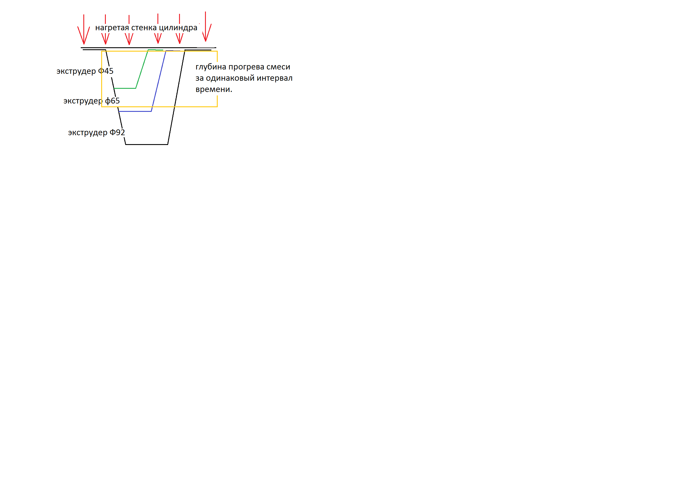

Уважаемый леха!
Вынужден Вас огорчить - работа одношнековой машины в корне отличается от работы двухшнековой машины для ПВХ.
- И площадь контакта смеси в витке с горячей поверхностью цилиндра это только старт процесса плавления. Единственное. что роднит эти экструдера ( не нападать - т.к. ИМХО
А сам процесс проходит в С-образных зазорах между шнеками
- И объём витка или вернее глубина витка в зоне загрузки играет очень большое влияние на выбор набора смазок и необходимости системы темперирования шнека.
А эта тема уже была тут. И была такой же, как всегда, - по южному эмоциональной!
И чем быстрее вы нагреете порошок до готовности к агломерации тем больше длины шнеков у вас останется для проработки смеси...
Но. То как обеспечить эти условия оптимально и быстро нагреть материал и то, что с ним должно происходить до зоны дегазации осталось вне рамок этой ветки.
И. возможно. ждёт своей очереди для обсуждения!

Ув.Лёха!
Могу только процитировать выражение кого то из древних "Подвергай всё сомнению".
В том числе и предыдущий пост...
Работа В КОРНЕ не отличается.Просто пластикация ускоряется за счет более интенсивного перемешивания и агломерации.ПЛАВЛЕНИЕ происходит там же- в зазоре между вершиной витка и цилиндром. Просто площадь контакта между вершиной витка и цилиндром в "конике" больше, по этому при РАВНОЙ ПРОИЗВОДИТЕЛЬНОСТИ "коника! прорабатывает материал более интенсивно плюс экономия металла(имеет меньшие размеры) плюс упрощение узла противодавления, Всё это и привело к такой популярности "коники".
А перл насчет глубины витка и набора смазок-вообще.
Так и хочется спросить 4см. какая смазка нужна,а если 2см. то какая.?

"..... насчет глубины витка и набора смазок-вообще..... Так и хочется спросить 4см. какая смазка нужна,а если 2см. то какая...."
Я Вас правильно понял . Для Ф45 и Ф 92 машины разницы в рецептуре не будет?
Одинаковую теплоёмкость и теплопроводность во времени, в разных машинах ( а значит-в разных объёмах, в т.ч. и глубина витка) учитывать не надо?

Вот тут мне и хотелось конкретики. Из текста я понял, что Вы знаете какой-то секрет, который позволяет Вам, глядя на глубину витков шнека, сказать про выбор смазок. Ну и особливо меня умилило насчет необходимости темперирования. Я как то, по своему скудоумию, считал наличие темперирования (пассивного или принудительного) как неотъемлемую опцию современного экструдера. И не нам, технологам, решать каким оно (темперирование) должно быть. Это дело конструктора на основе поставленной задачи и ему известных формул.новичёк писал(а):- И объём витка или вернее глубина витка в зоне загрузки играет очень большое влияние на выбор набора смазок и необходимости системы темперирования шнека.
Общепринято, что глубина нарезки витков, их наклон, и ширина (и соответственно количество) - всё то, что сейчас принято называть модным словом "дизайн шнеков"-необратимым образом влияет на пластикацию. И товарищи из KMD предварительно запрашивали, что я собираюсь делать на моём KMD-75 вагонку или подоконник. И присылали мне две пары совершенно разных (видимых невооруженным глазом) шнеков. И был свидетелем, когда вновь прибывшие шнеки, лёжа на полу, не отличались ничем от лежащих рядом «старых». На одних пластикация была, на других ни в какую (понятно, что на одной машине и с теми же зазорами). Лишь потом, при скрупулезном исследовании, заход первых витков и, соответственно остальных, на 30 градусов был раньше.
Я точно знаю, что рецептура для «коники» должна быть «мягче», чем для аналогичного по ПРОИЗВОДИТЕЛЬНОСТИ «параллельного». И если на Баттенфельде 68-м у меня вагонка «летела», то СМ55\110 (на той же фильере) она пожелтела, не успев мы опустить крышку калибратора, после того как заправили в траки….
Так вот, возвращаясь к Вашим строкам, поделитесь (если не секрет), как вы определяете вид и кол-во смазок, глядя на шнеки.

С огромным уважением к Вашему производственному опыту.
К опыту общения с немецкой техникой.
Немцы вообще в теме переработки ПВХ занимают лидирующее положение.
Теперь бы я хотел к вам обратиться с просьбой.
Нарисуйте эпюру роста температуры расплава в трубе экструдера.
От загрузки до конца шнека.
Так сказать "эпюру на эпюру"!
И я с огромным удовольствием продолжу наше интереснейшее общение.

Я так понял. эпюры не будет!
У вас, как практикующего технолога, в распоряжении только температуры установленные по трубе, датчик температуры расплава( и только если его установили немцы или китайцы).
А предположить как растёт температура расплава в машине от загрузки к головке вы можете?
И вы знаете наш "суп с клёцками" будет без понимания этой температуры не сварить....
И всё таки жду от вас этой эпюры.
ЗЫ В защиту китайцев. Что вы заказали на пульте машины - то и получите.... По большому счёту это уровень нашей с вами компетенции. В стоимости машины это мизер. Но мы то круты без них могем, да это и экономия..... И операторов учим так, что на третью чистку - датчик оборван.... и так сойдёт...

Re: Температурный режим
Вот такая температура получается у меня.
За пять лет катаний. Набралось у нас с пирометром немного данных.
Получилось примерно такой "идеальный" график :
Необходимо пояснить
- температура ссыпания смеси в устоявшемся режиме 35-40
- 150*С или около -температура при которой начинается плавление средненнаполненных смесмей.
- температурный коридор смесей с наполнением до 50-70 в.ч. это 185-195*С
-температурный коридор смесей с наполнением от 100 в.ч. -200-210*С
- зелёный график ( среднее наполнение ) Т в дегазаторе около 175*С если расплав в виде ленты
- синий график ( высокое наполнение) Т в дегазаторе около 195*С если расплав в виде ленты
А вот оценить температуру начала плавления смеси высокого наполнения пока не удалось. Если на среднем наполнении зазор температур 175-150=25*С или около того. То у этой смеси этот интервал значительно меньше. ИМХО.
Ещё одна картинка от меня. ИМХО.
Три шнека, три объёма витка.
Мы договорились:
- материал один и тот же. Теплопроводность и теплопроницаемость та же.
- температура нагревателей тоже одинаковая.
а вот объём недогретого материала в витке получается разный.

Так вот, возвращаясь к Вашим строкам, поделитесь (если не секрет), как вы определяете вид и кол-во смазок, глядя на шнеки.Согласитесь умение по глубине витка шнека определять набор смазок,для практикующего технолога гораздо важнее эпюры температур.Тем более ЧЁ он видит, стоя перед экструдером.Температуры по зонам(на цилиндре) и всё.В лучшем и к ,сожалению, редком случае, температуру и давление массы.Уж что что ,экономить китайцы научились......новичёк писал(а): - И объём витка или вернее глубина витка в зоне загрузки играет очень большое влияние на выбор набора смазок и необходимости системы темперирования шнека.
"На вопрос завыл матерно,напился.набил морду вопрошавшему,долго бился об стенку.В общем ушел от ответа(М.Жванецкий)
Теперь к эпюрам.Предоставленная Вами эпюра (ещё раз большое спасибо) помогла объяснить природу появления материала в окне дегазации.
Что даст простому технологу не обладающим,как Вы ,таким чудом приборостроения как пирометр эпюра температур? Что объяснит?
Чем КОНКРЕТНО(не НАУКООБРАЗНО) а КОНКРЕТНО поможет?.
"А вот оценить температуру начала плавления смеси высокого наполнения пока не удалось. Если на среднем наполнении зазор температур 175-150=25*С или около того. То у этой смеси этот интервал значительно меньше. ИМХО."(с) Какая жалость!!!!! Последствия потерь не подлежит осмыслению... Потеря,потерь!!!!!
Саша. а если на эту диаграммку наложить температуры разогрева, к которым Вы привыкли, что Вы устанавливаете на экструдере. Что получится?АлиБаба писал(а):Боюсь огласить свою мысль вслух.Но если правы те ,которые говорят про температуры "с горы" то наверное комнатная(на фильере). Поправьте если я не прав....новичёк писал(а): А предположить как растёт температура расплава в машине от загрузки к головке вы можете?
Простите за стёб.Но по другому уже не могу.Мои учителя учили:"Саша,не пытайся дать правильный ответ на бестолково заданный вопрос. Сорри.
Шкала температур есть. Благо шнек перед вами и 6 нагревателей можно наложить на его длину.

Отсюда медленно и печально.....новичёк писал(а):
Саша. а если на эту диаграммку наложить температуры разогрева, к которым Вы привыкли, что Вы устанавливаете на экструдере. Что получится?![]()
Вы предлагаете наложить на эпюру ДАВЛЕНИЯ эпюру ТЕМПЕРАТУР? Я правильно понял?
Если ДА,то ,что ОНО мне ,технологу,стоящему перед конкретной машиной,работающей на конкретной рецептуре даст?
Если НЕТ,то,что ОНО мне ,технологу,стоящему перед конкретной машиной,работающей на конкретной рецептуре даст?
Просветите....
