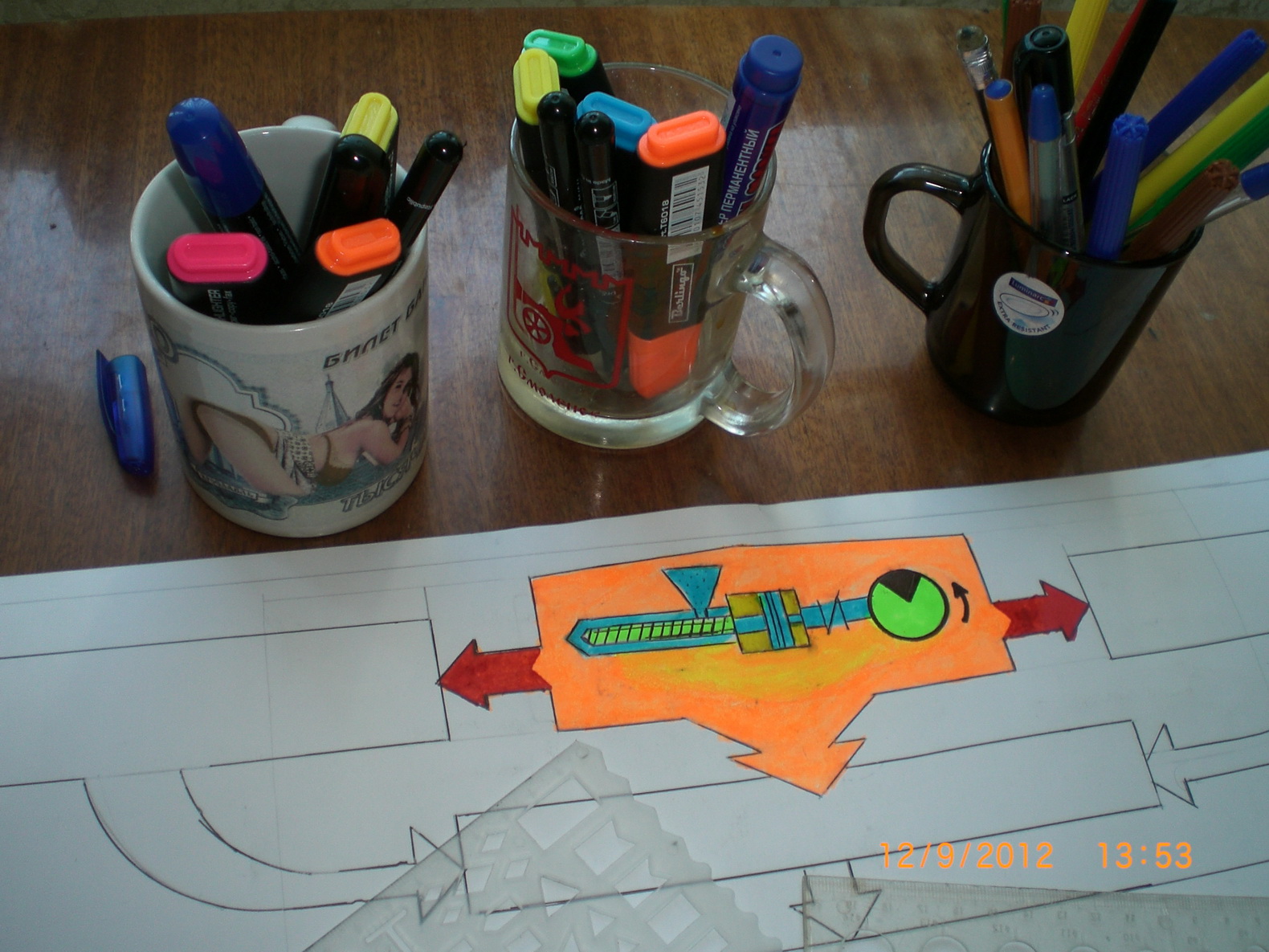

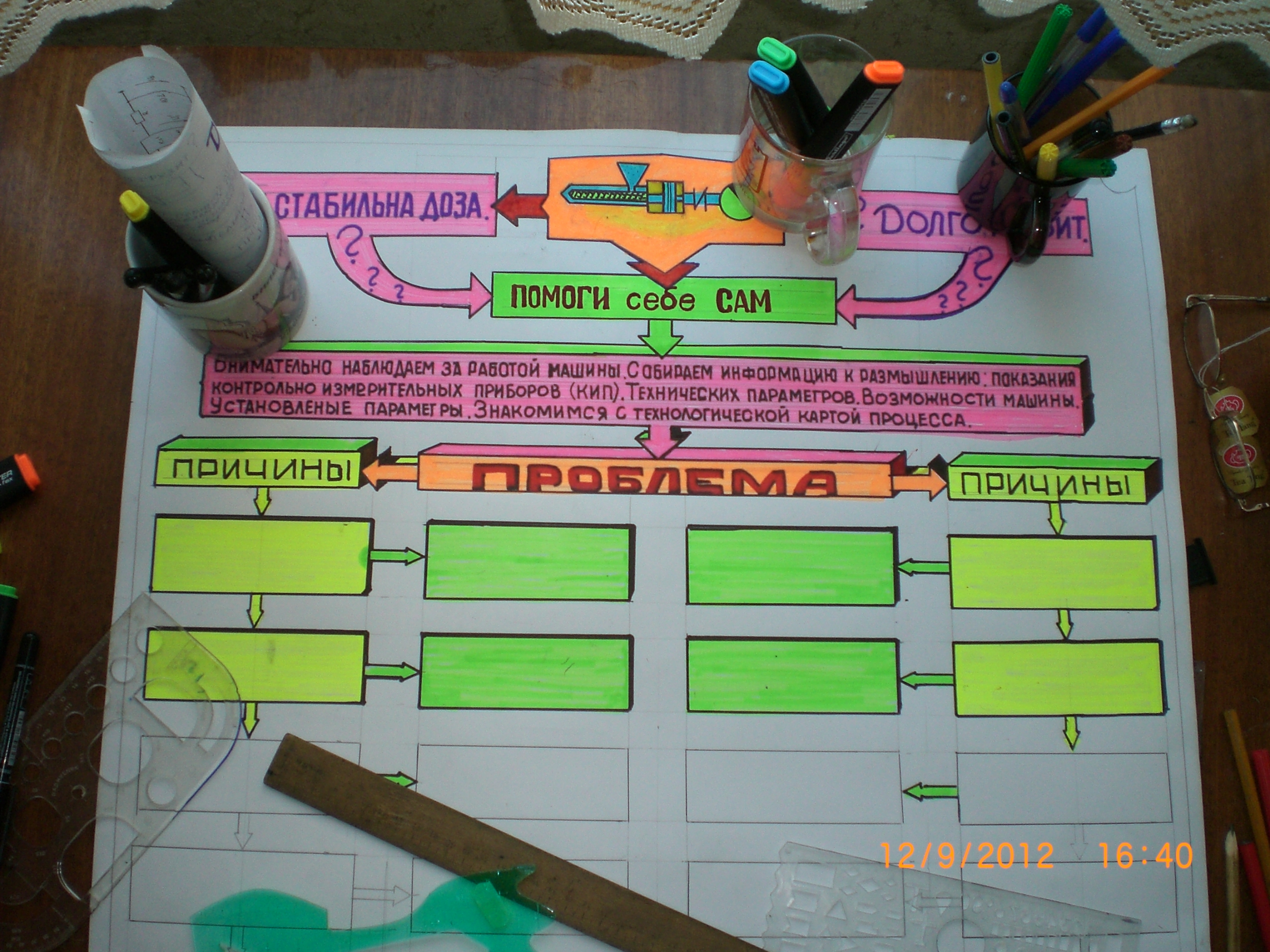

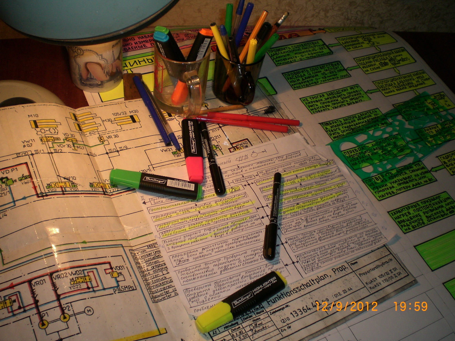

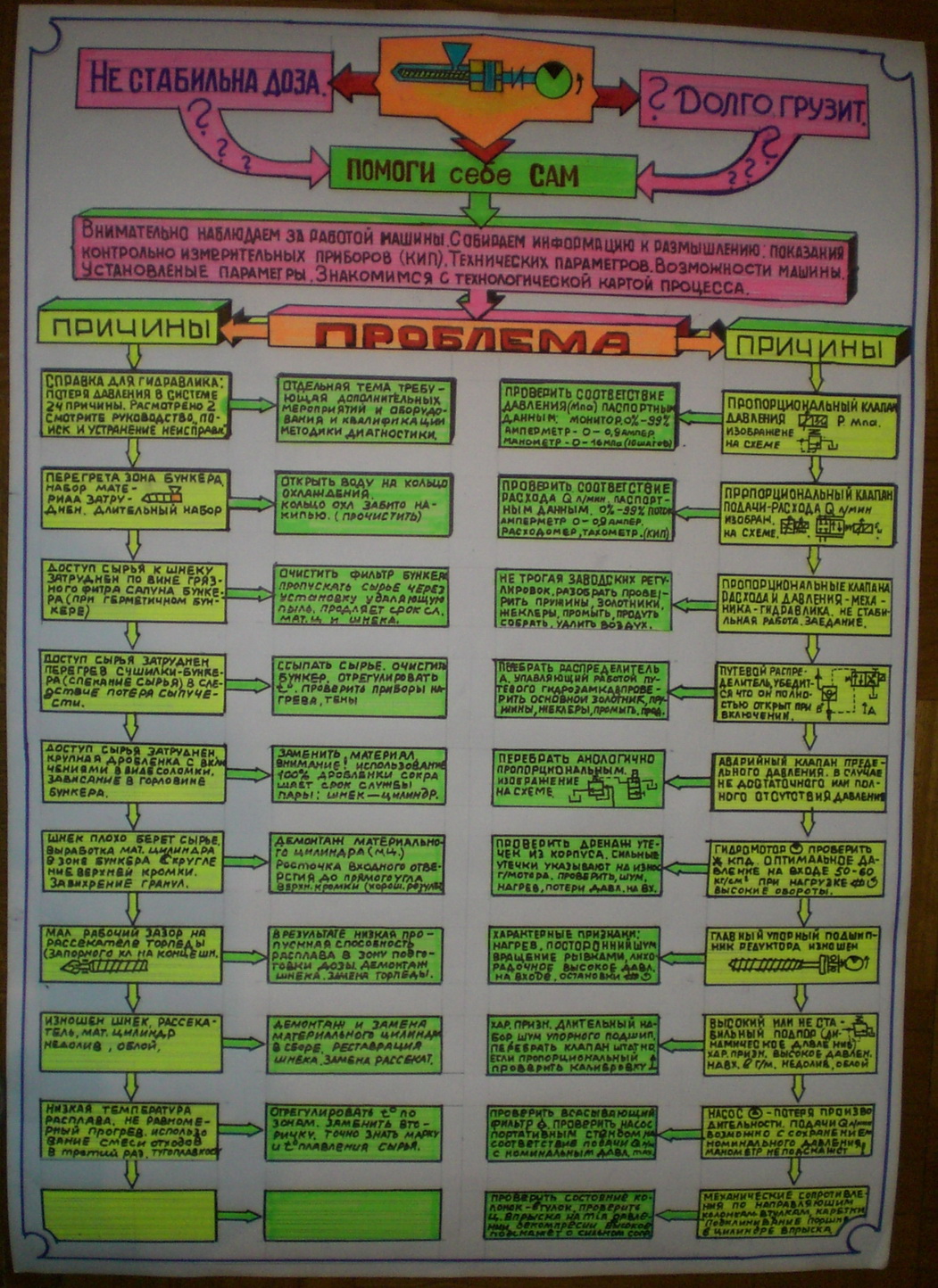

Извиняюсь что не в тему. По просьбе коллеги из Минска ГОРЯЧИЙ пример вчерашней борьбы за стабильность: Как я заставил работать 35-ти пятилетнюю машину в стабильном режиме. Изделие- строительная емкость для строительных смесей 60 литров ( тазик) толщина стенки 3 мм. Усилие запирания при давлении 160 кг / см кв. 800 тонн. скорость впрыска максимально возможная ( 320 литров масла в минуту плюс аккумулятор 80 литров. ( 400 литров в минуту) через семьдесят отливок температура масла с 45-ти градусов вырастает до 55-ти. Что получается далее. ((( Основное Давление падает с о 160 до 140 кг/ см кв. Также падает давление управления с 50 атм до 25-ти из за распределителей с перетечками и насосов с большим пробегом. Усилие запирания снижается, появляется облойчик. Время зарядки аккумулятора вырастает из за снижения производительности насоса и скорость впрыска то же , появляется недоливчик и облой. Цикл приходится увеличивать- далее прямо пропорционально ,дольше зарядка аккумулятор сильнее и быстрее перегрев масла. Все приплыли - машину тормозим ждем что бы темпера масла снизилась. Принимаю решение установить чиллер на охлаждение масла. Температура воды 8 градусов поток воды увеличили на сколько возможна пропускная способность теплообменника. Запускаем машину. В течении смены наблюдаю. температура масла 45 гр. стабильно. Давление в г/ системе стабильно, Скорость подачи насосов стабильна. Время зарядки стабильно. Цикл стабилен. отхода в брак нет. остановок нет. Вывод: ТПА КУАСИ 5000/ 800 при расчете из паспорта потребления воды на охлаждение масло бака 300 литров в час при температуре воды 15 градусов пришлось увеличить по потоку воды и температуре естественно снизить. Что позволило сохранить вязкость масла в нормальном диапазоне и стабилизировать параметры настроек. Это дубовый такой пример.Цикл большой относительно по времени. Вот на HASKY при производстве преформ старались корректировать постоянно градус масла +- 5 градусов. Техпроцесс на скорости 14 секунд цикл реагировал чувствительно. Что сказывалось на качестве изделия. Еще раз прошу извинить за отвлекалово от МАСЫ и ВЕСА.kei0112 писал(а):полностью согласен с автором.ЗЮМ писал(а):Спор в принципе ни о чем. Многое зависит от класса машины. Даже на новой машине средненького класса детали по весу будут разные. Не стабильная температура масла и та сильно повлияет. О точности можно говорить работая на дорогих ТПА лидерах в этой области. Плюс качественное сырь и грамотный технолог плюс оператор. Точность дозы и стабильность остальных технических параметров удержать в течении смены мало кому удавалось. Тем более на машине с уже относительны пробегом а значит с уже имеющимися не стабильными параметрами. Когда вес имеет значение? Один пример. При производстве преформ расход сырья в смену 20 тонн. Делая выдержку под давлением выше по давлению и времени детали шли тяжелее на несколько грамм. при такой ситуации мы теряли в месяц 20 тонн и наоборот либо получали излишки. Вначале по не знанию работали и работали. Потом Спохватились - КУДА пропала фура сырья??? Потом дошло - куда. Если партии заказы малые на разность по весу ни кто не обращает внимание. Интересно а у автора темы чем принципиальны пять грамм???. Если очень принципиально СОВЕТ- купите ТПА для точного литья.
думаю. что уважаемый ЗЮМ может привести примеры влияния на гидросистему ТПА даже небольшого перепада. в температурах масла.

спасибо уважаемому ЗЮМу - за инфу (плакат) - как раз для моих "клоунов" будет хорошее наглядное пособие "по браку.
