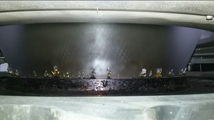

Всем доброго времени суток!!!
После недельной работы стали появляться наросты на выходе расплава из фильеры.
Коллеги, подскажите, кто и как с этим борется.

экструзионка вам в помощь. будет препятствовать скоплению на голове, вернее способствовать проскакиванию этих геликов с полотном далееLovkach писал(а):После недельной работы стали появляться наросты на выходе расплава из фильеры.

А что за марка сырья , не влажное ли ?
Какие добавки добавляете ? Может одна из добавок плохо совместима ?
Проблемма на новом станке ? Если нет то когда появилась и с чем Вы сами связываете её появление ? ( новая добавка ,просроченная , замена термопары,контролера,ТЭНа,обдув был изолирован от матрицы азбестом ,а теперь нет ,хром подстерся на выходе из матрицы,шнек сносился ) Да мало ли ...например наростов больше на наружней части чулка ( на матрице) ,а на внутренней меньше ( на дорне) ? Может это из за разницы температур дорна и матрицы ( я не знаю ) ,а может поверхность матрицы и дорна не на одном уровне ( после чистки дорн например не осажден до,конца)и поэтому фильера потеет больше в сторону матрицы ( я не знаю) .Но если потеет больше матрица ,то возможно нужно увеличить её температуру .

Используем процессинг от ампасет, 0,5% на каждый слой. При запуске давали 2-3. Кроме проца ничего не добавляем. Работаем на чистом 153 от сибура. ПТР-0,3. Сырье сухое.
Машинка новая, всего 6 месяцев в работе.Трехслойка. Дорн и матрицу перед пуском как положено почистили и опшикали силиконом.
Снаружи наростов больше чем внутри. Температура на дорне 155 °С. Может низковато ?

за полгода так загадили голову?Lovkach писал(а):Используем процессинг от ампасет, 0,5% на каждый слой. При запуске давали 2-3. Кроме проца ничего не добавляем. Работаем на чистом 153 от сибура. ПТР-0,3. Сырье сухое.
посмотрите в файле как нужно правильно применять процессинг

В литературе советуют снижать температуру головки для устранения потения фильеры ...,но у Вас ,как мне кажется уж очень сильно низкая .Попробуйте увеличеть ,у Порутричка тоже три слоя без процессинга и153 кос при как мне кажется запредельной температуре (230) . Потеть фильера может наверное и на сухом сырье при деструкции ,а деструкция возможно может быть ввзванна низкой температурой ( рождатся механически ) .Попробуйте увеличить температуру - с процессингом нагореть не должно .

Сегодня менял дорн на 1 мм, так предыдущий сам выскочил, причем совершенно чистый.
Ребята его флисом протерли и все, никаких скребков и тому подобное.
Процессинг-зело поленая штука однако.

При правильном и разумном примененииLovkach писал(а):Сегодня менял дорн на 1 мм, так предыдущий сам выскочил, причем совершенно чистый.
