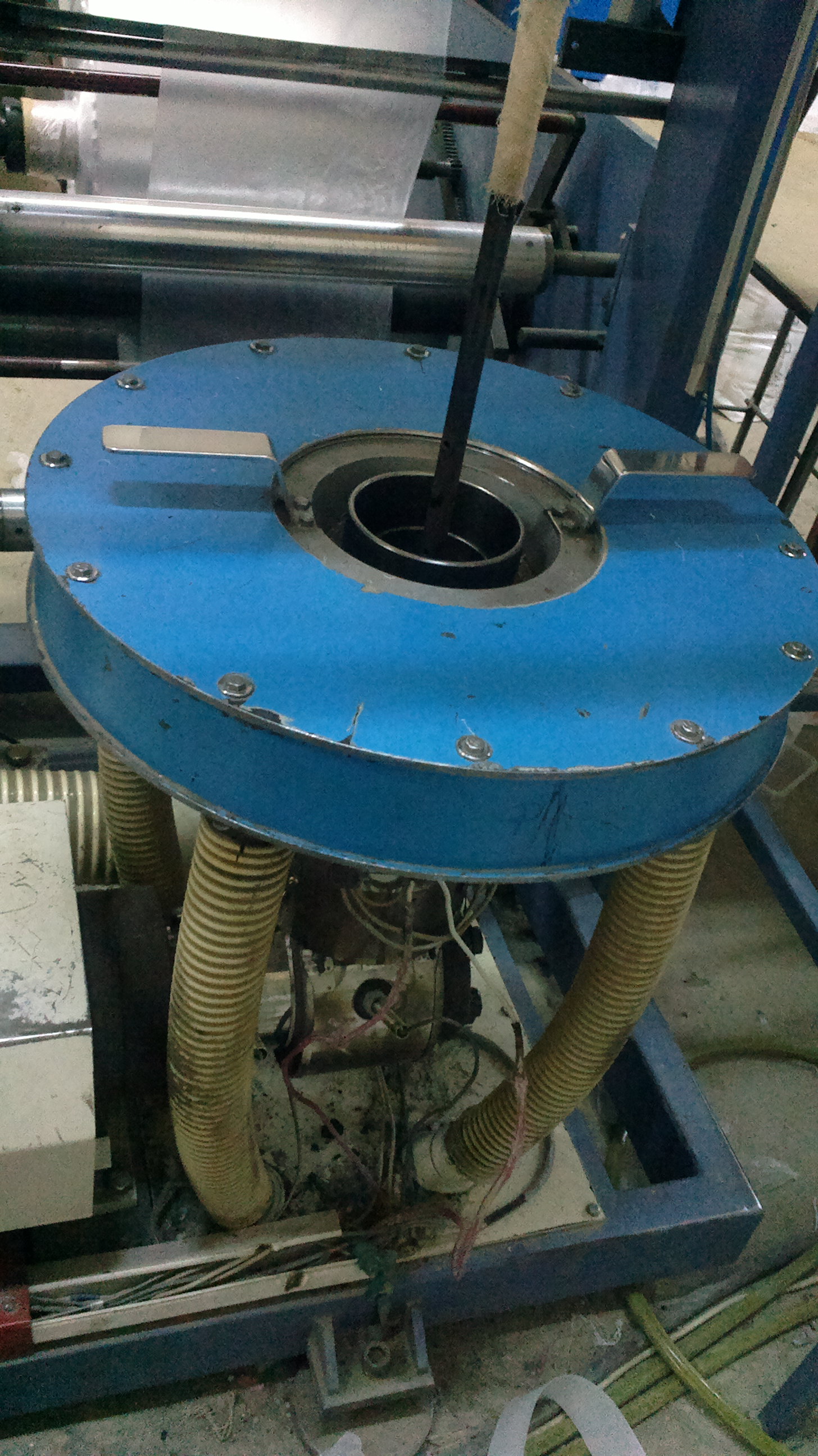

Проблему решили?

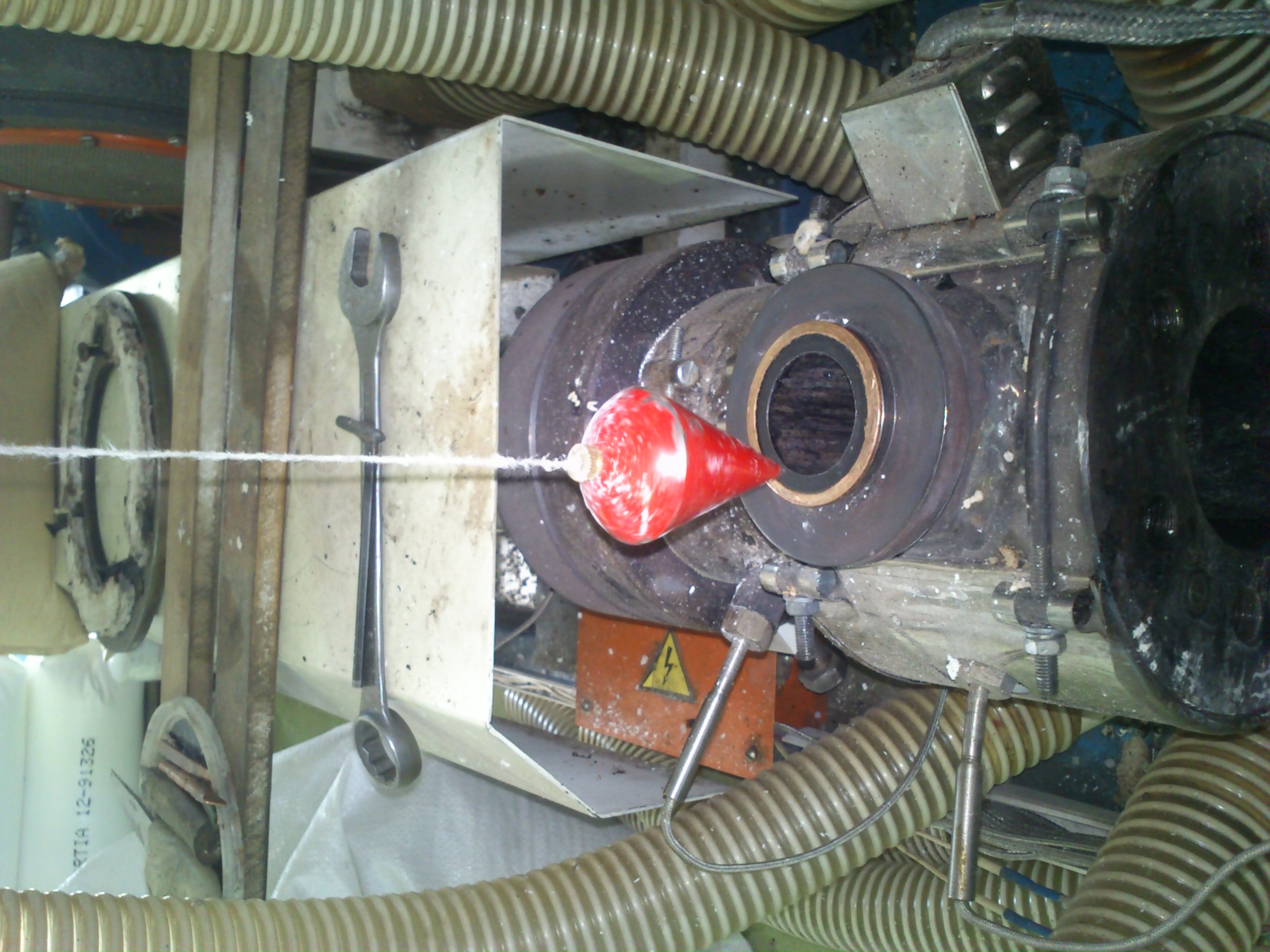

В экстузии плёнок мелочей не бывает, я это уяснил за годы работы. Работал помимо того, что технологом ещё и наладчиком, и оператором.
Судя по фото это Алеко, только конструкции обдува не видно. У них есть старая конструкция обдува и новая. Старая мне нравилась больше, т.к. легче поддавалась тонкой настройке. А у новой большой люфт и это очень влияет на разнотолщинность!
При обслуживании и настройке станка я всегда делаю следующее:
ПОДГОТОВКА:
1. Выставляю по штанген-циркулю зазор щели обдува одинаковый по всем 3ём регулировочным винтам, а точнее по всему диаметру.
2. После чистки головы регулировочными винтами при помощи измерительных щупов выставляю щелевой зазор.
!!! После чистки головы дорн вкручивается до конца, прогревается минут 20-30, и лишь затем дотягивается с трубой (иногда до 1/4 оборота!)
3. Зажимаю валы и кидаю строительный отвес - он должен строго попасть в центр головы, иначе будет уносить рукав как на фото!.
4. Проверяю установку экструдера по уровню во всех направлениях, если нужно, провожу регулировку установочными винтами (отрезок трубы торцованный с 2х сторон на токарном станке будет служить удлинителем. Его ставим на дорн, а уже на трубу кладём строительный уровень).
Экструдер постоянно вибрирует, и за несколько смен его бывает уносит на несколько мм, а иногда и несколько см!

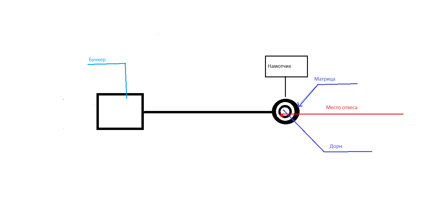

Re: Разнотолщинность пленки, нужна помощь

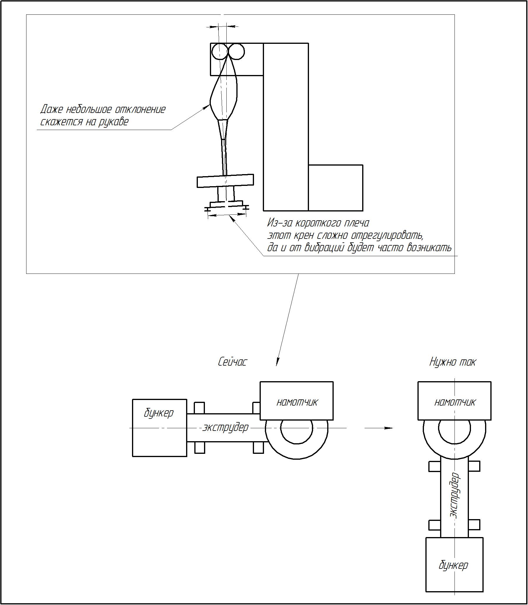

8мм это очень много и вероятно центр головки на 8мм правее отвеса ( если смотреть от франца адаптора ) ,разнотолщинность это увеличит ,но причина не в соосности головки валам.
eihvald
- Сообщения: 57
- Зарегистрирован: 02 янв 2015, 00:55
- Город: Кропоткин
- Поблагодарили: 2 раза

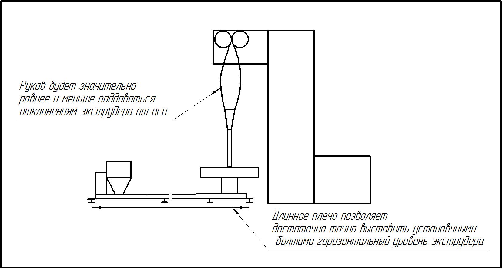

Да, почти на 1см - это очень много, ещё и при таком расположении эктрудера! Проверить сначала по отвесу с выкрученной штангой (по голове), выставить. Затем вкручиваем штангу и проверяем по отвесу её. Если она отклоняется от отвеса, то подогнуть. Так мы выставляем ровную линию от головы к валам.
У меня было подозрение, что проблема в обдуве, поэтому и попросил в личке фото, а проблема совсем не в нём... теперь я твёрдо убеждён, что проблема в расположении экструдера относительно намотчика. Почему вдоль не поставили?
Расположение экструдера вдоль линии намотки плёнки является наиболее предпочтительным, т.к. выставить и отрегулировать экструдер по длинному плечу (и самому ответственному по разнотолщинности) намного проще. Тогда как отклонения вправо-влево грозят нам лишь тем, что полотно будет немного отклонено в одну из сторон по намотке, что решается смещением шпули. У Вас же сейчас наоборот - отклонения вправо-влево экструдера, очень чувствительно отзываются на разнотолщинности и отклонении рукава. А чтобы экструдер отклонился нужно немного (причина всему вибрация).
К тому же, как я успел убедиться, не все строительные уровни которые продаются являются точными. Поэтому малейшая погрешность уровня будет давать Вам отклонение рукава, возьмите ещё один или два для перепроверки. И разверните эктрудер на 90°, иначе будет постоянная проблема с отклонением рукава.
Ввод мелового с высоким птр изменяет отклонение центра головки от отвеса ? Свойства ,не разнотолщинность ,а именно свойства готовой плёнки связанны с несоостностью ? Чтоб установить по отвесу - нужно развернуть двигатель и редуктор ,тоесть болгарка и сварка . Ну не изменил же переход на одну из партий центровку головки .У меня переход на подобную партию так же вызвал проблеммы ,сменил марку и через некоторое время удалось сработать ( кое как ) проблемную партию ,а головка тоже не соосна валам, причем новая партия этой марки уже отличалась .( таких катастрофических последствий не даст ни то что голова не по отвесу ни даже снятый один из шлангов обдува - тут сложнее ).

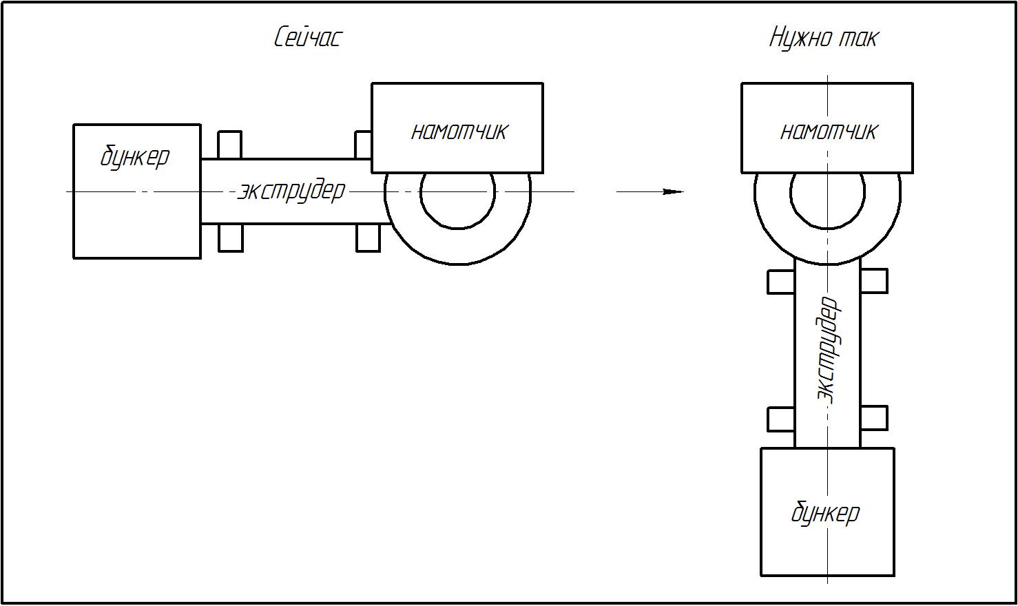

Может вот так наглядней будет. Не совсем понял как переставить намотчик, там рама то цельная
eihvald
- Сообщения: 57
- Город: Кропоткин
Зачем ломать станок? Я имел ввиду всю станину развернуть на 90°.леха писал(а): Чтоб установить по отвесу - нужно развернуть двигатель и редуктор ,тоесть болгарка и сварка .
Ну а насчёт мела - он неплохо увеличивает теплоёмкость. Ну а там уже смотреть нужно что за мел, на какой основе...
Как рама цельная?EvgenijZlat писал(а):Может вот так наглядней будет. Не совсем понял как переставить намотчик, там рама то цельная
EvgenijZlat
- Сообщения: 27
- Зарегистрирован: 28 авг 2012, 18:01
- Страна, Регион, Область: страна регион обалсть
- Город: Город
Фото завтра сделаю, может я и ошибаюсь, но там намотчик не поставить вдоль.

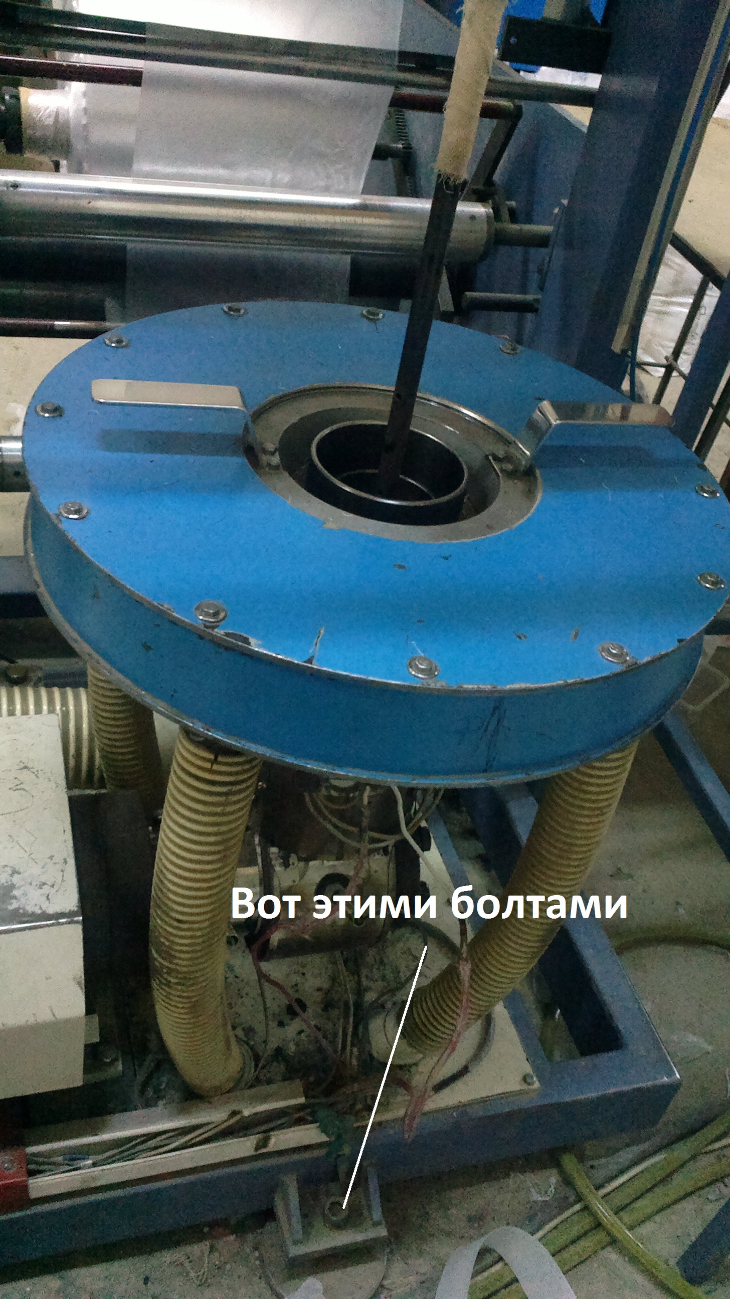

нет, те не трогаем, крутим установочные как на фотоEvgenijZlat писал(а):Регулировать болтами которые держат шнек ?
Намотчик, лестницу, верхнюю площадку оставляем на месте, переставляем шнек путём поворота на 90° против часовой стрелки если смотреть сверхуEvgenijZlat писал(а):Не совсем понял как переставить намотчик, там рама то цельная
- Старпом
- Сообщения: 6327
- Город: невест
- Откуда: Россия
- Благодарил (а): 2064 раза
- Поблагодарили: 1245 раз
Да ,и то если хватит регулеровочного зазора ,но цилиндр не изгонуть :) ,поэтому нужно перемещая цилиндр на определенный угол переместить на тот же угол и редуктор с двигателем .EvgenijZlat писал(а):Регулировать болтами которые держат шнек ?
Если пытаться регулировать болотами станины ( теми что в пол упираются ) то вероятно можно добится чтоб головка стала под отвесом ,но тогда бункер с головкой отклонялся от вертикали .....
eihvald
- Сообщения: 57
- Город: Кропоткин

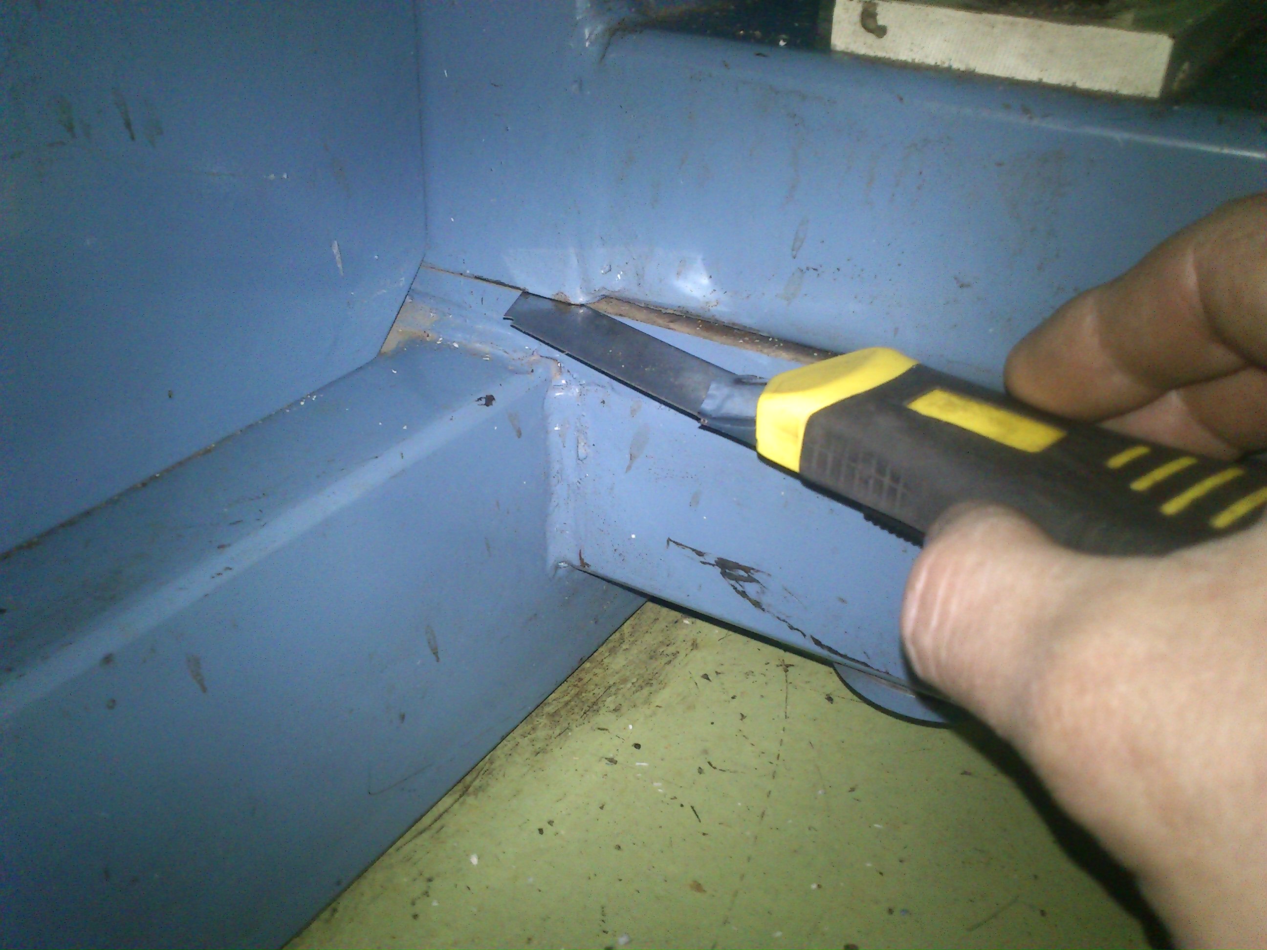

Забыл сказать про тонкость в регулировке опорными болтами (те которые отметил на фото) - нужно чтобы они были вкручены с примерно одинаковым натягом. Не по динамометрическому ключу, конечно, но всё же примерно одинаково. От этого завист как сильно экструдер будет в дальнейшем уходить от центра при работе.
дело не в экструдере ,а валах ( всмысле причина отклонения головки от отвеса ,но не проблеммы описанной в старте темы)
EvgenijZlat
- Сообщения: 27
- Город: Город
- Старпом
- Сообщения: 6327
- Город: невест
- Откуда: Россия
Как выставляли ? Если болтами которые на станине ( отмеченные на фото ) то обязательно проверить вертикальность головки !! Так как у цилиндра нет шансов сдвинутся то вероятнее всего причина в наклоне стойки валов ( лезвие ножа свободно входит в зазор со стороны намотчика ) .

Ах как я вас понимаю. Единственный способ. Настраивать фильеру. На ходу
