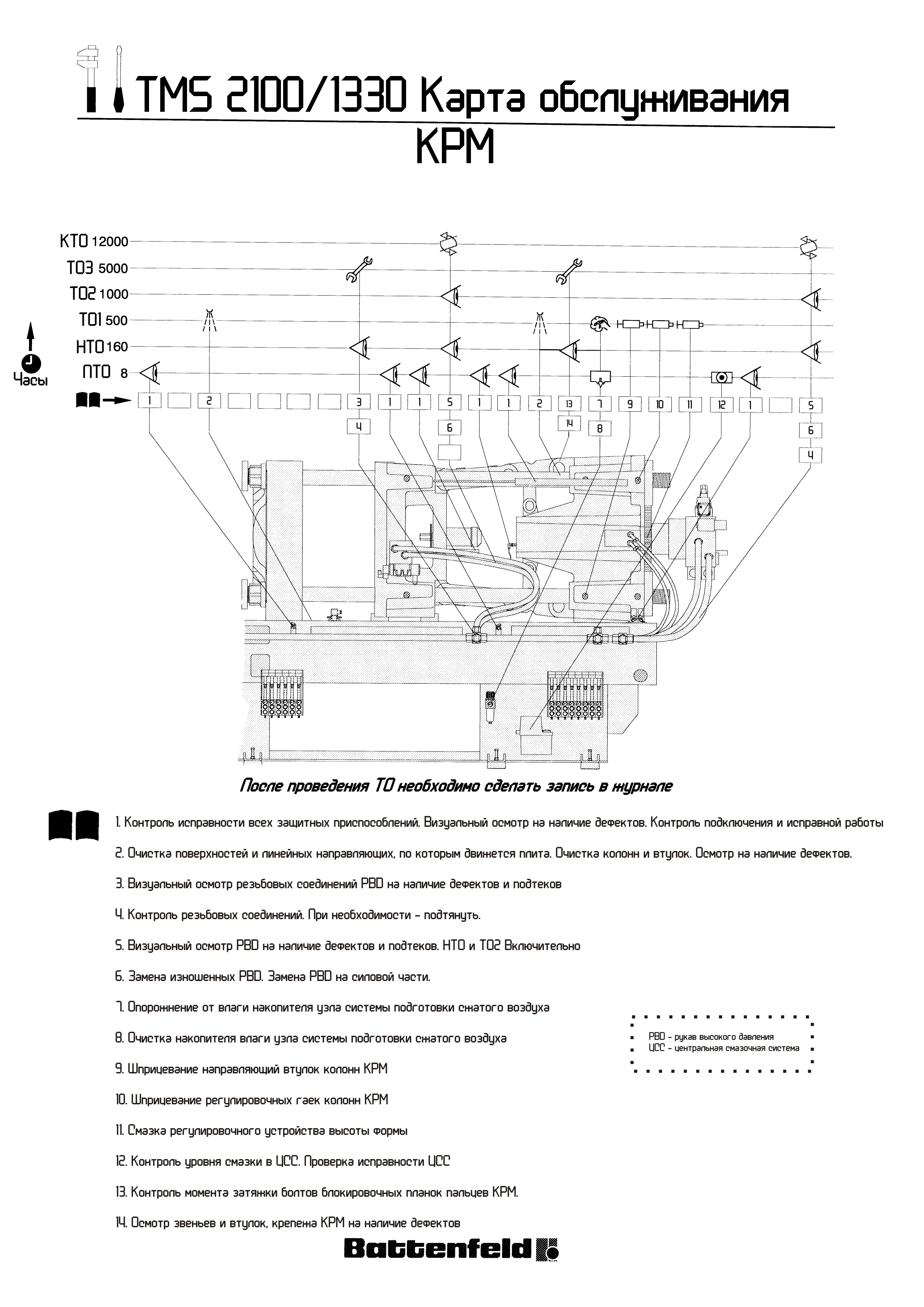

Mextex писал(а): 03 ноя 2020, 21:27 Жаль тему не довели до конца. Могли бы привести пример вашего ТО. Что делаете ежедневно, еженедельно, раз в месяц, раз в три и тд. Было бы очень интересно. Задал вопрос гл. инженеру, почему у нас нет ежедневного или хотя бы еженедельного ТО в графике , ответ был таков: 33 ТПА, еле успеваем полугодовое ТО делать. В бригаде 2 слесаря, 2 киповца, сварщик и водитель.
А вы какими силами и сколько станков обслуживаете? Если чаще делаете ТО чем раз в полгода , то как справляетесь?
Могу я привести пример. Вот такие самопальные карты раньше делал. По сути ваш инженер - прав +/- при высокой загруженности можно пожертвовать до 5тыс всем ТО, часть спихнуть на младший персонал. Хороший ТПА вообще штука не особо прихотливая. Заливайте хорошее масло, держите в порядке, следите за смазкой и ее содержимым и будет вам дзен

Mextex писал(а): 03 ноя 2020, 21:27Жаль тему не довели до конца. Могли бы привести пример вашего ТО. Что делаете ежедневно, еженедельно, раз в месяц, раз в три и тд. Было бы очень интересно.
Интересно?
Смотрите. Изучайте. Спрашивайте.
Эта инструкция не идеальна и не последней версии, но основана на реальности и трудились над ней много разных специалистов. Как написано, так и выполнялось. Особо уделяли внимание еженедельным осмотрам. Они много чего выявляют.
И ещё, проводили опросы обслуживающего персонала (операторов). Они много чего не задокументированного могут рассказать.
