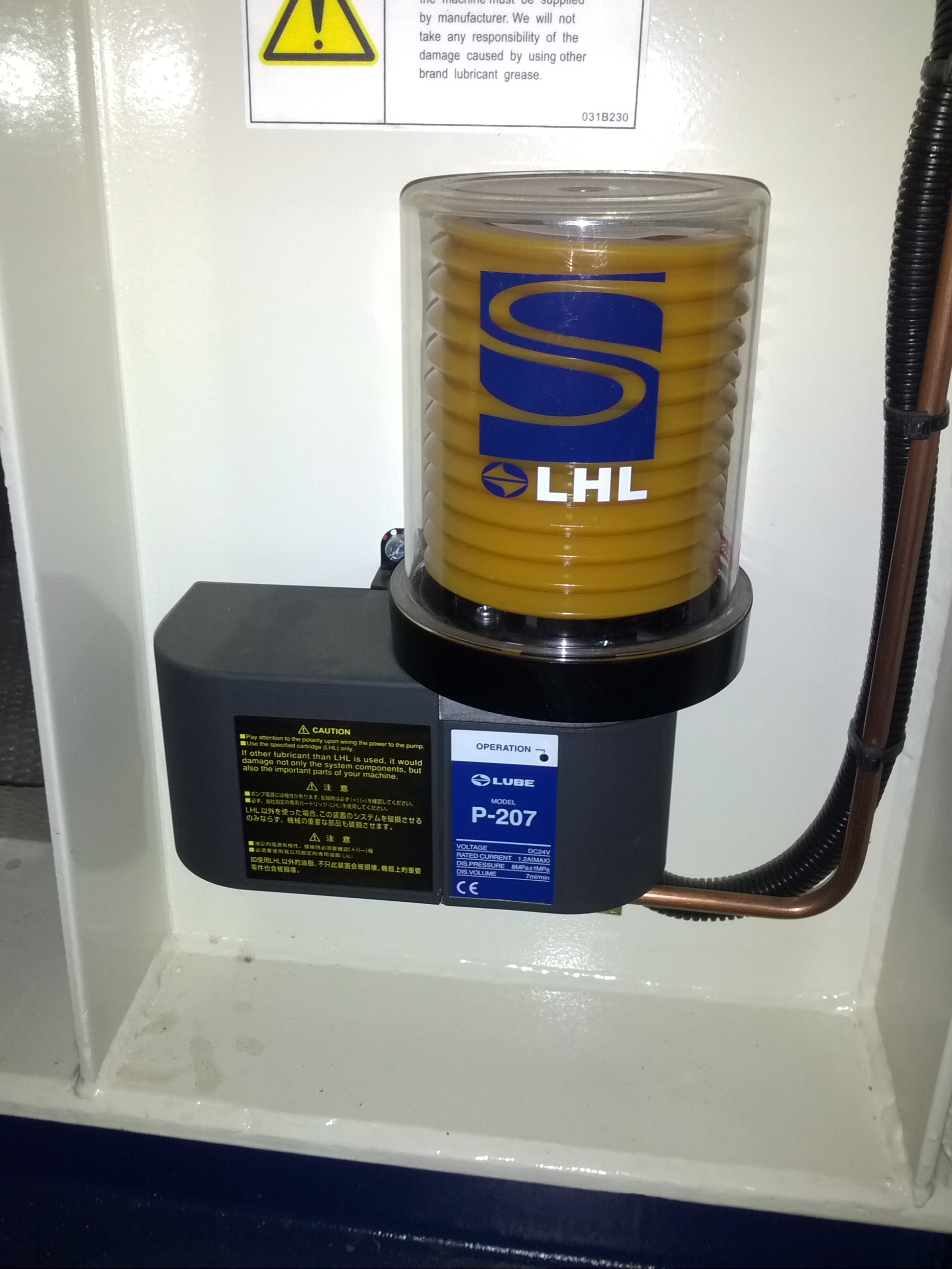

Когда будете пробовать машины с автоматической смазкой, без всяких картриджей)))?Дамир писал(а):Алкопак года два назад очень быстро распродал все свои гидравлические ТПА, после того как опробовал электрички. Был у них на производстве. Сейчас там около 50 Зафиров.

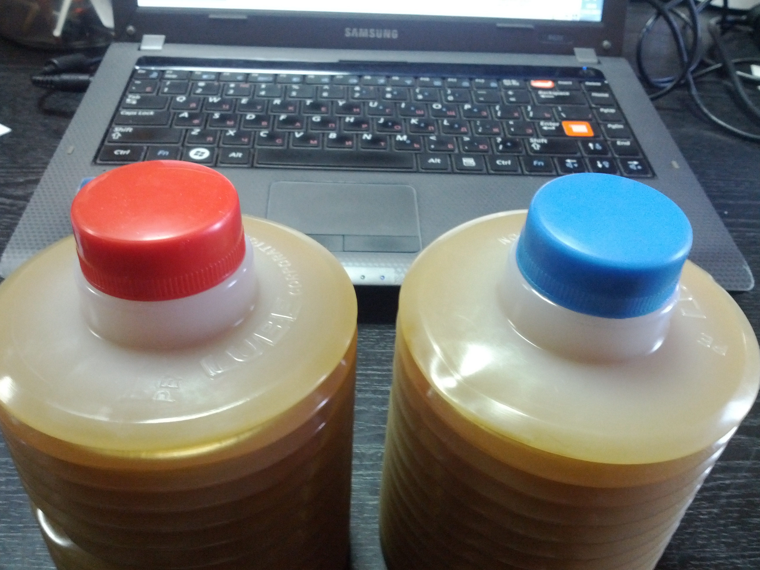

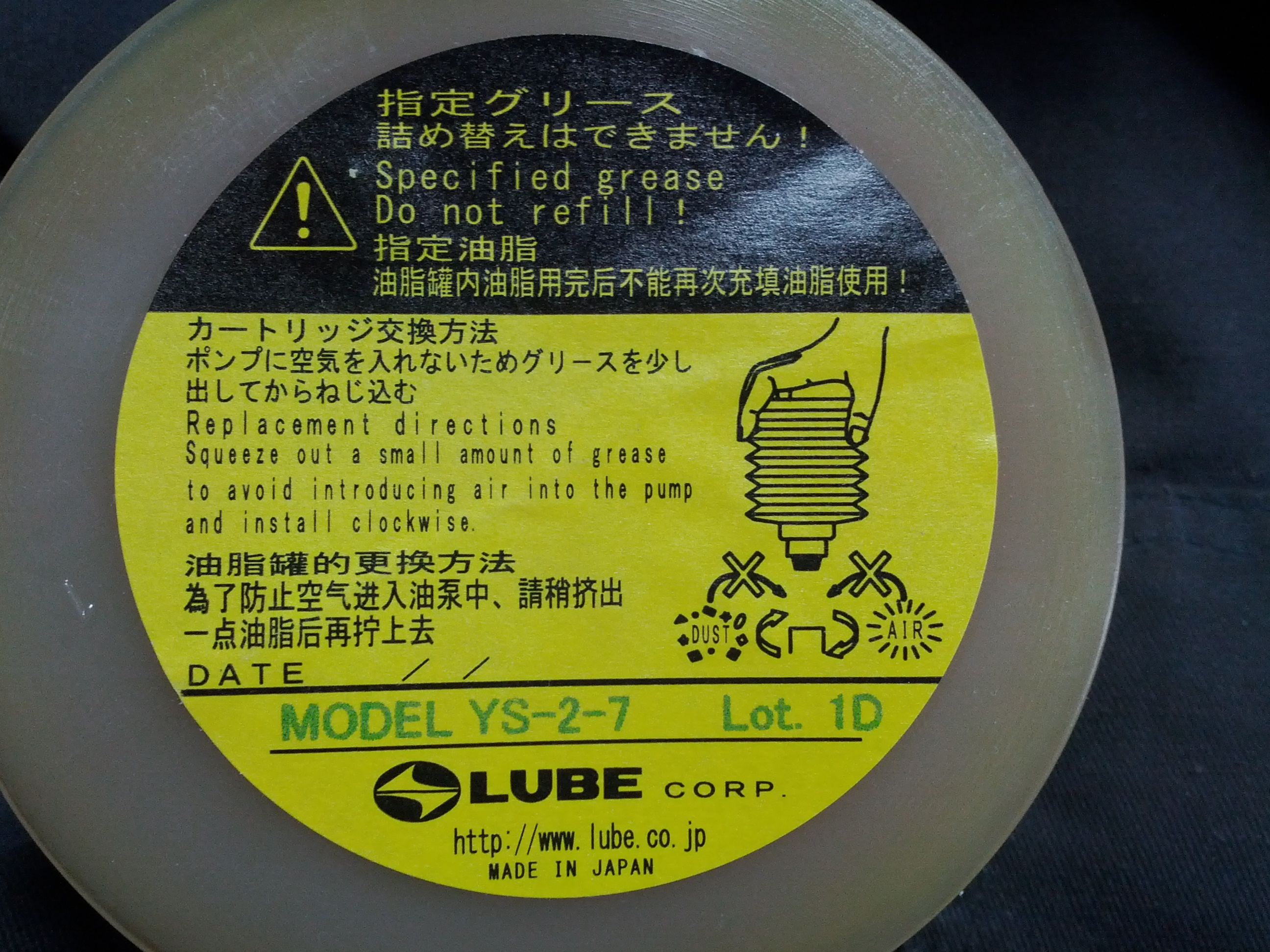

Re: DEMAG или ENGEL
Картридж это и есть элемент системы автоматической смазки. На фото видно как это выглядит, ТПА останавливается когда кончается масло, после установки нового картриджа можно продолжать работать. Сама система автоматической смазки и картриджи чисто японские, тут без вариантов, если не толкать туда литол и всякую другую фигню, то 50 000 000 циклов вам гарантировано.ViVi писал(а): Когда будете пробовать машины с автоматической смазкой, без всяких картриджей)))?

Re: DEMAG или ENGEL
Дамир, я про эти штуки и имел ввиду. Это довольно достающая проблема от японских и китайских производителей. У нас это всего лишь маленький бочонок с маслом и распределительная система с трубочками. Масло наши клиенты покупают свободно у Мобил в России. Лей спокойно, не переживай и дешевле...многие уже оценили.Дамир писал(а):Картридж это и есть элемент системы автоматической смазки. На фото видно как это выглядит, ТПА останавливается когда кончается масло, после установки нового картриджа можно продолжать работать. Сама система автоматической смазки и картриджи чисто японские, тут без вариантов, если не толкать туда литол и всякую другую фигню, то 50 000 000 циклов вам гарантировано.ViVi писал(а): Когда будете пробовать машины с автоматической смазкой, без всяких картриджей)))?
