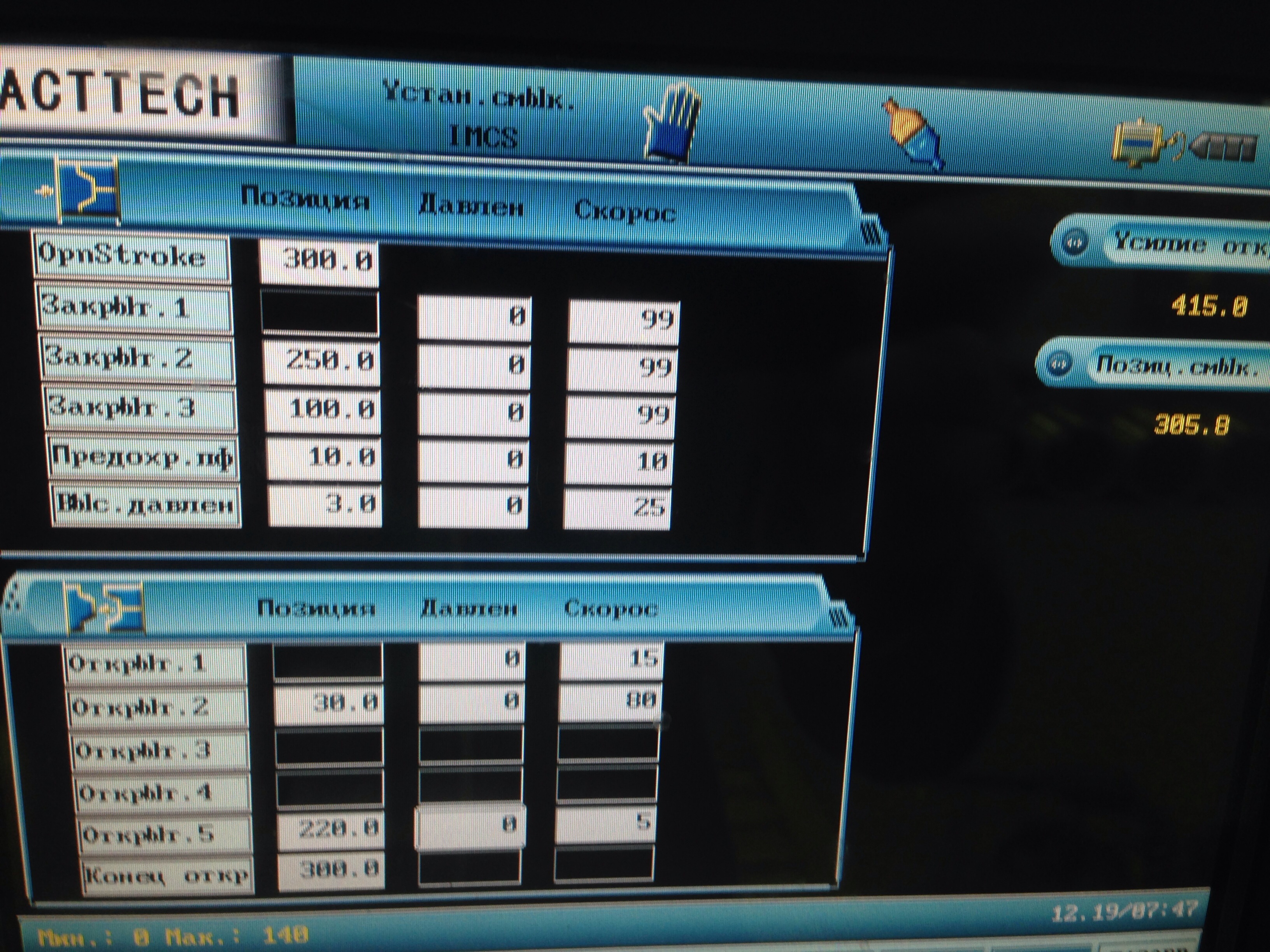

Смотрим видим, давление везде по 0 , стоят скорости и форма выполняет все перемещения, чуть менее резво чем при давлении везде по 100, при этом во время движения формы манометр показывает значения которые ему нравятся( тобишь реальные)...

Glessigo писал(а):Смотрим видим, давление везде по 0 , стоят скорости и форма выполняет все перемещения, чуть менее резво чем при давлении везде по 100, при этом во время движения формы манометр показывает значения которые ему нравятся( тобишь реальные)...
Так П/Ф сомкнулась или нет???!!!

#43 Сообщение Бегемот » 19 дек 2013, 20:42
По скриншоту с экрана видно, что натяг формы не настраивался, форма запирается без натяга, простым касанием, иначе её на остаточном давлении не сомкнуть, и тем более не разомкнуть)

#44 Сообщение Олька » 19 дек 2013, 20:52
Отсюда вывод: что без давления ни куда!!!

#48 Сообщение Glessigo » 19 дек 2013, 23:14
1.Уважаемый Бегимот, можно поподробней. Про натяг и как вы увидели что он не настраивался!
2. С ускорением и скоростью согласен... Не верная терменология, но визуально должно быть видно так и так!
3.О том что машина не из высшей лиги я уж как то сам догадался, а что касается тлкателей, то да без отливки но с пружинами, но вы поймите что такая же ситуация во всех узлах 0 на ПФ,а плиты перемещаются, 0 на толкателях а они двигаются, 0 на инжекционный узел, и он тоже перемещается. ( отливку то я изключил, но массу ПФ и шнека с цилиндром я исключить не мог)
И если поблема в машине, то кто виноват мы разобрались, а вот что делать?

Glessigo писал(а):1.Уважаемый Бегимот, можно поподробней. Про натяг и как вы увидели что он не настраивался!
2. С ускорением и скоростью согласен... Не верная терминология, но визуально должно быть видно так и так!
И если проблема в машине, то кто виноват мы разобрались, а вот что делать?
1. Форма должна запираться не просто касанием половинок, а с натягом, т.е. расстояние между сомкнутыми плитами машины должно быть несколько меньше толщины(высоты) формы. Тогда при запирании колонны растягиваются, сжимая половинки формы с определённым усилием. И вот чтобы с этим усилием форму запереть нужно соответствующее давление.
А раз у вас форма сомкнулась на остаточном давлении- значит натяга нет.
Автонастройку высоты формы на какое усилие или под какое давление запирания делали?
3. С качеством машинки наверное я погорячился, не учёл безумную производительность в 99% по расходу. Наверняка просто пропорциональник захлёбывается и не в состоянии слить такой обьём до нулевого давления. Видимо производитель рассчитывает на адекватного пользователя а не русского экстримала, которому пришло в голову выворачивать тарель аксиалки до упора(а наверняка у вас регулируемый насос) при нулевом давлении.
Попробуйте на нормальных скоростях, до 50%.
