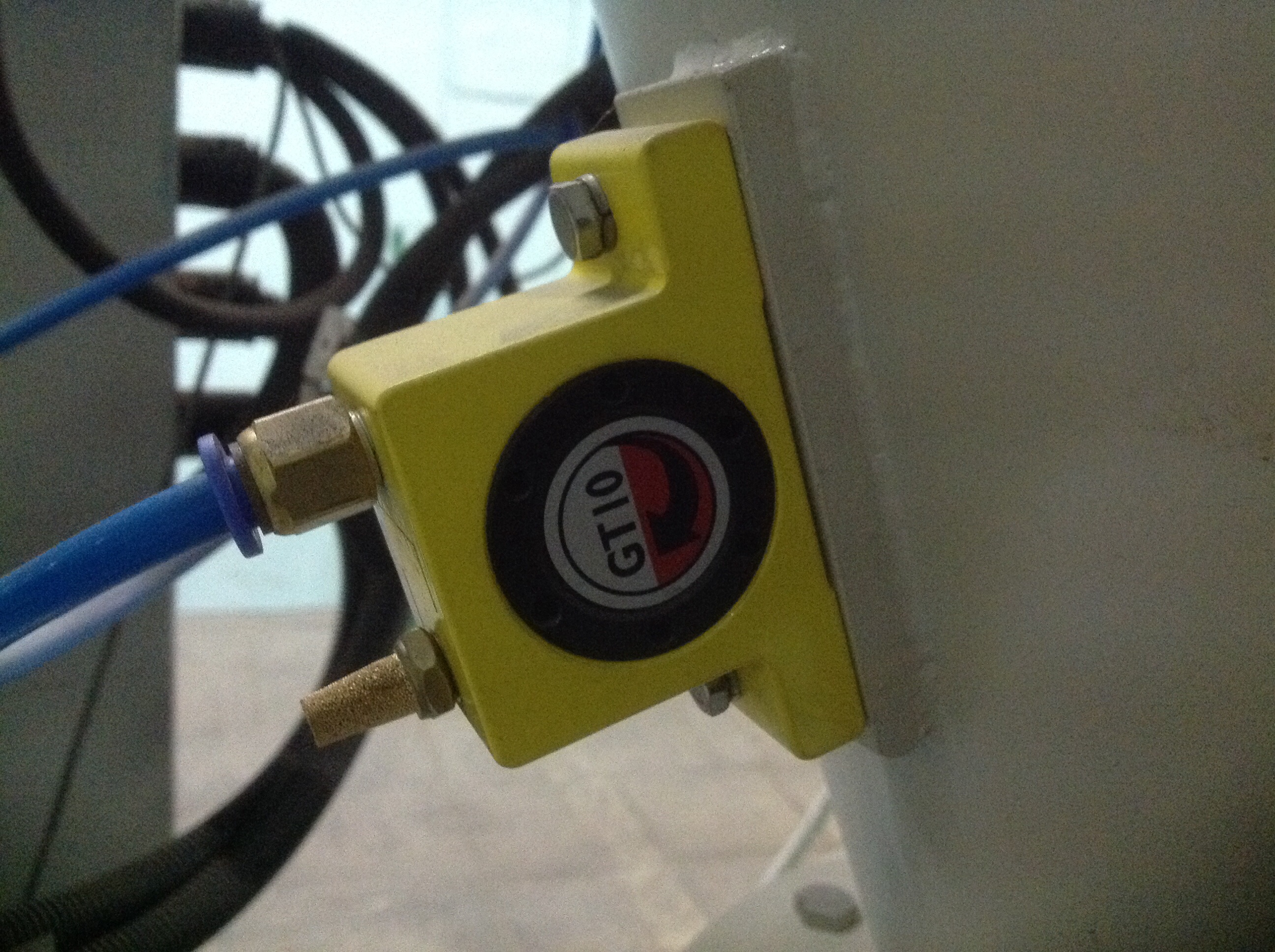

Может конечно не в тему, но... у нас на автодозаторе композиции (китайозкий разумеется) стоит эдакий пневмостряхиватель. Очень удобная штука. Через определенное время создает такую вибрацию бункера, что мама не горюй. На стенках остается только немного пыли.

Аналогичные у нас стоят на всех этапах подачи "драйбленда"-трубе шнекового загрузчика,бункере,трубе дозатора

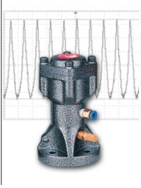

А можно фото пневмовстряхивателя в студию? :-):

#45 Сообщение Polli_mer » 21 май 2014, 13:26
См. каталог в почте. У себя такие пользую не один год, хорошо зарекомендовали.

И мне пожалуйста фото встряхивателя отправте.

Здравствуйте. И мне фото.

#49 Сообщение DmitryZ » 22 май 2014, 17:37
Выкладываю фото вибратора-стряхивателя. Стоит на бункере

#50 Сообщение Polli_mer » 26 май 2014, 10:53
Пневмомолоток. Шумноватый, но действенный))
