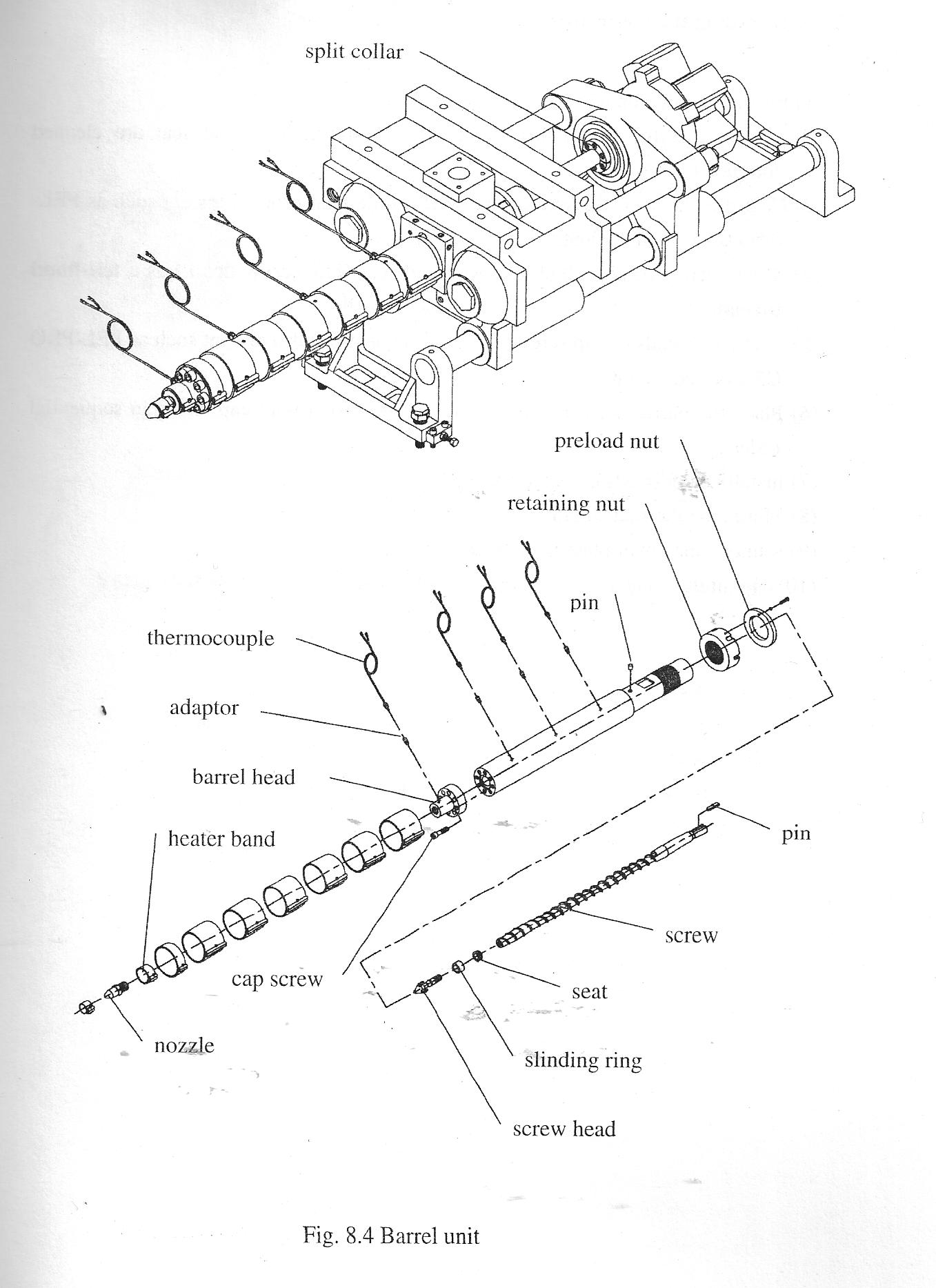

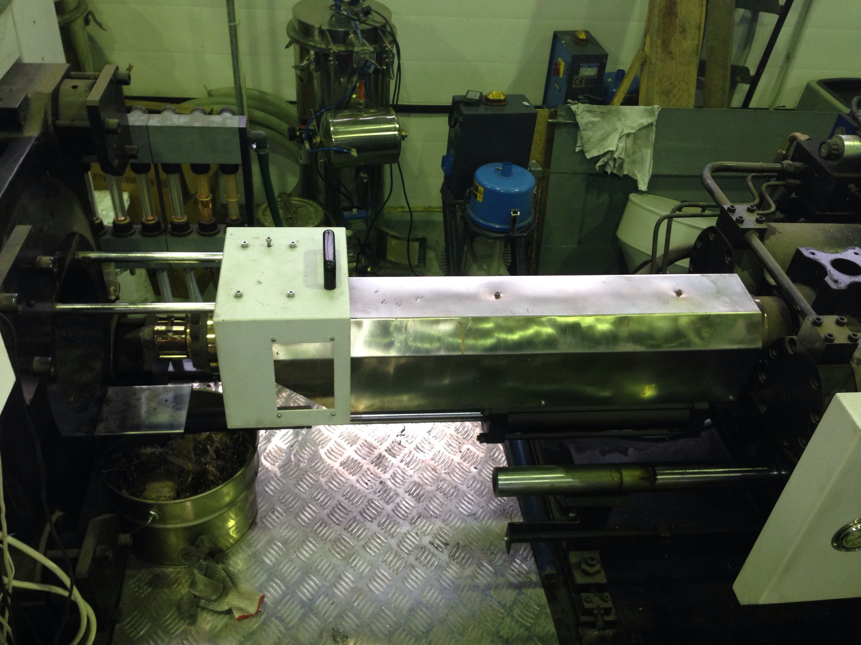

Узел впрыска и пластикации вверху и мат.цилиндр и шнек после препарации.Так до нуля разбирать не придется, весь интерес взглянуть только на шнек. Опишу мой метот изымания шнека.
1. Включаю обогрев цилиндра.
2. Снимаю лит.форму, при этом даю машине максимальное раскрытие. Заодно ставлю высоту прессформы так же по максиму, тем самым увеличивая свободное пространство между окончанием мат. цилиндра и подвижной плитой. Для чего? Шнек довольно длинный, чтобы его выбрать из цилиндра нужно свободное пространство превышающее его длину.
3. Отодвигаю мех. впрыска в крайне правое положение.
4. Освобождаю подход к "split collar", обычно состоящие из двух полумуфт.
5. Цилиндр к этому моменту нагрелся, откручиваю болты на "barrel head"- наконечник и пытаюсь его расшатать и снять. Если не выходит то.6.
6. Засыпаю в горловину немного ПС стекла, делаю набор и впрыском выдавливаю "barrel head". Если материал вытекает из сопла и этот фланец не выдавливает, то тогда выгоняю остатки стекла, выключаю обогрев сопла и жду пока оно остынет. Термопару и нагревательный элимент с сопла лучше снять. Их можно при падении наконечника повредить. Остыло, засыпаю снова стекло, делаю набор и выдавливаю наконечник.
7. Для более удобного подхода к полумуфтам соединения шнека с гидромотором, декомпрессией несколько отгоняю шнек назад. Демонтирую полумуфты Для удобства вывертывания болтов крепления муфт между собой, проворачиваю шнек кнопкой набора материала. Снимаю полумуфты.
8.Нажатием на кнопку декомпрессии рассоединяю шнек и гидромотор. Если все же гидромотор тянет за собой шнек, выключаю обогревы и часик жду пока цилиндр остынет. Застывшее стекло в цилиндре не даст шнеку двигаться вместе с гидромотором.Нажимаю декомпрессию и рассоединяю шнек. Вынимаю шпонку, если соединение шпоночное.Вновь включаю обогревы.
9. Когда цилиндр прогрелся до заданной температуры, в щель между шнеком и мотором вставляю кусок доски и кнопкой впрыс выдавливаю шнек вперед. Одному такое дело провернуть трудно, нужен помошник. Со стороны сопла должен показаться наконечник шнека. Если шнек ничего не держит, за наконечник можно шнек вытянуть. Если нет ,выталкиваем шнек при помощи возвратно-поступательных движений гидромотора, всавляя в зазор между шнеком и мотором штырьки возрастающей длины.
10. Выбираем шнек через фланцевое отверстие в неподвижной плите.

Эх, сколько раз был свидетелем именно таких действий.Karakol писал(а):Опишу мой метот изымания шнека.
До сих пор ребята используют немецкие термоизолирующие рукавицы, которые именно для этого, почти 25 лет назад подарили нам западно-немецкие наладчики.

Кстати, ТС так и не сказал, что же у него за машина. Дело в том, что на старых формопластах шнек можно было вытянуть в другую сторону относительно узла запирания, даже не надо было снимать гидромотор, его просто отсоединяли от одного из штоков и проворачивали, давая необходимое пространство. Единственное неудобство - тяжело руками тянуть, но получалось же и не раз.

Как я понял из других, тем машина Ponar Zywiеc HR-1600-E. Не плохо бы ТС опубликовать фото узлов мех.впрыска

Ничего заумного в извлечении/замене шнека нет, если болты на голове экструдера стронутся без проблем, так и вообще примитив. Извлечете шнек очистите качественно и заодно оцените его состояние и материальный цилиндр поглядите. При сноровке такая процедура делается за 8 часов, без сноровки раза в полтора дольше.

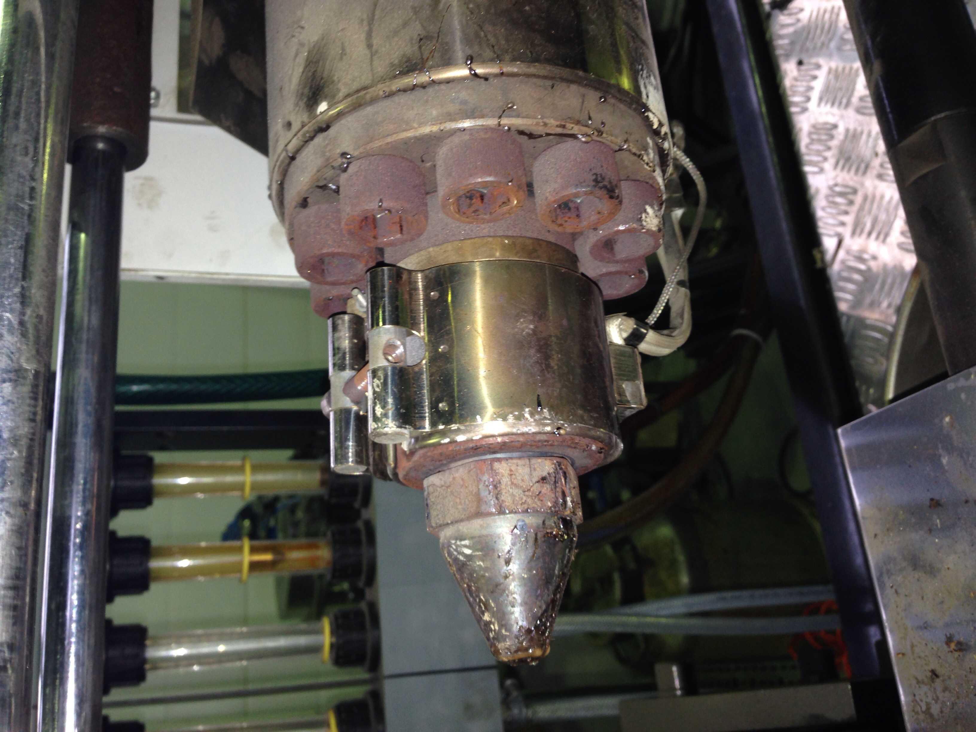

Трудности и отсутствие опыта:
1. Сопло на скручивание не поддалось, несмотря на Т = 320, и метровый рычаг.
2. Латунным колом, ПФС, слезает шикарно, огромными пластами, дальше больше, захотел повернуть шнек, думал знаю как это делается, а нет, какой кнопкой/настройкой?

Glessigo писал(а):Трудности и отсутствие опыта:
1. С соплом можете не мучатся, откручивайте все болты как на фото отмечено. Вам всё равно нужно смотреть состояние шнека и торпеды и чем меньше будет сопротивление, тем легче выгнать всё из шнека. Мы чистим меловым концентратом, помогает в 50% случаев.
2.А пластикация(загруз разве не включается?). что то не совсем понятно.

Только на этой машине нет наладочного режима, а только ручной.ПластСтер писал(а):Значение загрузки тут ни при чём. На наладочном режиме он грузит до предела.Glessigo писал(а): Когда нажимаю кнопку charge( загрузка), шнек просто отводится по макс, как при декомпрессии! Но вроде подсказали, что там нужно в настр, значение загрузки больше поставить!
Попробуйте заполнение вращающимся шнеком
- Karakol
- Сообщения: 541
- Зарегистрирован: 01 сен 2011, 19:53
- Город: Вильнюс
- Благодарил (а): 2 раза
- Поблагодарили: 3 раза
Re: Ремонт шнека на Ponar Zywic.
С соплом лучше разобраться, пока сроки не поджимают. Появится необходимость выкрутить срочно, набегаетесь. Бывали случаи, что без помощи газовой горелки сопло открутить не удавалось.Glessigo писал(а):Трудности и отсутствие опыта:

Итак ПОБЕДА!!!
Огромное спасибо всем кто помогал, совими неоценимыми советами.
Ход операции:
1.Включил нагреватели
2.Снял бункер
3.Отведя шнек в крайнее положение, обнаружил налипший на него полимер.
4.Попробовал снять сопло (несмотря на температуру и огромный рычаг провал)
5.Латунным колышком стал скалывать материвал, удаляя осколки пылесосом
6.Разобравшись в настройках, и сумева заставить шнек вращаться измельчил неудаленные осколки.
7.Осуществлял декомпрессию и вращение шнека, чередуя эти операции со впрыском удалил черный продеструктировавший полимер из цилиндра ( видимо не до конца, тк. читыми полимерами шнек не чистил)
8.Все собрал, и вернул на место.
Итог: шнек не скрипит, полимер из мат. цилиндра удален, сопло скрутить так и не удалось.
Ход операции:
2.Снял бункер
Karakol прав. Мы греем до 350 град, накидной ключ, рычаг, дядьку кило на 100. Чтобы не прикипало в следующий раз, перед навинчиванием конус окунаем в масло и валяем в графитовом порошке.Karakol писал(а):С соплом лучше разобраться, пока сроки не поджимают. Появится необходимость выкрутить срочно, набегаетесь. Бывали случаи, что без помощи газовой горелки сопло открутить не удавалось.Glessigo писал(а):Трудности и отсутствие опыта:
