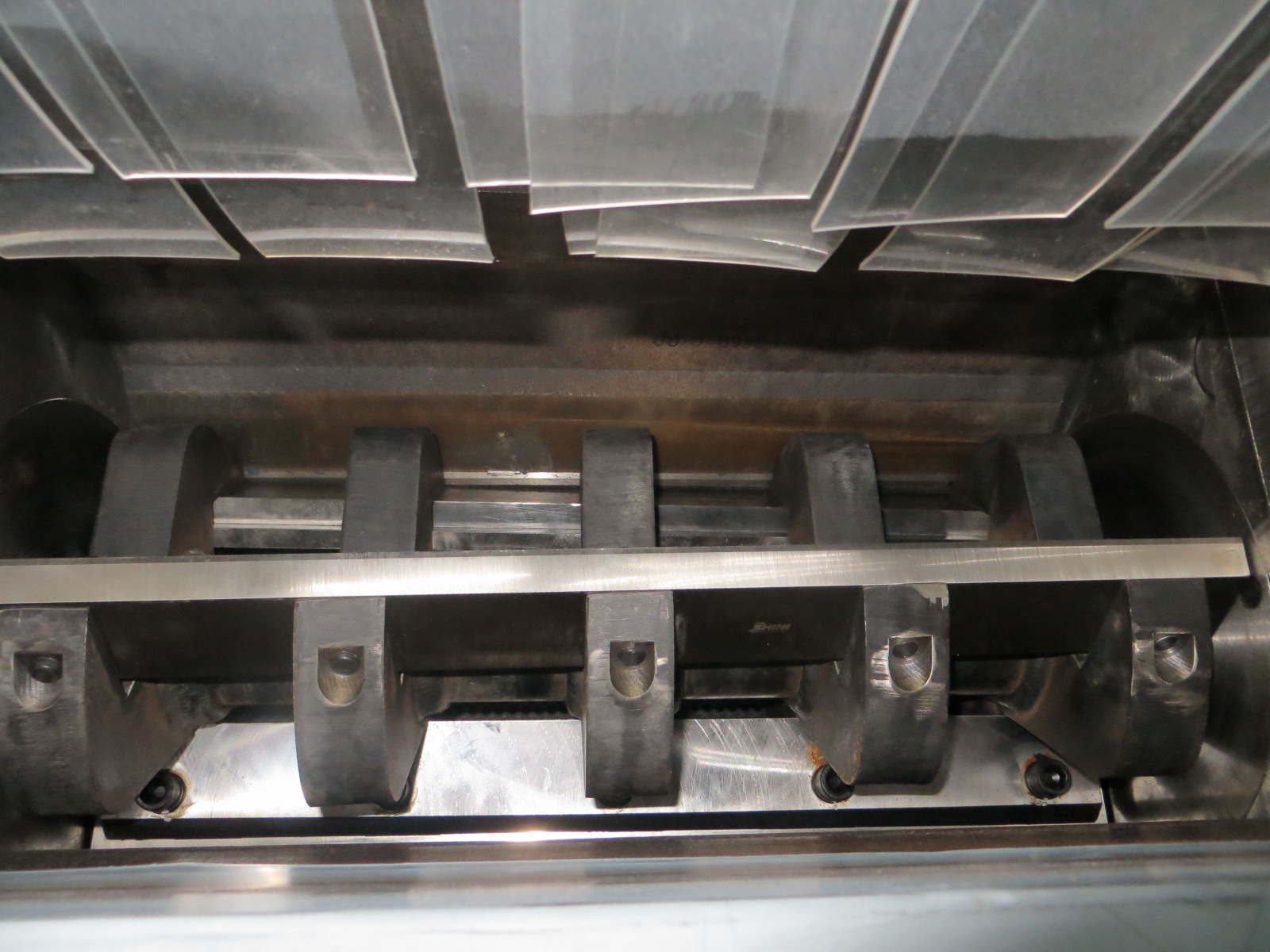

1. ножи для бутылок должны быть лопастные. смотрите фото.
2. главное не сталь, а твердость. должна быть не меньше 60. а для такой твердости уже плохая сталь сама по себе не подойдет
3. даже стеклонаполненный ПА не сотрет в ноль ножи за день. у Вас проблема с ножами, и не с бутылками
4. ножи есть комплектацией. они должны меняться по гарантии. безо со всяких "в комплекте с ротором". если гарантия закончилась - тот же продавец должен продать новые. грузите продавца. отстаивайте свои права.
5. если он просто продал и забыл, а Вы не хотите лишних нервов - напишите непосредственно изготовителю. дайте серийный номер дробилки, фото ножей. пускай вышлют новые ножи. оплатите по вестерн юниону. китайцы в документах пусть напишу цену 5 дол и что это замена по гарантии, без коммерции.
