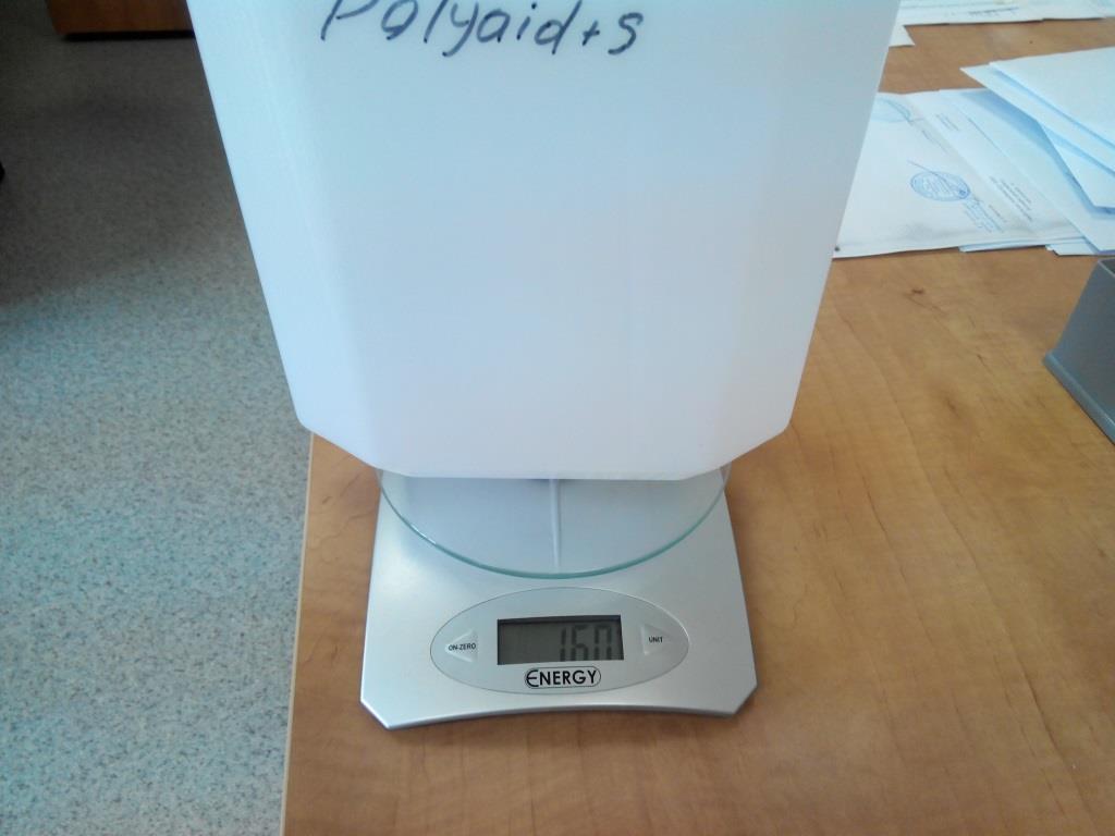

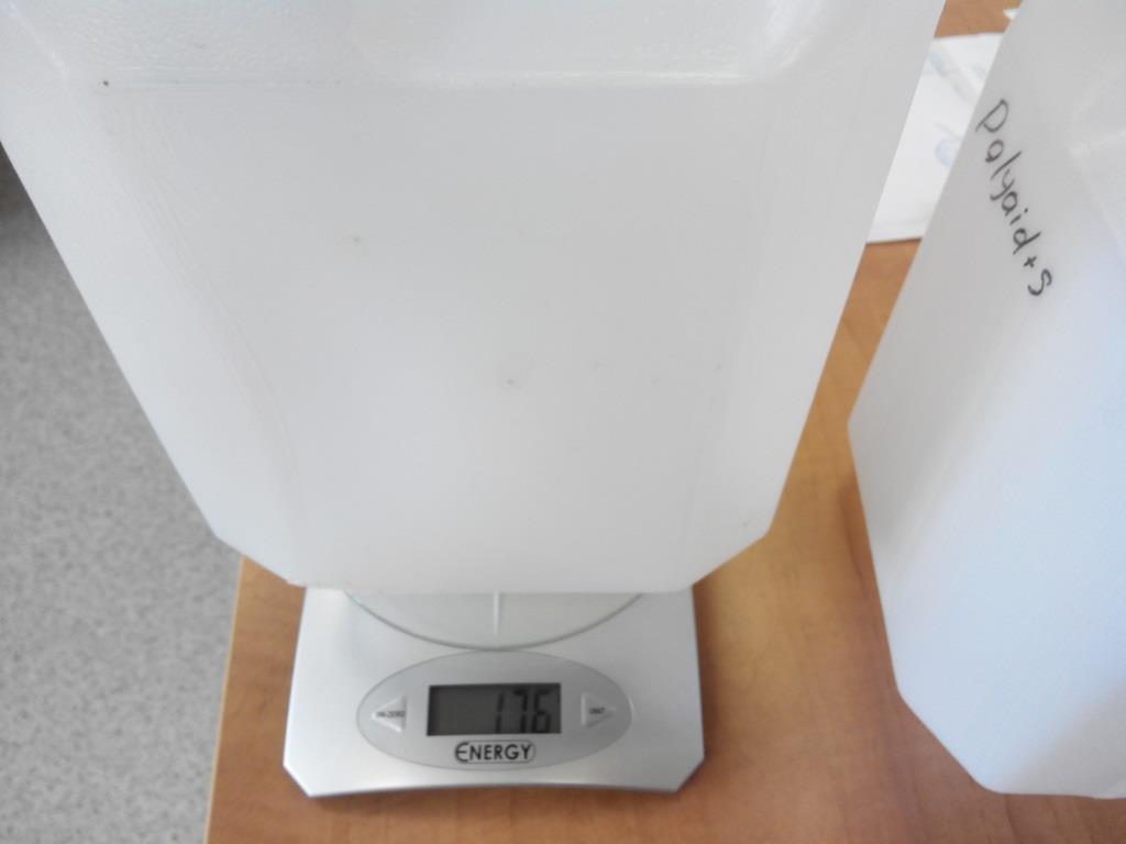

#56 Сообщение Iron Smile » 17 сен 2014, 16:07
Maks42 писал(а):
Ninel писал(а):По поводу износа экструдера - т.к. в составе продукции -реклама- микронизированный мрамор с размером частиц менее 1 микрона! Т.е. продукт не абразивен и экструдер не "дерет".
По поводу веса бутылки - добавляя -реклама-, Вы можете уменьшить толщину стенок бутылки,т.к прочность при его введение увеличивается. Т.о. Вы можете сохранить тот вес,который ВАм нужен, уменьшите толщину тсенок, увеличите прочность...
Это голимое вранье и развод, мадам, если вы уверены, что это правда, и являетесь специалистом, а не "продавалкой", то подтвердите документально отсутствие износа и повышение физико-механических показателей (извиняюсь, но задолбали тупые манагеры и манагерши).
Напоролся вот на тему...
Хотелось бы опровергнуть критиков. Существуют такие добавки.
Чтобы не быть голословным, прикладываю фото с весовыми показателями канистры 5литров. Прошу обратить внимание, при меньшем весе - жесткость остается на прежнем уровне (увы, подкрепить свидетельствами не получается, прошу поверить на слово). Ввод 4-5%.
Вопрос весь в том, что применять и на какой базе. Типовые меловые концентраты - есть балласт, наполнитель. С умом подобранный модификатор - работает на "Ура", экономя до 8-10 на полимере, уменьшая резко количество брака...
канистра 5л с модификатором
канистра 5л без модификатора
