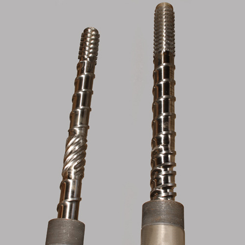

Всем доброго дня!
Хочу вернуться к своим баранам).
Выяснил я что пора менять шнековую пару. Но!? Теперь терзает меня вопрос со шнеком. Подскажите на какой шнек перейти?
На фотке два варианта, с лева вариант как у нас, но мне нравится тот что с права, по моей логике он будет более производительней своего соседа(могу и ошибаться).
А потом при попадании каких либо инородных тел(гайки, шайбы, болты), то в простом шнеке это все не задержится в зоне смешения.
Но опять же могу ошибаться!
Дайте совет, дорогие знатоки)!

С лева шнек с так называемой зоной смешения Мэддока. Используется для более качественного смешения и гомогенизации расплава,, при производстве различных полимерных композиций.
Хорошее смешение, хорошее уплотнение и производительность на малых оборотах, нагрузка на двигатель меньше.
С права так называемый "Барьерный шнек" Позволяет получить хорошее качество плавление материала на высоких оборотах, очень хорошо уплотняет материал, требует более мощного двигателя, позволяет добиться максимальной производительности. Как правило имеют конструкцию под конкретный материал и конкретную технологическую задачу.
Высокая производительность, меньшее время нахождения полимера в шнеке, % деструкции полимера и процессинговых добавок в результате воздействия высокой температуры ниже.
Как-то так.
Если где ошибся прошу поправить.
Как-то так.

Спасибо за открытый ответ.Lawego писал(а):С лева шнек с так называемой зоной смешения Мэддока. Используется для более качественного смешения и гомогенизации расплава,, при производстве различных полимерных композиций.

http://www.polymerbranch.com/magazine/m ... w/195.html
Я за барьерный шнек (справа), для перемешивания вполне хватит ананаса на конце. Зона Мэддока - это очень жесткое смешение, сопровождаемое перегревом, пульсацией и износом шнека.

Re: Вопрос по производительности плёночного экструдера SJ 50
У продавца вероятно можно узнать от каких станков эти шнеки , а у счастливых обладателей этих станков можно услышать отзывы о самих шнеках . Например я перестраховшик и хотел бы услышать отзыв о смесительной способности правого ...( с одной стороны 1-2% красителя ,но в пнд ...должно бы быть нормально смешенно - так на всякий случай ) и не будет ли возможно большая производительность правого проблеммой при сопротивлении именно этой головки . ( как не родные движёк и коробку передачь соединить...может и не очень хороший результат получится даже если кпп и движёк очень хороши по отдельности ) .
НУ движек и коробка это через чур грубый пример), там много чего может не совпасть, а если и совпадет то крутящий момент может быть разным и корзина сцепления пострадает(а так думаю).леха писал(а):У продавца вероятно можно узнать от каких станков эти шнеки , а у счастливых обладателей этих станков можно услышать отзывы о самих шнеках . Например я перестраховшик и хотел бы услышать отзыв о смесительной способности правого ...( с одной стороны 1-2% красителя ,но в пнд ...должно бы быть нормально смешенно - так на всякий случай ) и не будет ли возможно большая производительность правого проблеммой при сопротивлении именно этой головки . ( как не родные движёк и коробку передачь соединить...может и не очень хороший результат получится даже если кпп и движёк очень хороши по отдельности ) .
Ну да ладно. Вообще на нашем заводе 3 экструдера, все китайцы, собраны по одному подобию SJ50. две машины с одним шнек\цилиндром а 3-тий с двумя шнек\цилиндрами.
Так вот у них у всех одинаковые шнеки с барьером.
Тот что с двумя шнеками он периодически выносит мозг нам во время запуска и работы(то пузырь плавает, то настройку не можем подобрать)
Сейчас запустили тот, что требует замены шнека. на потребляемой мощности 23Гц, не трогали его примерно 2 месяца. А сейчас работает стабильно, но перегрев все равно сохраняется на 10 градусов.
По поводу большой производительности я думаю волноваться не надо, скорость шнека регулируется, всегда можно понизить.
