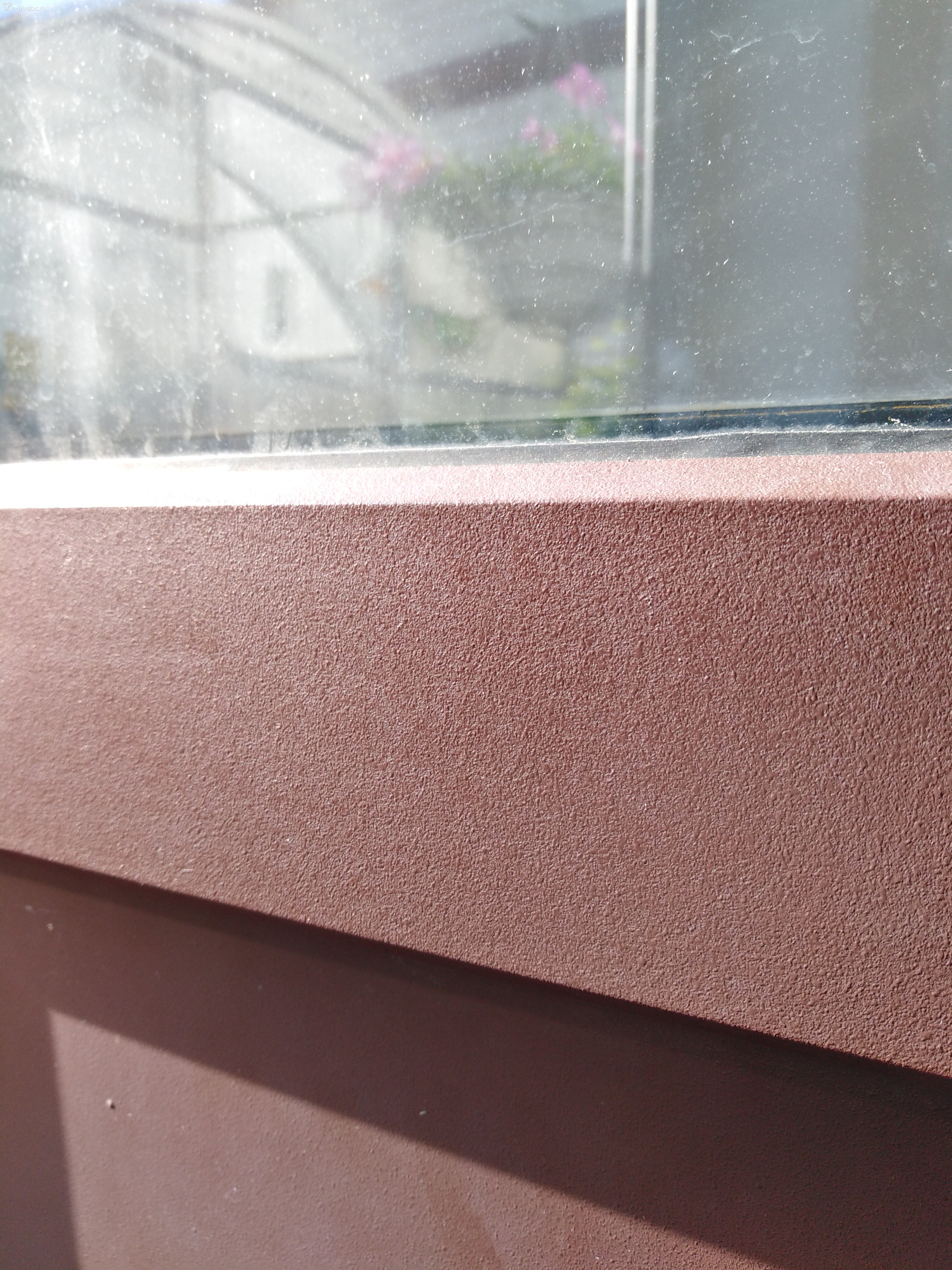

Re: Пултрузия
#32 Сообщение dubdubom » 08 июн 2022, 22:49
Окрашивание по поверхности полиуретановой эмалью.

Re: Пултрузия
#33 Сообщение dubdubom » 09 июн 2022, 08:40
окрашен ПУ эмалью

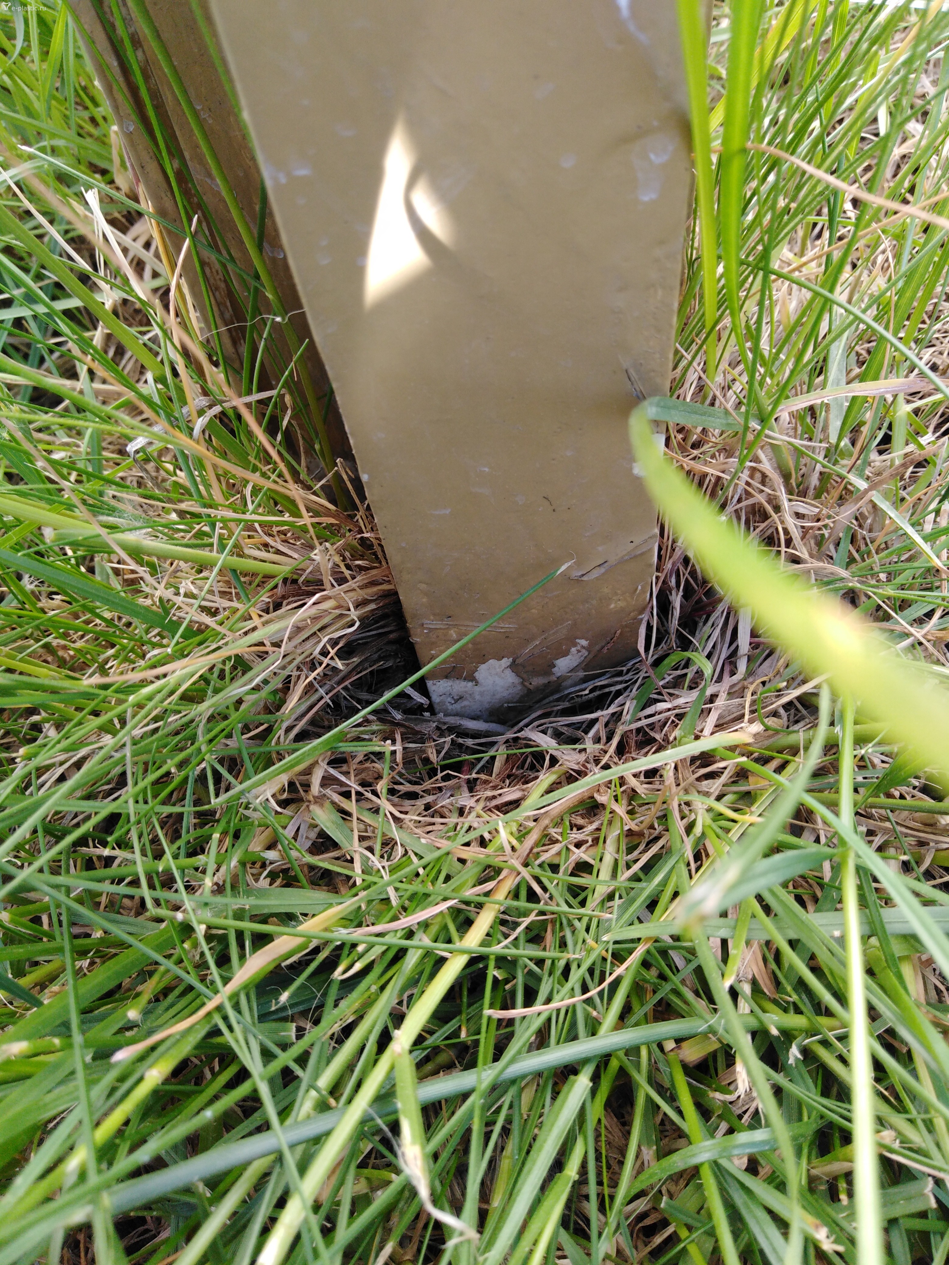

Re: Пултрузия
#34 Сообщение dubdubom » 09 июн 2022, 08:50
Стоял неокрашенным в земле на улице несколько лет. Потом стал разрушаться по поверхности, особенно со стороны, где больше попадает солнце (т.е. УФ оказывает свое действие). С затененной стороны деструкция не так заметна. Потом был покрашен ПУ эмалью. Но вблизи поверхности земли видно что и краска отслаивается со временем.

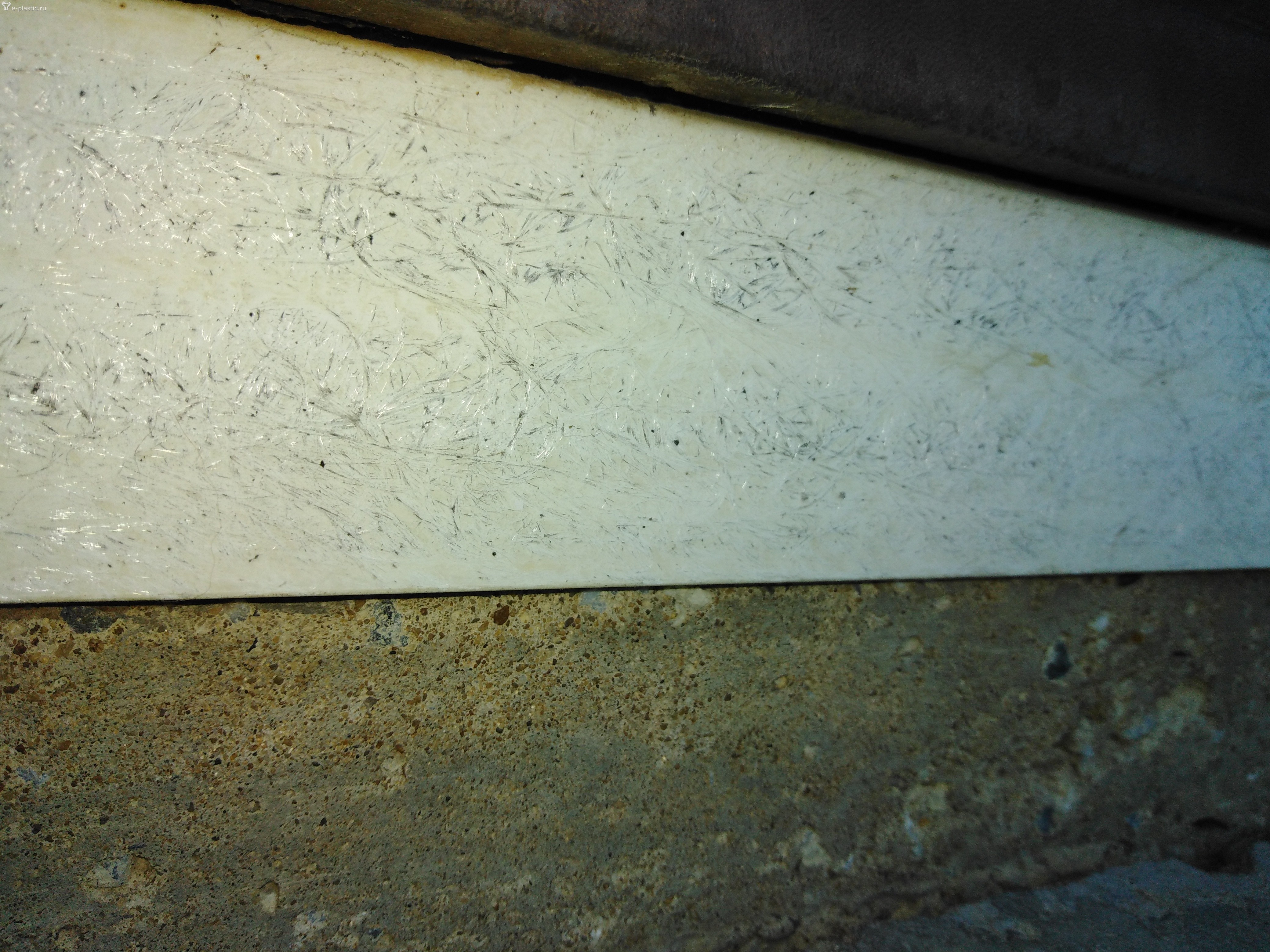

#35 Сообщение dubdubom » 09 июн 2022, 08:54
Неокрашенный стеклокпластиковый профиль на изофталевой смоле внизу двери.

Re: Пултрузия
#36 Сообщение dubdubom » 09 июн 2022, 09:05
Поверхность профиля с уличной стороны.
Смола разрушается, оголяются стекловолокна. Поверхность становиться шершавой, бугристой, теряет глянец, но не сказать, чтобы профиль сильно разрушался вглубь материала. А может эти глубинные изменения просто не видно, это уже физ-мех надо смотреть. Внешний вид с годами теряется это факт. А сколько этих "годов" пройдет как я уже писал зависит от вида и качества смолы.

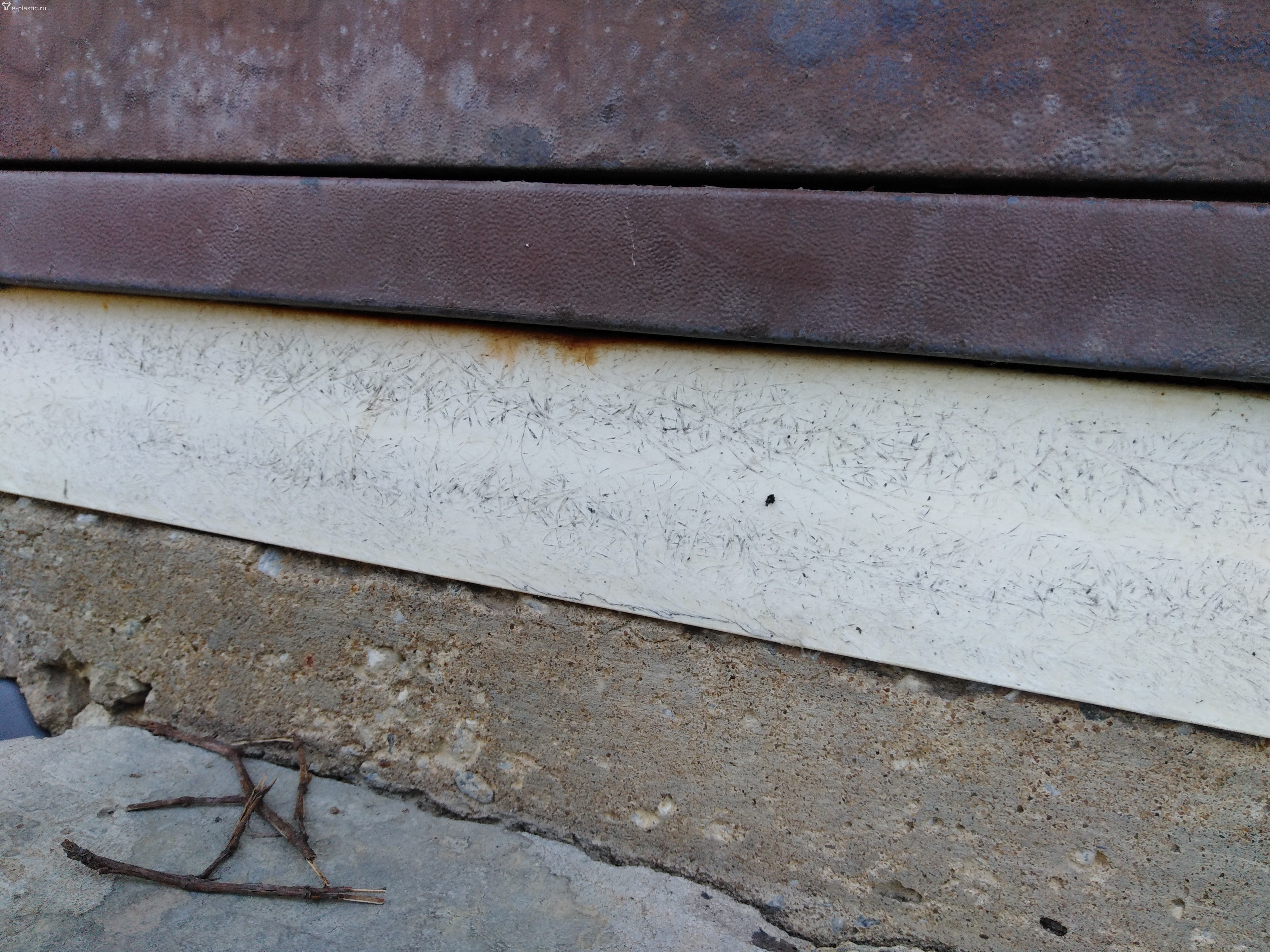

Re: Пултрузия
#37 Сообщение dubdubom » 09 июн 2022, 09:13
Тот же профиль с внутренней стороны.
На вид такой же как и был изначально, нет тех разрушений что снаружи. Гладкий на ощупь как после изготовления. Ну только испачкан, поэтому не смотрится как новый.
