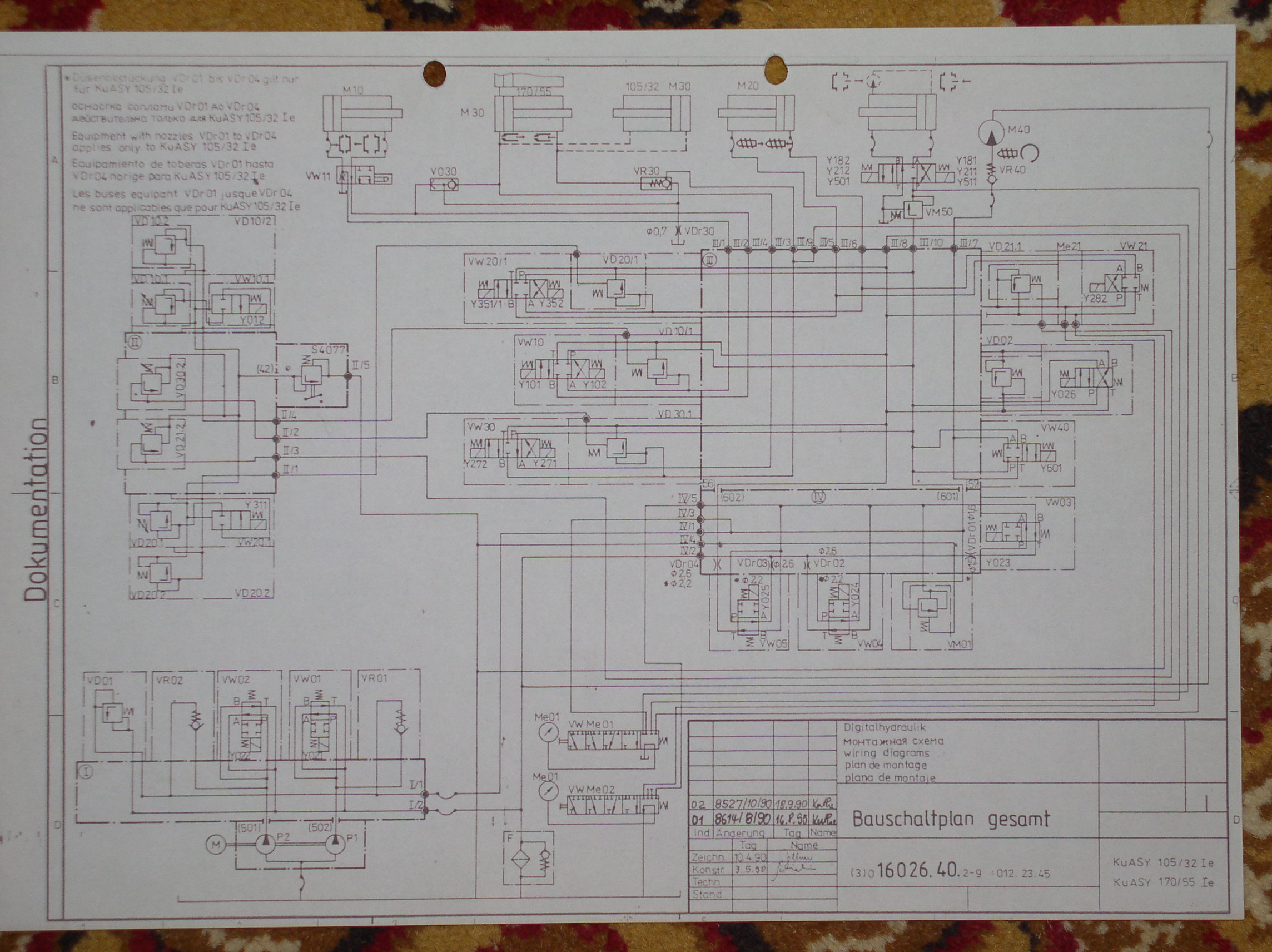

Еще вариант гидросхемы.
На одном таком станке когда передывали была маркировка уже DEMAG (заводская).

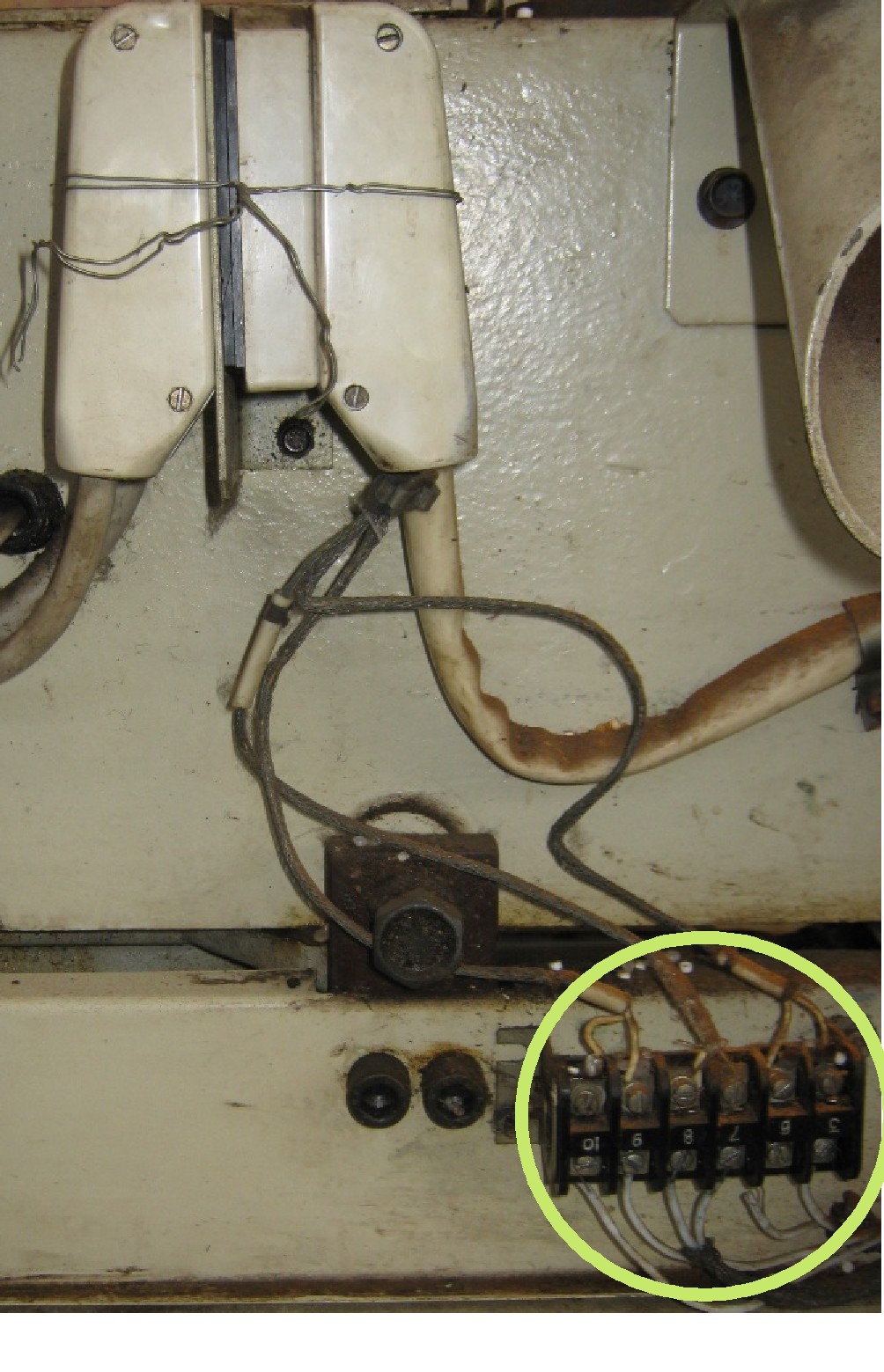

Была очень похожая неисправность. Посмотри питание. У меня был плохой контакт на
диоде, который стоит в трехфазном выпрямителе. Там всего 6 диодов.

У меня на куаси было и замыкание перетёртого провода бвк толкателя на корпус, и замыкание шайбы под болтом крепления платы на дорожку, и плохая пайка... у тебя будет что нибудь своё.
Сначала нужно выяснить, связано ли это с механическими вибрациями, простучать пульт, платы в процессе работы. Покачать двери...

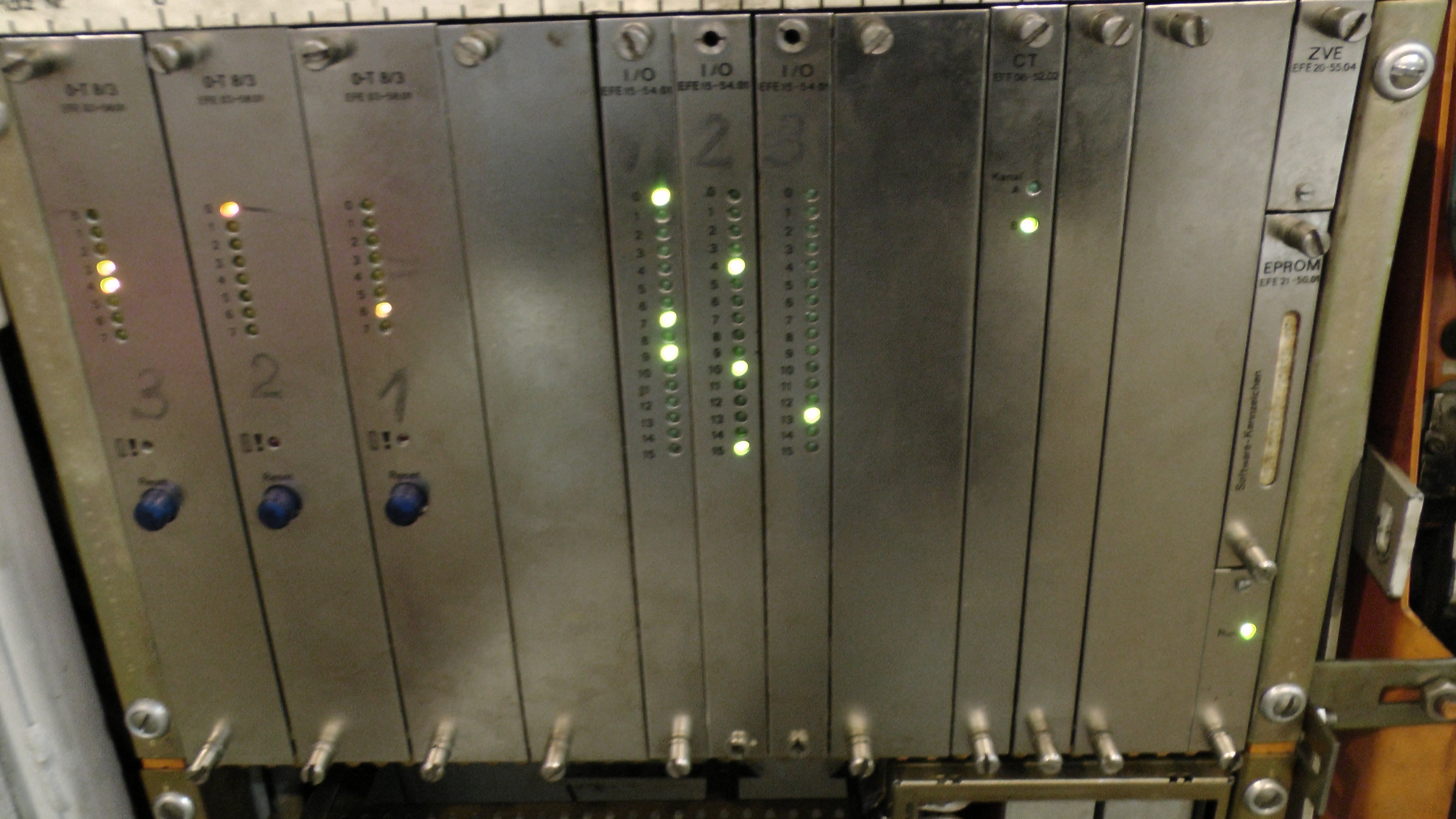

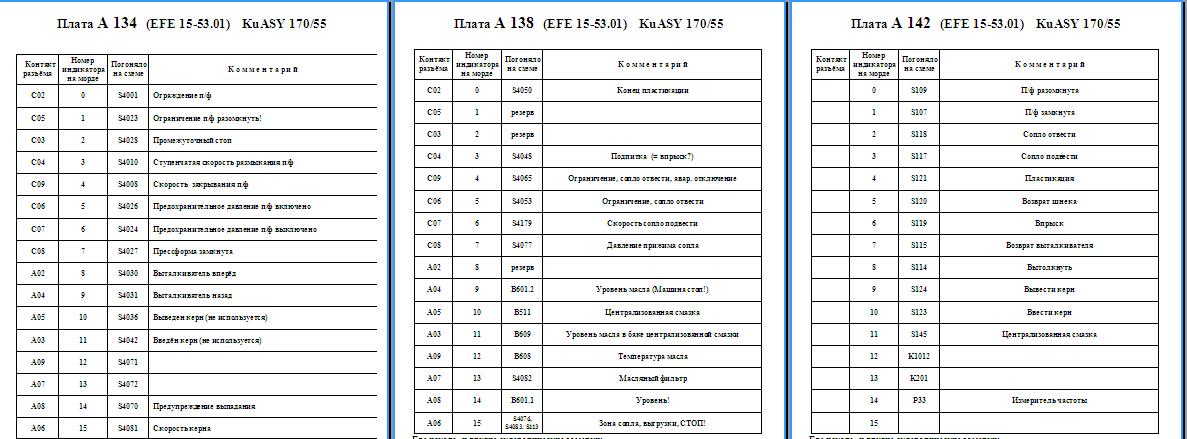

Re: KuASY 170/55-Ie-40
Можно и я, со своим алтыном?
Что касается корзины - там довольно надежные контакты, если не испортить непреднамеренно. Вот верхняя панель, это да. И влагу ловит, и снизу от вибрации разъемчики отходят. Поджать соединители в первую очередь (одной рукой подпираешь панель сверху, а второй снизу навстречу жмешь в места разъёмов). Провернуть раз по десять все декадные переключатели, чтобы снять окислы. Чаще всего это помогает.
Если нет, то смотрим на состояния входов и делаем фотку. Вот назначение светодиодов на платах (см. вложение).
Имеют значение и те, что должны светиться и те, которые не должны, но есть. Тут логика простая.
Ну, и высший пилотаж (которым не владею, потому что в лом) Считать состояние счетчика команд в момент сбоя, открыть листинг программы (обычно подслеповатый и нечитаемый), оцифровать, дизассемблировать и попытаться понять фишку сбоя по программе и куцему комменту. Думаю, до этого не дойдет. Хотя, в качестве наказания студенту-стажеру - самое то.
Давайте посмотрим на входа в момент висяка..

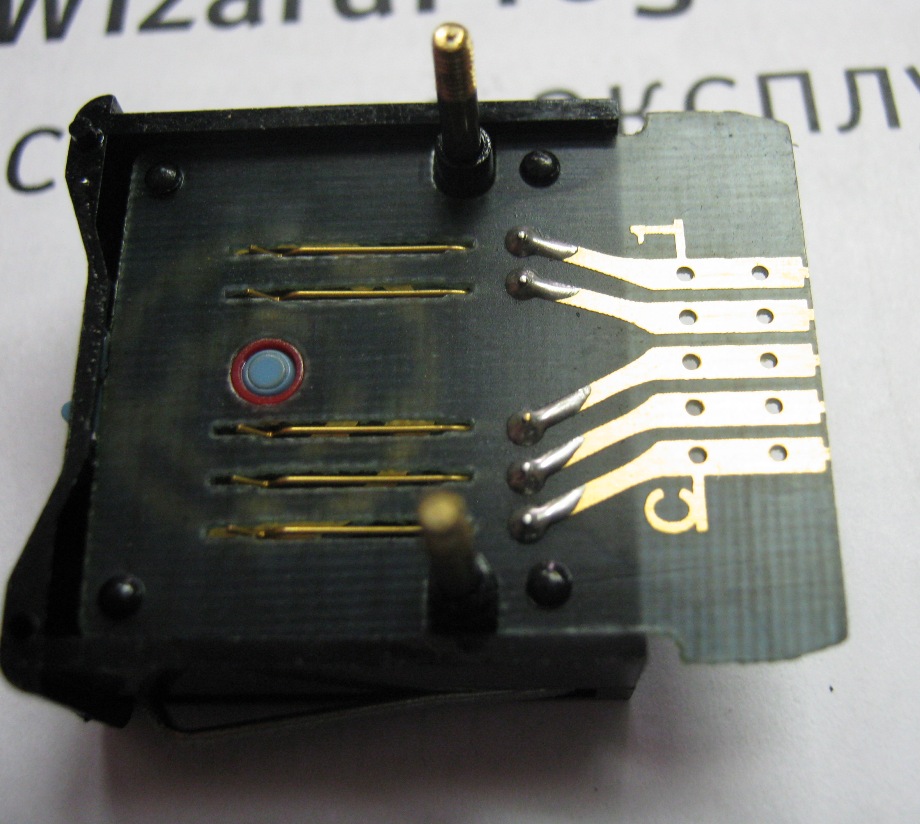

Бывает и из-за неконтакта в декадных переключателях (это, которые на функциональных диаграммах обозначаются "Q"), но по-другому. В определенном месте, а не так у Ольги - где попало. Хотя проявление похожее: шел, шел и вдруг стоп, приехали. А он ждет опроса этих декадников. Есть над чем заморочиться.
Отслеживается по диаграмме и состоянию входов-выходов.
dedaborja спасибо. Но эта шпаргалка не совпадает с индикацией.
Когда начались эти сбои, я и дверь трясла, и концевики ограждения с кнопкой стоп блокировала, и платы (которые в корзине) местами меняла, ни каких изменений.
Платы декадников (контакты) я протерла спиртом. Их местами я не меняла. Хочется сами декадники посмотреть что внутри.
Напряжение питания: +5, в реальности 4,9. +15 - 12,5. +27 - 26,3. Это в состоянии покоя. В работе: +4,9 стабильно, до 11,3 и до 24,5. Если это что ни будь даст.
Вот еще один момент: в момент начала набора дозы, маргает светодиод на декаднике время охлаждения.
Еще вопрос: как построена эта логика (условно), на какой позиции стоят декадники?!

А почему именно на декадники подозрение? При таких рандомных сбоях на них вроде грешить не логично?Еще вопрос: как построена эта логика (условно), на какой позиции стоят декадники?!
А позиция это как? С декадников времени по команде опроса грузится по шине данных в регистры таймеров временных выдержек. Наверное...

Декадники обычные, вертушок с цифрами? Там все просто вертушок снимает сигнал с одной из лапок, которая соответствует определенной цифре. Перевод на одно деление, как правило исключает вероятность механического неконтакта.. Немцы они все же немцы...Олька писал(а):. Хочется сами декадники посмотреть что внутри.

У вас там, наверное, платы SAE, поэтому и не совпадает индикация.Олька писал(а):dedaborja спасибо. Но эта шпаргалка не совпадает с индикацией...
еще вопрос: как построена эта логика (условно), на какой позиции стоят декадники?!
Декадники имеют кодировку двоичную. Коммутируется общий нуль. На фото С-общий, 1 - младший разряд. Состояние выше 1001 (1010, 1011...) явл. запрещенными. Они могут возникать, если появились мычки из-за загрязнений.

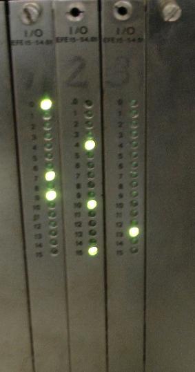

Приглашаю в кино в нашем клубе. Так работает у нас.
Фрагмент фото. Это момент сбоя? Индикация соответствует. Читаем светодиоды: ограждение - норма, выталкиватель сзади, форма - сомкнута. Следующая плата: сопло - норма, цикл. смазка - момент работы насоса (не всегда), зона выгрузки - норма. Плата 3: К201 - перегрев цилиндра!
Скорее всего, обрыв термодатчика. Сзади 2 белых разъёма. У нас для надежности перехвачены проволочным хомутом. Иначе болтыхаются. Лучше прозвонить, так как может и по длине где-то пережато. Проверьте, Олечка...

Сегодня убедился экспериментально. Действительно, при замыкании любого из 3-х датчиков срабатывает аварийное реле К201. Если у вас родные датчики ПТ100, то сопротивления их в диапазоне температур 0-300 градусов Цельсия должно находиться в пределах 100-212 Ом. Допускаю, что контролируется и КЗ, и обрыв. Кроме этого должен загораться красный светодиод аварии на пульте (второй справа). Там в соединениях бывает неконтакт - поэтому и не срабатывает. На фото клеммник, где можно проверить состояние датчиков. Желаю успеха!dedaborja писал(а): Плата 3: К201 - перегрев цилиндра!
При включении холодной машины до достижения температур минимальных допусков - это нормальное явление.Олька писал(а):Пару раз загорался красный на панели- температура материального цилиндра. Но не в этом случае что на моем фото. Проверю! Спасибо Вам!!!
Если же авария индицируется на установившемся рабочем режиме - атас! Кроме датчиков надо смотреть внимательно на индикацию и соединители регуляторов. Другая причина перегрева - залипание контактов контакторов на нагрев - у нас такое было. В этом смысле силовые электронные реле на порядок надежнее.
Возможно, если вам удастся сфотографировать индикацию входов-выходов непосредственно после сбоя - картина ещё более прояснится.

Не получается фотку морды лица с индикацией сделать непосредственно в момент висяка?
Фото, которое выкладывалось выше, если сразу после включения делалось, то авария на температуру цилиндра - норма, пока не прогреется до номинала.
