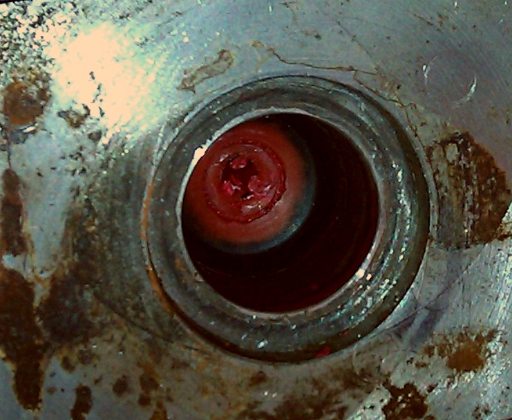

Между цилиндром и соплом грязь скапливается.

Да и из самого сопла, при некоторых особенностях полости сопла, долго вымывается)

Вынуть ГК втулку для прочистки, это НОРМАЛЬНАЯ процедура. Важно соблюдать простые правила: не ставить на место "на горячую" и ронять нежелательно :)Serjio писал(а):Вынимаете ГК втулку из сопла? Круто!!! У меня, например, при выемке втулок они пару раз умирали.Гарик писал(а):Я при смене цвета снимаю сопло,чищу его,а через цилиндр материал прогоняю без сопла.Новый цвет практически сразу идёт без разводов.

позвольте пояснить по древности схемки - она была взята как иллюстрация с документа 2003-2004 года.
Сейчас, технология ушла и такие втулки можно найти только как запасные части. Как новые их не рекомендуют.
Однако, время от времени действительно всплывают на слух проблемы перехода, а кто как решает мы с вами смогли прочитать здесь,
а вытеснитель видел живьём, темный полиамид, ровно вбивается в полость сопла, подгоняется по месту к наконечнику.
Это довольно древнее решение, видно родилось в ответ на проблему перехода, примерно 2002-2004 года.

это кольцо продавалось 2-3 раза за долгое время.
оно служило для более быстрого перехода цвета внутри серии втулок GM (гейт мейт) - заря и расцвет эпохи экономичной гкс.
с этой серии заимствовали идеи последователи движения и строили свои, более умные в последствии втулки.
гладкое, прессованное кольцо GSI из оч стойкого полиамида (до 288 град) вбивалось в литниковый канал, и подгонялось доработкой под иглу, под ее шестигранник.
почти что вся полость литникового канала была заглушена, лишь сквозной проход в районе кончика иглы оставался.
это давало отсутствие застойных зон у этой серии втулок. на схеме они заштрихованы и к сожалению не видно контура канала вокруг.

1)Fat cat, спасибо за инфу по разъёмам. У меня из форм хвосты торчат. Мечтал перейти на разъём. Вам в ответ советую посмотреть разъёмы Phoenix Contact. Реально круто! :shock:
2) Да есть специальные материалы для прочистки. Я как-то хотел попробовать но цена просто шокировала. :x Если работаете со стирольными пластиками то есть альтернатива - SAN. Или своя, "домашняя" вторичка SAN. Наверное SAN можно применять при чистке не только со стирольными пластиками. Кстати, эта тема может быть интересна для обсуждения.
3) Я при переходе с цвета на цвет проблем не имею. Думаю что это просто качество деталей узла впрыска. Я опрожняю узел впрыска, запускаю новый материал, опрожняю, загружаю и начинаю лить. Так же имею на своё счастье детали которые всё равно каким цветом лить и стараюсь сложные переходы (на светлые тона или прозрачку) делать на них.
3) Обсуждаемая выше ГК-втулка у меня применяется на прозрачных деталях. Дествительно переход с непрозрачного материала затягивался. Долго на деталях в месте впрыска держалось лёгкое помутнение. Вчитываясь в эту тему форума я понял откуда эта муть поступает. Из этой самой полости между ГК-втулкой и пресформой. Теперь стал делать так: сначала меняю материал на прозрачку, добиваюсь чистых отливок и только потом меняю форму. Таким образом в этой полости у меня всегда позрачный материал. Я действительно получил эффект и по времени и по браку. СПАСИБО НАШЕМУ ФОРУМУ! :!:
4)А это самое уплотняющее кольцо не "протухнет" там при эксплуатации? Даже при переработке ABS. A PC?
5) Вообще эта конструкция сопла для того что бы след от литника был незаметным или почти незаметным на лицевой поверхности. Только для этого. Если допустимо что бы вокруг места впрыска бала видна окружность то конструкция ГК-втулки совсем другая. Работа её устойчивей и нет этого, источающего загрязнения пространства.

Мы делаем так:
1. поднимается температура, отводится сопло от литниковой втулки и давится до чистого материала.
2. Материал обычно находящийся в коллекторе ГКС обычно выходит быстро, а вот находящийся вокруг иглы (указан синими стрелками) в основном и представляет источник проблем при переходе цвета. Поэтому Немцы, Швейцарцы и Итальянцы делают неподвижную плиту разъемной как я показал красной линией. Цепляем эту плиту к подвижной части планками с болтами отодвигаем от неподвижной и снимаем застывшие части старого материала. Аллес.

Судя по фото Вы скорее всего нагревали канал. Если его не нагревать то он выйдет со всей шапкой. Потом мы нагревали до температур высокоэластического состояния и выдёргиваешь всю шляпу и ещё из под иглы много добра выходит.
А канал по моему полное уё...
