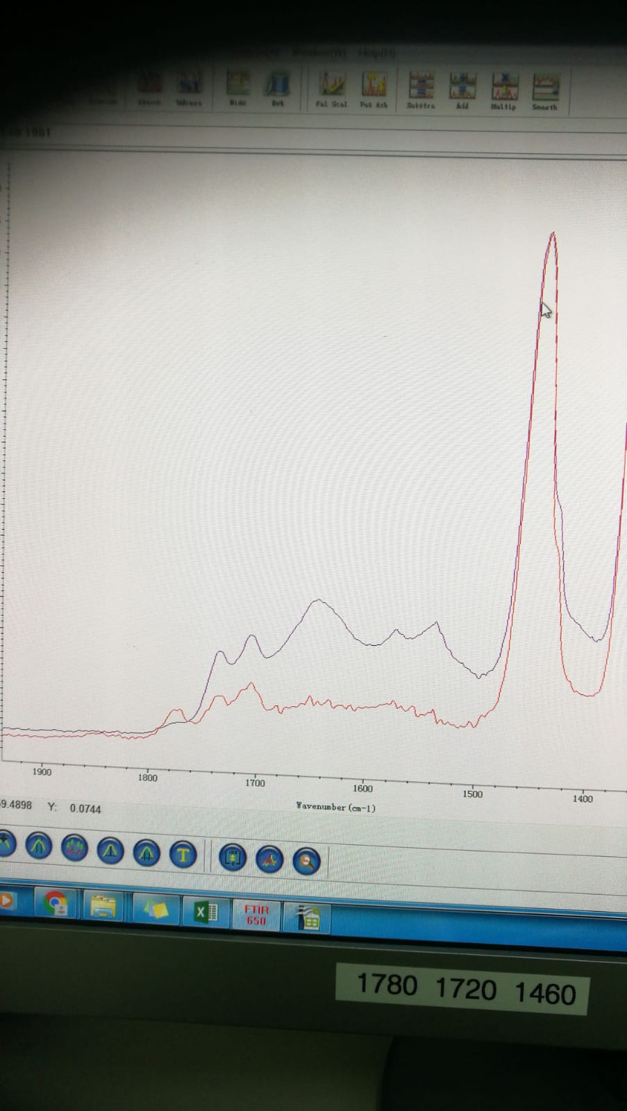

Слепой тест на запахи у нас - все в норме. Нормальная выборка на 10 чел. Стирол, такой стирол. Объяснять за порог концентрации, ощущаемый как не приятный, надеюсь, все в курсе. За субъективные ощущения не впишусь.
Летучесть после горячего прессования пленки, малеинка сидит намертво, в сравнении с другими марками.
Возможность еще снизить запах есть. Реализуем.

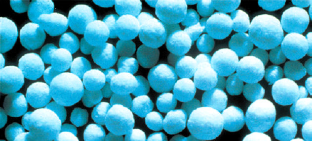

Сбываем (из под полы) базовую пористую гранулу всем желающим. От >50% насыщения. Гранулы
GRAFTAPOR LD-S 02050
GRAFTAPOR LL-S 02050
GRAFTAPOR PP-S 02550
Melt Index (190°C / 2.16 kg) - 20-25
GRAFTAPOR используется для упрощения изготовления компаундов путем поглощения жидкости, порошка, низкоплавких или термически чувствительных добавок.
Может поглощать твердые или пастообразные добавки с температурой плавления до 40°C, ниже температуры плавления GRAFTAPOR.
1) Решает проблемы производств, не имеющих высокоточных порошковых или жидкостных дозаторов, и всех связанных с дозацией проблем.
2) Убирает лишнее звено в цепочке поставок (производителей мастербатч)
Использование:
Для насыщения гранул GRAFTAPOR добавками, смешайте при низких оборотах в смесителе (с подогревом для низкоплавких добавок) при 5-30 об/мин, время выдержки от 30 минут до 72 часов.
При более высоких температурах и более быстром перемешивании, пористая структура может разрушиться.
"Просто добавь воды!" (с)

Пористые гранулы, это тема, из презентации LyondellBasel:
Hifax CA7153S is a polypropylene random copolymer sold in a highly porous pellet form.
Used by producers of masterbatches or additives concentrates as solid and free flowing support or carrier for liquid additives, such as peroxides.
The liquid additive is absorbed into the pellets’ porosity via simple dry-blending, facilitating its handling and dosing.
ПТР у Hifax CA7153S тоже 20 г/10 мин...

Maks42 писал(а): 15 окт 2018, 11:14 Пористые гранулы, это тема, из презентации LyondellBasel:
Осталось узнать :bra_vo: цены за топ грейд для жижек. :men:

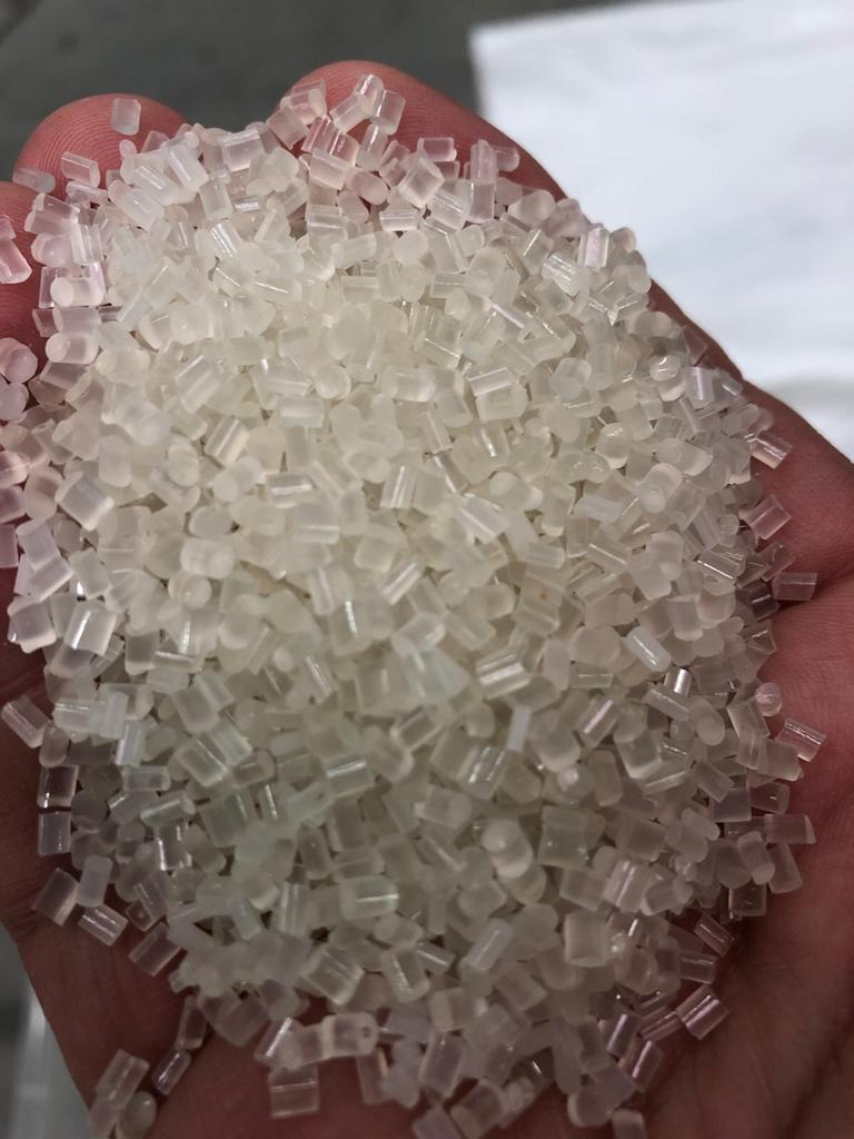

#264 Сообщение Часовой » 23 окт 2018, 21:27
На ФАКУМА.
Японы такие - а не слабо ли сделать SAN гарфтовый?
Мы такие - Н-Н-а! (через два дня)
SAN-g-MAH 6% :-)

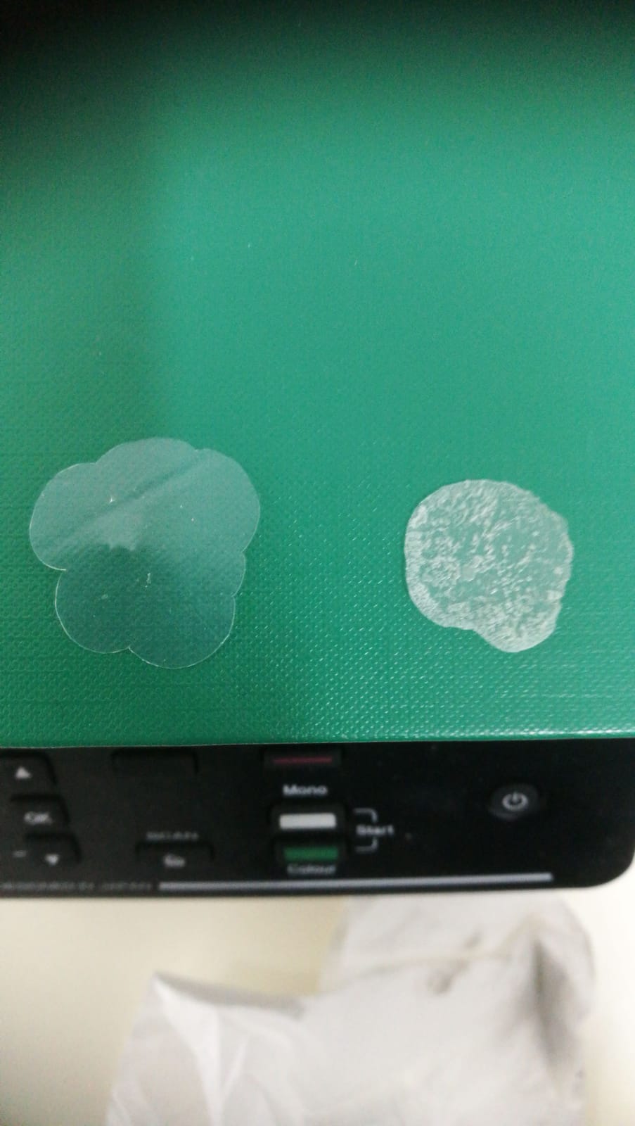

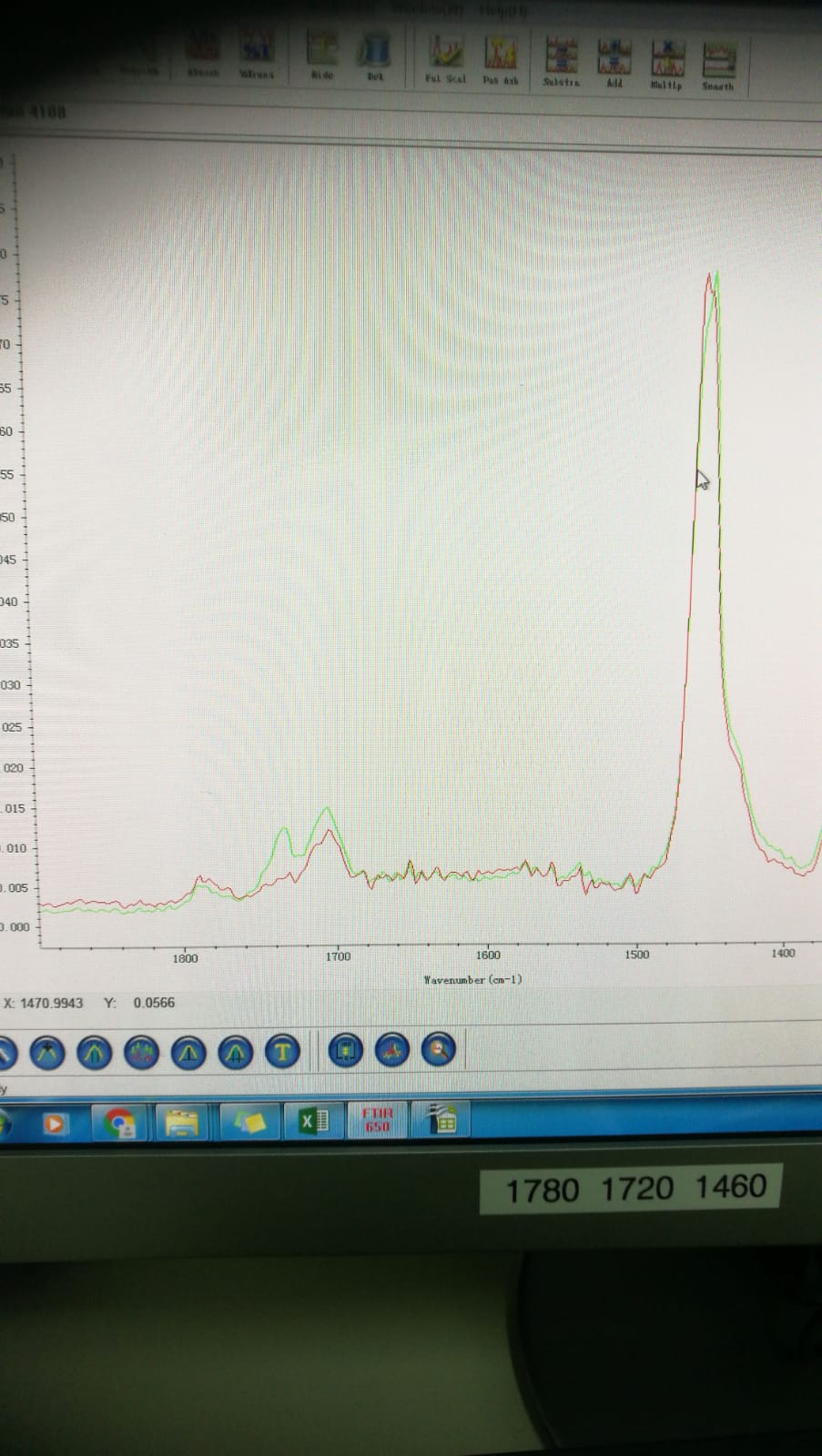

Пополнение библиотеки. Изучили образцы на букву Б... :smu:sche_nie:
"Разложили" гранулы + горячее прессование пленки :son-ce: "Графтинг" улетел... ту-ту-ту :an)(gel: Красава! :)-(:
плёнки из 4108 и 1001
зеленая линия 4108 - гранулы
красная линия 4108 - плёнка
пурпурная линия 1001 - гранулы
красная линия 1001 - плёнка
