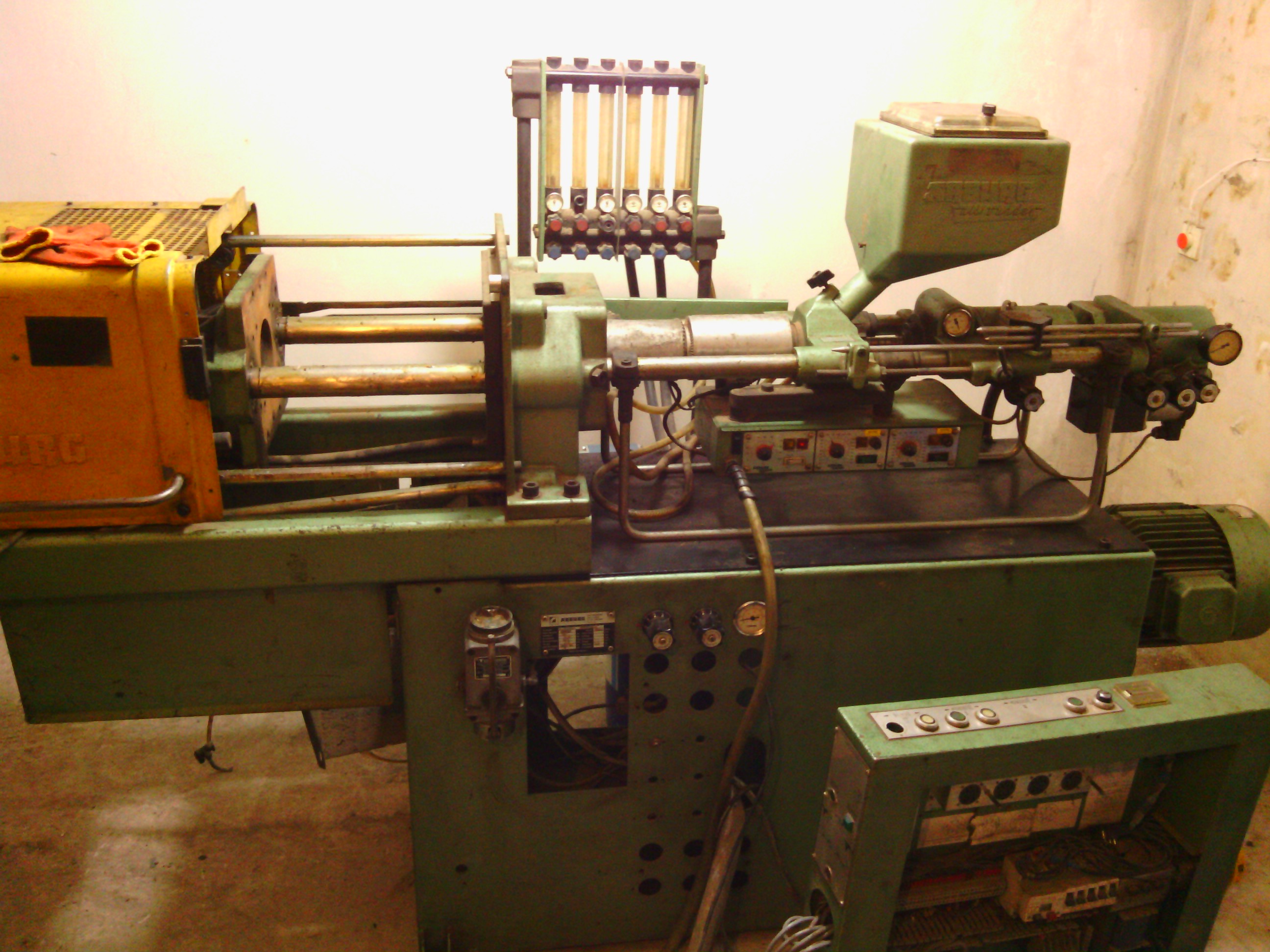

Доброго времени суток.
Ищу какую-либо документацию на малыша arburg allrounder 221e/150s, 1975г.в.
Заранее благодарен.

Форумчане, ну мож все таки завалялась схемка на arburg allrounder 221e/150s у кого нибудь??? Машинка старенькая, релейная, 1975 года... С гидравликой разберусь, а вот с электрикой тяжело, некоторых деталей нет, поэтому что туда ставить понять не могу.

Alkor писал(а):Форумчане, ну мож все таки завалялась схемка на arburg allrounder 221e/150s у кого нибудь??? Машинка старенькая, релейная, 1975 года... С гидравликой разберусь, а вот с электрикой тяжело, некоторых деталей нет, поэтому что туда ставить понять не могу.
http://forum.e-plastic.ru/viewtopic.php ... 476#p83476
