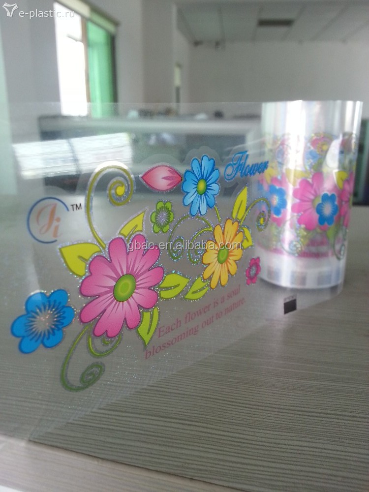

После сумасшедшего. многосуточного серфинга по всем ресурсам интернета, выяснилось, что везде, кроме России, частично на смену, а массово-как альтернатива IML этикеткам-повсеместно активно внедряется термотрансферная этикетка, переносится печать с пленки на изделие, с помощью валковых и плоских прессов через силиконовые прокладки..Если IMD технологию(пленку) я ни в России не нашел ни поблизости.., то термотрансферные пленки очень распространены в китае. Аналог фольги для горячего тиснения, только вместо фойла, наносится соответствующий принт. Может кто нибудь знает об этом у нас(производители, типографии?)

#218 Сообщение VAGR-S » 13 фев 2022, 23:28
Речь об этом:
После изучения процесса, выяснилось что температура переноса почти такая же как при литье на ТПА. Хочу попробовать такую пленку заправить в прессформу и залить...
Вообщем параллельно долблю два процесса: с припайкой пленки в форме и с переносом только рисунка с пленки...
