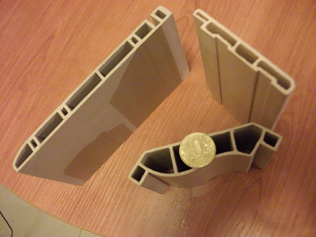

Юрген писал(а):Здравствуйте!
Стоит ли вообще в это ввязываться ?
На мой взгляд стоит.
Например
Думаю, многие переработчики ПВХ в этому году ощутили дефицит диоксида титана.
По всей вероятности, эта ситуация в будущем году будет усугублятся. Цены, скорее всего пойдут вверх
"Оконщикам" и "Листовикам" деваться некуда. Панельщику в этой ситуации будет труднее всего..
Либо уходить в натуральный цвет панели и красить под белый. Либо уходить в "тёмные" тона...
Либо искать альтернативу.
Почему это не может быть WPC?
Например такая вагонка 100*10 мм. На 100 в.ч. ПВХ-160 в.ч. древесной муки.
Ожидаемая плотность материала в изделии 1.2-1.4 гр/см3
Декор может быть любой "под дерево"
- окраска
-термоперенос?! ( на фото)
- окутывание, либо плёнкой ПВХ, либо плёнка ЭЛЕЗГО, либо Лами-Шпон.
Типовая "лошадка" - коника из поднебесной Ф65/132 вполне потянет это в один луч(для начала).
На прямой экструзии скорость может быть около 1.1 м/мин.
На втором переделе, скорость может быть под 2-2,2 м/мин.
Думаем, возражаем, опровергаем.

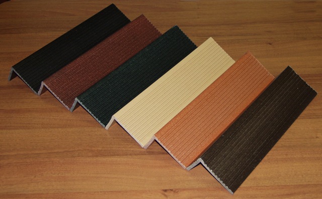

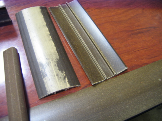

В чём по Вашему могут быть ограничения этих видов декорирования в ДПК (WPC)
По понятным причинам. Наши образцы (на фото) не могли быть отдекорированы термопереносом светлых тонов... Тёмные легли (на пробах) вполне удовлетворительно. Кстати светлая полоса на наличнике - термоперенос.
На недельке размещу фото трёх "корейцев". Думаю, они запросто лягут и под светлые тона термопереноса...
Так же и покрасить. Я особых проблем не вижу.... :oops:
Или, :) почему не допустить комбинацию. термоперенос+лак УФО. Полная защита окрашенного слоя от возможности случайно затереть....

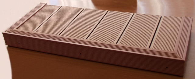

Вот, только что получил фото похожего продукта от одного российского производителя :

Насколько помню - это композит на базе ПП ,пр-ва г. Бийск..

Нет, это деревокомпозит на основе ПНД, да Лигнатэк

В продолжении темы.
Вот эти деталюшки южные корейцы делали ещё в 99годе прошлого века.
WPC/PVC.
Деталь слева вверху - материал не вспененный
У двух других -композиция вспененная.
