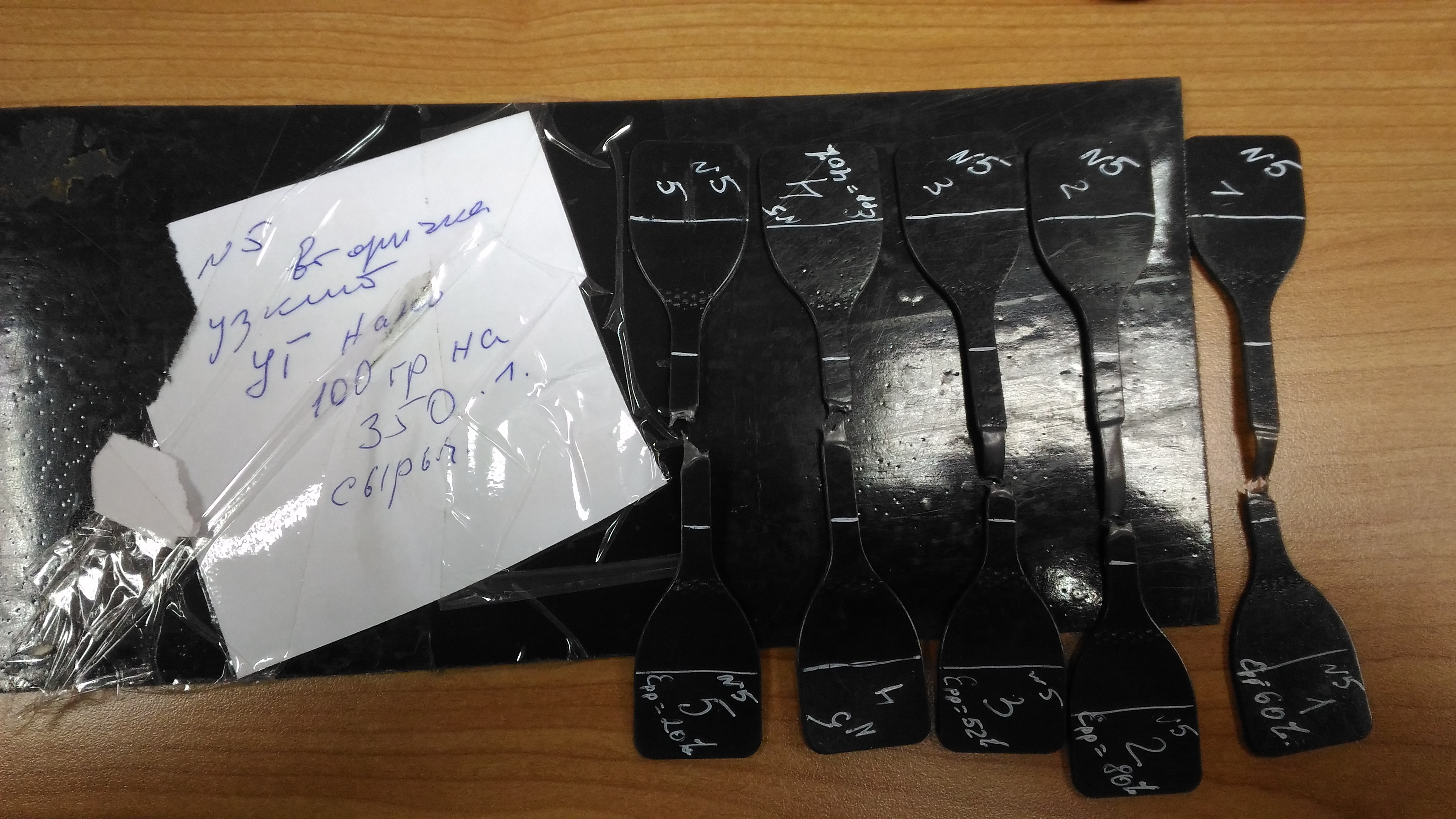

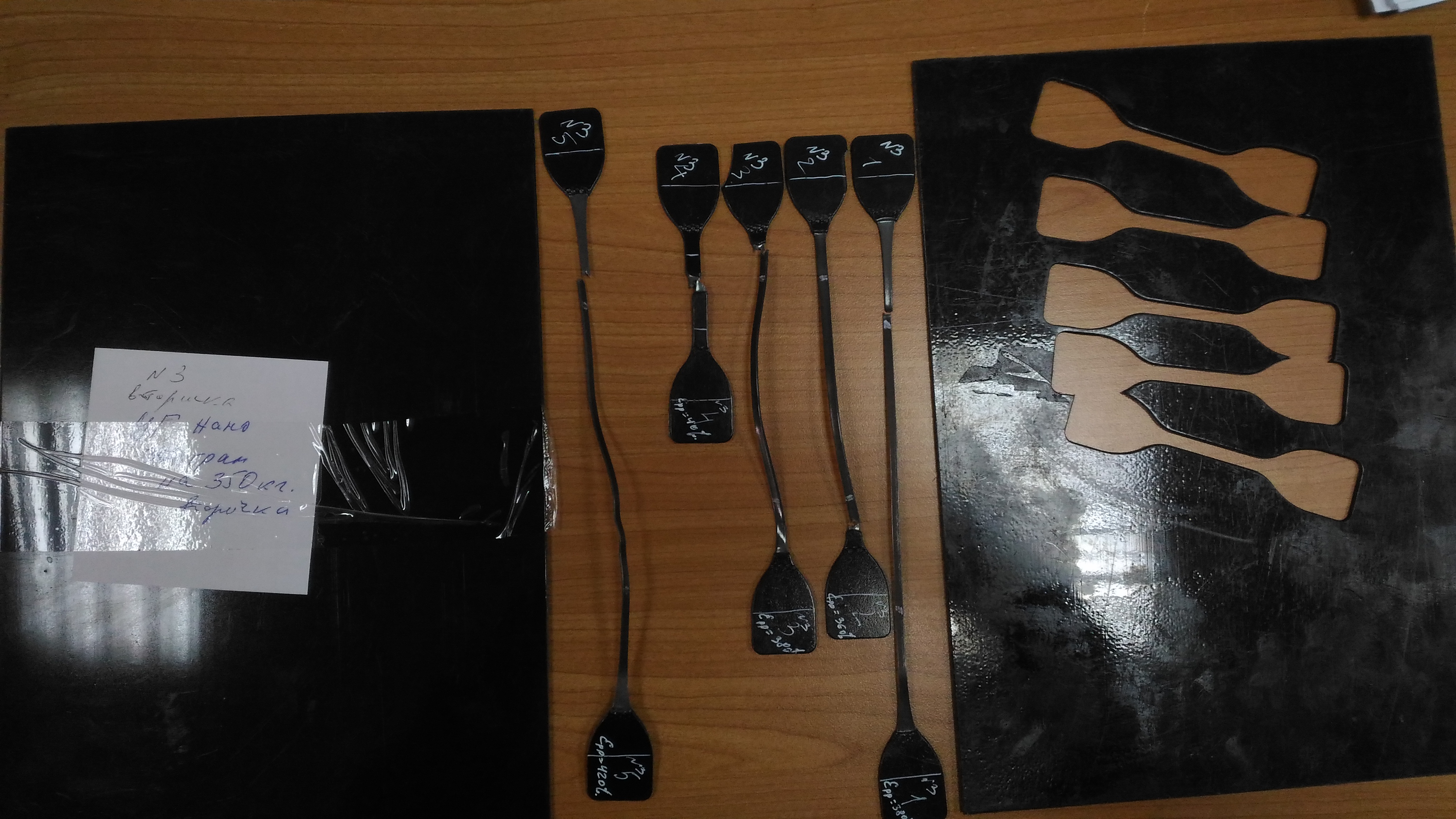

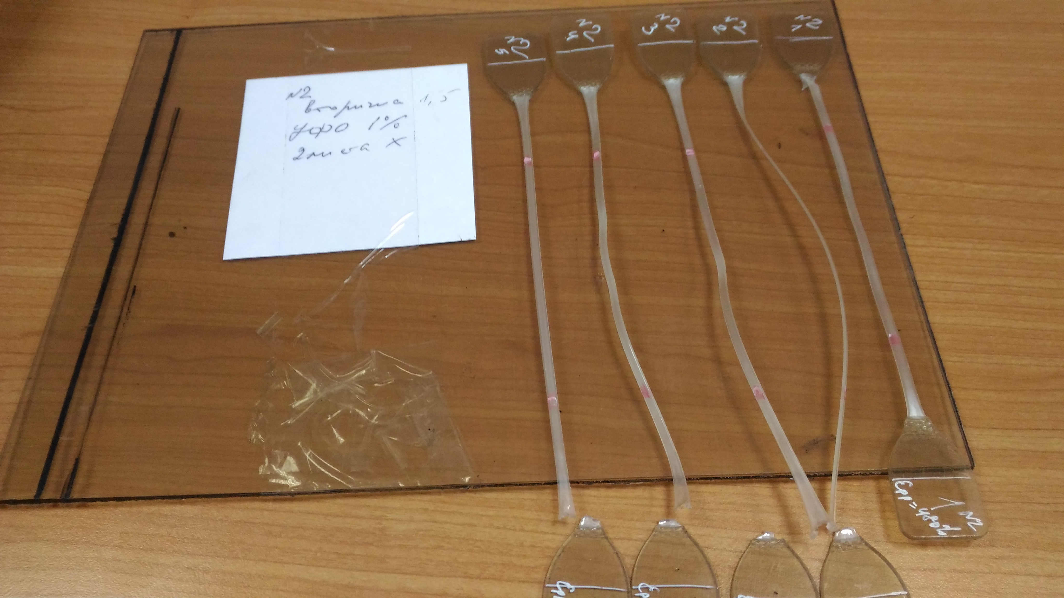

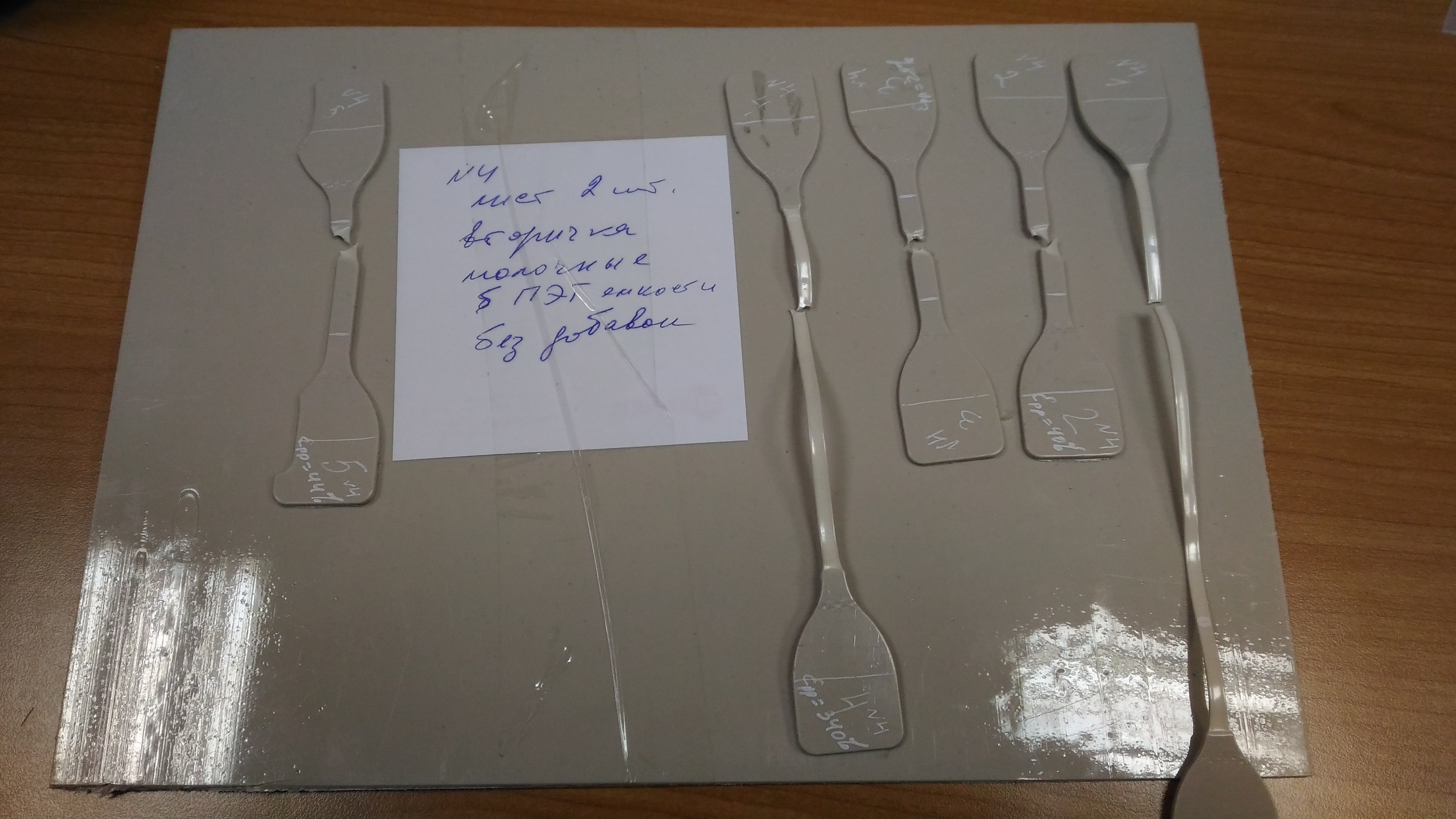

Результаты по физ меху готовы. Зеленую пластину под номером 1 не стал испытывать. Скорость на разрыв - 5 мм/мин.
Результаты испытаний пластин, предоставленных для испытаний на.pdf
(38.92 КБ) 192 скачивания
Последний раз редактировалось Shadow 06 окт 2016, 08:47, всего редактировалось 1 раз.
Shadow
Сообщения: 2960
Откуда: Tomsk
Благодарил (а): 245 раз
Поблагодарили: 648 раз
Re: Экструзия композита вторичных ПЭ+ПЭТФ+угленанонити
#229 Сообщение Shadow » 06 окт 2016, 08:45
для информации характер течения при разрыве наноУГ образца. Он у всех одинаковый
График к результатам на пластину № 5.pdf
(90.45 КБ) 191 скачивание

#231 Сообщение Kirilliq » 06 окт 2016, 10:29
Я чего-то не понимаю, или модуль всего (60МПа предел текучести/0,12 удлиннение) 500-600 МПа? Если там, в основном, ПЭТ я ожидал модуля не менее 2000 МПа.... Точно нет ошибки?

#232 Сообщение MARAL » 06 окт 2016, 10:59
Shadow писал(а):для информации характер течения при разрыве наноУГ образца. Он у всех одинаковый
Большое СПАСИБО! Теперь есть у меня объект для осмысливания результатов!

Kirilliq писал(а):Я чего-то не понимаю, или модуль всего (60МПа предел текучести/0,12 удлиннение) 500-600 МПа? Если там, в основном, ПЭТ я ожидал модуля не менее 2000 МПа.... Точно нет ошибки?
Модуль не мерили, т.к. первоочередное это обычная физика механика. Там график в ньютонах. Что бы получить значение, делится на сечение в мм2 и получаются МПа.
По результатам получается что у всех предел текучести при растяжении примерно 60 Мпа, потом полимер просто "текет" при нагрузке примерно в 30 МПа до разрыва

#238 Сообщение Shadow » 06 окт 2016, 15:17
я если честно уже и не помню как считается модуль упругости, спутал с другим испытанием. Ниже еще 2 графика, давайте прикинем.
По поводу ошибки: может еще быть момент в анизотропии - образцы вырубали в одном направлении, но все равно не думаю что должна быть такая большая разница

#239 Сообщение st_alexander » 06 окт 2016, 15:30
Я правильно понял результаты - наличие УГ в образцах никаких иных "улучшений" кроме ухудшения удлинения при разрыве не показывает?
А неравномерность его распределения (что неудивительно) - собственно и дает ту самую ошибку от образца к образцу (место разрывов под лупой наверное можно посмотреть)
