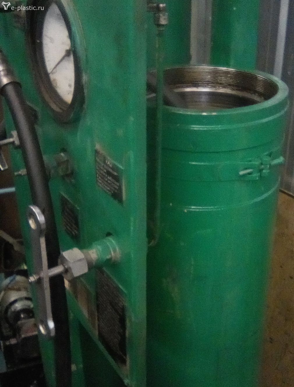

#184 Сообщение KU5000 » 30 июн 2021, 17:06
Добрый вечер !
Кажется всплыла неисправность из за которой сбоил впрыск. Одно из трёх условий нормального впрыска является нормальная работа подзарядки(помимо S4050 и. S4064) так вот по наблюдениям частенько подзарядка недобирала давления захлебывалась или же почти без перерыва работала в наборе давления.Вскрытие гидроаккумулятора показало порванные манжеты и механические выработки внутри накопительного сосуда гидроаккумулятора(на фото справо сосуд без крышки).Своими силами отремонтировать этот сосуд не смогли отправили на другой завод. Думаю нарыв вскрылся сам по себе

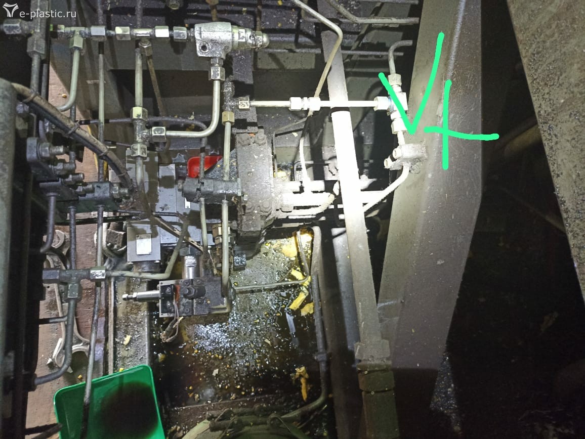

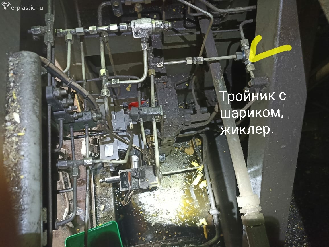

Тема умерла три года назад. Но мы о другом. Что приятно удивило: Куаси 5000 ещё работают.1986 год выпуска. Машина с Автозавода Ленинского комсомола которого уже нет. Одни воспоминания. И я там был... Поступил вопрос по телефону. Не отводится сопло назад. Дернется и стоит. Калужская обл. Что отрадно, в хороших руках техника всегда на ходу. Грех не помочь. Тема то умерла но информации тут достаточно важной. Память имеет свойство улетучиваться. Пробежал по страницам и все вспомнилось. Вероятная причина: Не открывается управляемый гидрозамок. Думаю что не доходит управляющий поток до замка. Y272 включается , сопло (механизм впрыска не едет) Подсказки далее: Причин вообще-то больше , но начнём с этой.
Сообщения: 5750
Re: Kuasy 5000/800 не можем оживить
#186 Сообщение ЗЮМ » 12 апр 2024, 22:10
Место замка. Синие Галочки: Жиклер и тройник логический элемент ( или или) в магистрали управления замком. Думаю засор жиклера! Замок отвечает за удержание давления прижима сопла во время впрыска. Классика Куасевая.
Сообщения: 5750

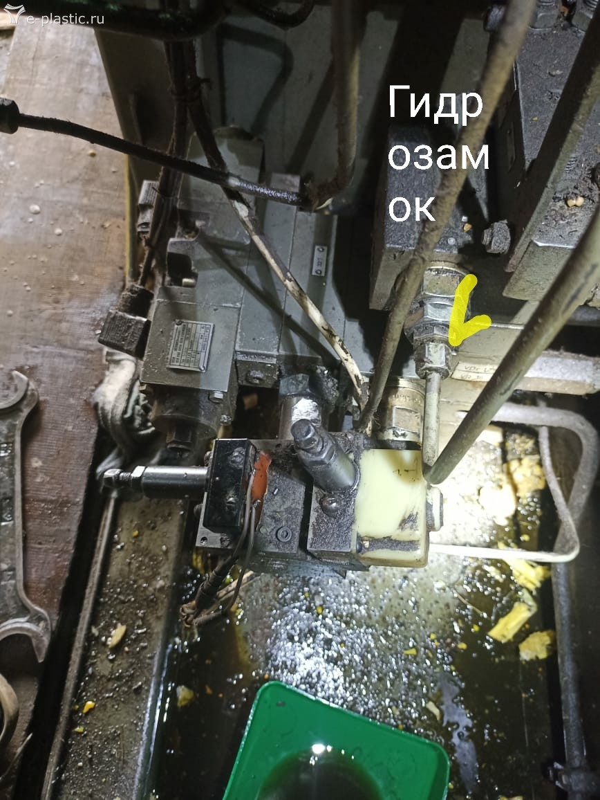

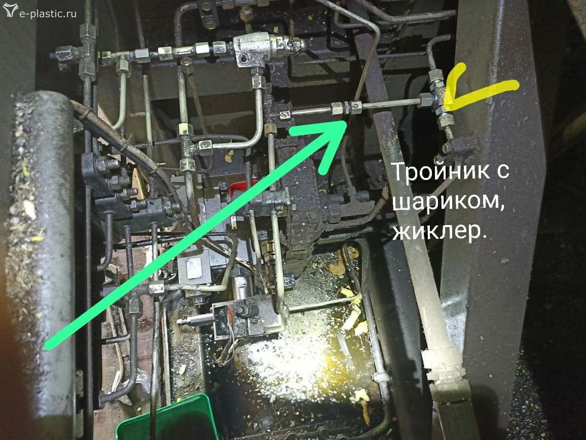

#187 Сообщение ЗЮМ » 12 апр 2024, 22:29
Ищем замок, жёлтая стрелка указывает трубку которая прикручена к голове замка. Идя по трубке придем к тройнику штуцеру где и найдём жиклер. Проверить так: Откручиваем трубку, включаем насос, нажимаем кнопку отвода сопла. Если из трубки тишина, засорен жиклер в линии управления. Завтра узнаем. Окрестности Ясногорска. Давление по паспорту в наладке тут 60 атмосфер. От насоса управления шестеренчатого. Который закреплен на основном аксиальнопоршневом насосе.

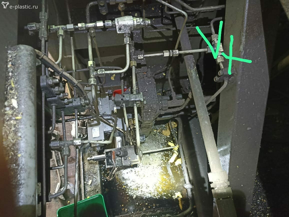

#188 Сообщение ЗЮМ » 13 апр 2024, 14:15
Ошибка: Трубку указали не верно и место управляемого замка. Фото использовали из Сибири. Прислали реальные фото. Поправили место расположения. Поиск по новым ориентирам.

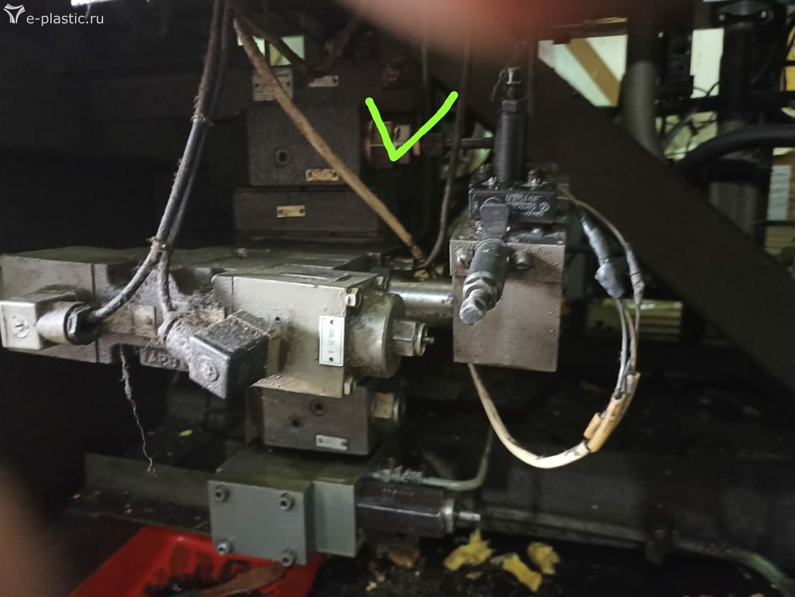

#189 Сообщение ЗЮМ » 13 апр 2024, 14:31
Доп.

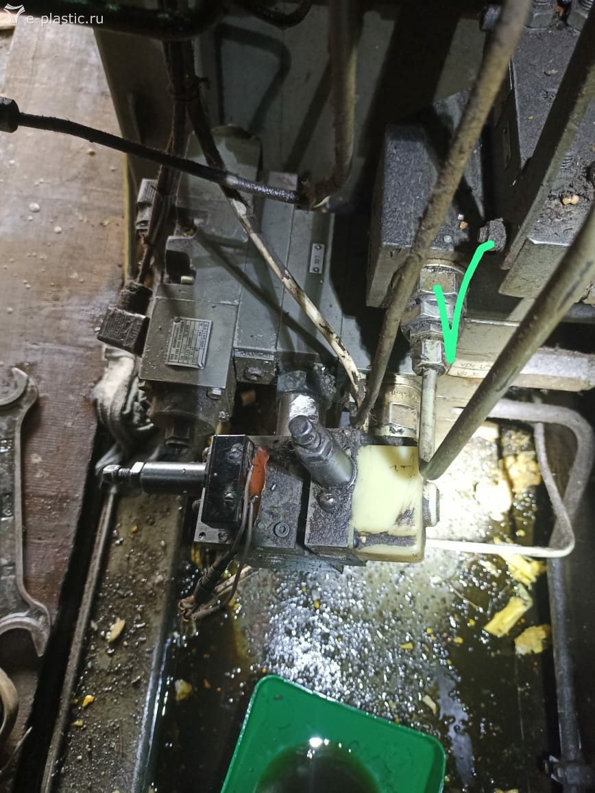

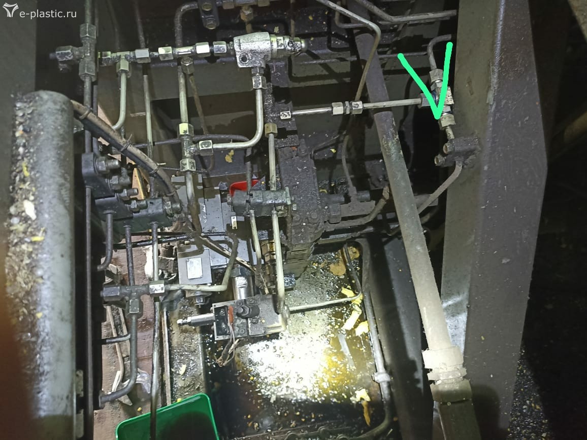

#190 Сообщение ЗЮМ » 13 апр 2024, 16:06
Предпологаемый Участок засора, стрелка. То есть, из тройника жидкость под давлением выходит, далее до обратного клапана магистраль из трёх трубок. В них где то тромб. На память жиклер где то сидит 0,8 мм. Слесаря работают. Откручивали приход к обратному клапану нет прихода.

#191 Сообщение ЗЮМ » 13 апр 2024, 16:34
Наконец то: жиклер 0,8мм в короткой трубке. Засорен. Почистили, сопло поехало. Все ок.

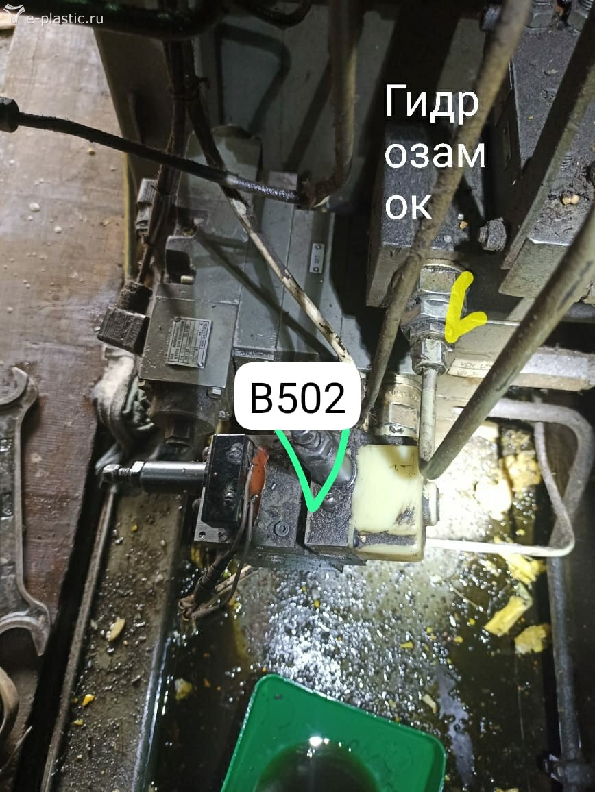

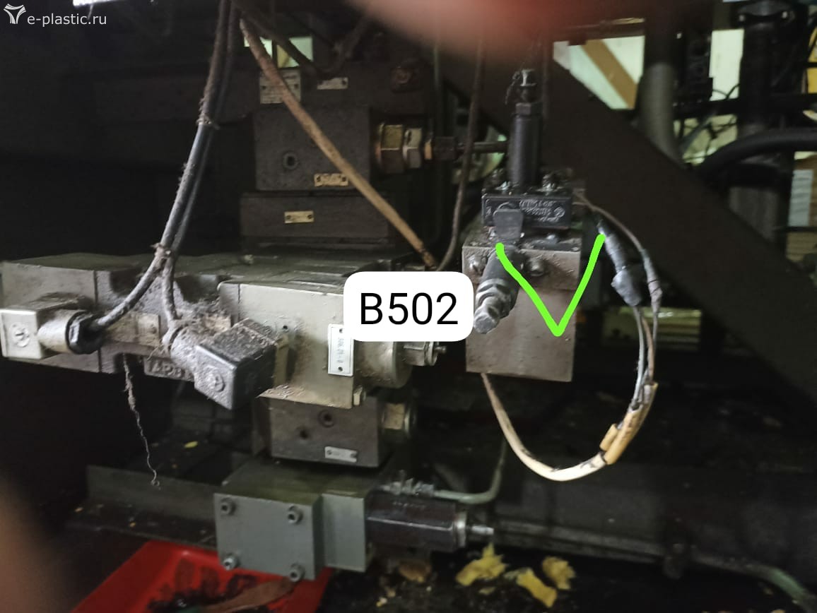

#192 Сообщение ЗЮМ » 14 апр 2024, 09:28
Так выглядит переделанный В502. Из того что было.
