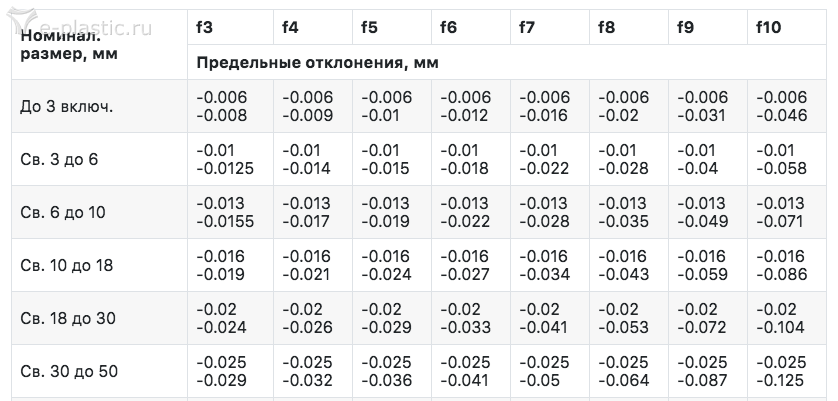

f7 - а вы можете дать источник документации - где написано о применении этой посадки в КРМ ? или это слова и опыт ?
О фантазии - я например о g6 дал выписку из госта с пояснением - и эта посадка как раз более узкая чем ваша и ее назначение включает в себя именно шатуны !
Получается вы утверждаете о зазорах критических в КРМ - это более 0.02mm - я пишу о допусках более широких в 0.05mm - и вы в то же время говорите еще о более свободной посадке в 0.075mm - называя допуск из госта g6 - допуск к сенокосилкам !
Что то неувязочка Розалио Агро.

Началось в колхозе утро. Из опыта и реальных замеров оригинальных запчастей. Это подстраховка с учётом погрешностей, расточника, шлифовщика, токаря. Иначе собирать будет проблемно. С китайской расслабухой все быстро собирается руками. Калиброванный пруток для штоков гидроцилиндров с ТВЧ выпускается f7. Тоже в -0,05мм. Даже пальцы делал из прутка, на месте напилили в размер. Для Куаси 410/100. Это позволило обойти шлифовку, термичку, токарку. А кто не хочет потеть, ещё свободнее делают.

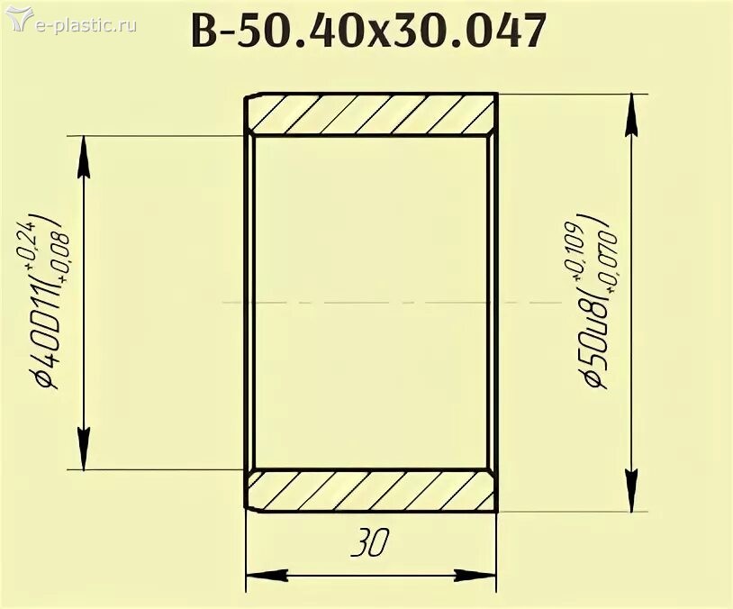

Рассмотрим подшипники скольжения. Приходилось заниматься подгонкой на безцентрошлифовальных станках. Сталь по бронзе.

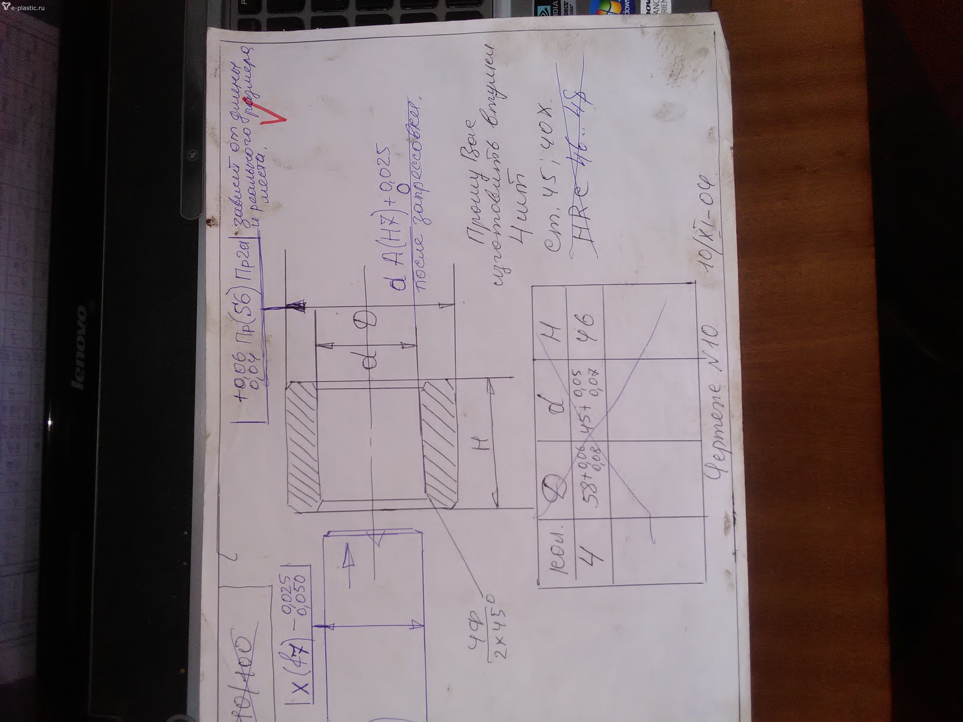

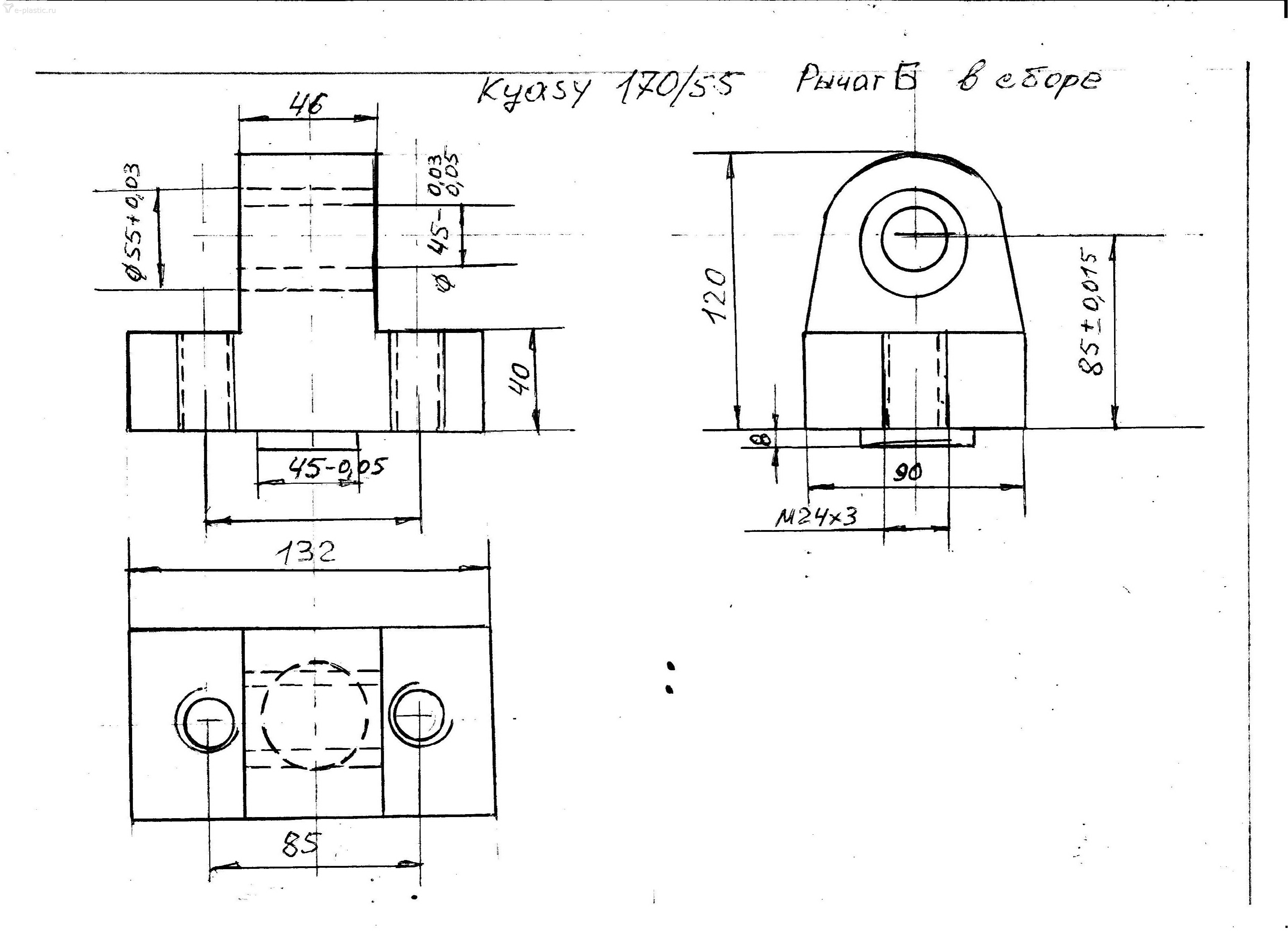

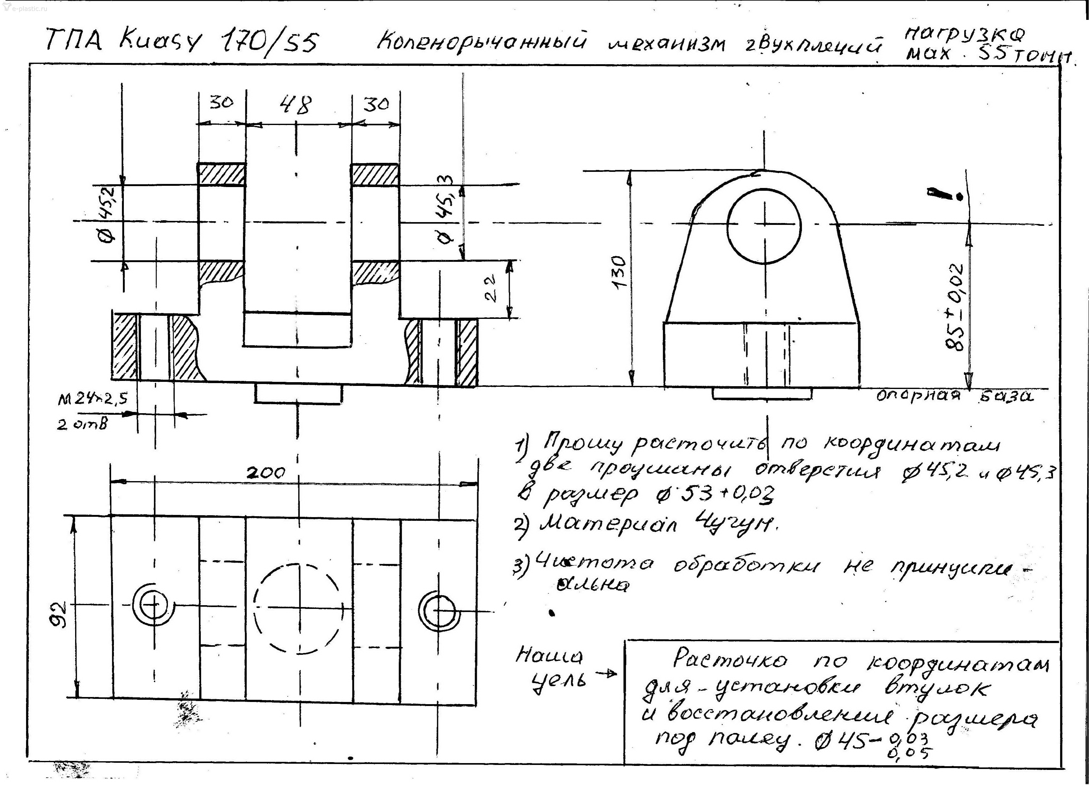

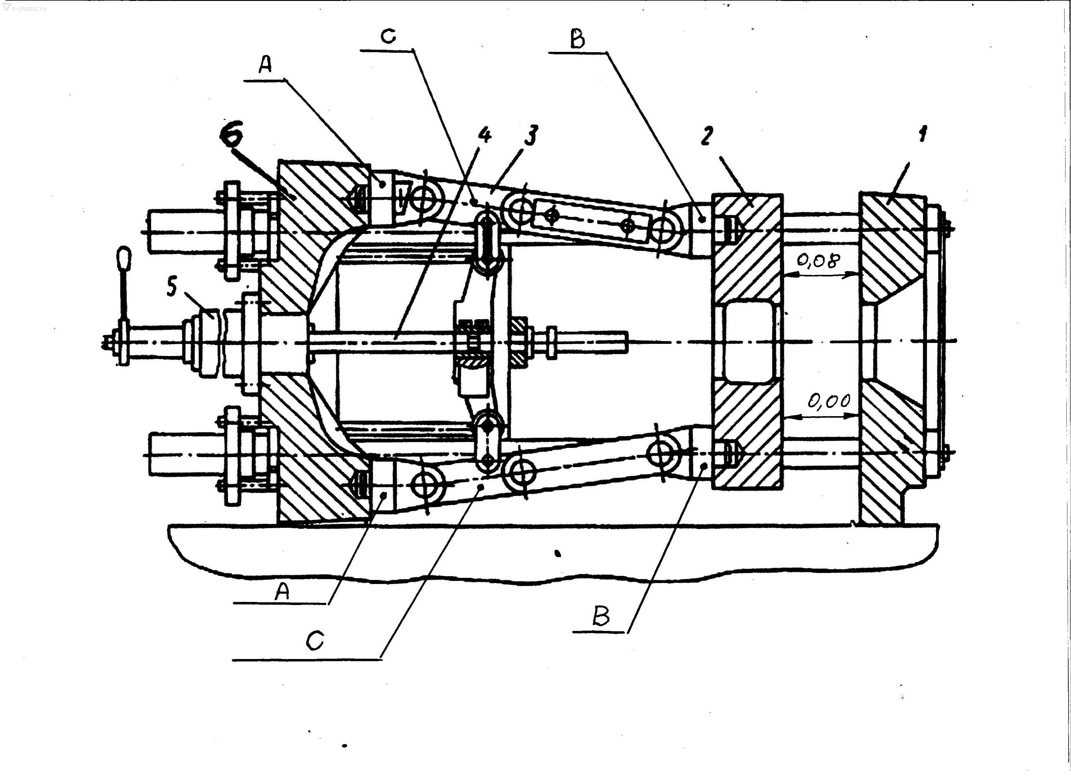

Re: ремонт рычажки.

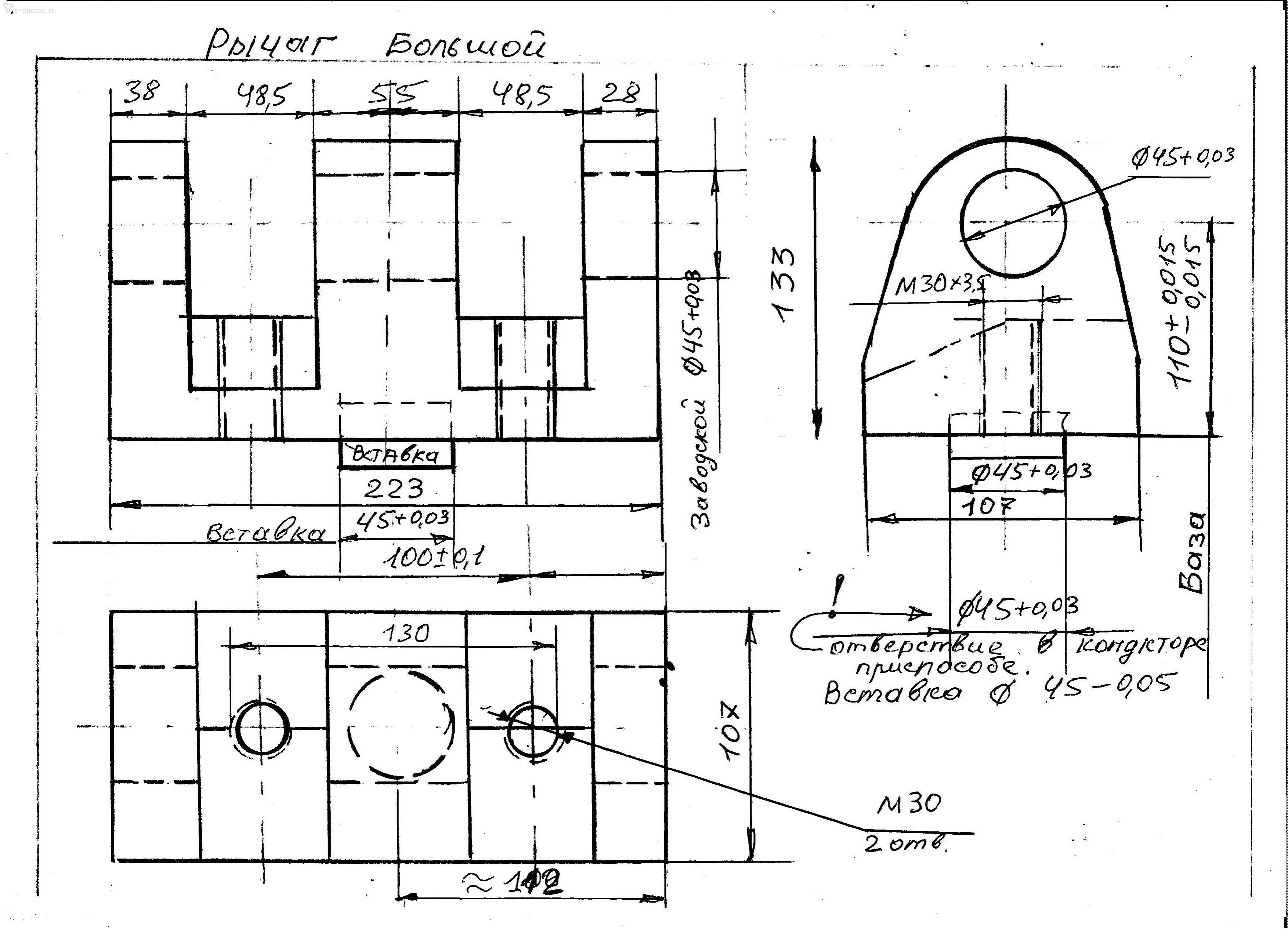

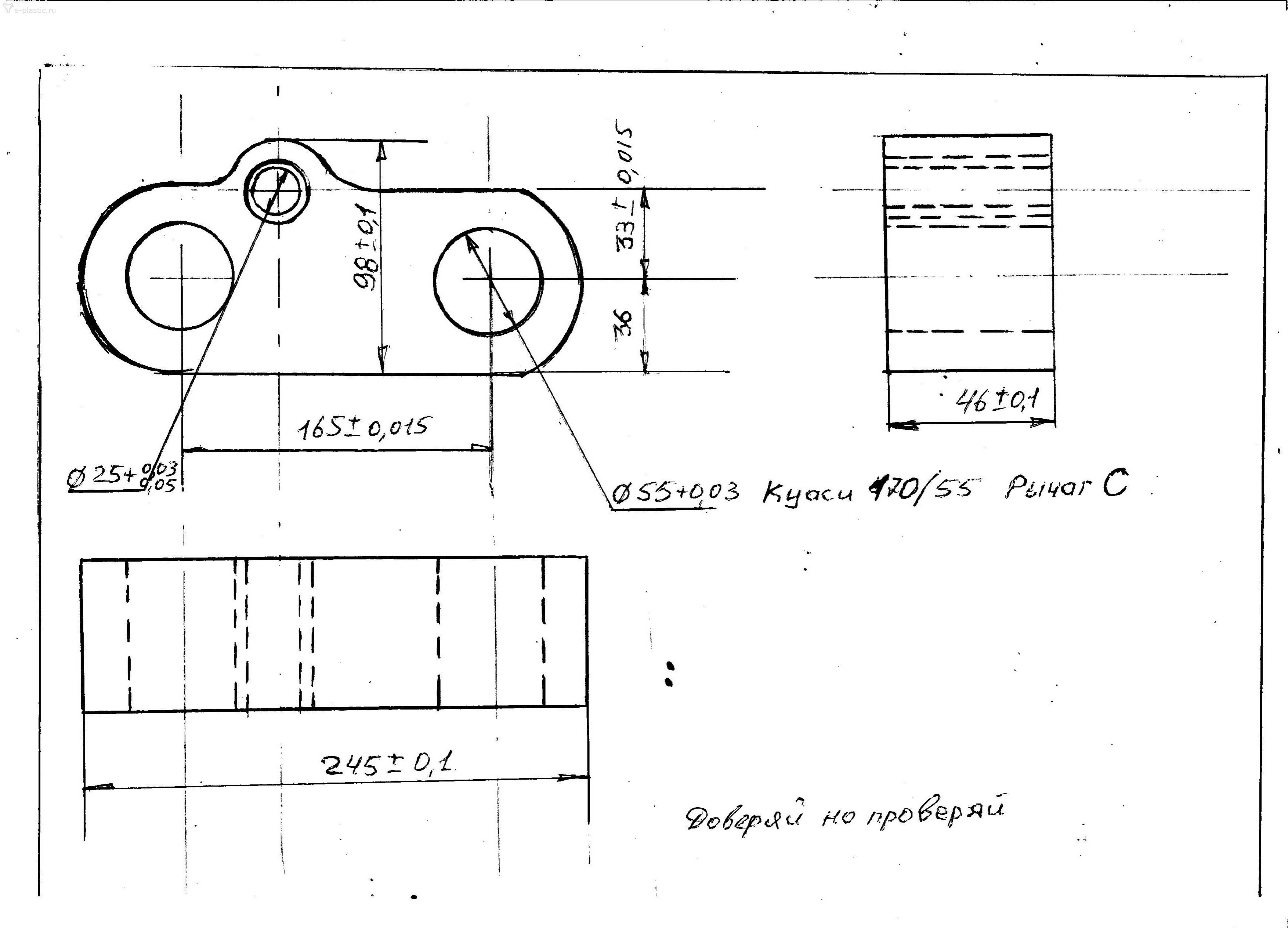

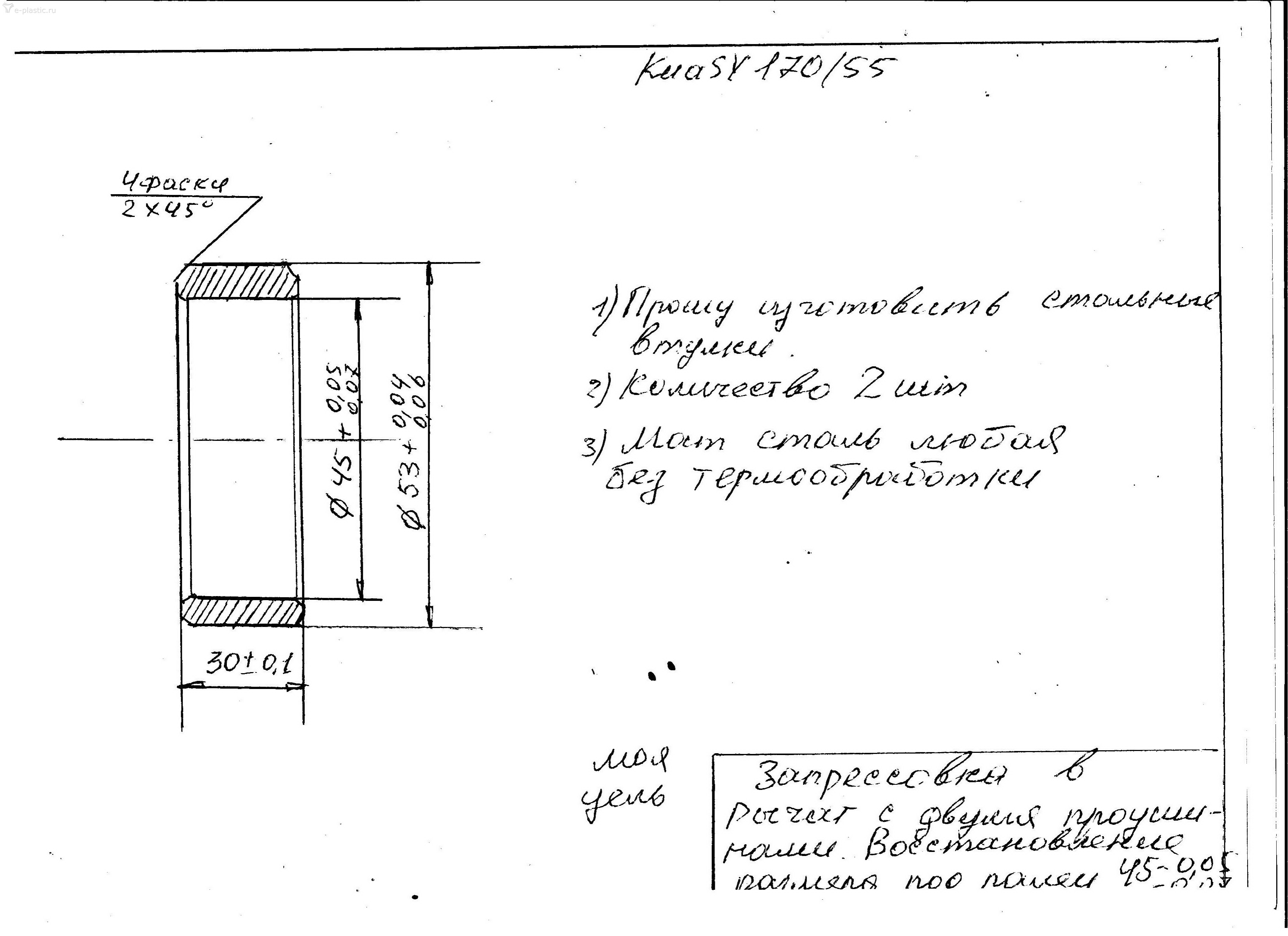

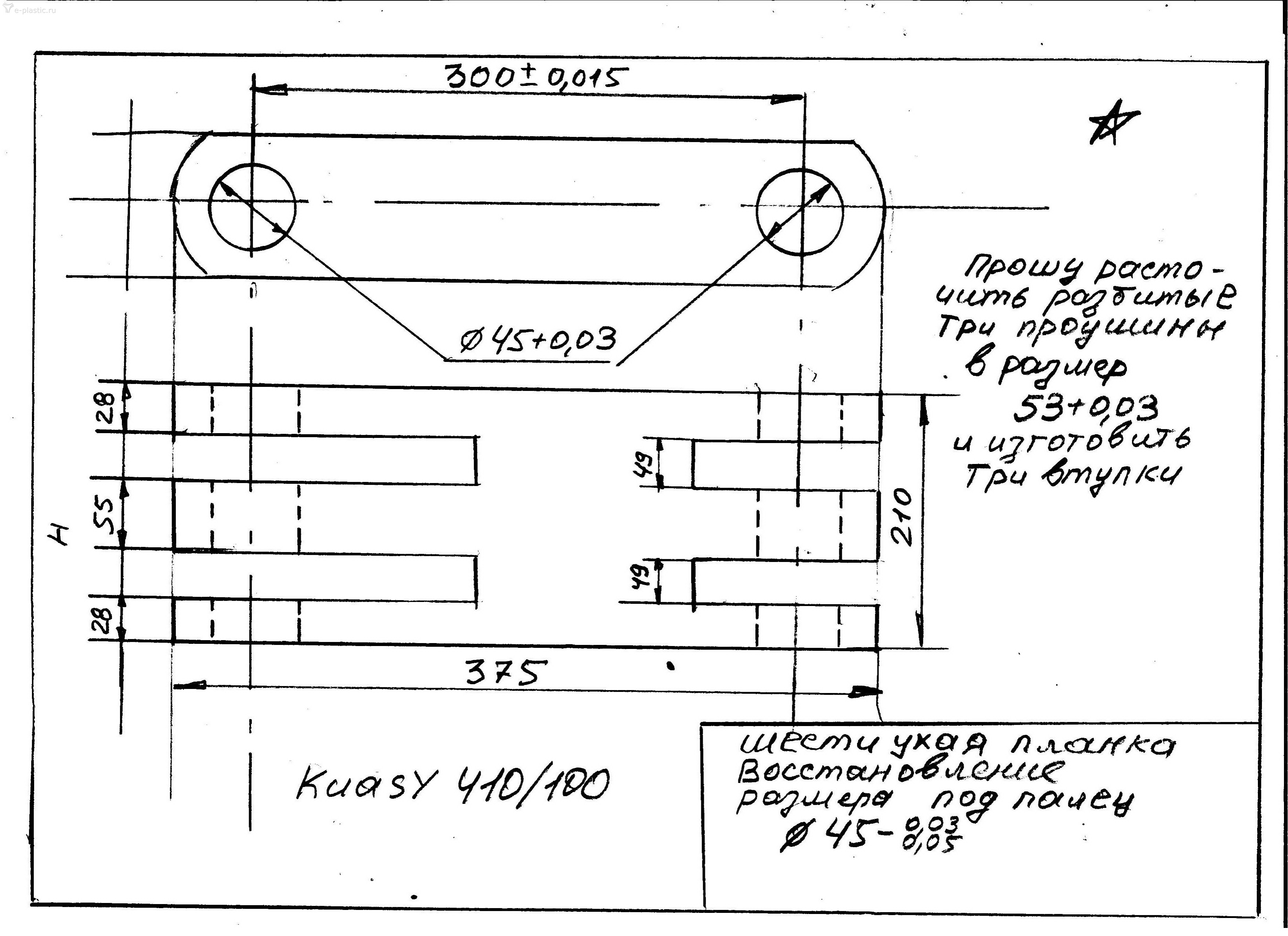

#204 Сообщение ЗЮМ » 15 апр 2023, 10:32
И мои корявые эскизы. Можно по таблице выяснить какие посадки и зазоры. Поле допуска для шлифовщика и расточника сознательно занижено. Что на шухере был. На словах оговаривали. Пояснение. Твердость занижена для окончательной обработки на токарном станке. Исходя из срочности, отсутствия шлифовального станка. Срочный ремонт из того что было. Акцент только на взаимоотношение размеров.

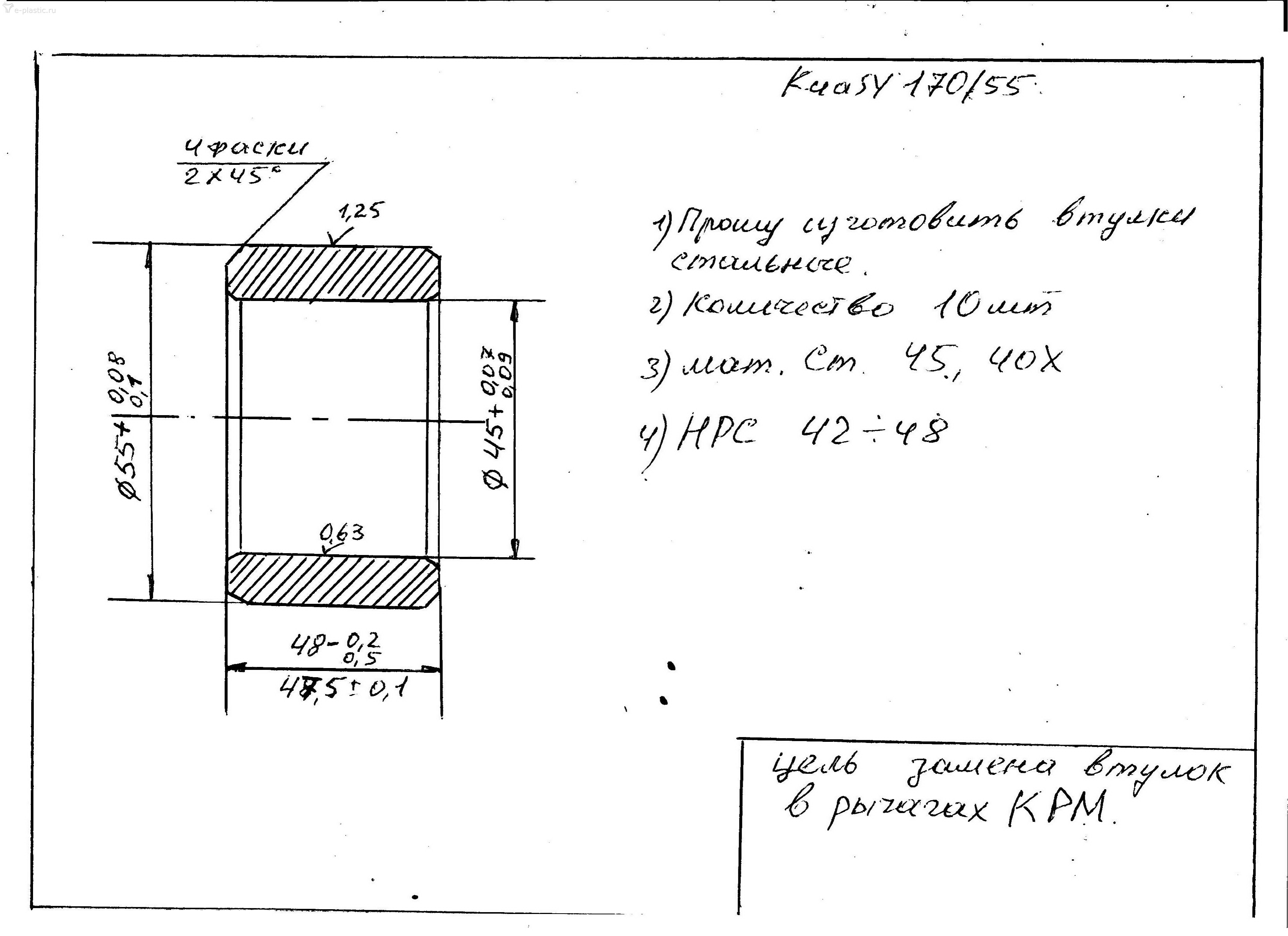

Стр 2

#206 Сообщение ЗЮМ » 15 апр 2023, 12:15
Результат к которому мы стремились. Гибридность допусков и посадок допускается. По факту полученных запчастей и их качества и точности. В помощь шлифмашина. Токарный станок и шкурка. Микрометр. Нутрометр. еще один пример. Например пальцы сделали после шлифовки конусность по всей длине 0,03 мм. Вроде в поле допуска по диаметру. Но вина наша, не указали на чертеже отклонение допустимое на этот счет. Еще раз: разнобой в размерах. Приведет к отжиму пуансона в край слабины высоким давлением впрыска умноженного на площадь отливки. и точные втулки на колоннах не помогут. И соосности сил их результирующие силы будут не равны. что приведет к износу механизма в целом, вред форме и цилиндру смыкания. Х(F7) -Ходовая посадка 2-й класс точности предусматривает свободное вращение вала с возможностью возвратно поступательного движения. Применение скользящей посадки затруднит сборку из-за погрешности соосности нескольких втулок на одной оси. Что приведет к уплотнению посадки, нагреву и заклиниванию. рассмотрен диаметр 45 мм. На более крупных габаритах другие допуски и посадки. Влияет и высота длина сборных деталей.

#207 Сообщение ЗЮМ » 15 апр 2023, 13:02
Втулка экскаватора. D11- ходовая посадка 4-го класса точности. U8- ПР 2а- прессовая посадка. Второй класс точности.

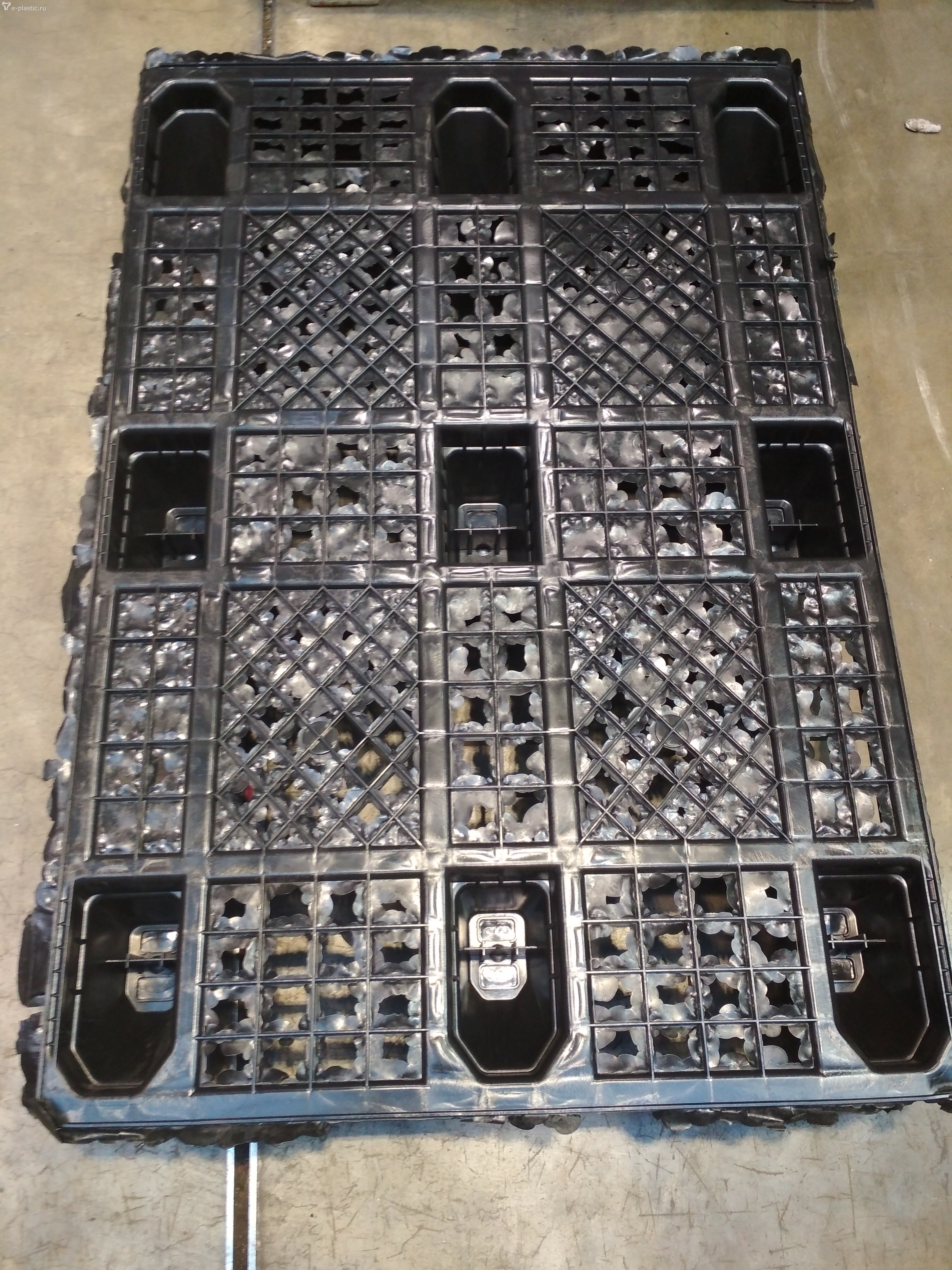

#209 Сообщение Артур69 » 15 апр 2023, 17:27
ЗЮМ писал(а): 15 апр 2023, 17:16 Осмелюсь предположить. Исходя из замеров деталей КРМ. ТПА Бюджетного Китая, ТПА Европа. Китай ТПА изготовлен по 3-му а то и 4му классу точности. Европа: Куаси, Демаги. 2-й класс точности. ТПА Украина ДЕшки. Чертежи не читаемы. Думаю второй класс точности. Пример: Медполимер Москва. Планшеты для спиданализов, чашки Петри. Делают Японские ТПА. Оборонка Тамбов Японские ТПА. Ставим точку в этом вопросе. А какой товар предпочитаете ВЫ? 2 сорта или 4-го, решать вам.
Слава кому-то и это литьё. Не мог не поделиться.
Привезли кое что на этом . Полетой это назвать тяжело
Сорри за оффтоп.

#210 Сообщение ЗЮМ » 15 апр 2023, 17:45
Откуда привезли? Из СКОЛКОВО ? Нано Центра? За то мусор не просыпается на пол. Ни чего страшного. Сырьё перегретое не сбросили. Дробилка скушает.
