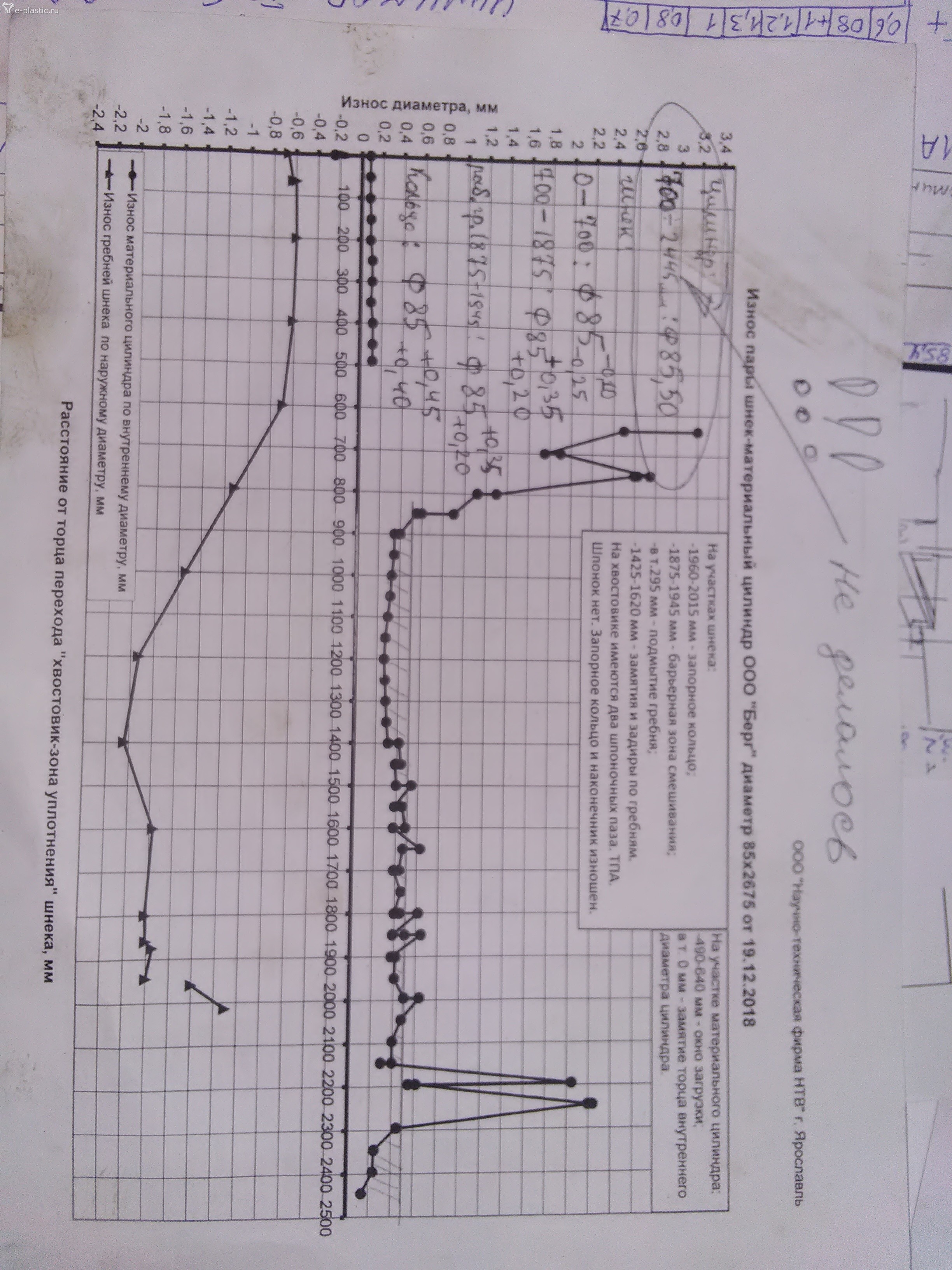

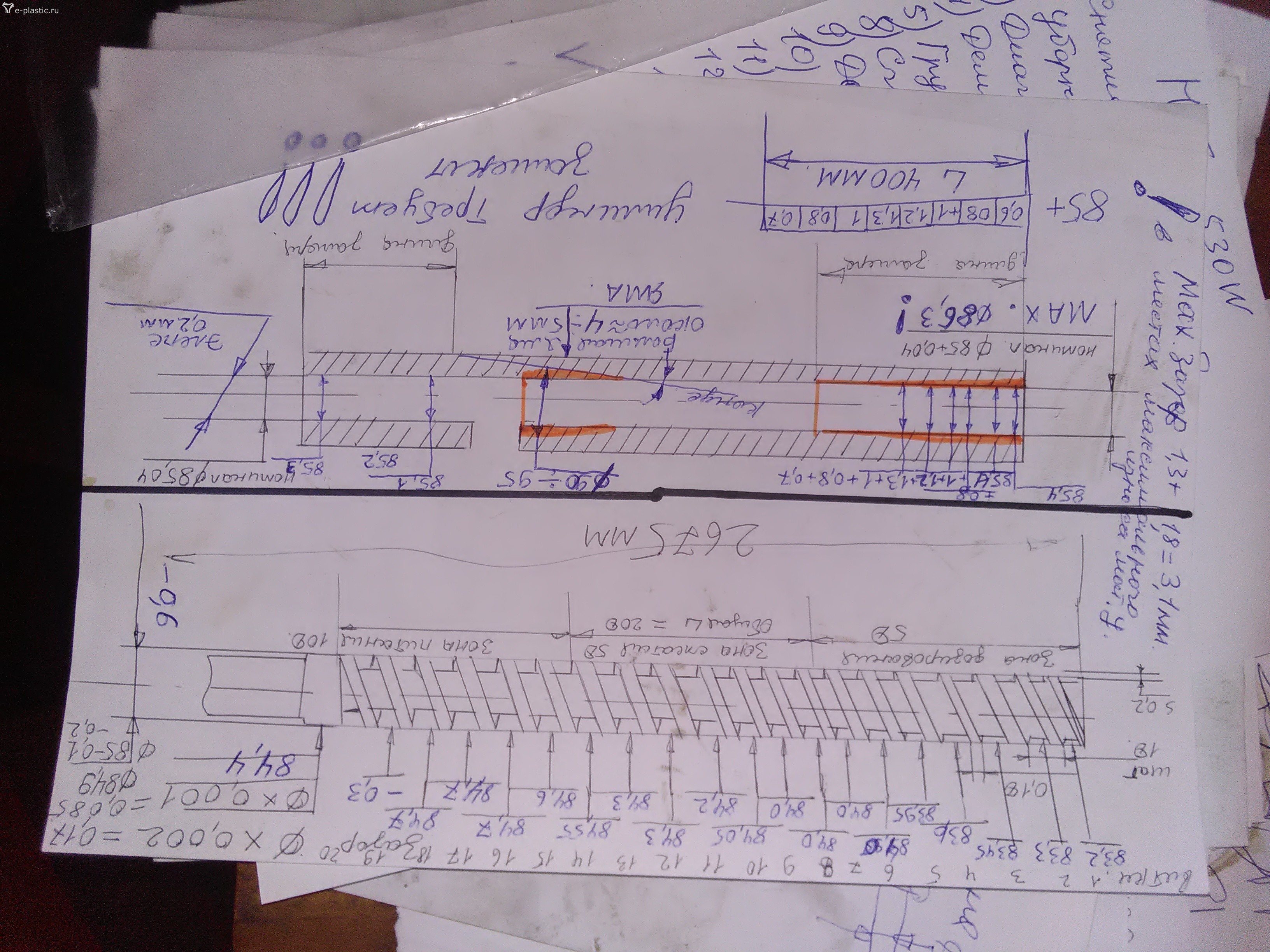

#181 Сообщение ЗЮМ » 14 ноя 2021, 15:40
Год выпуска 2001. ТПА НТF 350W. Шнековая пара была в НТВ на реставрации три года назад. Наш анализ вчера. Наконечник в хлам, втулка консервная банка без дна с трещиной. Вот и думай. Китай. Смотрим на восток. Наконечник в сборе куплен у представительства Китая с барерной вставкой. В хлам. К наплавке витков претензий нет, трещин нет. Наварено качественно. Но стерся на 2мм на диаметр. От наконечника 30% длины

#182 Сообщение ЗЮМ » 15 ноя 2021, 08:52
Не маловажную роль в износе шнека имело сырье, отвратительная вторичка- смесь, полипропиленовых отходов. аргументик в защиту качества НТВ :-):

Из Китая пришло Коммерческое предложение мат. цилиндр в сборе. 4080 - 5000 $ Ф85 мм L=2675 Шнек. Срок 3-4 месяца. Пока ставим новый наконечник в то что есть и работать на не сложных не трудоемких изделиях. :-): Принято решение заказать новую пару.
