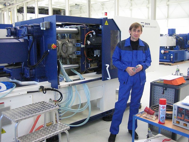

#176 Сообщение Дамир » 19 мар 2011, 11:37
polkin писал(а):Народ, кому не тяжело, можно попросить фоток и параметров побольше разных и всяких с электрических машин. Хочу свою гидравлику заменить. Примеры нужны. Ну и данные. Какие ШВП стоят, какие двигатели, как все устроенно?
А мы таки купили электричку, одна работает уже месяц, вторая, не последняя, на подходе. Пока только положительные эмоции, по всем показателям. В понедельник поеду счётчик куплю трёхфазный, что бы объективно расход энергии замерить. Готовились к этому долго, ездил в Китай, был на четырёх заводах Хатьяна. Потом был в Германии на заводе Зафира в Збемансдорфе, про это тут рассказывал: viewtopic.php?f=4&t=10850.
Короче говоря для себя мы решили что обновляться будем только на электрички. Мы тонкостенным литьём занимаемся, электрика для этого самое то! Вообще много интересных открытий сделал для себя в процессе изучения электричек.
Завод Зафира в Германии
