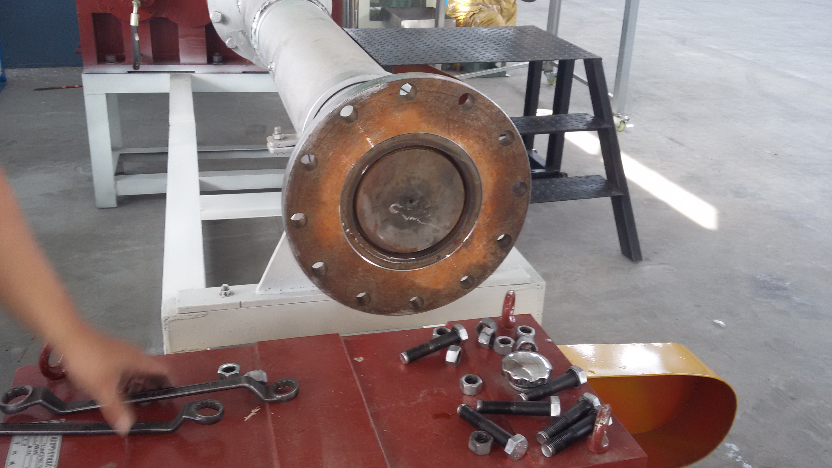

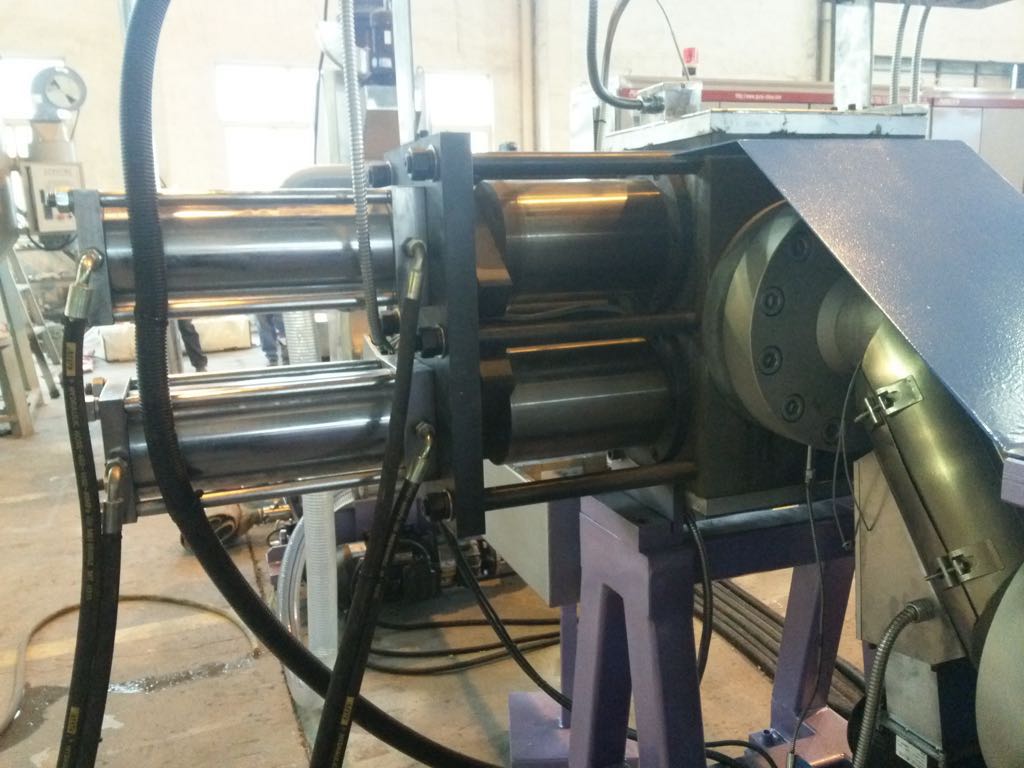

#155 Сообщение zhdanoff888 » 10 июл 2016, 15:41

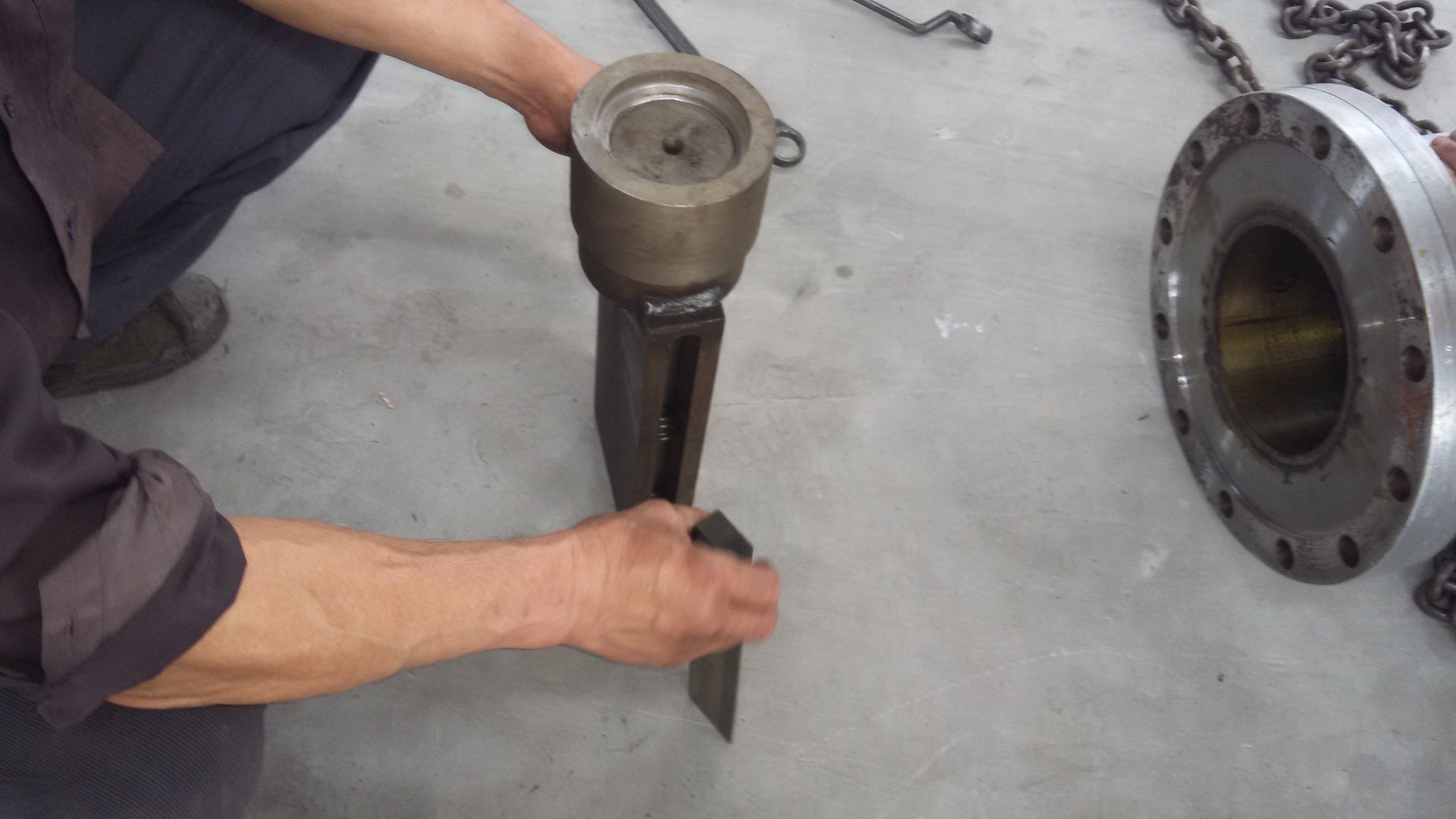

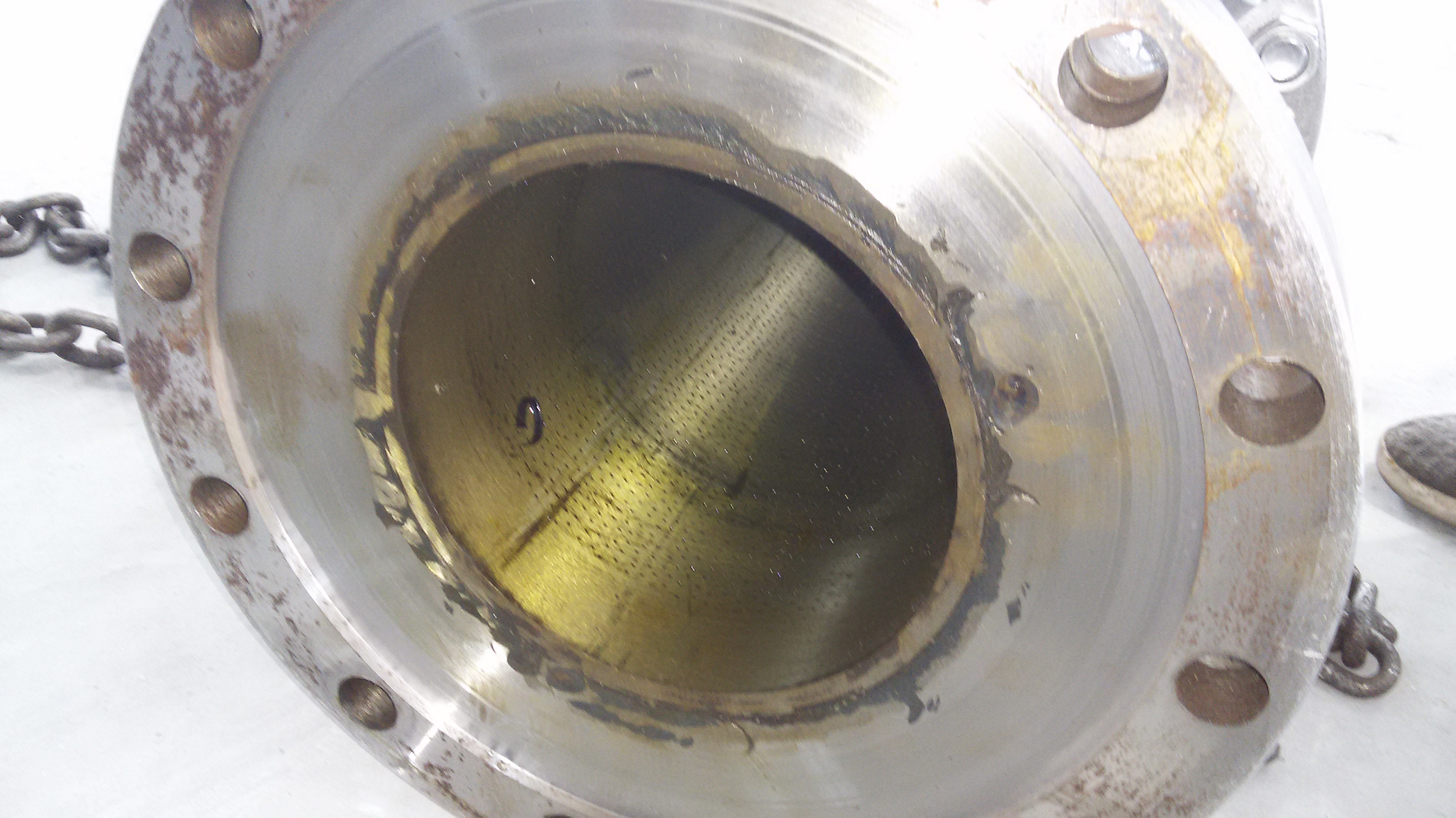

Очередное китайское фильтрующее творение для ПП.Ставится на первый одношнековый каскад двухкаскадника. Фильтрация расплава 0.8 мм.

Re: Переработка Биг-Бэгов

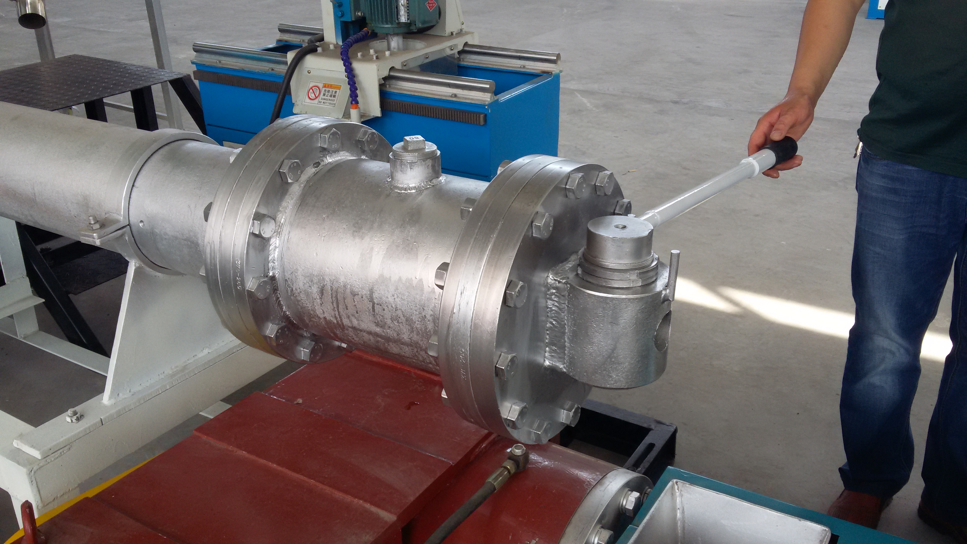

#156 Сообщение serjik_bel » 11 июл 2016, 19:12
Не совсем понял как чиститься сетка?
zhdanoff888
Сообщения: 2115
Город: Пермь
Откуда: zhdanoff888@yandex.ru
Благодарил (а): 305 раз
Поблагодарили: 557 раз
#157 Сообщение zhdanoff888 » 11 июл 2016, 19:23
Основным шнеком подаётся расплав и приводится во вращение вставка с металлическим продольным гребнем который и чистит сетку изнутри.Вставка вращается и выдавливает расплав через пакет цилиндров с отверстиями. Выход грязи с торца фильтра при открытии рычагом вручную. Выход очищенного расплава снизу для передачи на второй каскад.Заглушка сверху - смотровое отверстие с пробкой.Используется только для ПП ( нет зоны дегазации).

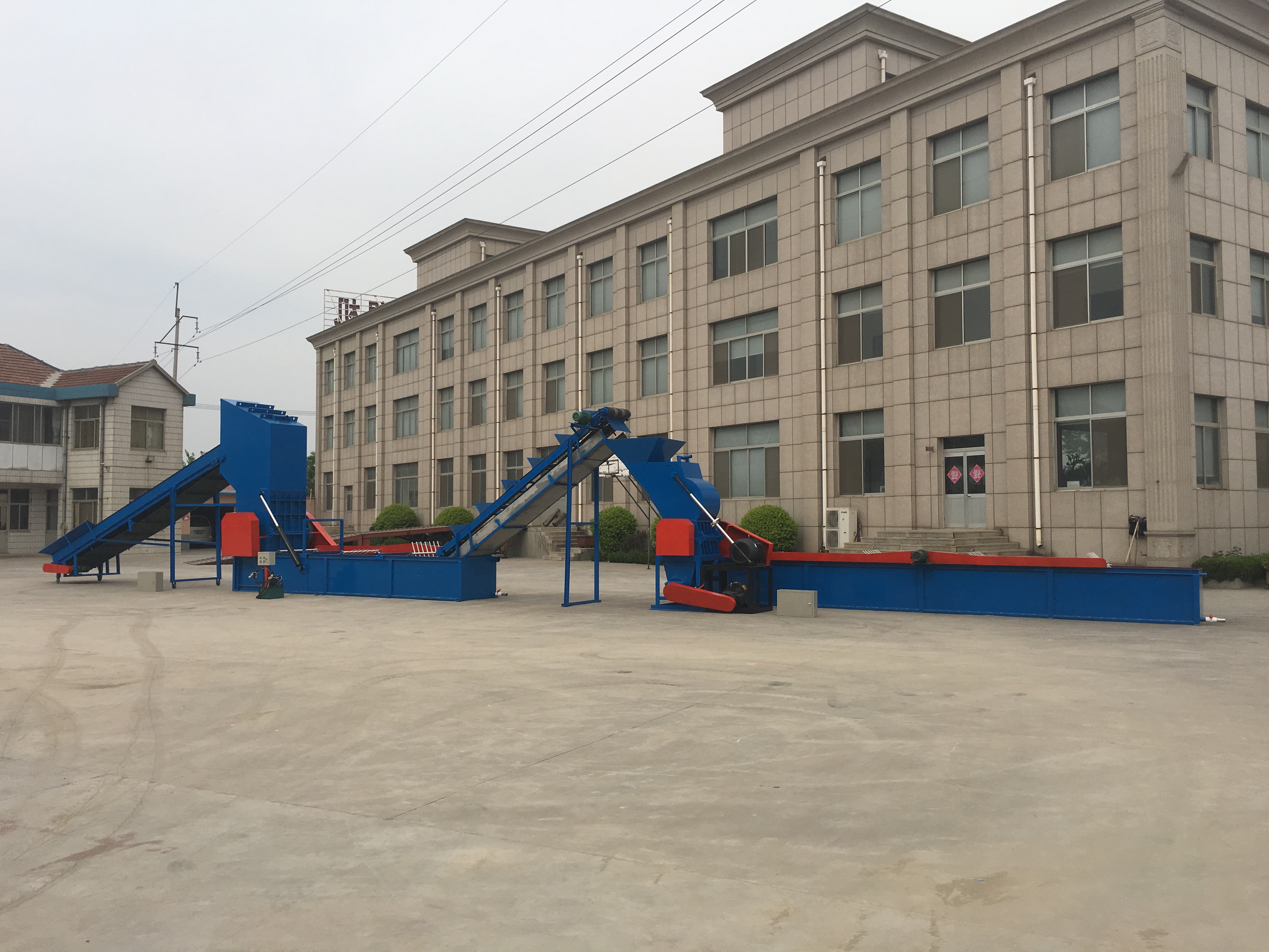

#158 Сообщение zhdanoff888 » 21 июл 2016, 11:26

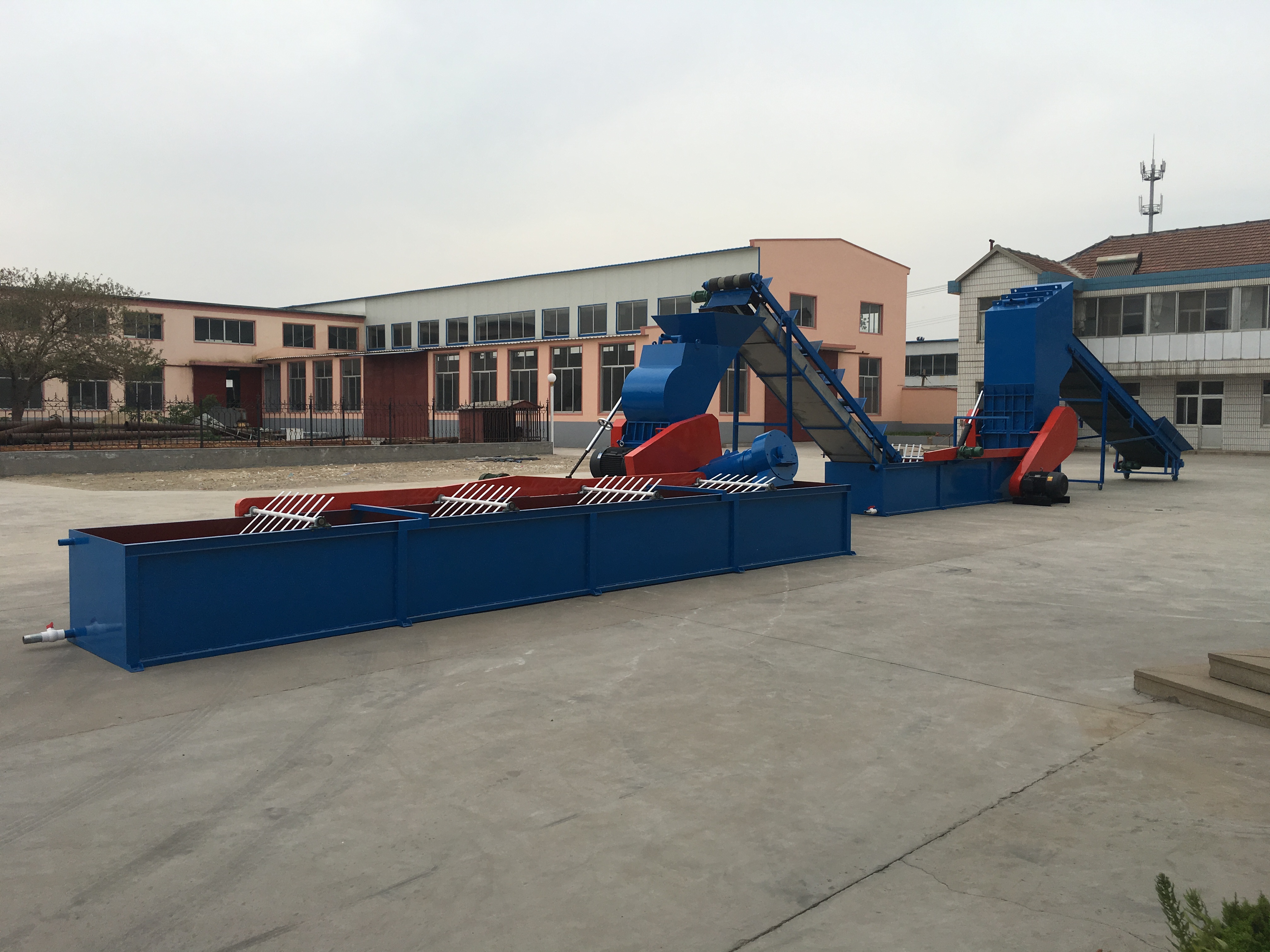

Интересное бюджетное решение для дробления и мойки ПЭ,ПП.

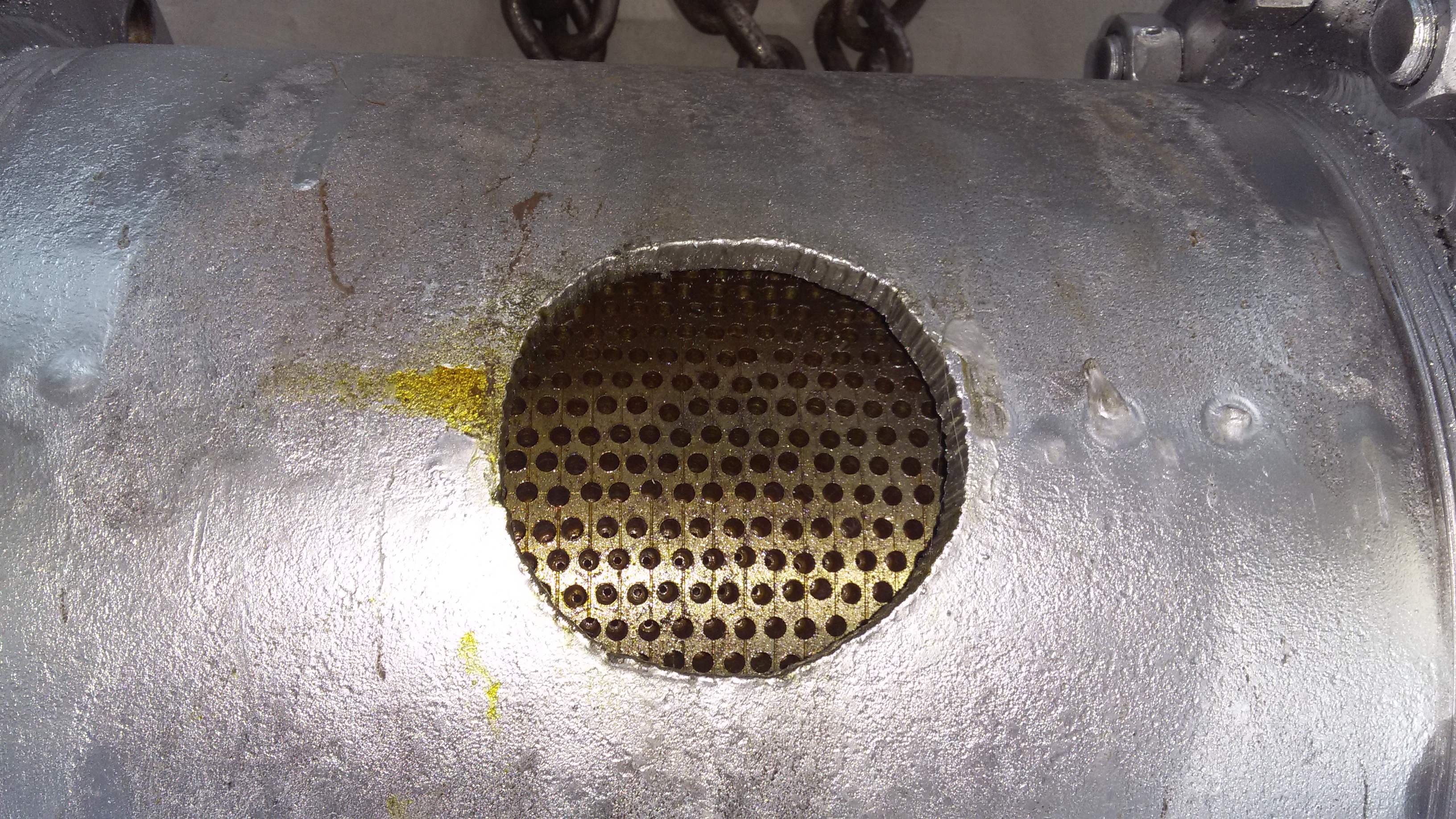

zhdanoff888 писал(а):PPeter
Влага уходит через отверстия в цилиндре шнека под зоной загрузки материала гранулятора в накопитель.
Аналог EREMA делают китайцы. В несколько раз дешевле, а суть одна. Фильтрация расплава полимера от 20 до 80 меш или по заказу.Ресурс лазерного диска 500 тонн.
У них даже есть несколько модификаций ( для каскадника и одношнекового гранулятора).
Про фильтр. Сейчас выпускают с двумя фильтрующими дисками и с автоматическим сбросом отфильтрованной грязи.

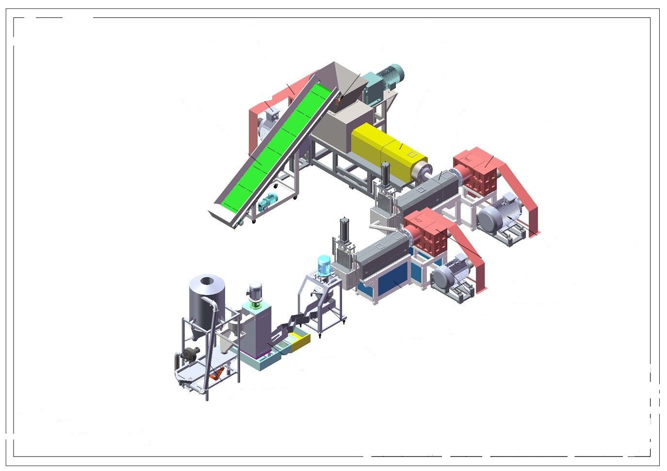

#160 Сообщение zhdanoff888 » 09 ноя 2016, 06:12
Классическая схема грануляции дроблёных мешков и бигбегов на одношнековом двухкаскаднике. На втором каскаде виден подъём колена вверх -для удобства работы оператора. Удобнее работать без "наклонки".

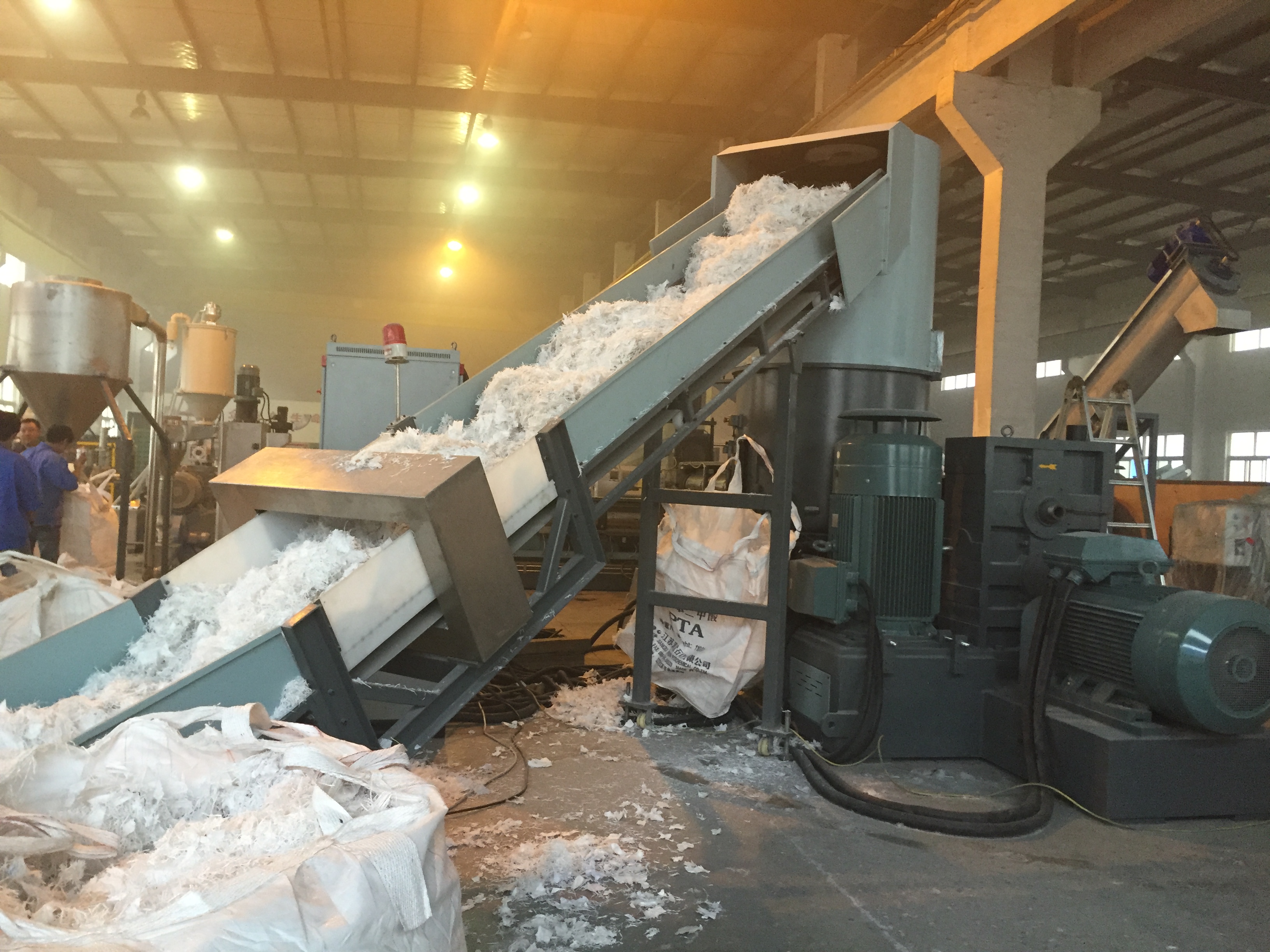

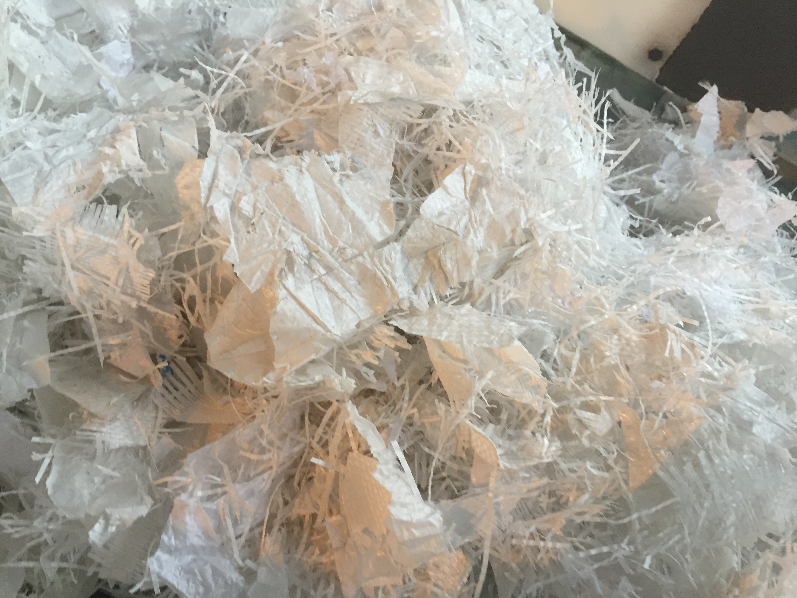

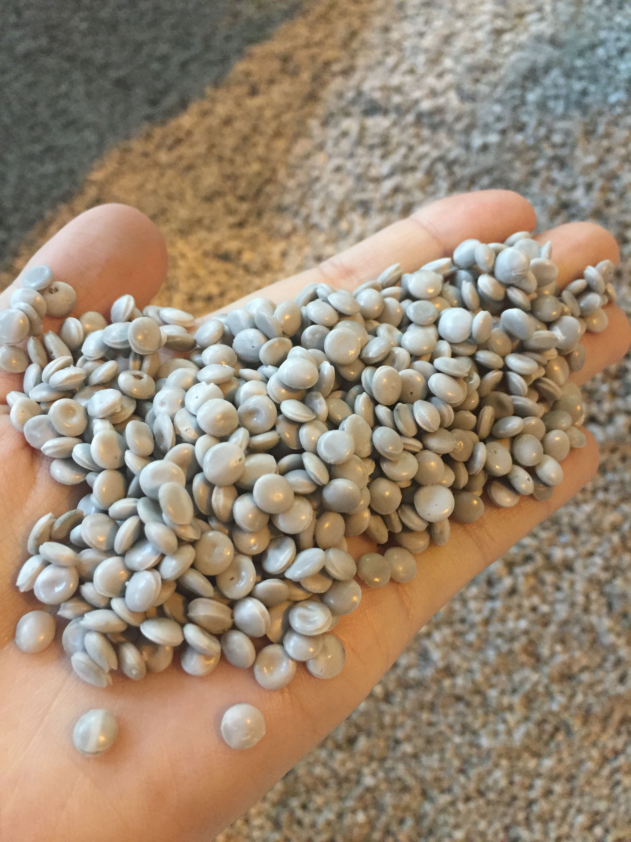

#161 Сообщение zhdanoff888 » 09 ноя 2016, 06:55
Внешний вид гранулы.
Гранула из материала на фото.
Начало линии грануляции.
PPeter
Сообщения: 106
Зарегистрирован: 18 мар 2010, 16:43
Поблагодарили: 30 раз
#162 Сообщение PPeter » 09 ноя 2016, 08:02
А зачем на мешковине двухкаскадник ?
Сетки после первого каскада конечно внушительных размеров
только интересно как они их меняют, садятся верхом на экструдер ?
Доступа ведь никакого туда нету.

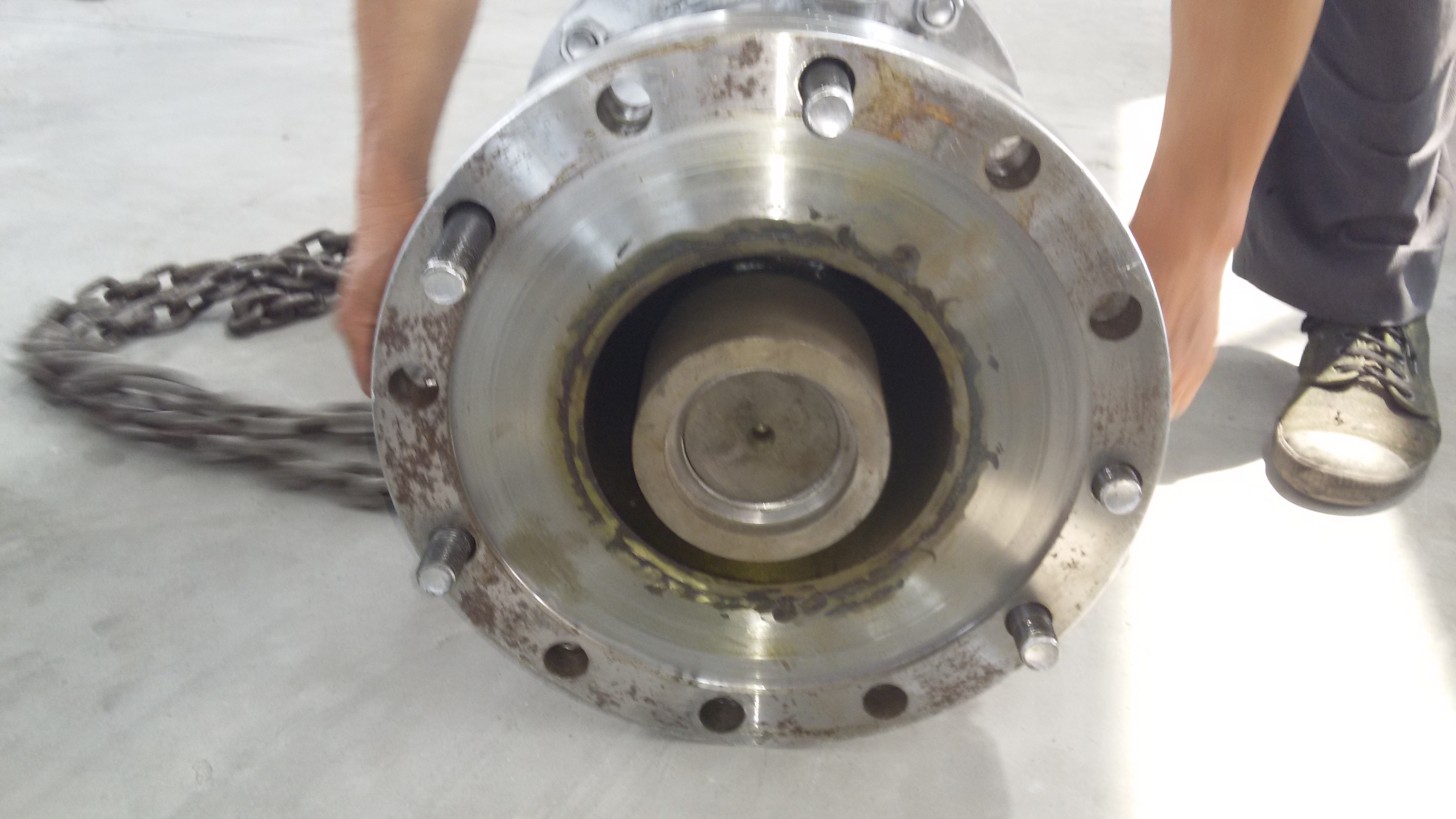

#164 Сообщение PPeter » 09 ноя 2016, 11:03
С колбами китайские фильтра я видел несколько раз и никогда бы не ставил их при переработке
Дело в том что они не калят колбы и корпус насквозь а только азотируют тонкий слой.
Так как металл мягкий, когда в него попадают мелкие камешки или металл тонкий азотированный слой продавливается и
сразу получатся задиры и колба клинит так что потом 20 тонным пресом приходится выдавливать .
Так несколько раз и его можно выкинуть.
Знакомые покупали такой в китае, один раз китайцы поменяли корпус и колбы по гарантии ,через пару месяцев такая же
беда. Они его просто выкинули.
zhdanoff888
Сообщения: 2115
Город: Пермь
#165 Сообщение zhdanoff888 » 09 ноя 2016, 11:26
Проблемы найти можно в любом агрегате.Согласен. На обычном гидравлическом шиберном фильтре,плита так же у меня "клинила" и это не говорит о том ,что его не нужно ставить.Для этого и есть специалисты с опытом работы, для минимизации негатива и возможных "косяков". Начиная с выбора поставщика оборудования,планирования мойки,сушки,металлодетекции и т.д..

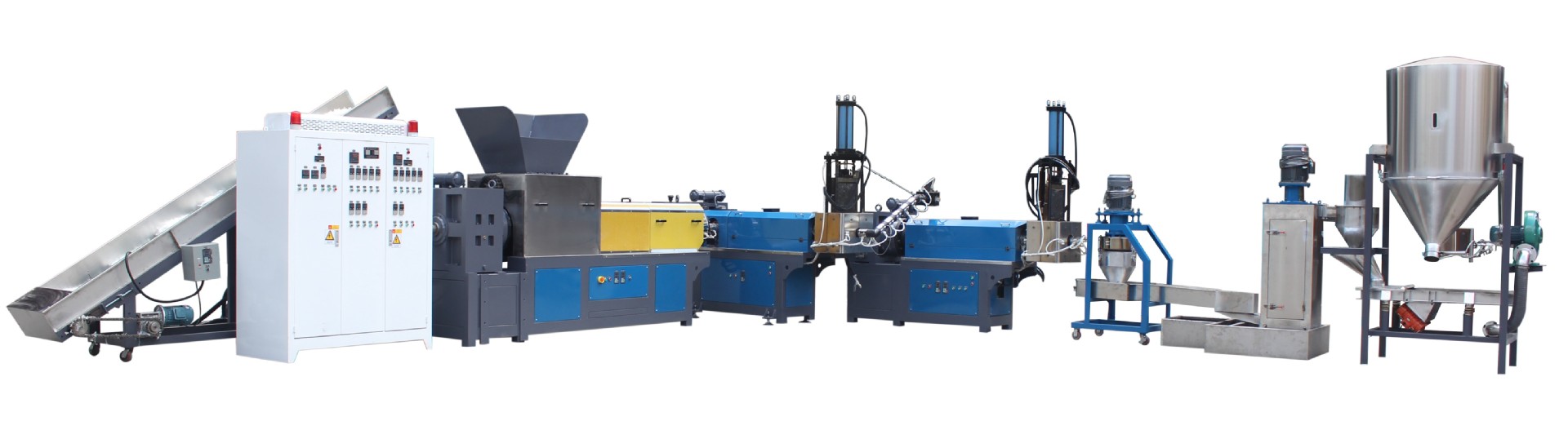

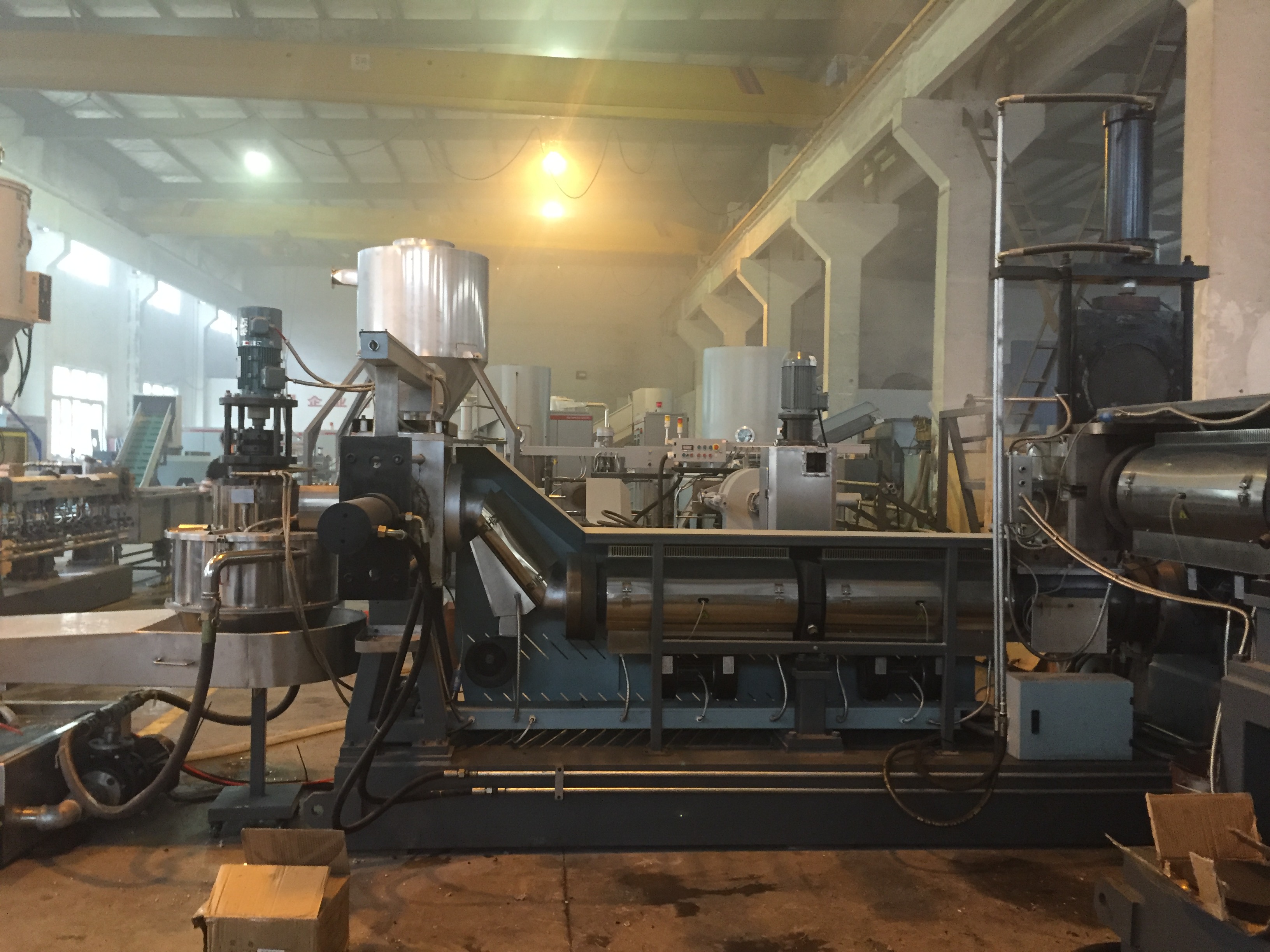

#166 Сообщение zhdanoff888 » 06 дек 2016, 13:19

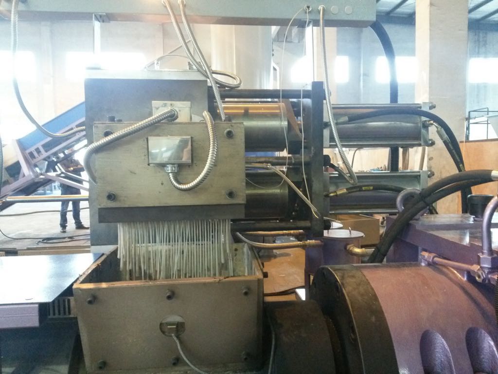

Трёхкаскадник для работы на мокрой пушонке с водокольцевым срезом и загрузчиком.Загрузчик показан тут viewtopic.php?f=17&t=21445&p=138833#p138350

#167 Сообщение zhdanoff888 » 07 дек 2016, 08:53
Внешний вид этой линии.

#168 Сообщение Петр Чекулаев » 03 фев 2017, 14:26
zhdanoff888 писал(а):Трёхкаскадник для работы на мокрой пушонке с водокольцевым срезом и загрузчиком.Загрузчик показан тут viewtopic.php?f=17&t=21445&p=138833#p138350
Скажите пожалуйста, для каких целей 3 каскада?
zhdanoff888
Сообщения: 2115
Город: Пермь
#169 Сообщение zhdanoff888 » 03 фев 2017, 14:27
Для работы на совсем мокром материале выгружаемом сразу из ванны флотации в загрузчик гранулятора.

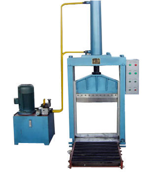

#170 Сообщение zhdanoff888 » 02 июн 2017, 20:38
kiteg911 писал(а):Здравствуйте!
У нас есть дробилка для агломератора, которая берёт биг бэги только с отрезанными ручками и разрезанная на 4 части.
Можно ли использовать станок для резки металлов для увеличения производительности труда?
Как лучше и эффективнее подготавливать биг бэги в ручную?
Используют гидравлический резак для целой кипы.

А этой штукой стропы можно отрезать сразу с уелой пачки, или только попалам нарубать.
zhdanoff888
Сообщения: 2115
Город: Пермь
Re: Переработка Биг-Бэгов в ручную
#175 Сообщение zhdanoff888 » 11 авг 2017, 07:02
Lawego писал(а):
zhdanoff888 писал(а): Используют гидравлический резак для целой кипы.
Да без проблем.
#179 Сообщение zhdanoff888 » 09 окт 2017, 17:57
Пушонку ПП перед запуском интенсивно проливали из шланга водой.
20 % влажности было сказано производителем и мне верить или не верить надобности не было, т.к. я знал возможности этого гранулятора. Обычно работа идёт с мокрой пушонкой загружаемой сразу из ванны флотации.
Вы спросили о характеристиках и я ответил Вам.

#180 Сообщение zhdanoff888 » 24 окт 2017, 08:25
Трэш в китайской провинции и инновационный подъемник в концовке.Будни простых обычных переработчиков.
