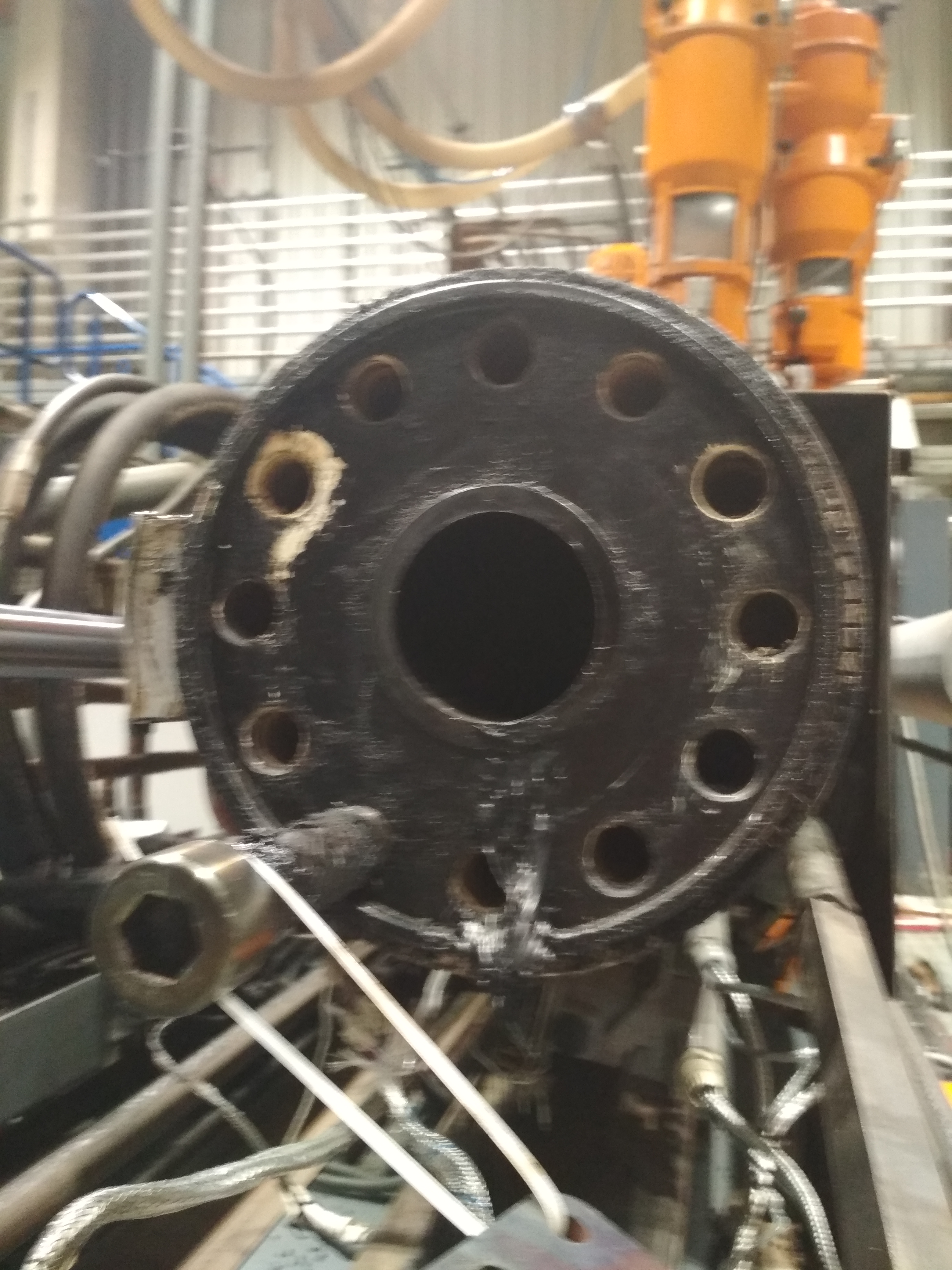

  • Материал полез на стыке головы с цилиндром. Ну думаю опять в голове забоины образовались или материалом вымыло. С таким количеством стеклонаполненого ПА , не удивительно. Только обратные клапана меняем , без конечно. Позвонили в батенфельд. Вчера прихожу во вторую смену , а там уже пир горой. В конце концов. На голове две маленькие забоины , ерунда . Но шнековый цилиндр лопнул . Шеф решил менять всё. Шнек с торпедой и клапаном , голову и цилиндр. Цена вопроса , внимание ... 40 т , с работой. Просто интересно , что это стоит в России. По идее всю машину можно купить этих годов . Она уже с 1996 . Bat 650 .
Продолжим. Тему Артура. Течь по стыку головы: Немного теории. После установки и протяжки головы после разогрева немногим выше температуры рабочей. Работаем и через некоторое время ( неделя) протягиваем повторно. Причины протечки расплава: Ослабло крепление. Микротрещины. Разрыв. Это понятно и встречается на БУ не часто, но случается. 96 год выпуска ТПА. 24 года. Не думал что и у вас работают до упора. Шеф решил правильно, если по остальным узлам и тех-характеристикам машина имеет минимальные простои по ремонту. Тем более сервис под боком. Заказов море и машин не хватка. окупается быстро.
Re: ремонт пары - шнек гильза
#152 Сообщение Артур69 » 22 мар 2020, 14:08
ЗЮМ писал(а): 22 мар 2020, 13:11
Да ты прав . Чтоб цилиндр лопнул , у нас ещё не было. Но ничто не вечно. Головы меняем , это нормально. Через время подтягиваем. Но переодически их подмывает . Также как перекрываемое сопло . Хотя это я больше на неправильно отрегулированный рычаг спираю . Эта древняя система . Именно на этой машине быстро выходит из строя , начинает материал сочиться . Может же быть , что рычаг тянет штифт не только вниз но и в сторону , и разбивает втулку. ? Ты понимаешь о чём я . Эти термины на русском 😳, пока буксую. Машины вообще не простаивают, только в воскресенье. Так что почти на износ. Но смазываем переодически . Суббота , машины идут часов до 10 , затем Wartung. Обслуживание оборудования. Усранение утечек , смазка , чистка или замена воздушных фильтров и т. д.

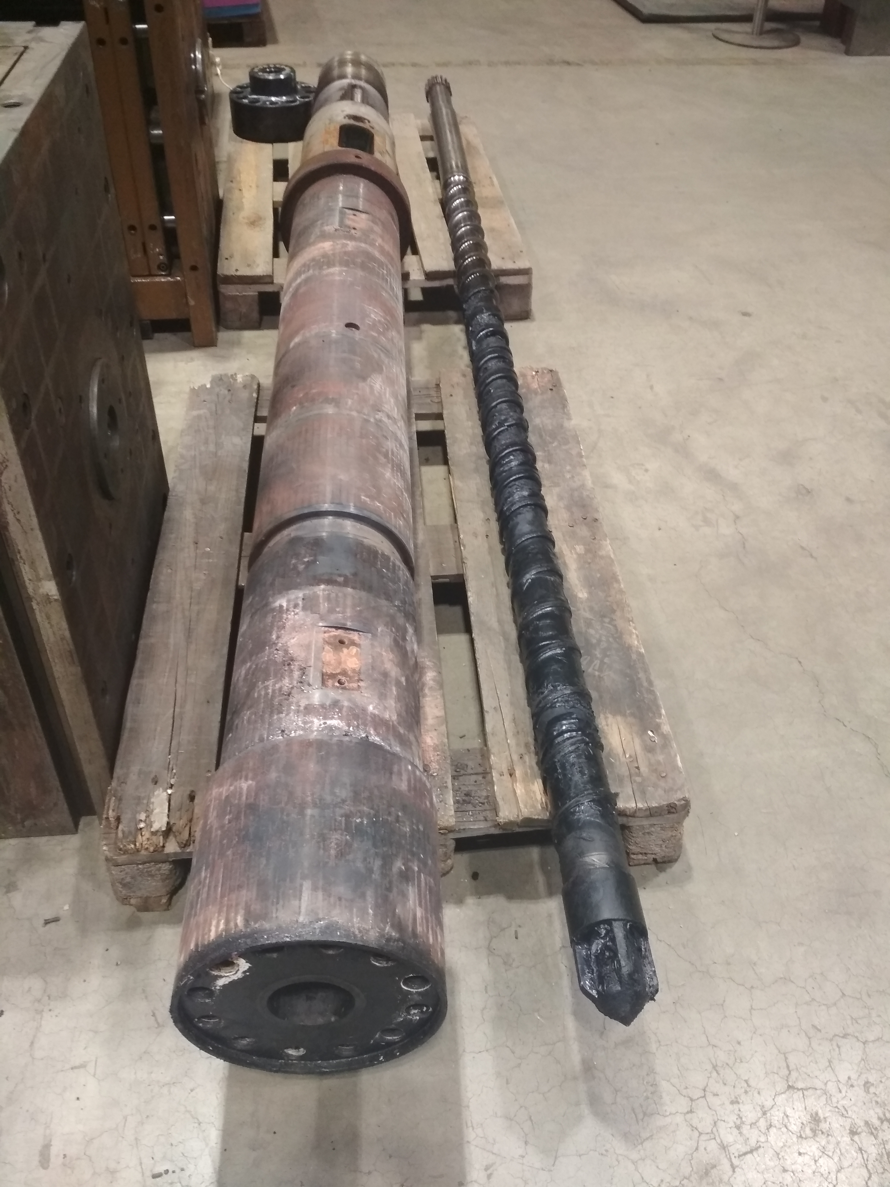

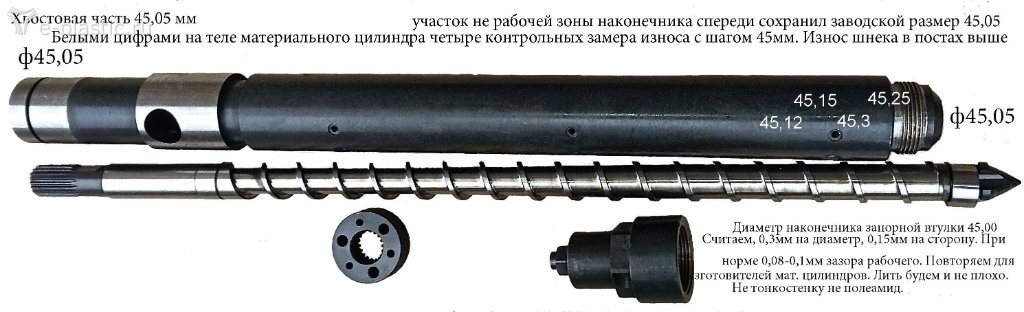

Инвентаризация материальных цилиндров 1986 года выпуска интенсивной работы. ( Полипропилен, полистерол) По случаю проверки делимся данными. Немецкое качество. 25 лет эксплуатации. Износ.
Scan ШНЕК степень износа. Климовск 2021 март..jpg (69.77 КБ) 26569 просмотров

Интересное у Вас представление о "неплох еще". Да там просто гигантские зазоры. Вообще чудо-чудное, что вы вообще еще что-то льете на этих цилиндрах. На новых парах зазор около 0,2мм на диаметре. А у вас 1.7мм. И это только на шнеке. А ведь есть еще износ цилиндра, который вы здесь не приводите. "Ты суслика видишь? А он там есть"(С)
На новой паре 410ки цилиндр имеет размер 45+(0,03-0,06)мм; шнек 45-(0,12-0,15)мм. Такие зазоры - это общепринятый мировой "стандарт". Клапан сидит "поплотнее" - 45-(0,01-0,02)мм
Все шнеки и цилиндры азотируются. Эффективная толщина азотированного слоя до 0.5мм. Причем характеристики этого слоя неравномерны по сечению. Наибольшей твердостью и износостойкостью обладает самый верхний нитридный слой. На практике пара производительно работает в пределах слоя "азота". Как только слой "стирается", начинается быстрый износ основного тела деталей(в первую очередь шнека). Особенно быстро и "ярко" это видно при переработке абразивонаполненных полимеров или грязной вторички. Там просто шедевры износа можно наблюдать. Нам такие пары привозили, в сравнении с которыми ваши образцы действительно "еще неплохи".
Можете попробовать шнек отдать на восстановление. Там несложная технология. Прошлифовать-наплавить-прошлифовать-отполировать впадины. Но по цене может быть сопоставимо с новым шнеком. Обычно на восстановление отдают дорогие и сложные шнеки экструдеров. Либо шнеки с больших термопластавтоматов. Исключительно по финансовым соображениям. Про цилиндры вообще промолчу.

Износ материального цилиндра. Немного арифметики и узнаем что имеем. Далее технолог решает, если он есть. И так , если детали идут приемного качества с износом суммарным в 2мм. То эта пара ШИК, еще отработает и заработает денег на новую пару, которую вам изготовят в г. Хмельницком. Изделия не требовательные к высоким давлениям и скоростям литья. Подставки под арматуру для ЖБИ и другие не сложные по литью изделия.( ОПТИМАЛУ: Мы верим микрометру а не тому что у вас в чертежах- 44,95 или 45-0,05 ,что вы имели ввиду ?

ЗЮМ писал(а): 05 мар 2021, 03:37 ОПТИМАЛ-ММ ООО. Сайт ваш? А отзывы ? Почему нет. Портфолио. Может не то смотрели мы. Вопрос к форумчанам: Кто заказывал запчасти, мат. Ц. У приемника ТПА Хмельницкий. ООО Оптимал- мм. Есть такие? Прайс и прочее?
Повтор китайской "таблицы умножения." Мировой стандарт по китайски. Можно сделать пару в системе отверстия, можно в системе вала. Допуски и посадки в помощь. ( Ходовая посадка- подразумевает возвратно поступательное движение с вращением.) ( Главное чтоб костюмчик сидел) :-):ф45х0,02=0,9 на радиус.
Размеры кольца и цилиндра_01 (1).jpg (67.51 КБ) 26399 просмотров

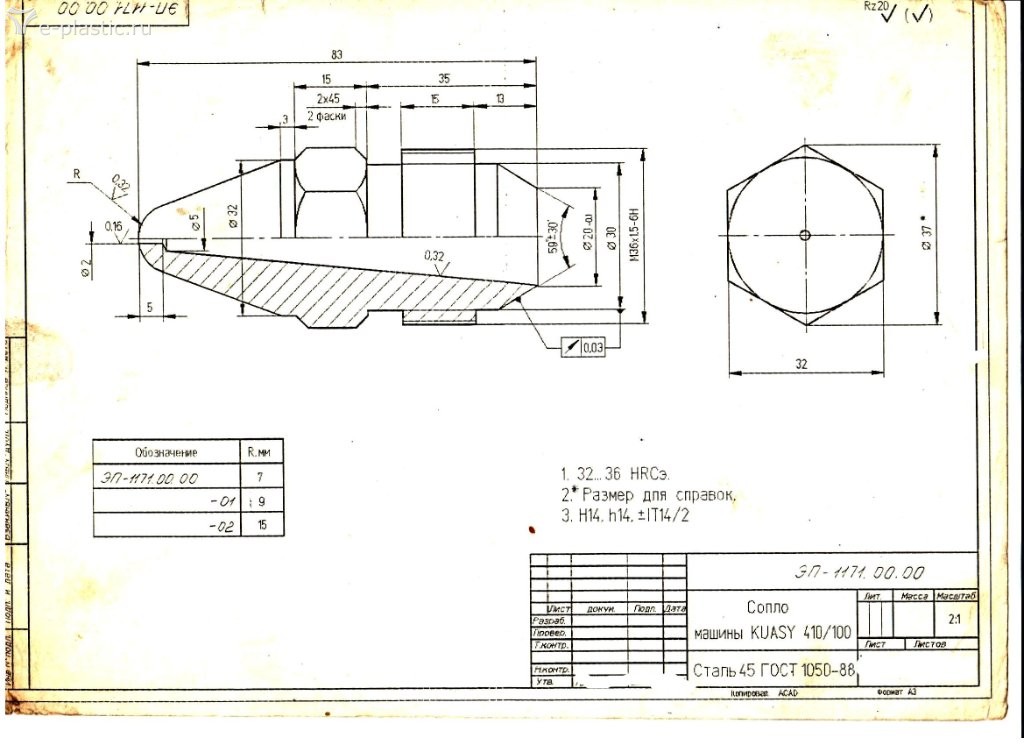

Не маловажная мелочь. С этим беда, мягко говоря.

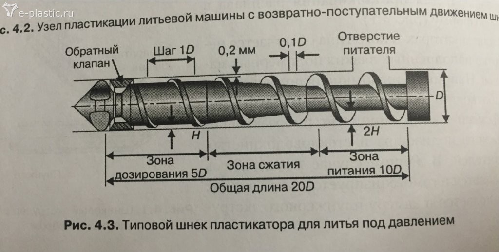

Re: Зазор между шнеком и гильзой?
#5 Сообщение _LeVaP_ » 26 окт 2012 12:44
"Радиальный зазор между внутренней поверхностью материального цилиндра и наружной поверхностью витка шнека рекомендуется принимать:
δ = (0,002...0,005)D.
При этом меньшие значения принимаются для больших велечин диаметров шнеков." (с) Задача исправлять технологическую дисциплину, остальное , рабочие моменты.
