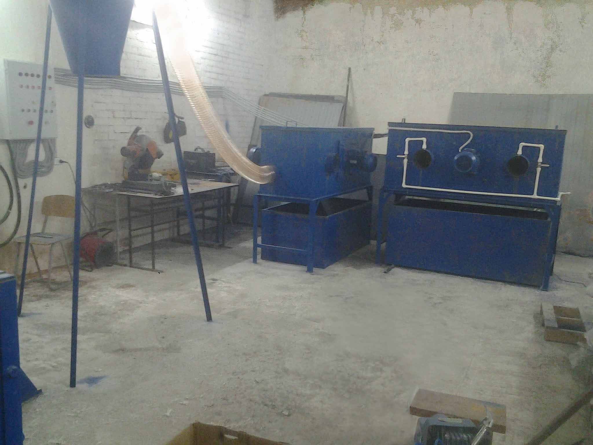

Примного уважаемый Сергей, прекратите пожалуйста врать... или (допускаю по незнанию) вводить всех в заблуждение. На фото точно не линия Назарова! Допускаю что какой то умник решил попробовать скопировать его линию, но поверьте очень неудачно получилось. На предоставленном Вами фото линия совсем немного внешне похожая на модель Назарова "600". Но!!!
1. Здесь на фото мы видим что на каждом из блоков находится 3 двигателя, такого ни когда не производилось на предприятии Назарова. Минимальное количество двигателей должно быть 5... а вообще норма 6...
2. Вы сказали что у него были алюминиевые крыльчатки, что ни когда не производилось у Назарова. И это я еще не заглядывал во внутрь этого чуда что на фото... думаю мог бы еще много интересного Вам показать.... потому как очень много из внутренних конструкций несет большую ответственность за эффективность работы линии.... каждый градус углов наклона, каждый миллиметр имеет свое значение, это все не с топора рубилось.
Так что искренне надеюсь что Вы только лишь по незнанию высказали свой негатив .... и вполне смогу с вами согласится что данное чудо на фото плохо работает....... но это не Назаровская мойка!!!!!!!!!!!!!!!!!

Сергей Русак, Если у последней улитки барабан тоже перфорирован то, такая схема что на фото скорей всего не будет работать, из-за большого перепада высот, так как улитка выполняет функции сушки и слаба как транспортировки.

Мулланур, извините но Вы чуть чуть не правы.... ))) перфорированный последний барабан если правильно сделан то прекрасно работает но в пределах 3 погонных метров. Более 3 метров транспортного пути уже не рекомендуется.... хотя лично видел как работают и на 7ми метрах (+4 метра высота подачи)

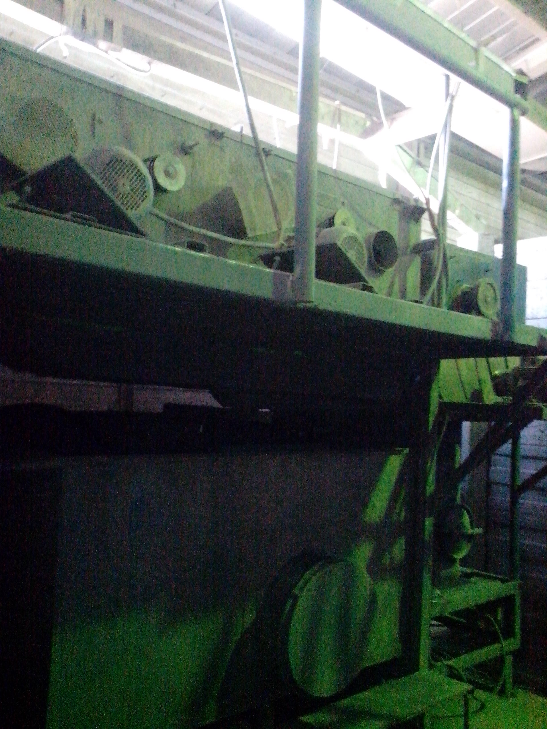

Что-то в этой теме перешли на личности
С 2009 или 2010 года эксплуатируем мойку "Назарова", первые год-полтора на пленке (без меня) натанцевались вокруг нее. То сушка, то до сушка забьются, то один электродвигатель сгорит то другой, короче одни "пи"---- "пи" у технического персонала. Потом с полгода линия стояла, а я уже ее реанимировал после простоя под твердую дробленку.
Прежде чем выйти на стабильную работу после реанимации линии, прошло еще полтора года, проблемы в основном с блоком сушки.
Почти на начальном этапе изготовили свой шкаф по родной схеме но с другими комплектующими.
Около двух лет подбирали оптимальный для нас перфорированный метал на "барабаны", сейчас меняем один барабан в год.
Транспортной крыльчатки в наших условиях хватает на полгода эксплуатации.
Почти сразу мойку пришлось огородить сэнвич панелями из-за очень высокого шума. Мойка вписалась в пространство 6*4.5 м и высота щита 3.5 м.
Из-за частых заливки водой электродвигателей привода барабанов сушки, перешли на ременную передачу.
Сейчас есть мысль установить шнековую выгрузку ила из ванны, но в ней довольно высокая скорость воды.
Из-за щитов нет возможности снять мойку целиком, да освещения не позволяет качественное фото.
