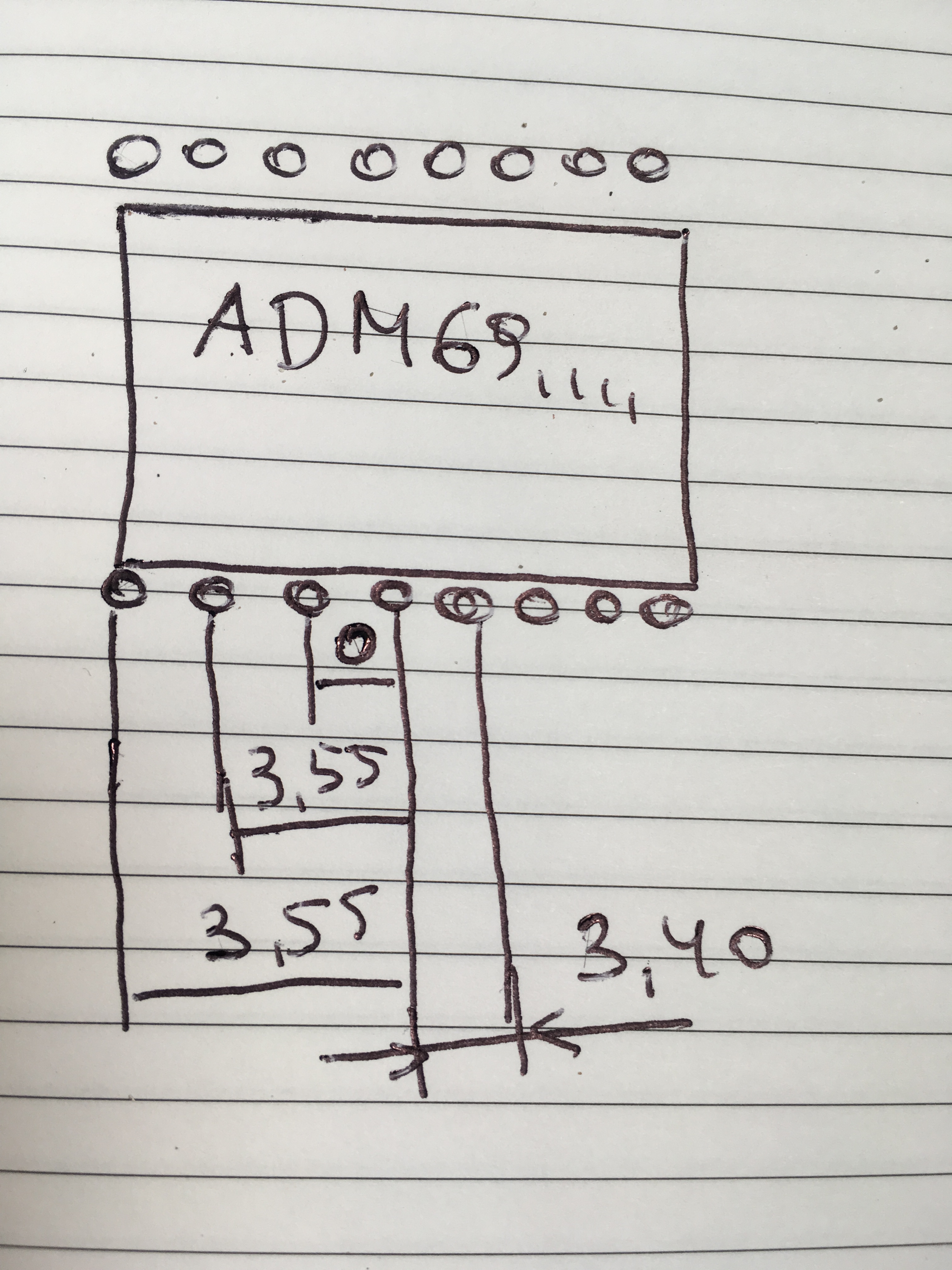

Re: Слетает часть программы
я ждал звонка....
повторюсь...
когда у тебя будет (электрик. электронщик...) кто нибудь... кто будет сделать замеры... звон. пиши (Ну пойми... Я отвечу, как только смогу....)
Ну хотя бы попробую объяснить здесь
как сказал и сказали ...
1... проблема может быть в контакте
2... если севшая батарея (новая), тогда может быть короткое замыкание в цепи
3... обрыв в цепи батареи
4... может быть проблема в память --- в теорию если не загружается программа когда включаешь машину тогда проблема в флеш-память --- !!! но есть !!! ---
1) флеш-память (у тебя на 8 мб) - может быть... плохо читается (у тебя эти настройки стоит в флеш память ) или память заполнено (когда хочешь сохранить все настройки в
память энергозависимость.... вам нужно место на флеш-накопителе. такая процедура)
2) энергозависимая память (...RAM) - может быть битая ( под замену) .... --- !!! но есть !!! ---
1> энергозависимая память в консоль (Как вы его назовите ... компьютер)
2> энергозависимая память в PLC ............ скорее всего эти настройки сохраняются в память PLC
но не всегда так у меня был случай когда в флеш-память был BAD ( под замену)
5... у GEFRAN (MODULO RCB-ND, SCB PER NTG3 ....) есть болячка - из-за (некачественные батареи) ... выходит из строя контроллер ADM695AR (не совсем контроллер)
только из-за это мне было нужно кого-то кто будет сделать замеры...
ADM695AR - смотри между 4 и 3 ножку = ?
- 4 и 2 = ?
- 5 и 4 = ?
- 4 и 1 = ?
6...
7... еду спать
удачи...

Вам выше господин Едвардс предлагал померить напряжение питания на ADM695

Проверил,Едвардс сказал,что все нормальноТоха писал(а): 12 сен 2018, 08:55Вот в том то и дело, что прошли времена простых решений и отношений. За время работы никто из стороних производителей не шел на контакт. Не дадут они мануал просто за красивые глаза. Как-то накрылся у меня 3-х осевой серводрайв от Сигматеков. Вопрос - смена внутренней платы связи (модульная, воткнул и прикрутил) Дык выходил напрямую и на сервис, и на продажников - хрен там "Где карту покупали, там и разбирайтесь" Сбер самый натуральныйdedaborja писал(а): 12 сен 2018, 08:41 От негри босси вам требуется только одно - пакет стандартной документации, а лучше мануал по сервису. Давно прошли времена простых решений.![]()
