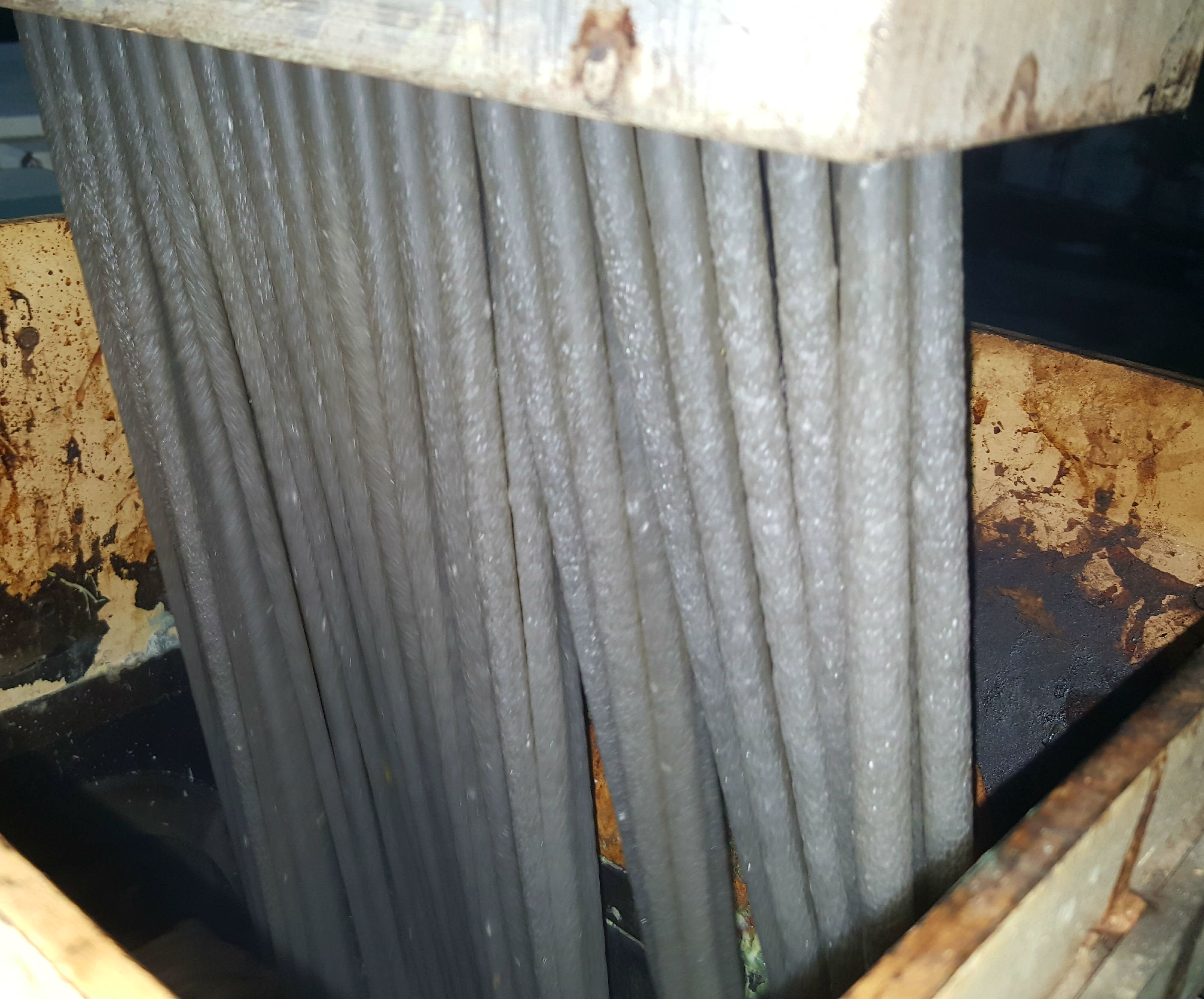

День добрый, подскажите, пожалуйста, в чем можем быть проблема.
Материал на переливе пенится, как на фото. Срабатываем чистую магазинку (вместе с наклейками), присутствует также немного скотча, стрейтча, но 80-95% материала ПВД. Гранула же получается без пор.
В чем может быть причина?

Не так уж сильно и пенится, вероятно, на первой ступени (экструдере) проблема с вакуумной дегазацией.

polimertruba писал(а): 09 янв 2018, 11:03 День добрый, подскажите, пожалуйста, в чем можем быть проблема.
Раз уж у Вас гранула без пор, тогда в чем проблема? Каскадник как раз и нужен для дегазации и уплотнению расплава

Спасибо за советы, посмотрели, с дегазацией на первом каскаде все ОК, хотелось бы просто понять, что именно пенится в материале.
Не посоветуете какие сетки из черного металла лучше ставить на фильтрах 1го и 2го каскадов?

#127 Сообщение zhdanoff888 » 11 янв 2018, 13:00
Например.
Первый каскад 60 меш . 0,250 мм. 250мкр.
Второй 85 меш. 0,180 мм. 180 мкр.
В зависимости от заказчика гранулы и возможностей гранулятора.
viewtopic.php?f=27&t=24636
Re: Не могу добиться чистоты гранулы. Помогите!
#128 Сообщение Maks42 » 11 янв 2018, 14:00
Остатки краски или органики.
1 каскад - 12/64 - 250 мкм,
2 каскад - 24/110 (110/24) - 100 мкм.
