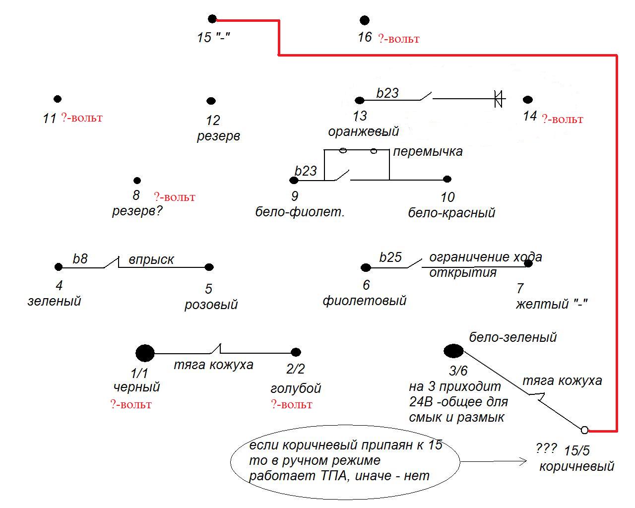

#124 Сообщение Alkor » 04 мар 2015, 09:04
Всем доброго времени суток. Я вернулся на форум:-)

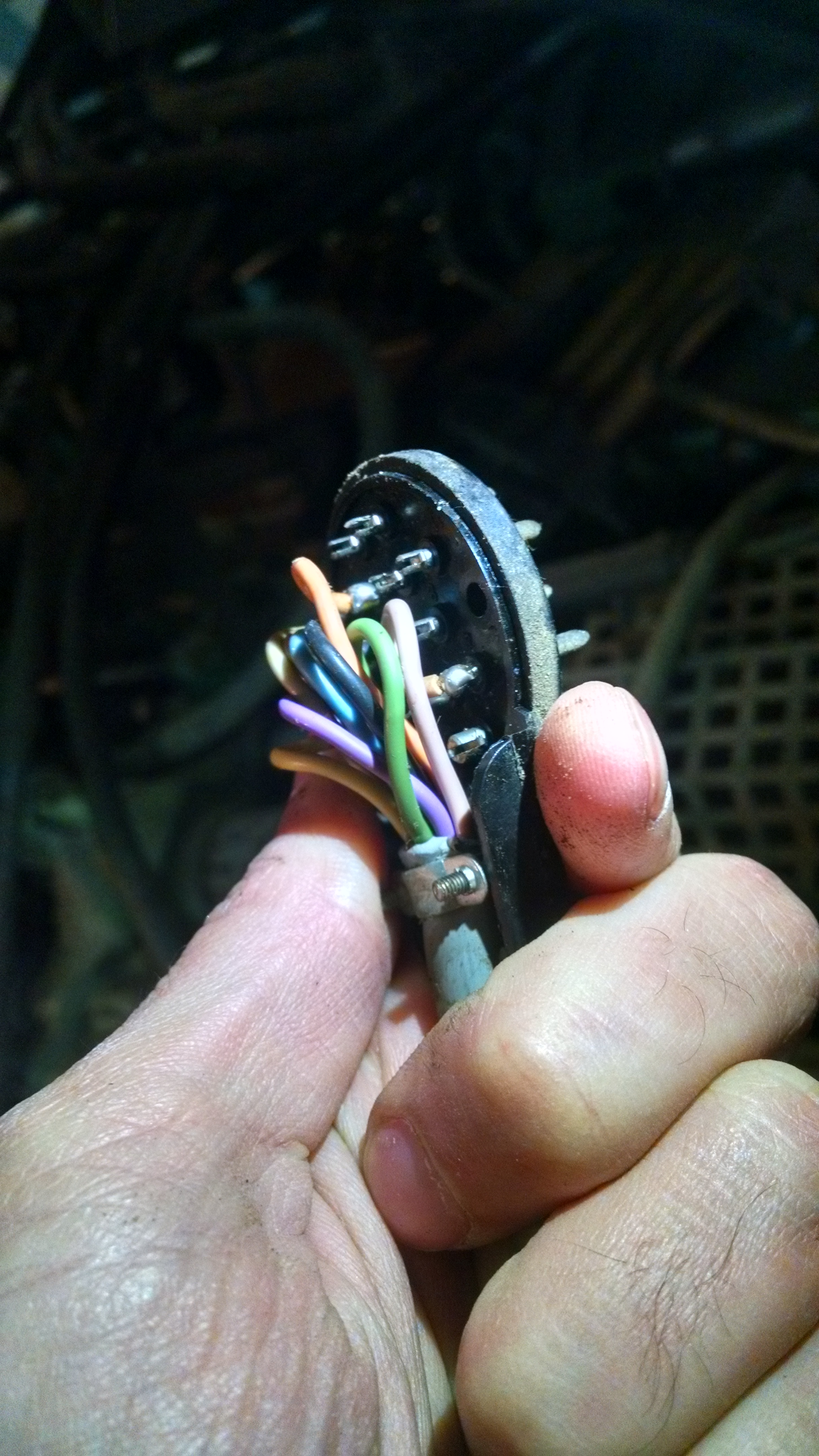

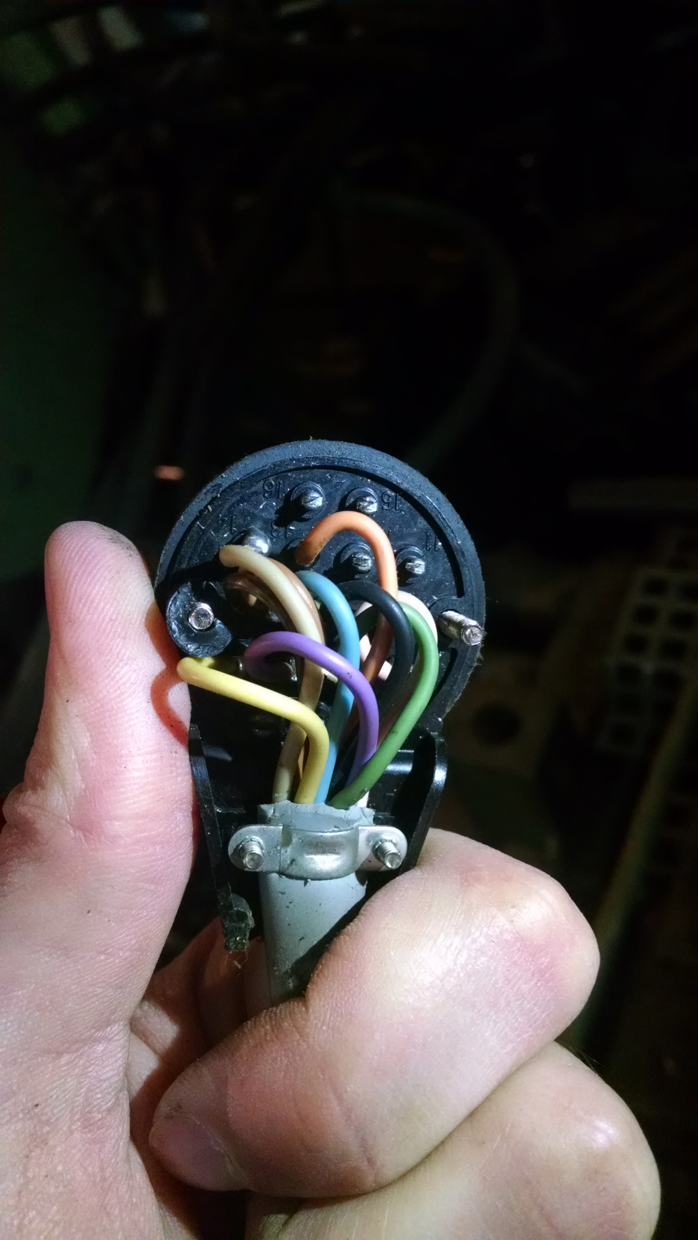

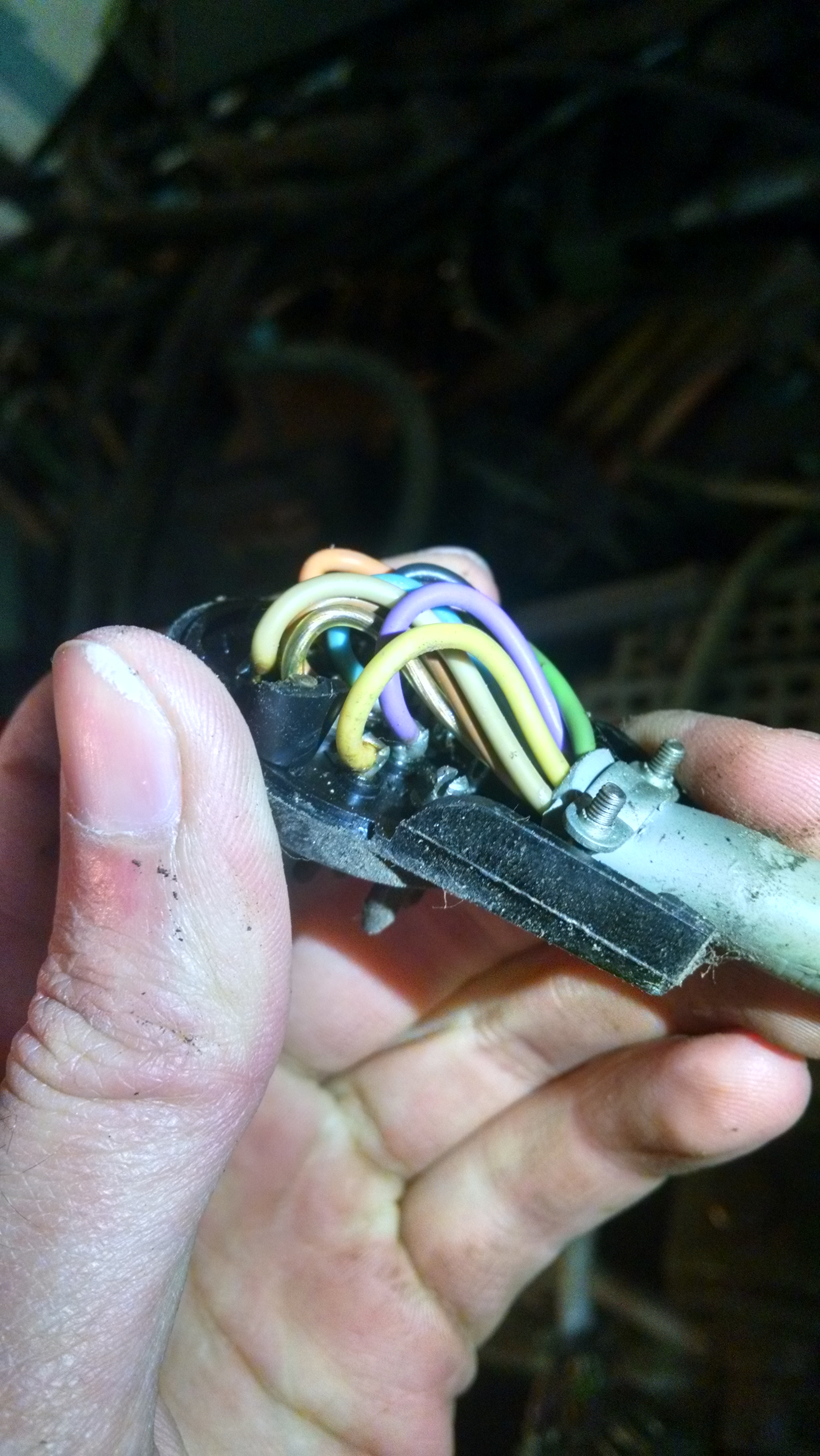

На днях, украинский представитель Arburg прислал мне несколько фотографий разъема, аналогичного разъему моего станка. Не совсем то, что надо, однако, честно говоря эти фотографии дали новое направление мыслям - есть вариант, что на один контакт в моем случае тоже могли быть припаяны по два провода.
4 - розовый
5- зеленый
6 - фиолетовый
7 - желтый
9 - черный, голубой
10 - коричневый, золотой
13 - оранжевый
14 - горчичный

#125 Сообщение Мулланур » 04 мар 2015, 19:54
У Вас другая схема на машине, вы только себя запутываете.
Что можете ответить:
Мулланур писал(а):
1) Я думаю и даже уверен что при закрытой дверцы спаренные конечники должны быть роликами в желобках штанги. Или износ в неподвижной плите или какая то деформация зеленого кожуха.
2) Вы писали что если коричневый посадить на 15 контакт то машина работает, но при роликах в желобках с бело-зеленого (+24В) цепь разрывается с коричневым проводом, то есть на нем пусто и получается что машина работает и без коричневого провода?
3) Условия настройки формы что Вам описывал Sandy были выполнены, переключая на режим автомат.
А остальное в каком состоянии:
4) размыкание идет до b25 и отключается?
5) смыкание до b8 и отключается?
6) нагрев зон нормально?
7) загрузка срабатывает?
8) декомпрессия есть?
9) впрыск переключается на пониженное давление b13?

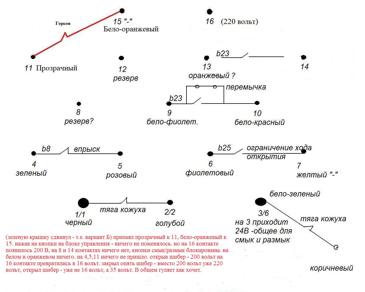

Диод b20 у моего знакомого, горит если оба ролика спаренного концевика срабатывают (замыкаются или разрываются контакты?) и геркон прижат к магниту (замыкается или разрывается контакт?). И если хоть один из них при закрытой двери не сработает то смыкания/размыкания не будет.
Получается:
пара-А контакты
1. нет ничего, (при сведении/разведении формы, впрыске и отводе сопла - тоже ничего нет)
2. нет ничего, (при сведении/разведении формы, впрыске и отводе сопла - тоже ничего нет)
пара-Б контакты
3. +24В - постоянно
? (коричневый)
пара-Г (геркон)
? (бело-оранжевый)
? ( прозрачный)
Значит надо добиться того чтобы на контактах №1 и 2 должно появится +24в или "чистый минус" -постоянно.
Если вы уверены что на вашей машине контакты № 8 и 12 не используются.
Если приходится гадать, то я бы коричневый посадил на 14 или на 11 контакт и замерил напряжение на 15, 16, 1 и 2 контактах. Если напряжение появится, то Геркон просится на 15 и 16 контакты.

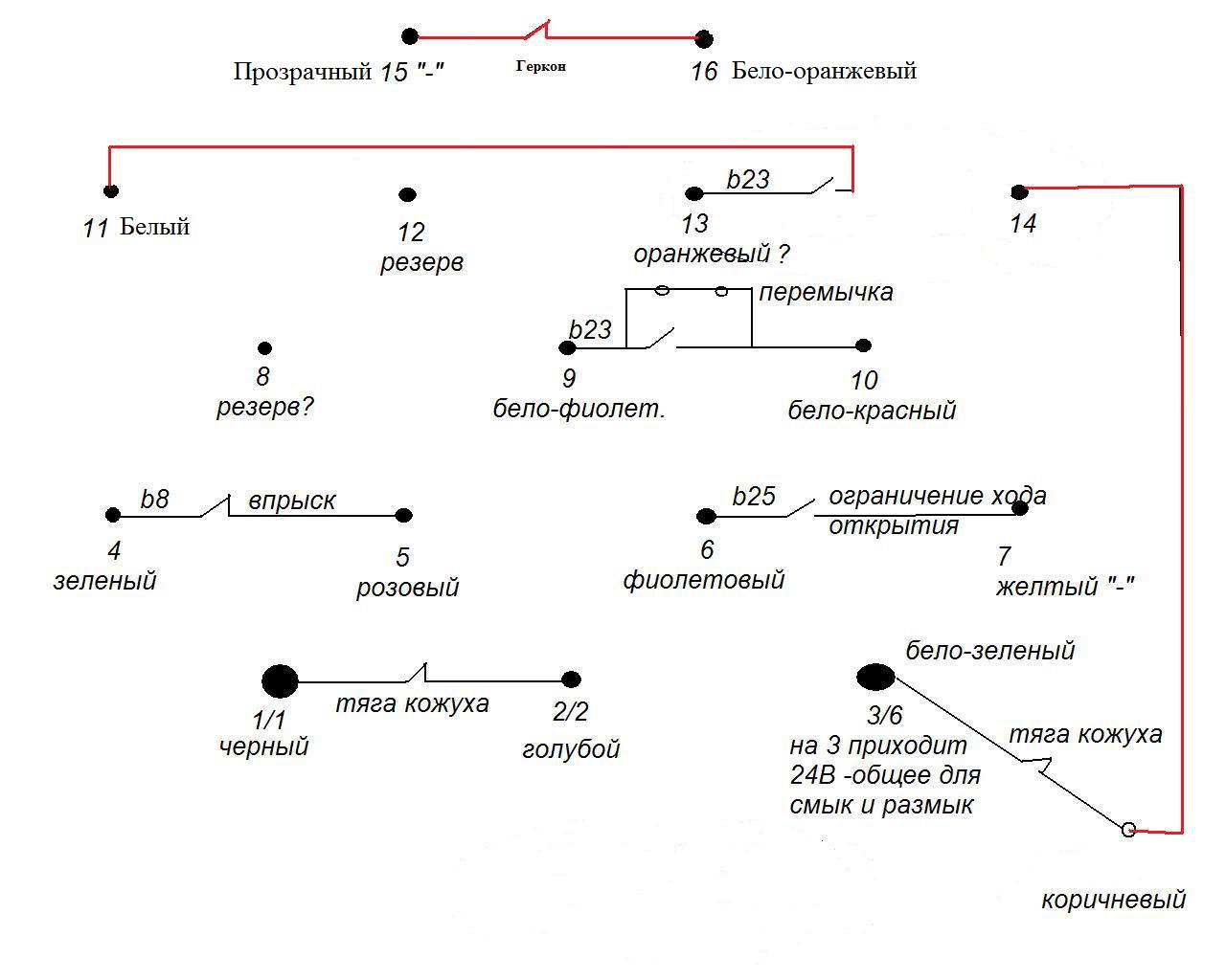

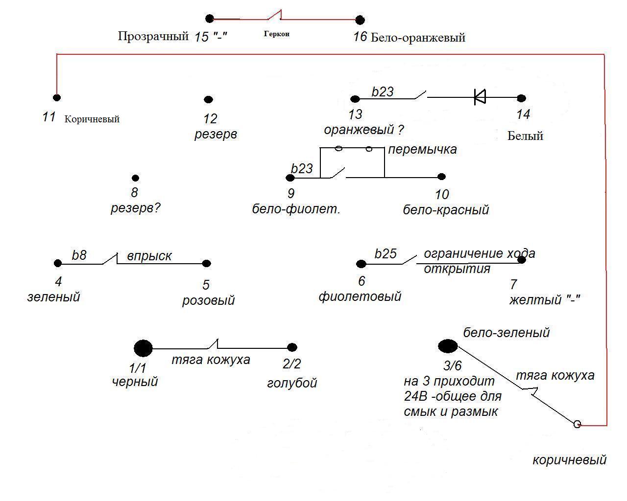

#128 Сообщение Мулланур » 08 мар 2015, 01:52
Alkor , писал:18 Январь 2015, Воскресенье, 16:02,
Alkor писал(а): выкладываю обещанное.
итак, на контакты приходит следующие напряжения:
3. +24В - постоянно...
8. нет ничего, (при сведении/разведении формы, впрыске и отводе сопла - тоже ничего нет)...
11. +1,2В постоянно...
13. нет ничего, ( но при сведении формы (S1+S2) появляется +24В)
14. нет ничего, (при сведении/разведении формы, впрыске и отводе сопла - тоже ничего нет)
15. "-", со слов отца - чистый минус
16. нет ничего, (при сведении/разведении формы, впрыске и отводе сопла - тоже ничего нет)...
коричневый провод оторван. перепробовав варианты удалось начать работать в ручном режиме - припаяв коричневый провод к 15-му контакту, т.е. к чистому минусу. (правильно или нет - не знаю, но припаяв к другим контактам - станок не работал)...
но замеры проводились без припаянного коричневого провода.
Следующие замеры проводились уже с напряжением на 15 контакте от 11 контакта (но при этом в обоих случаях электродвигатель насоса включен не был) это было 23 Январь 2015, Пятница, 00:03:
Alkor писал(а):Докладываю -"фокус не удался, факир был пьян" :-): ...
Б) сдвинув зеленую крышку имеем - оба концевика на тяге замкнуты, при прохождении впадин на тяге размыкаются, и при этом замыкается геркон...
(зеленую крышку сдвинул - т.е. вариант Б) припаял прозрачный к 11, бело-оранжевый к 15. нажав на кнопки на блоке управления - ничего не поменялось. но на 16 контакте появилось 200 В, на 8 и 14 контактах ничего нет, кнопки смык/размык блокированы. на белом и оранжевом ничего. на 4,5,11 ничего не пришло. открыв шибер - 200 вольт на 16 контакте превратились в 16 вольт. закрыл опять шибер - вместо 200 вольт уже 220 вольт, открыл шибер - уже не 16 вольт, а 35 вольт. В общем гуляет как хочет...
Из этих опытов, предположу что: 15 и 16 контакты разъема имеют отношение к трехглавой блокировке b20. И комбинаций проводов осталось пара.
Вариант от 23 Январь 2015, Пятница, 00:03
Я думаю что, при этом варианте Alkor, замеры напряжения на 16, 14,8, 1, 2 и 11 будут совпадать с вариантом от 23 Январь 2015, Пятница, 00:03

#129 Сообщение Мулланур » 11 мар 2015, 21:53
Если была информация по замерам напряжений когда коричневый провод на контакте №15 разъема, то можно было уверенно утверждать. А пока два варианта:

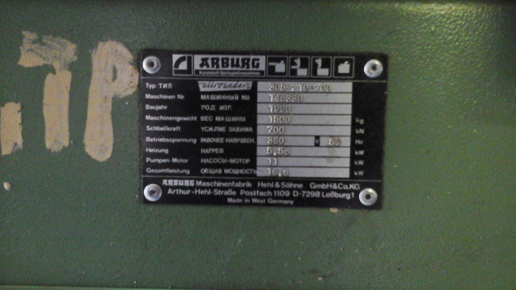

Добрый день ко мне попал такой же (судя по фото, т.к. шильдик с маркировкой отсутствует) станок под восстановление, электроника (хотя наверное это больше электрика, два реле времени, два контролера температуры, шесть релешек и блок питания на 24в ) самодельные, гидравлика работает, отсутствует система охлаждения и матрица. Если кто может просьба ответить на вопросы:

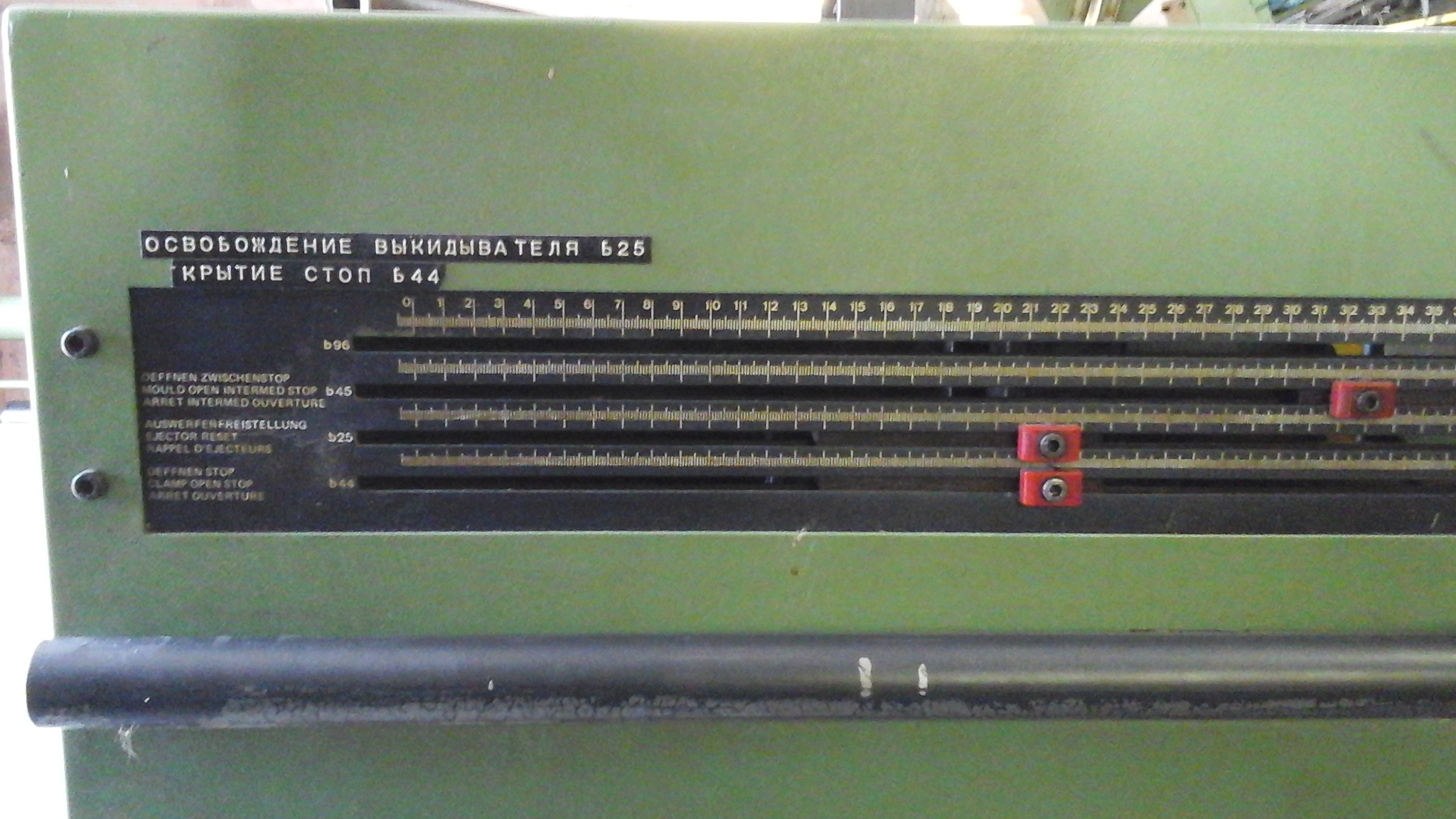

#132 Сообщение Гидра » 14 сен 2015, 18:47
Здравствуйте.Может пишу не по адресу.У меня такая беда.купили Арбург305. Подключил. Пытаюсь запустить. Есть впрыск.загрузка. отвод повод механизма впрыска. В режиме наладка. нажимаю на смыкание. плита едет вперед как только гаснет в25 остановка. такая взаимосвязь. передвигаю 25 концевик плита едет дальше пока непогаснет светодиод этого концевика. Хорошо бы поиметь схемку электрошкафа.
Сообщения: 1587
Поблагодарили: 389 раз
Re: Восстанавливаю Arburg Allroubder 221e/150r, есть вопросы!!!!
#133 Сообщение Мулланур » 14 сен 2015, 20:01
Гидра писал(а):Здравствуйте.Может пишу не по адресу.У меня такая беда.купили Арбург305. Подключил. Пытаюсь запустить. Есть впрыск.загрузка. отвод повод механизма впрыска. В режиме наладка. нажимаю на смыкание. плита едет вперед как только гаснет в25 остановка. такая взаимосвязь. передвигаю 25 концевик плита едет дальше пока непогаснет светодиод этого концевика. Хорошо бы поиметь схемку электрошкафа.
Нужна фотография панели установки концевиков смыкания.
Машины от года выпуска отличаются названием конечных выключателей, а вас панель с конечниками установлена сбоку узла впрыска (на 221 сзади).

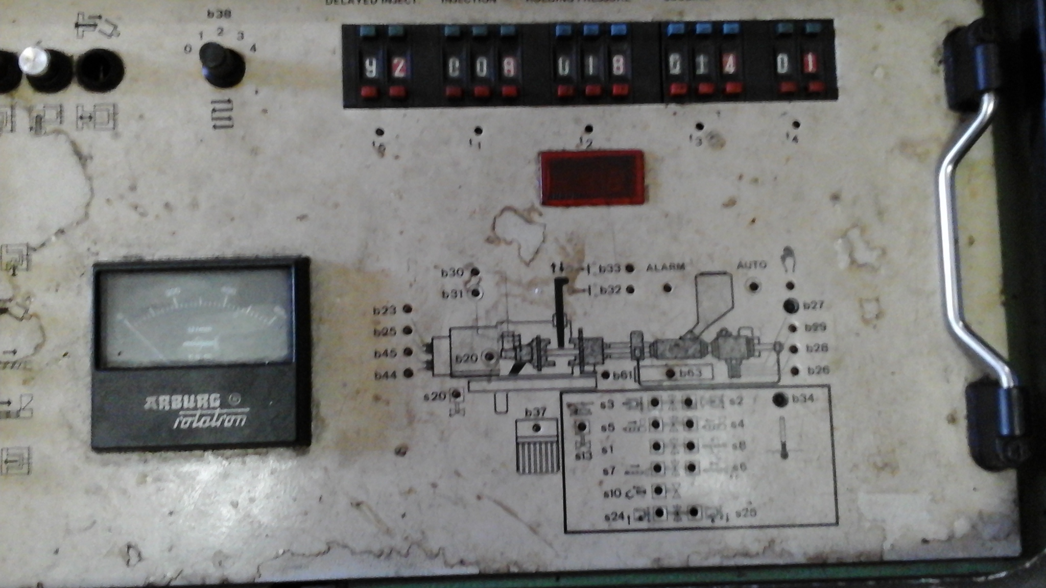

#135 Сообщение Гидра » 15 сен 2015, 08:13
Вот фото
Сообщения: 1587

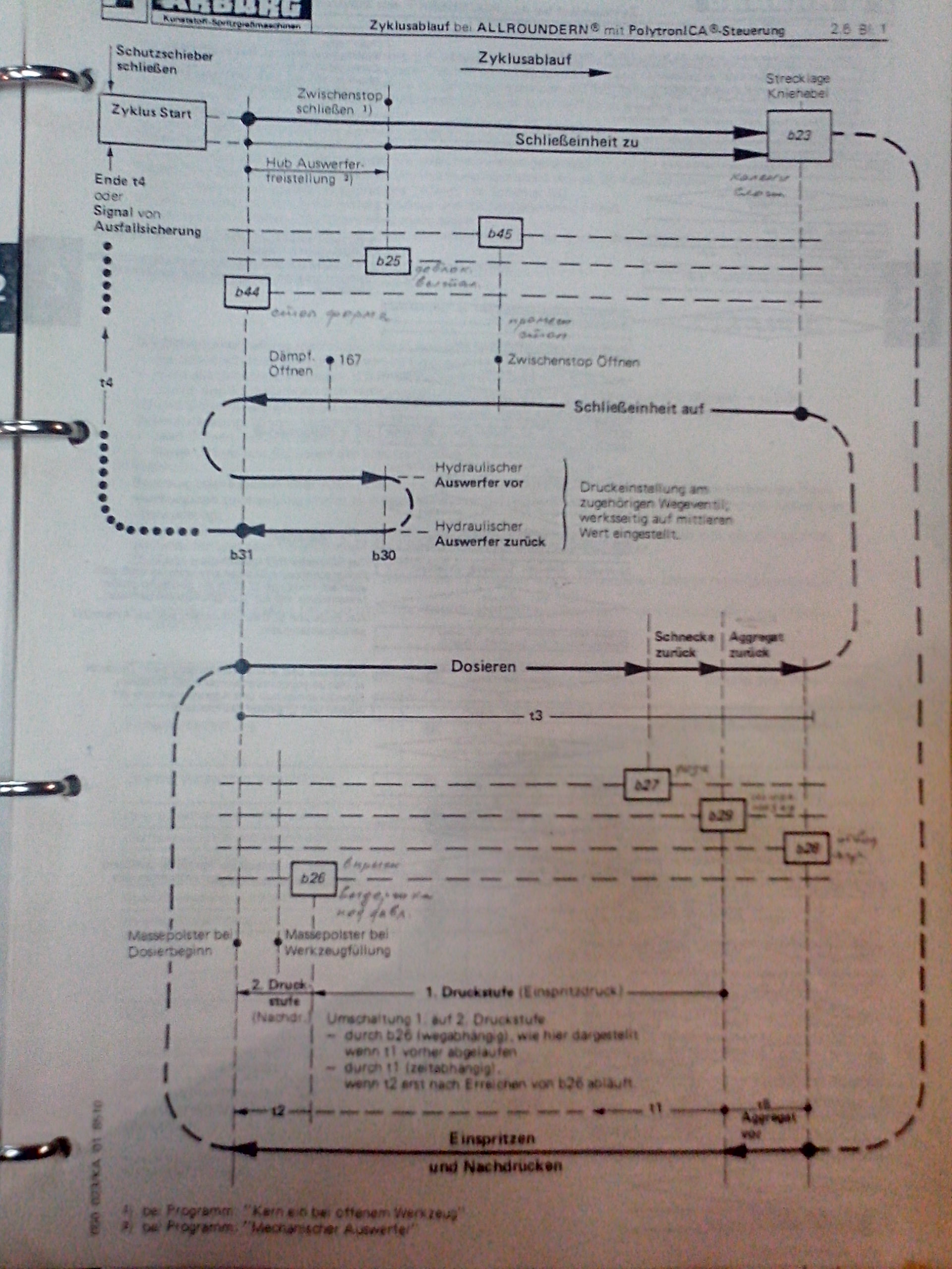

#136 Сообщение Мулланур » 15 сен 2015, 09:07
Где- то лишняя кнопка нажата ( доп.функция).
b25 это начало сталкивания при размыкании.

#145 Сообщение Мулланур » 15 сен 2015, 19:36
Гидра писал(а):...В режиме наладка. нажимаю на смыкание. плита едет вперед как только гаснет в25 остановка. такая взаимосвязь. передвигаю 25 концевик плита едет дальше пока непогаснет светодиод этого концевика...
Я в этой теме viewtopic.php?f=28&t=19850 выкладывал циклограмму работы магнитов и конечников, обратите внимание на:
1) zwischenstopp schließen- остановка для установки заклодной;
2) hub auswerfen- извликите отливку.
А потом после открытия и закрытия двери идет schließeinheit zu- закрытие аппарата

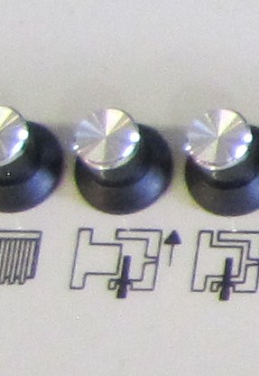

#147 Сообщение Мулланур » 15 сен 2015, 19:55
Смотрите контакты на кнопках.

#149 Сообщение Мулланур » 15 сен 2015, 20:17
Гидра писал(а):Хорошо. Завтра на работе займусь
Я бы посмотрел бы контакты в первую очередь на этой кнопке.
