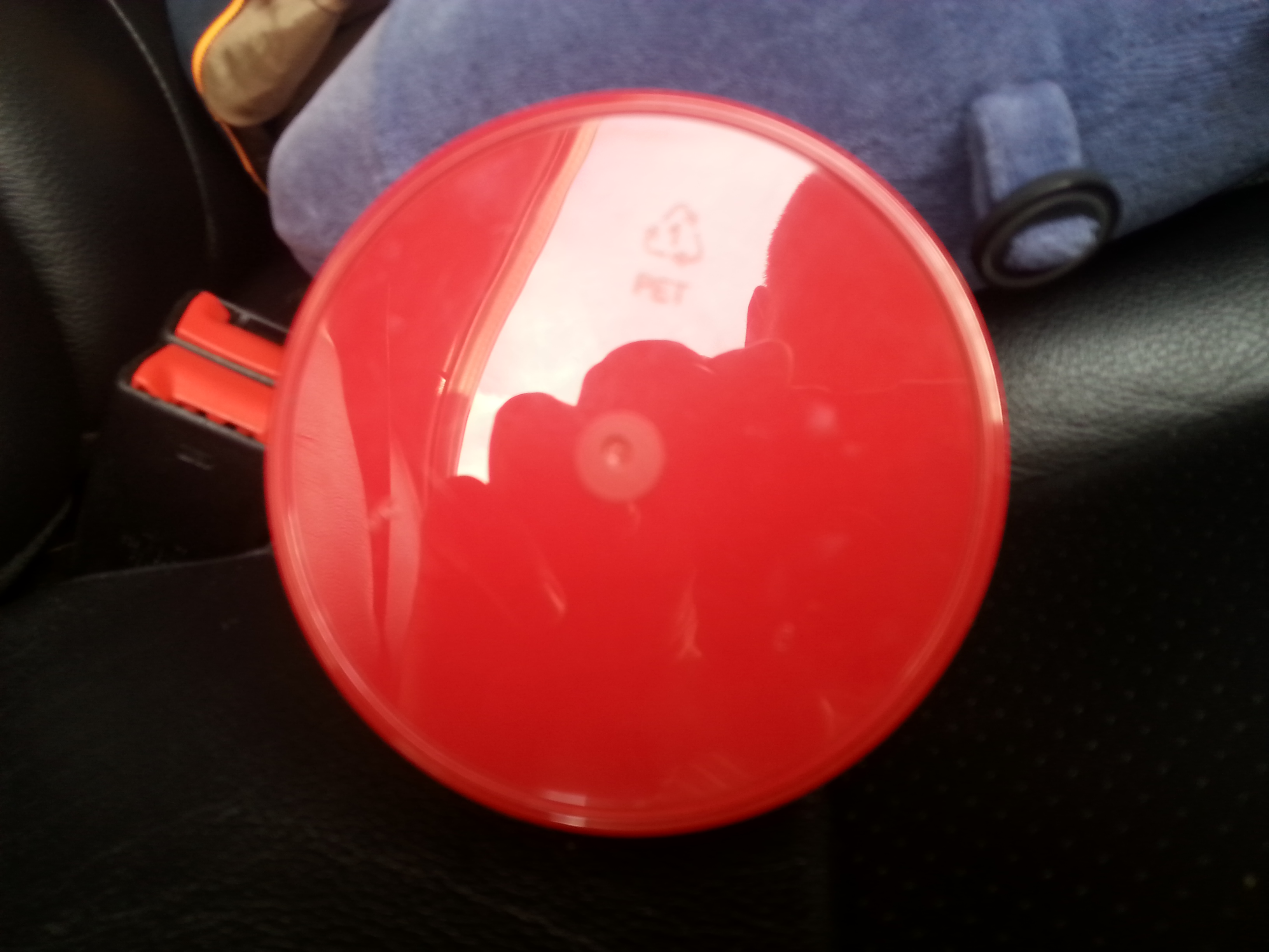

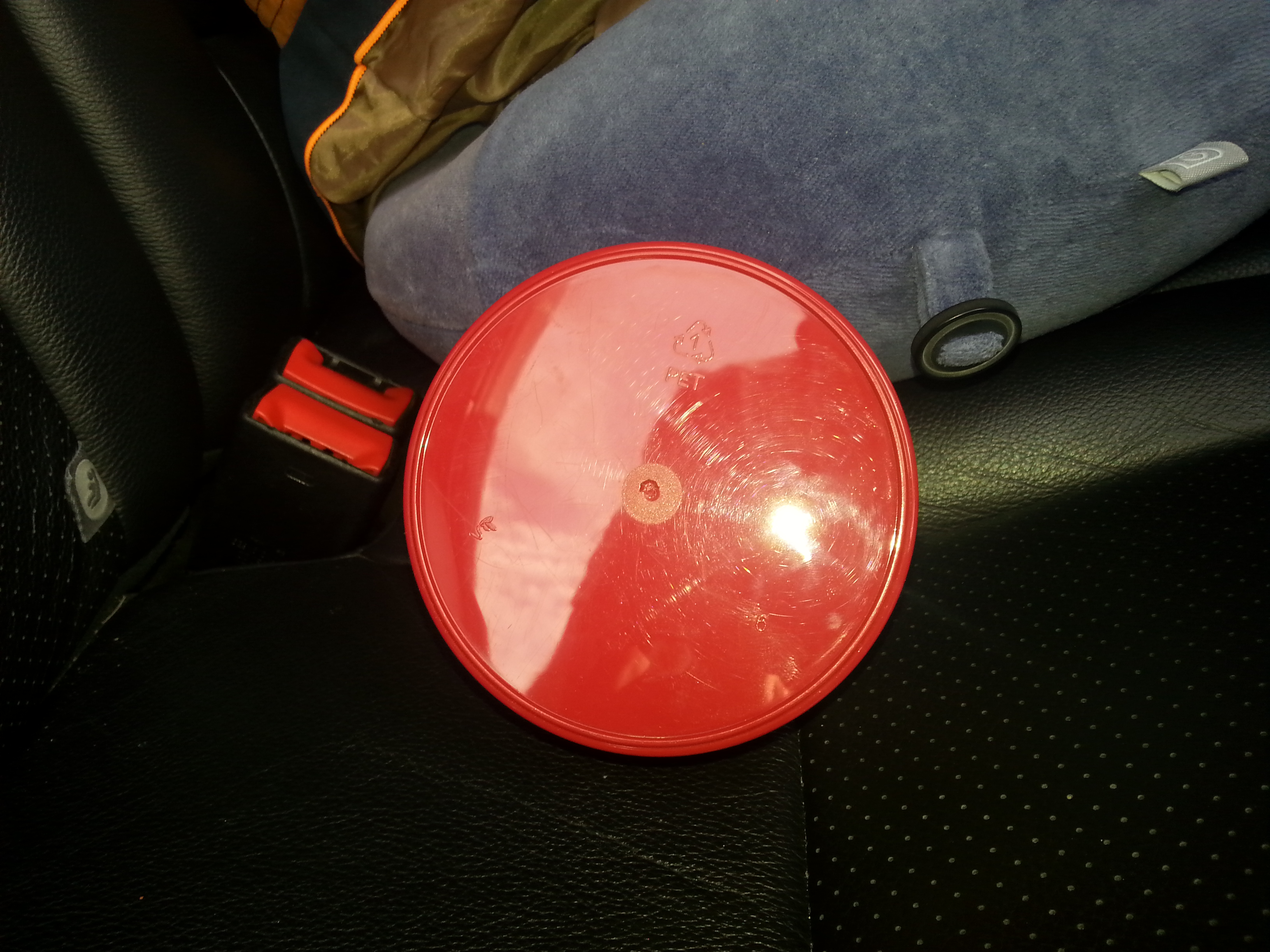

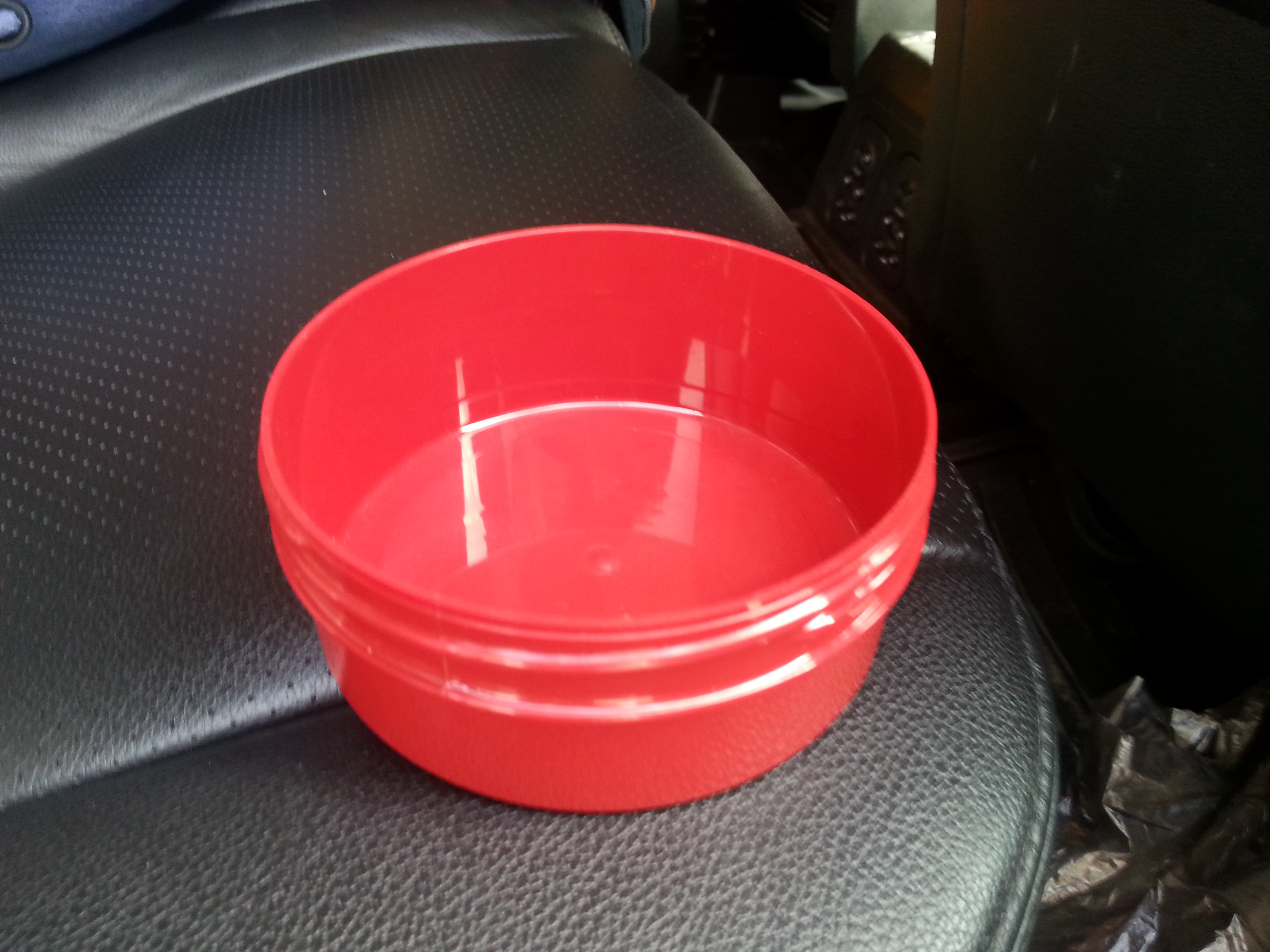

#137 Сообщение Lawego » 19 июл 2016, 16:24
Shadow писал(а):У меня вопрос ко всем: почему из ПЭТа не делают погонаж? обыскал весь интерент, но только бутылка, волокно,лист и лента... все! ни столбов, ни труб...?
Возникают трудности при охлаждении толстостенных изделий. В материале создается внутреннее напряжение. Масивная отливка реально взрывается.
Форма для литья из пэт стоит дороже в силу своих конструктивных особенностей, плюс весь тот геморой при переработке ПЭТ который неоднократно описывался на этом форуме не встречается при использовании других пластиков.
Из плюсов пресформа для пэт при грамотной эксплуатации работает вечно, материал дешевый, качество изделия не досягаемое для ПП и ПНД, по глянцу сравнимо только с ПК
