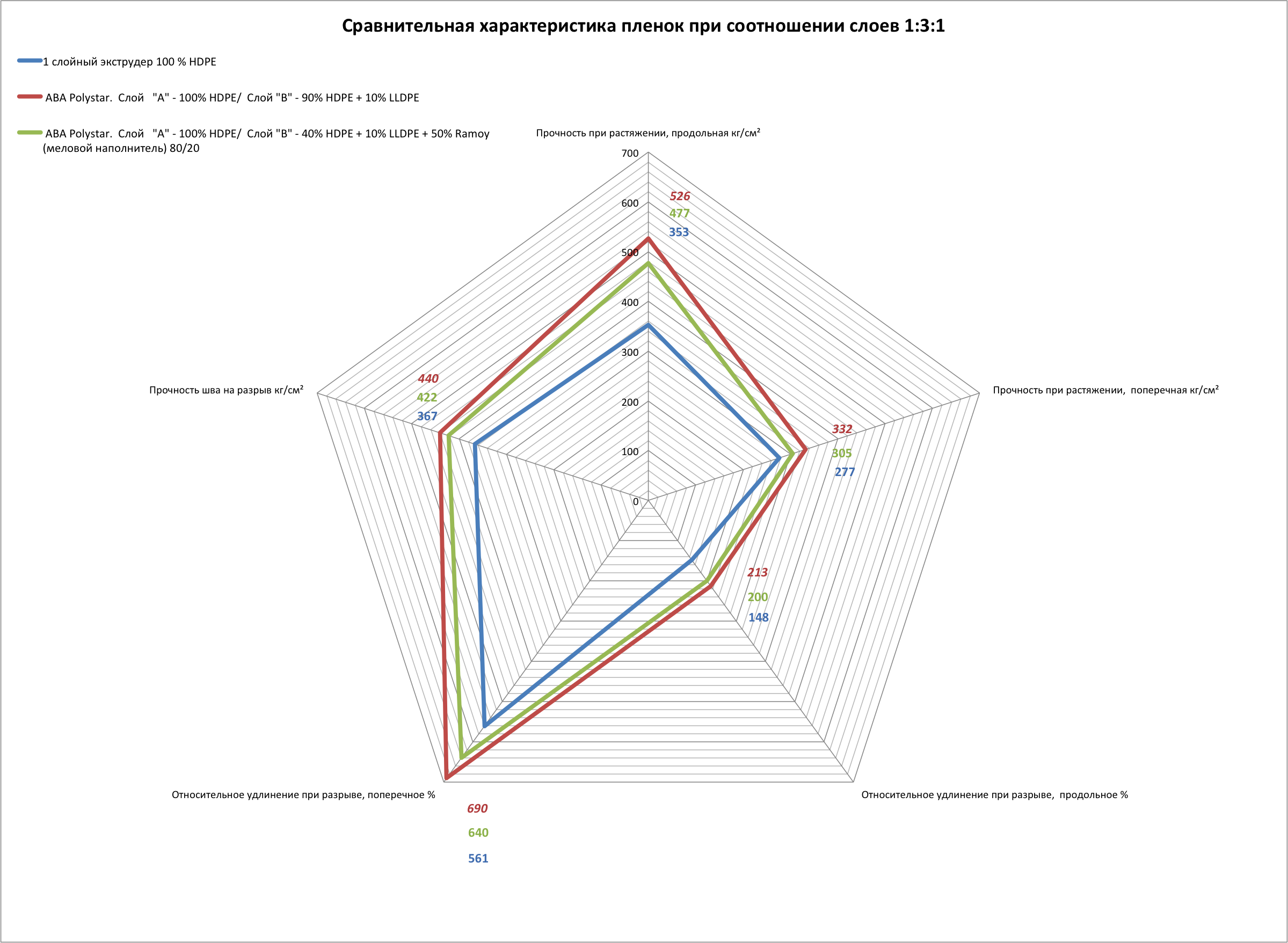

Добый день, форумчане!
Я понял что применение мела на однослойном экструдере это не есть хорошо, если не обманывать клиента. ( Я ща про пакеты говорю)
А если взять в пример А-В-А экструдеры? Есть ли от них толк?
Тесты результатов полученные недавно от поставщика оборудования. Тесты проводили покупатели оборудования. См. файл.
Вот и не знаю верить или нет? Может кто сталкивался с А-В-А экструдерами?

Дешевле в средний слой вторичку загонять, при этом вес пакетов (расход сырья) не будет возрастать.

У рамоя высокий ПТР и при таком проценте ввода во внутренний слой получите "кашу".polynoob писал(а):Добый день, форумчане!
Лучше всего наполнять собственные отходы порошком самостоятельно. И вводить во внутренний слой. Рентабельность заметно выше.

В общем хотели сделать следуюющее
Берем А-В-А экструдер
выгоняем пленку 45см, толщина 17 мкм. Вес одного метра при 3 слойной экструзии без добавления мела равна 14,50 гр/метр
Теперь во внутренний слой добавляем либо Нано кал или других тайваньских производителей. Но вес метра держим тот же. Так какс использованием трех слоев физ-мех характеристики улучшаются. А значит оставив тот же вес мы получим пленку по характеристикам ничем не уступающей однослойной пленке сделанной из чисто первичного ПНД?
То есть во внутренний слой добавляется 50%; в общей массе мел составляет 30 %. Физ-мех остается тем же что и при выдуве из чистого ПНД.
Правильная логика или я что то путаю?

Стандартная дурилка от производителей концентратов, сам так же дурил пленочников, но проблема в том, что потребители пакетов стали умные и уже даже без микрометра видят, когда им пытаются подсунуть более тонкие пакеты. Хотя в KAZ это возможно еще катит

По мне, если потребителю не критична толщина, то более перспективный вариант использует уважаемый MadDog1975
Первичка + добавки для повышения физ-мехов (не мел) = снижение толщины и веса без ущерба для качества.MadDog1975 писал(а):Проще делать пленку тоньше но прочнее из первички с добавками))))...
А вот подешевле как вариант снижения толщины Например практически все кирпичники упаковывают в 150-120мкм мы делаем 80-90 мкм используя пленку по цене 95руб вот и пересчитайте как дешевле))))

Ваша диаграмма проста и логична: недаром уже давно идет тенденция перехода на многослойные пленки - при возможности комбинировать хоть и более дорогие материалы, можно получать более прочные пленки, которые будут тоньше, а значит и дешевле.
При любом введении мела снижается стоимость килограмма сырья, но вес готового изделия вырастает настолько (за счет высокой плотности мела), что оно становится дороже.
В применении мела она мнимая и продит к потере денег.

Ну почему же, stup_mened прав!леха писал(а):Обалдеть ,пришли к тому с чего и начинали !
Применение многослойной экструзии открывает новые горизонты и возможности.
При меньшей плотности пленки становятся крепче и выдерживают большие нагрузки, на ощупь кажутся плотнее, чем на самом деле.
Отсутствует эффект матовой поверхности пленки при использовании меловых добавок. У пакетов нет проблем со швами, так как все добавки сидят внутри.

Экономическая эффективность ввода мела в пэ подразумевает ,как понимаю , влияние соотношения цен и плотностей на себестоимость ,а не на цену реализации .Трубы ведь тоже из пэ делают и тоже многослойные . .Например используя мел который насмерть убивает прочность ,из одного рукавчика, произвожу два вида продукции ,первый пакеты ( торгую себе в убыток ,так как рвутся и даром не нужны клиентам),а второй ...гигиеническая плёнка на стульчак унитаза ( от клиентов отбоя нет ,цену повышаю). Прибыль от продажи будет разная,но это же не означает что экономическая эффективность ввода мела разная в одном рулончике . Себестоимость одинаковая .
Или недопонимаю чего ?

Как говорится, "имеющий уши, да услышит, имеющий глаза да увидит". Уже писал как-то что проблема прочности успешно решается, особенно на тонких и " ультратонких" ПЭ пленках. Видать, косность мышления играет недобрую шутку...леха писал(а):Экономическая эффективность ввода мела в пэ подразумевает ,как понимаю , влияние соотношения цен и плотностей на себестоимость ,а не на цену реализации .Трубы ведь тоже из пэ делают и тоже многослойные . .Например используя мел который насмерть убивает прочность ,из одного рукавчика, произвожу два вида продукции ,первый пакеты ( торгую себе в убыток ,так как рвутся и даром не нужны клиентам),а второй ...гигиеническая плёнка на стульчак унитаза ( от клиентов отбоя нет ,цену повышаю). Прибыль от продажи будет разная,но это же не означает что экономическая эффективность ввода мела разная в одном рулончике . Себестоимость одинаковая .
