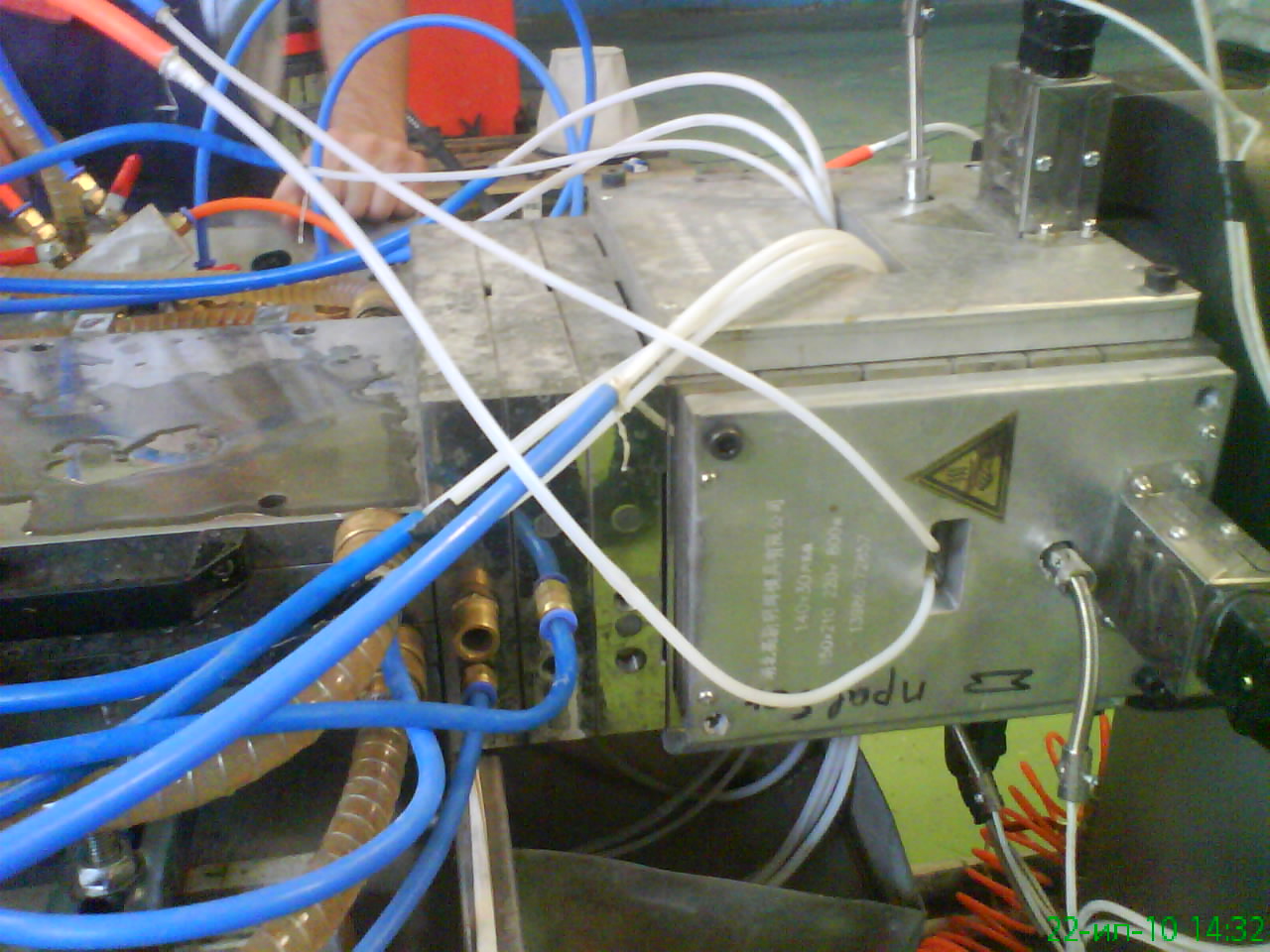

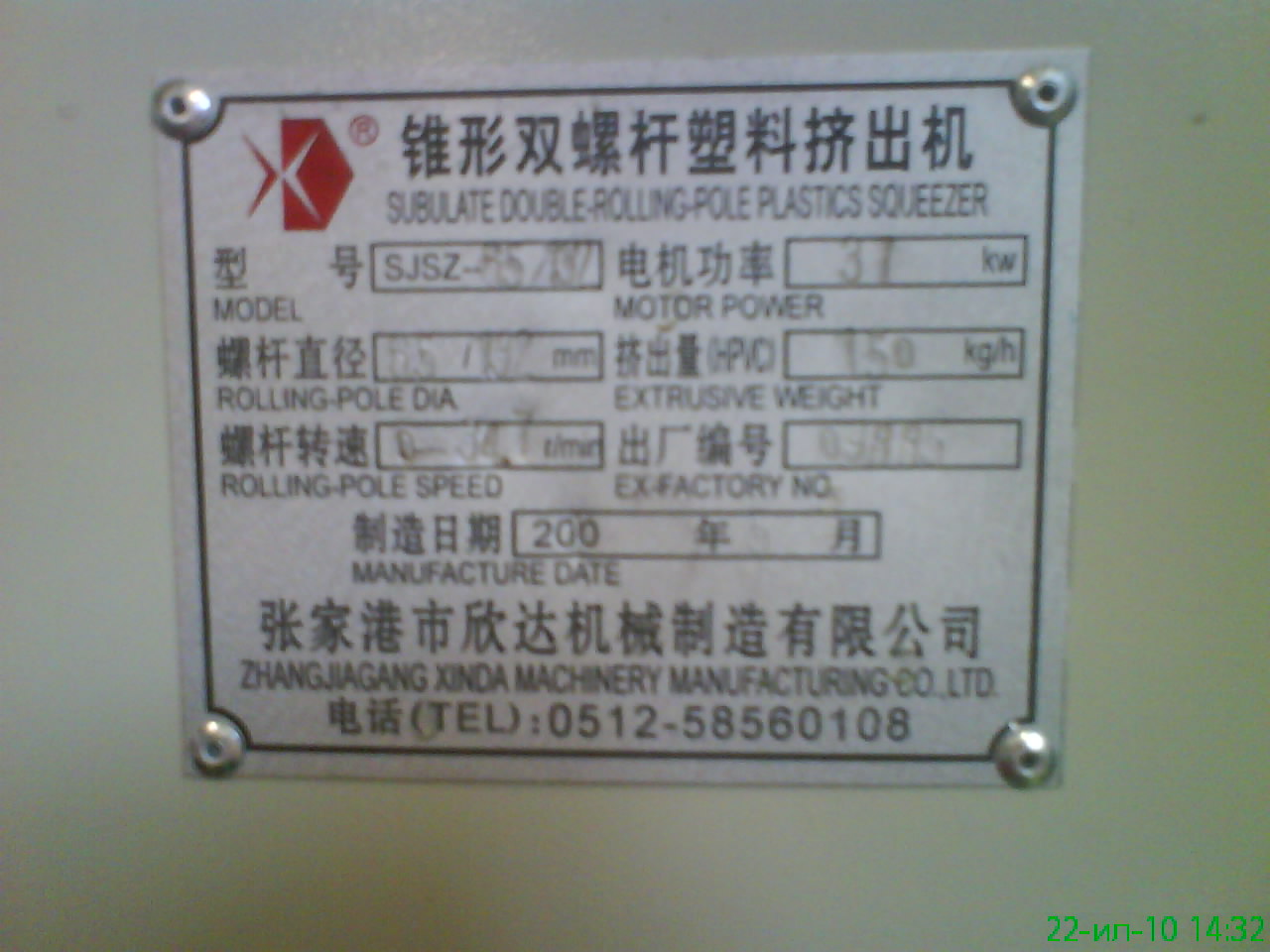

Четыре года тому назад запускали. Узел смешения и экструдер китаец конический 65/132. Фото в приложенном файле. В Циндао не бери, ребята в Пензе измучились.
Дорогу осилит идущий.

Забыл добавить рецептура: вторичка трубного ПВД=100м.ч. мука+опилки=150м.ч. и химия. При таком количестве муки влагопоглощение 0,5-0,65 %. Дальнейшее увеличение муки и опилок приводит к увеличению влагопоглощения и хрупкости изделия.

Судя по фото,в голову подходит охлаждение?
Это принципиально?

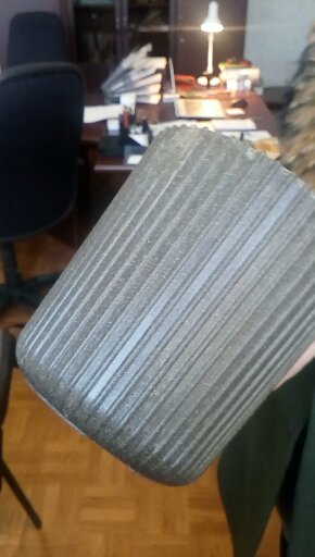

#479 Сообщение МихалИваныч » 11 фев 2020, 15:55
Рискну не согласиться с уважаемыми коллегами.
Арбург демонстрировал литье ДПК на своей домашней выставке году еще в 2014. Тогда это был нереальный писк моды.
Сейчас все более или менее значимые хозбытчики ЕС думаю, что вынуждены делать продукцию из ДПК, коей завалены все отраслевые выставки. Декларируется наполнение опилкой до 40%, в реальности живые образцы видел с 30%.
ПолиАндр
Сообщения: 1950
Город: Серпухов
Благодарил (а): 519 раз
Поблагодарили: 666 раз
Re: Обсуждение производства древесно-полимерного композита.
#480 Сообщение ПолиАндр » 11 фев 2020, 17:57
МихалИваныч писал(а): 11 фев 2020, 15:55 Рискну не согласиться с уважаемыми коллегами.
Рискну не согласиться с Уважаемым Михаилом Ивановичем...произведено в России...за технологией обращайтесь... :-): ...Наполнение 45%...Тонкостенное...
