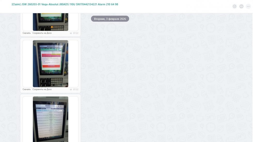

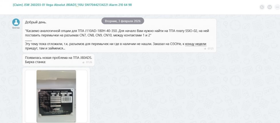

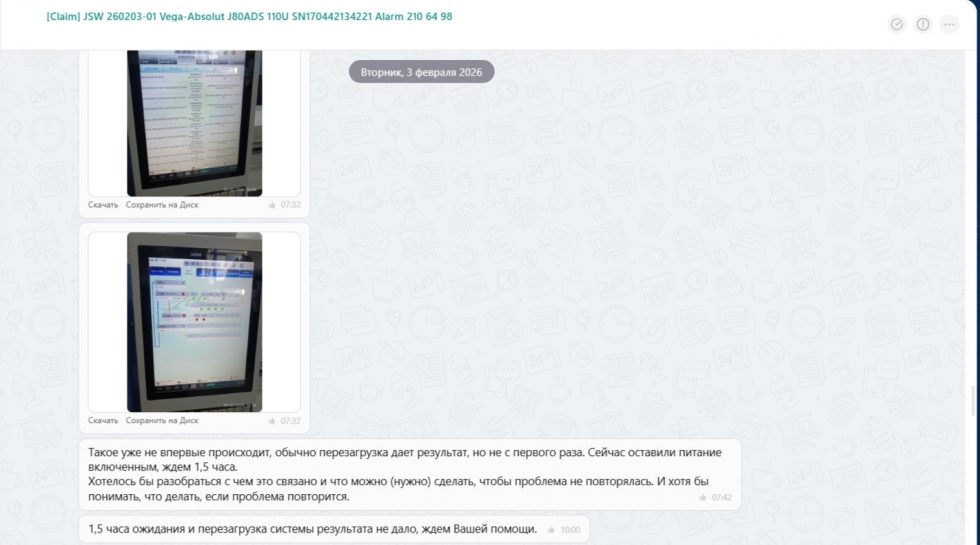

Утром в 7:25 было получено следующее сообщение:
Клиент сообщил, что постарается решить проблему путем ожидания, дав возможность системе перезагрузиться, но это не помогло, о чём он сообщил в 10:00.

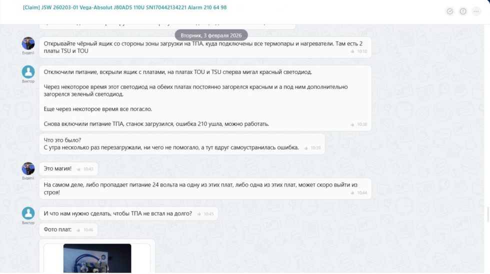

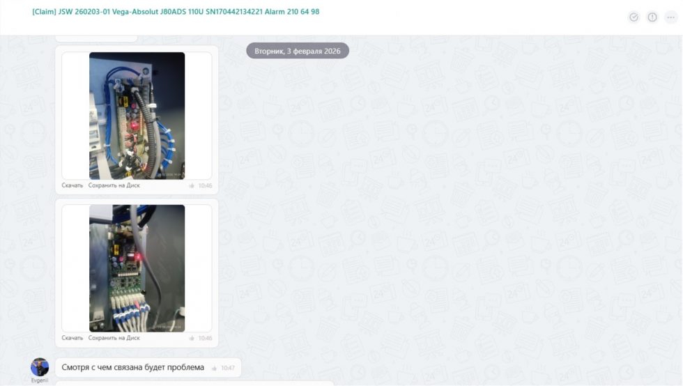

В 10:10 наш инженер, ознакомившись с проблемой, начинает консультацию.

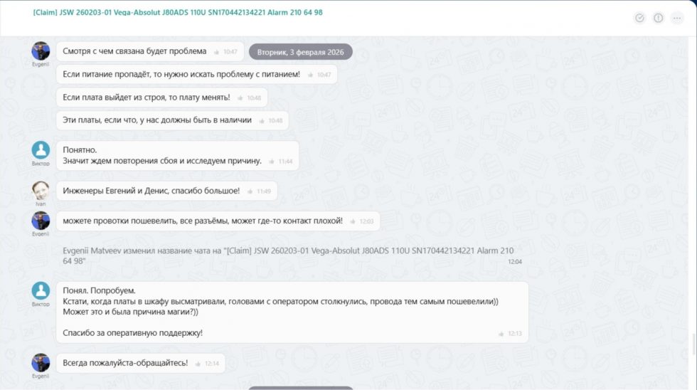

В 10:48 уже даны финальные рекомендации по решению проблемы, а в 12 часов получена обратная связь от заказчика.
