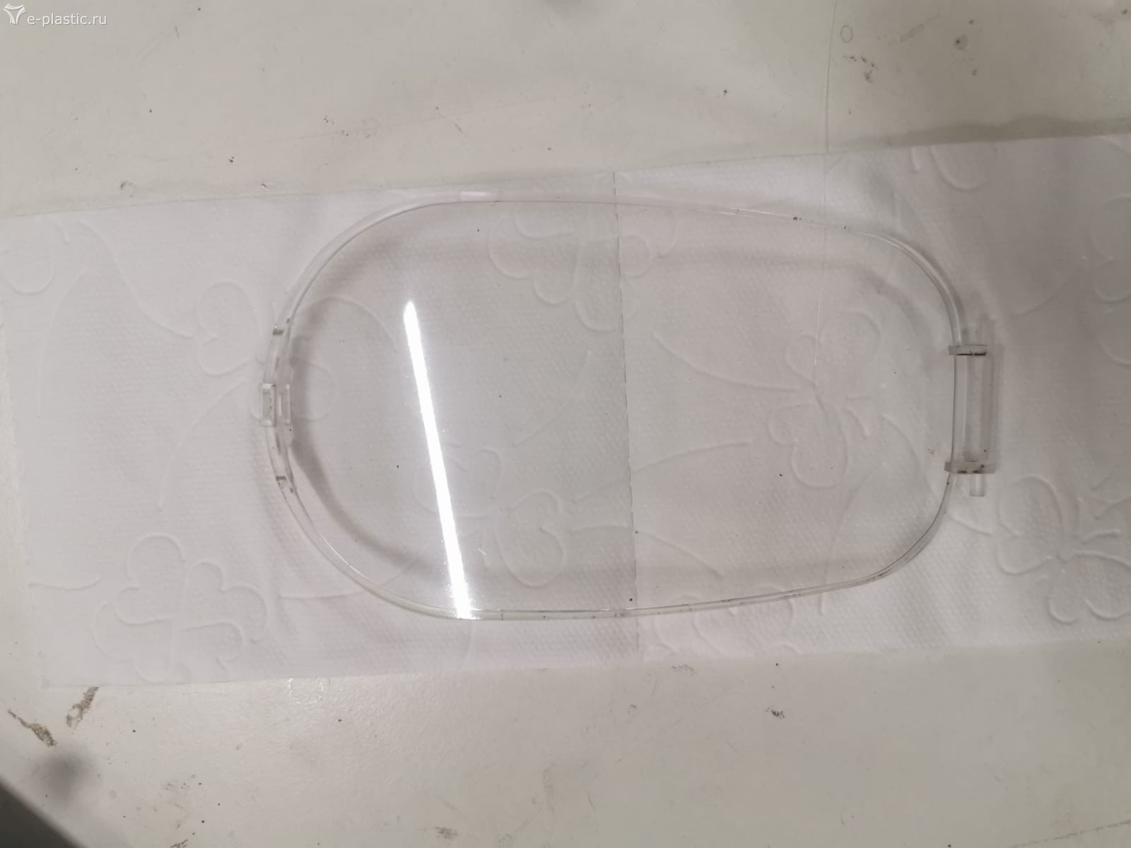

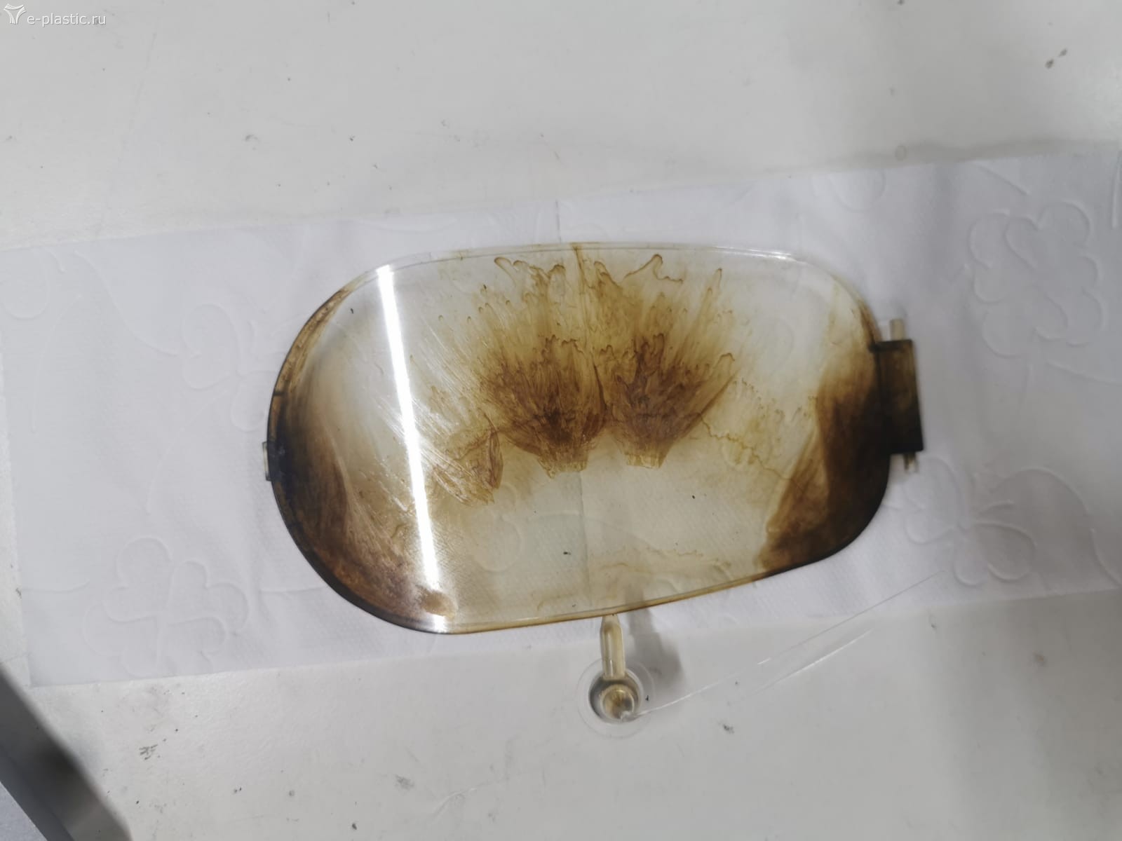

Доброго времени суток, друзья!
Проблему двумя словами не описать, вероятно получится много букв.
Итак, нам привезли форму на изделие из поликарбоната, изделие прозрачное. На предыдущем производстве не то, чтобы совсем не было проблем с формой, но изделие лили.
С формой нам с прошлого производства достался и наладчик.
При запуске на нашем ТПА, после пары дней мучений отлили партию 2,5 тыс изделий, с браком процентов 25-30, брак заключался в том, что после 25-30 нормальных отливок вываливалось сильно перегоревшее стекло, после уходило 5-6 отливок чтоб вернуться на прозрачный цвет и так до конца партии.
Было подозрение на неисправную термопару на одном канале.
Форму поменяли. Пока была в простое поменяли оба нагревателя (один ГК с двумя нагревателями).
Пришло вреемя ставить снова, поставили. И не смогли получить нормальный результат. Все время горелое стекло. Хотя нет, в какой-то момент получили 60-70 нормальных деталей и потом опять пошло горелое.
Я сам не технолог, детально не расскажу, но работали со всем, температура в шнеке, температура в ГК, температура на термостате, скорости и давление впрыска. Бились наверное 3-4 дня в общей сложности. Проверили старые нагреватели, они оказались в порядке, поставили обратно. С предыдущего производства притащили контроллер родной. Результата ноль, идет с желтое хоть ты тресни. Температуру в шнеке опускали до 270 вроде.... на канале до 215. Я даже было дело подумал, что перегорает уже в формообразующей, и на термостате до 50 градусов опускали.
Ниже прикладываю 3 фото, как должно быть, выход с желтизной и сильно перегоревшего.
Буду рад любым идеям)))

#2 Сообщение Артур69 » 08 фев 2024, 23:06
В формеобразующей он гореть так не может. Больше похоже на долгое нахождение в цилиндре или может застойная зона появилась. Если нагреватели в порядке, то может подушку сильно большую оставляете . Или ищете проблему в сырье. Такое чувство, что там что-то инородное намешено.

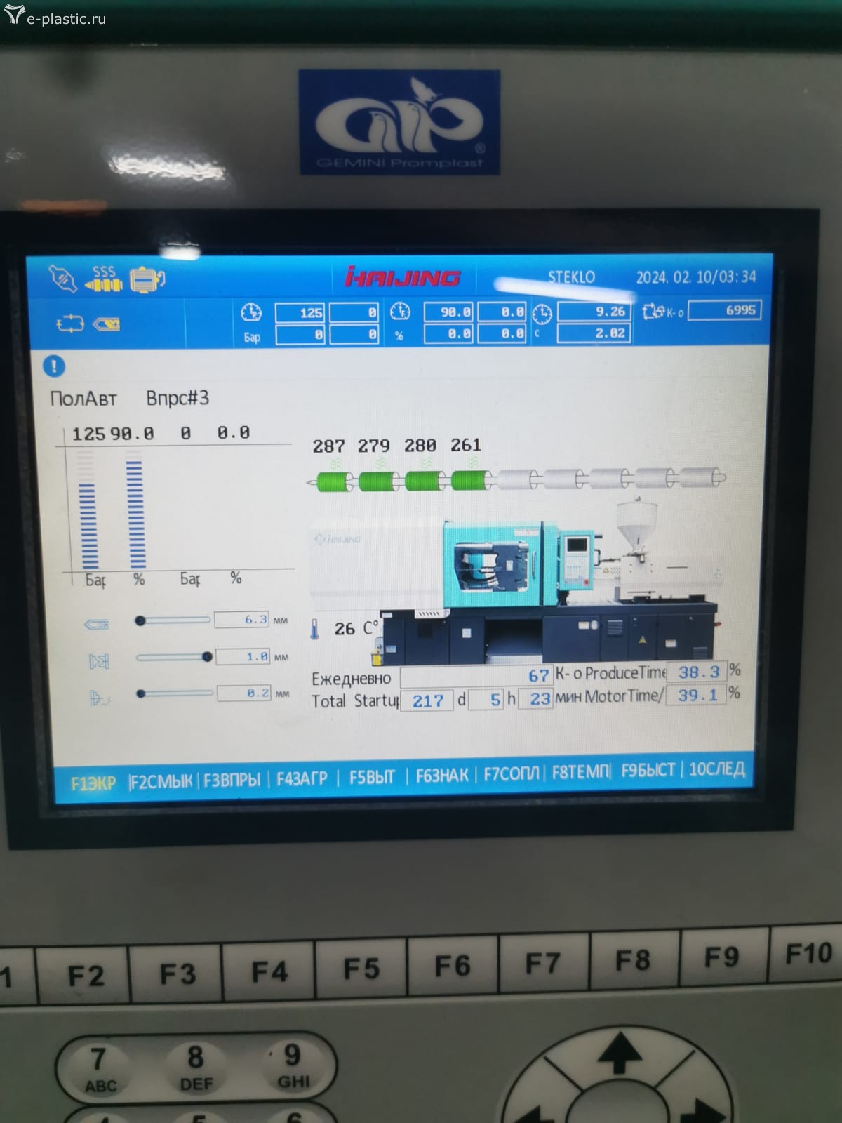

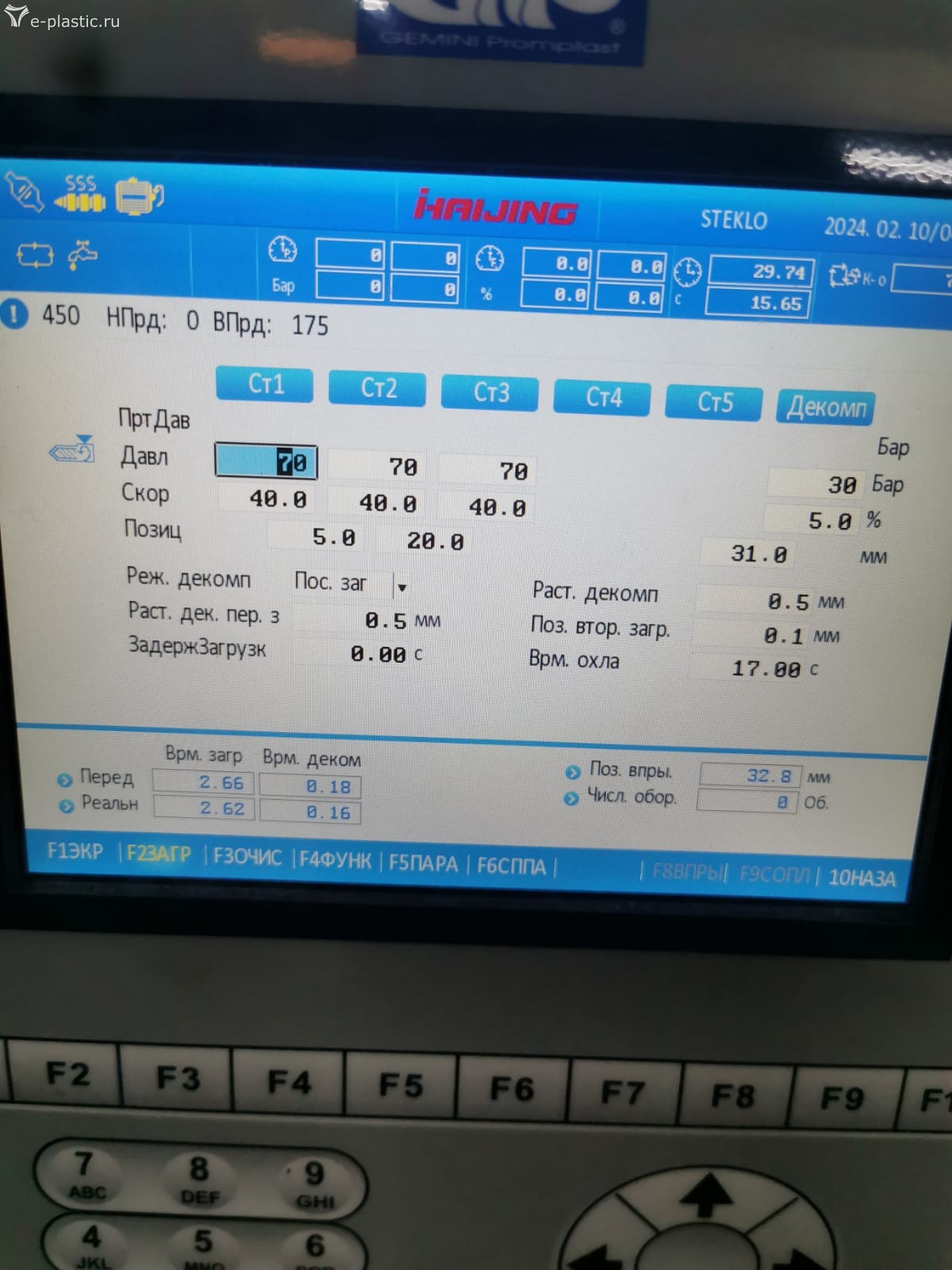

То что у нас думаю вы врядли найдёте. Поищите на форуме часто чистялки обсуждались. По любому, всегда перед работой с ПК, чистим цилиндр. Проблем давно не помню.
На всякий случай можете показать ваши установки, может чего вместе углядим .

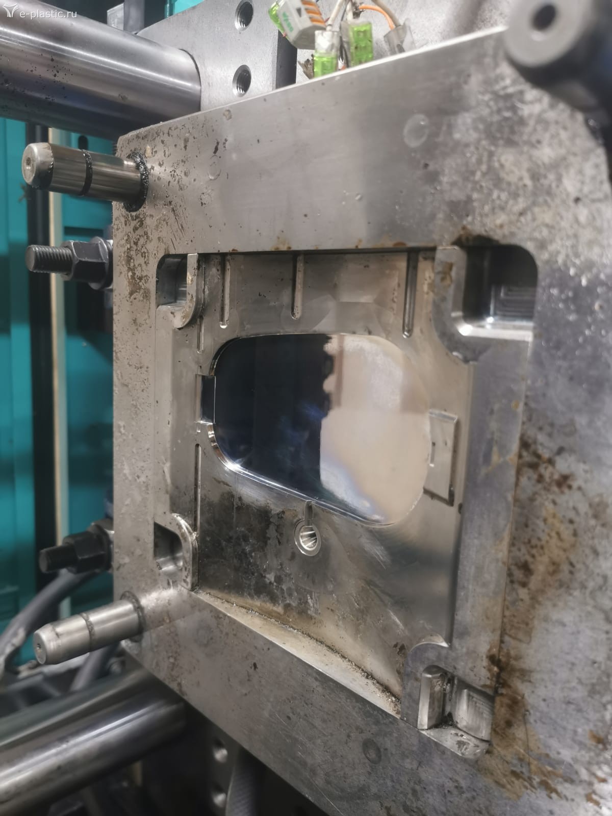

#9 Сообщение Maks42 » 09 фев 2024, 06:27
На всякий случай проверьте выход воздуха из пресс-формы (выпоры).

#10 Сообщение Алексей shm » 09 фев 2024, 08:42
Дизельный эффект, не вышедший воздух сжимается давлением впрыска и воспламеняется. Пока везли и устанавливали форму, засорили вентиляционные каналы (выпары). Должны быть на противоположной стороне от литника.

#12 Сообщение Артур69 » 09 фев 2024, 09:40
Температуры я бы не советывал сильно опускать. Будет только хуже . Он имеет способность здорово прилипать к металлу. И ещё. Я не любитель холодных каналов , но на подобных формах, я бы лично лучше с ними работал , чем с гк .

#23 Сообщение Артур69 » 09 фев 2024, 16:42
Optimist3107 писал(а):
09 фев 2024, 14:26
Артур69 писал(а):
09 фев 2024, 08:58
Сомневаюсь. Они гк перебирали, забитые выпоры бы не пропустили. Да и картинка не та . При не выходе воздуха ,через 5-6 циклов отливка не станет вдруг опять чистой. Думаю горит в цилиндре. Может вообще машина сильно боьшая для этой формы .
Зря сомневаетесь)) не проверяли, я лично вообще не знаю где они, вечером будем смотреть. Лили раньше на машине 90 тонн, у нас 128, не сильно больше
Эти зеркальные формы должны быть всегда идеально чистыми. Если ваш наладчик не видел забитых выпаров, тогда понятно почему его в нагрузку с формой продали :-): .
Как вы думаете, что это? .... Не правильно. Это мы получаем для чистки этих форм .

Optimist3107
Сообщения: 31
Зарегистрирован: 07 фев 2024, 13:24
Благодарил (а): 8 раз
Re: Горит поликарбонат
#25 Сообщение Optimist3107 » 09 фев 2024, 22:04
Вот, выпора, это я так понимаю вертикальные канавки
Сообщения: 3455
Поблагодарили: 1430 раз
#26 Сообщение Артур69 » 09 фев 2024, 22:38
Кроме не очень чистой формы все в порядке. Заводи Серёга :-):

Сообщения: 3455
#29 Сообщение Артур69 » 09 фев 2024, 23:35
09 фев 2024, 23:10
Буду рад идеям, вследствие чего перегарает материал и как это побороть....
Без разбора шнека))) я это не вывезу)))
И не надо . Покажите впрыск и набор дозы .
Optimist3107
Сообщения: 31
#30 Сообщение Optimist3107 » 09 фев 2024, 23:52
Артур69 писал(а):
09 фев 2024, 23:35
09 фев 2024, 23:10
