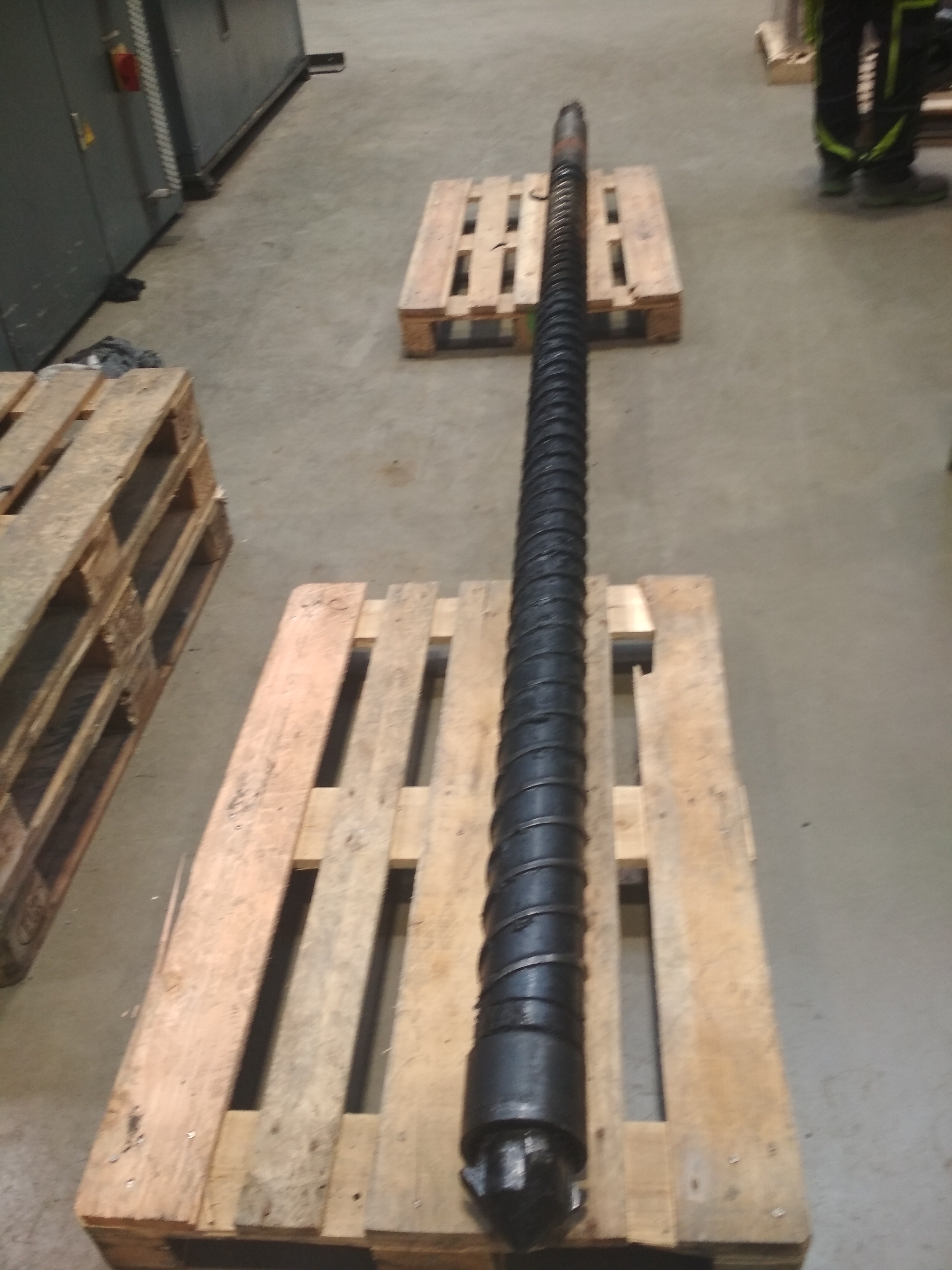

#10 Сообщение Артур69 » 05 май 2020, 10:57
Если ГК вытаскивали или собираетесь , не совсем понял, чистый . Хотя из опыта , если детали неожиданно не заполняются, виноват очень часто ГК. Масса в шнек не уходит или не уверены ? Я бы всё таки , как коллега советовал, обратный клапан проверил. А что с дожимом. Понятно для тонкостенных деталей практически не нужен, но всё же.

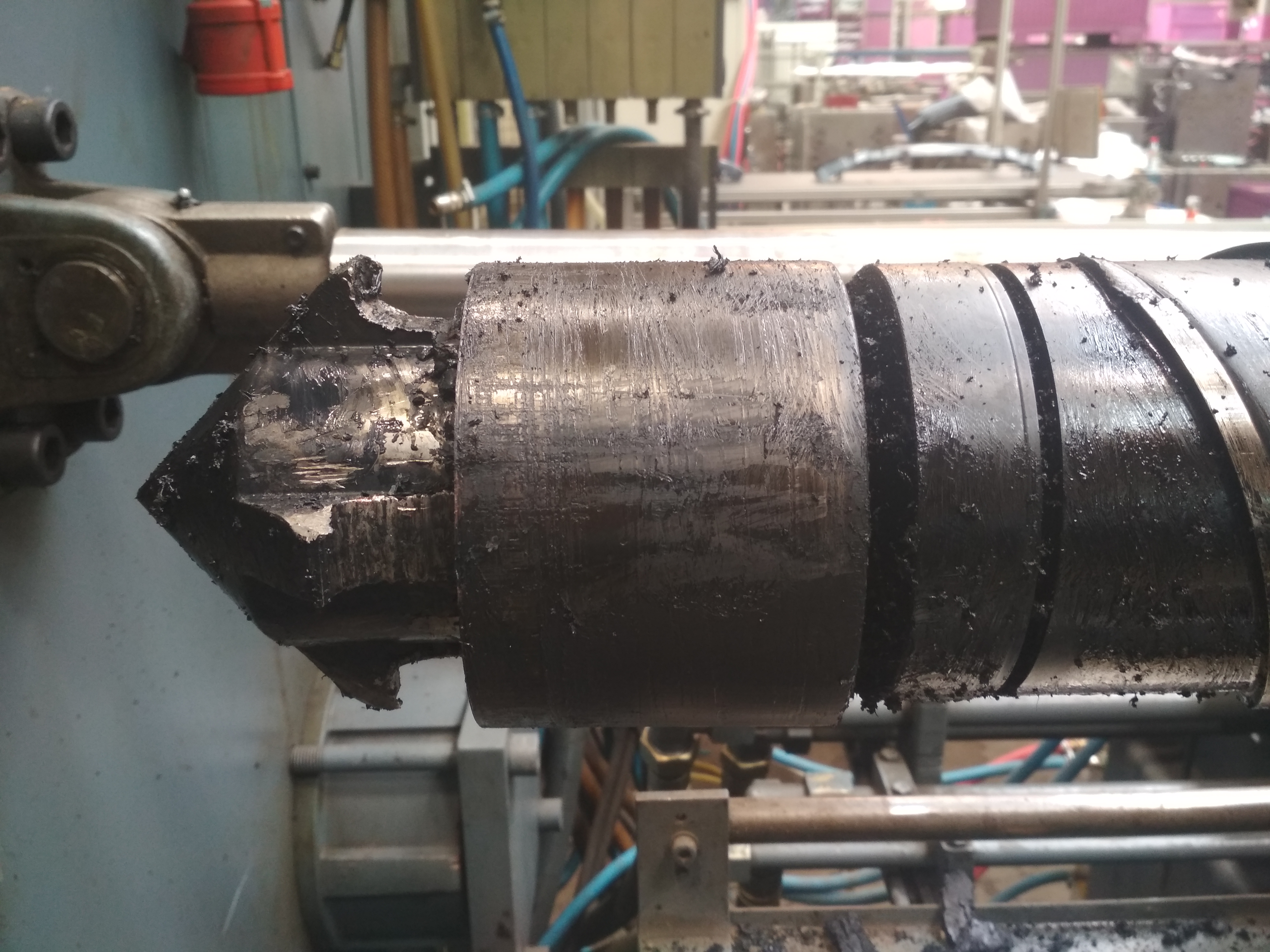

Про в шнек не уверен.
Чистый ГК без следов сырья в пазах и всех щелях куда может затечь. Например электрический канал.
Подозрения на шнек имею.но без разбора пока не могу сказать

#12 Сообщение Артур69 » 05 май 2020, 11:40
Разбирать и не надо. Как советовали , повесьте холодно канальную форму . Вылейте деталь, прервите цикл, форму не открывайте. Оставьте постоять минут 10. Затем дозируйте и попытайтесь впрыск в закрытую форму с деталью внутри. Если масса уходит , значит клапан не держит. Всё давит назад в шнек. Хотя наверное принцип знаете. Самый простой способ.

Расплав сырья лезет в зону загрузки.
Сообщения: 3445
Поблагодарили: 1424 раза
Re: Перестал проливать изделие. Тонкостенная крышка.
#14 Сообщение Артур69 » 05 май 2020, 14:09
Apache писал(а):
05 май 2020, 14:05
Что и требовалось доказать.
Можете ещё декомпрессию задрать. Помогает при изношенных клапанах.

Значит снимайте голову цилиндра и меняйте клапан.

Оторвало нос шнека. Фотки позже выложу.
За это сообщение автора Apache поблагодарил:

#25 Сообщение Apache » 08 май 2020, 15:21
С телефона.
Фотки перезалиты добрым админом.

#26 Сообщение Apache » 30 май 2020, 22:30
Починили. Запустил
