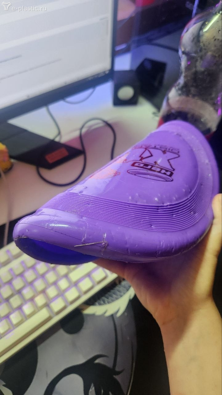

Добрый день! Начинаю заниматься развитием направления кинологического спорта - дог фризби. Для этого необходимо наладить производство дисков, которые смогут конкурировать с лучшими зарубежными производителями (пример компания hero disc), тк именно из-за рубежа закупаются спортсмены, своего качественного производства нет
Конечно, точный химический состав пластика не раскрывается — это коммерческая тайна производителя. Однако по характеристикам можно предположить, что в основе лежит модифицированный полипропилен (PP) или термопластичный эластомер (TPE/TPR) с добавками:
модификаторы ударопрочности;
пластификаторы для гибкости;
УФ‑стабилизаторы (защита от выгорания на солнце);
красители для полупрозрачного эффекта
Геометрические параметры
Диаметр: 235±1 мм (9,25 дюйма).
Толщина по краю: 12±0,5 мм.
Форма профиля: аэродинамический профиль с плавным утолщением к центру.
Вес: 141±3 г.
Материал
Требования к пластику:
Нетоксичный, безопасный для собак (не содержит фталатов, BPA, тяжёлых металлов);
ударопрочность ≥ 20 кДж/м²;
твёрдость: 50–60 Шор D;
гибкость: выдерживает изгиб на 15° без трещин;
устойчивость к УФ‑излучению (не выцветает и не теряет свойств на солнце);
влагостойкость (не впитывает воду, не скользит от слюны);
морозостойкость: сохраняет эластичность при температуре до −10 °C;
устойчивость к прокусыванию (не крошится, не образует острых осколков).
Предпочтительные типы материала:
термопластичный эластомер (TPE/TPR);
модифицированный полипропилен с добавками ударопрочности;
композитный материал на основе термопластов.
Технологические требования
метод изготовления: литьё под давлением;
поверхность: гладкая, без заусенцев, шероховатостей и острых краёв;
кромка: закруглённая, радиус ≥ 1 мм;
Посоветовали обратиться на форум и обсудить стоимость формы и возможность закупки необходимых материалов. Если есть советы куда обратиться буду очень благодарна!

Рискну сказать крамолу, но по моему скромному мнению, ПНД почти полностью подходит под описание, кроме стойкости к выцветанию, причем без всяких пластификаторов и прочих добавок. Но зато при таражах низкая стоимость позволит менять тарелки чаще, чем они будут приходить в негодность

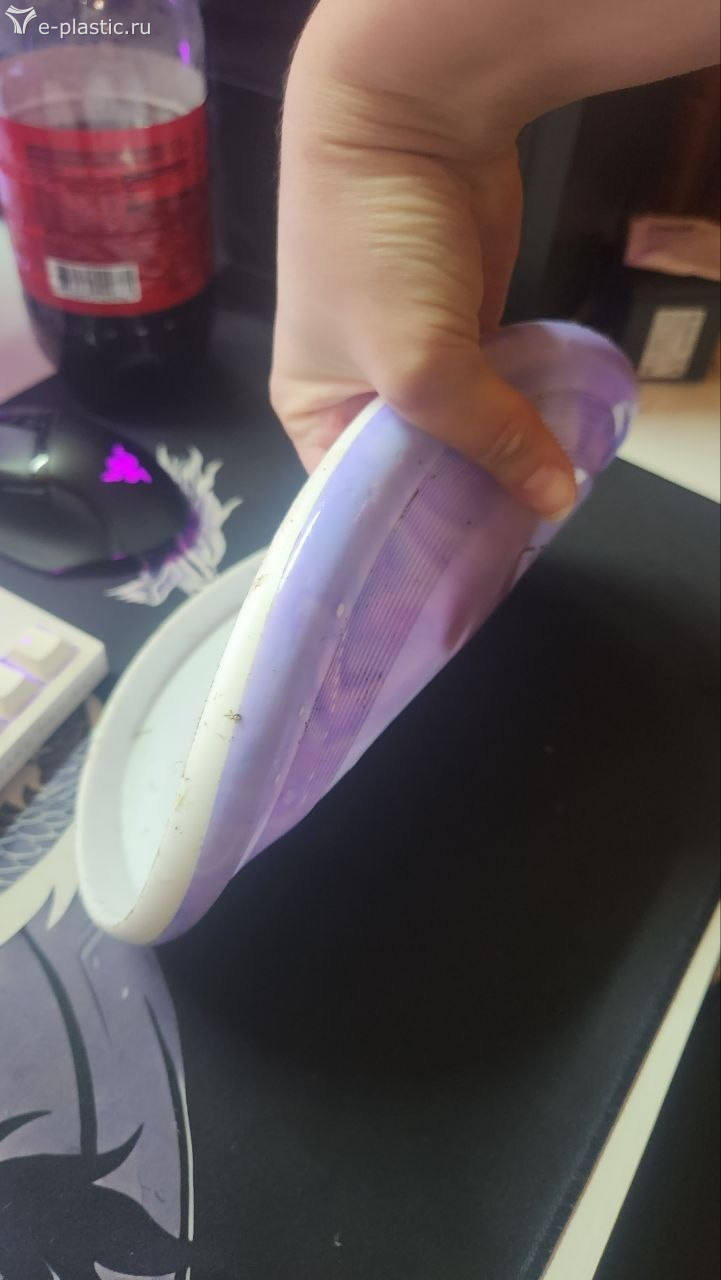

Добрый вечер. Действительно ПНД это не дорогой прочный, жёсткий пластик с высокой плотностью. Но как раз для профессиональных занятий с собаками не совсем подходит, тк нужны более пластичные материалы для высокой аэродинамики и чтобы не травмировать десны и зубы собакам. Например, если посмотреть на самые не прочные диски, то видно, что они изгибаются очень сильно и их легко прокусить, пластик очень мягкий (как на фото полностью фиолетовый). Более прочные, гнутся не сильно, но более жесткие и их сложнее прокусить (бело фиолетовый)

Тогда полиуретан, твёрдостью 80-90 Шор А - гнётся, не травмирует и держит форму. Прокусить тоже не сильно получится, да и вообще как-либо повредить. Не вредный
