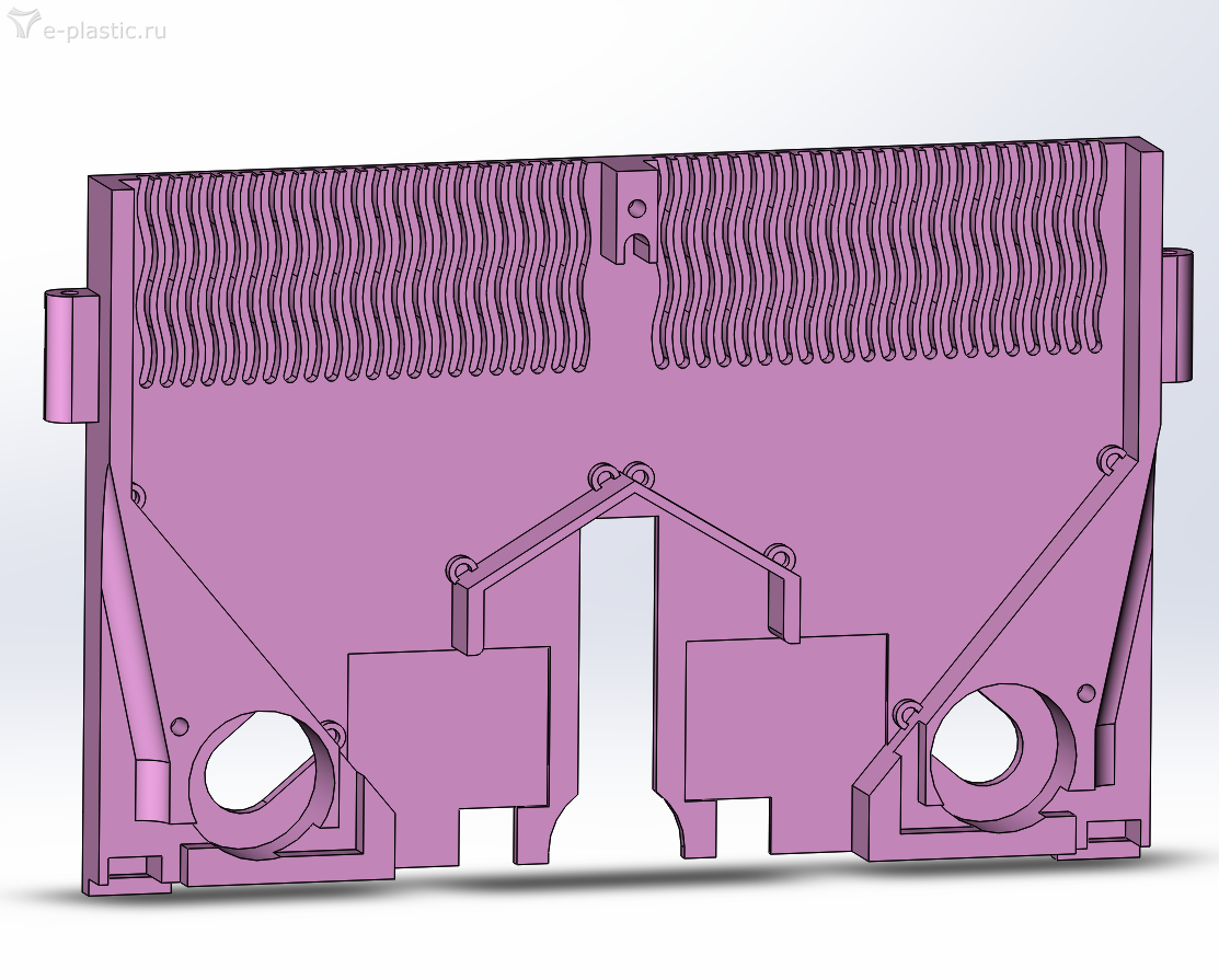

Ведется разработка электрооборудования, предназначенное для размыкания электрических цепей постоянного тока. Напряжение 1000 В, сила тока 400 А.
Необходимо изготовление деталей электрооборудования путем литья на термопласте. Материал Российских или зарубежных марок, применяемых в подобных устройствах (различных корпусов и приборов электрооборудования), с легком доступов в РФ.
Проконсультируйте пожалуйста по возможным материалам, возможно какие-то материалы наполненные тальком или стеклом.
Характеристики деталей:
- Срок службы детали 10 лет
- Устойчивость к ударным нагрузкам
- Рабочая температура от -40 градусов до +150 градусов
- Эксплуатация в корпусе, защищённом от УФ излучения
- Диэлектрик
- Не поддерживающий горение
- Максимальные габариты деталей: 280х180х20мм
Пример детали:
Заранее спасибо)

Первое что приходит на ум - поликарбонат: очень хороший диэлектрик, хорошая механическая прочность, подходит для точного литья в т.ч. корпусов приборов, любые отрицательные температуры держит легко, горючесть от V2 до V0 для НГ-марок. Но не так прост в процессе литья. Кстати, как то видел элемент дугогасительной камеры/кожуха в ГРЩ выполненный из прозрачного пластика, как раз поликарбонат прозрачный, если речь о базовой марке. Только вот +150С наверное перебор для базовой марки, если только очень краткосрочно. Но если взять специальную теплостойкую... Если нужен именно отечественный, то ПК делают в Казани (Казаньоргсинтез) и, например, за спец. марками можно обратиться в Гамма-Пласт
