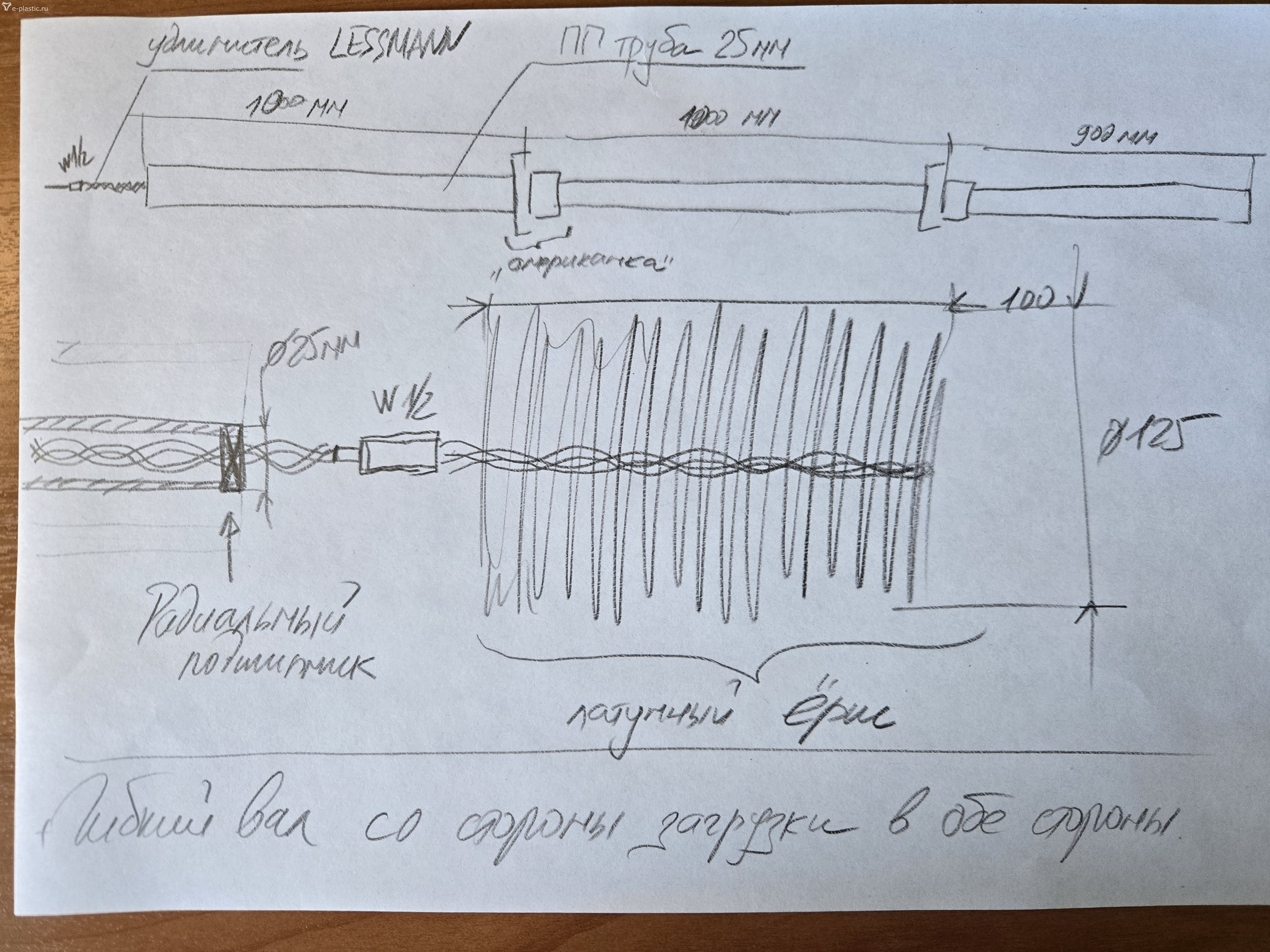

Возникла идея собрать для себя приспособу, облегчающую задумчивый процесс очистки внутренней поверхности материального цилиндра. Банник-то в целом известен как минимум еще со времен первой пороховой артиллерии (см. рис.), но все же хочется внести разумную долю технических новаций в этот давно зарекомендовавший себя девайс.
А именно приделать таки оборотистый привод к противоположному от латунного ерша концу (см. второй рис. и попытайтесь не судить слишком строго живописца :-) ) Проблема в том, что на длине в 3 метра несущая проволочная конструкция грозит изогнуться и повредить зеркало биметалла. Отсюда мысль о защитном секционном кожухе из трубы, которая обеспечит как жесткость инструмента, так и отсутствие "вихляний" вращающегося несущего ерш витого проволочного внутреннего стержня и его удлинителей. Поскольку процесс чистки нужно осуществлять сильно "на горячую" (материалы у нас специфические) труба обязана быть металлической. Ну а чтобы уберечь уже упомянутое зеркало, требуются центрирующие элементы из отожженной латуни подогнанные по внутреннему диаметру цилиндра.
Незамысловатая совсем идея эта, пройдя некий круг внутренних обсуждений, обросла замечаниями и усложнениями, которые навели на мысль, что ничто не ново под луной. :a_g_a:
Коллеги, подскажите, не изобретаем ли мы велосипед? :men:
