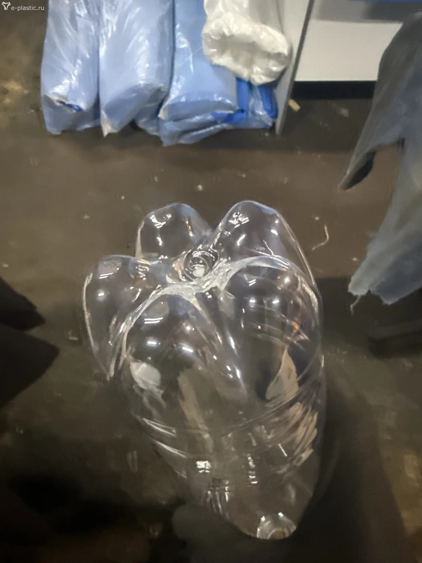

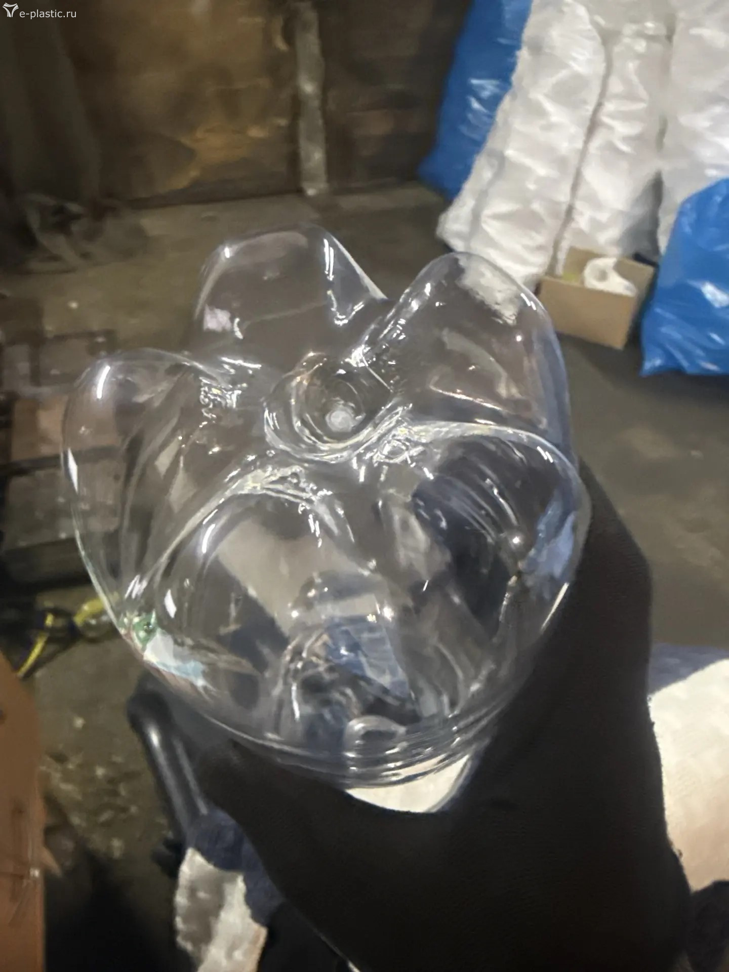

Не можем сформировать дно на ПЭТ бутылки 1.5 литра 26.5 грамм
Обсуждаем любые проблемы связанные с технологией получения бутылок, рецептурами и браком, настройкой оборудования.
DSDemidov
Зарегистрирован: 07 июл 2026, 06:05
Город: Алдан
#1 Сообщение DSDemidov » 17 сен 2026, 06:59
Добрый день.

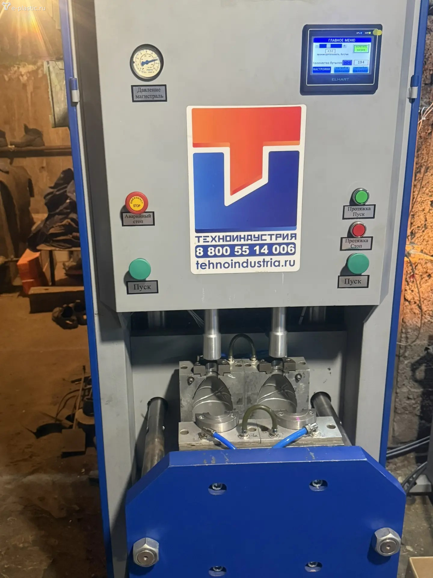

Имеется станок полуавтомат Техноиндустрия ПВ 800.
Преформа 26.5 грамм на прессформе 1.5 литра.
Компрессор REMEZA 1.6 Мпа, работает на давлении от 12 до 16 kPa (BAR)
Охлаждение водяное (вода) двухконтурное (отдельно печь, отдельно прессформы). Температура выставлена на 13 градусов. При потоке держится с расхождением на + - 1 градус.
Печь Техноиндустрия ПР-800.

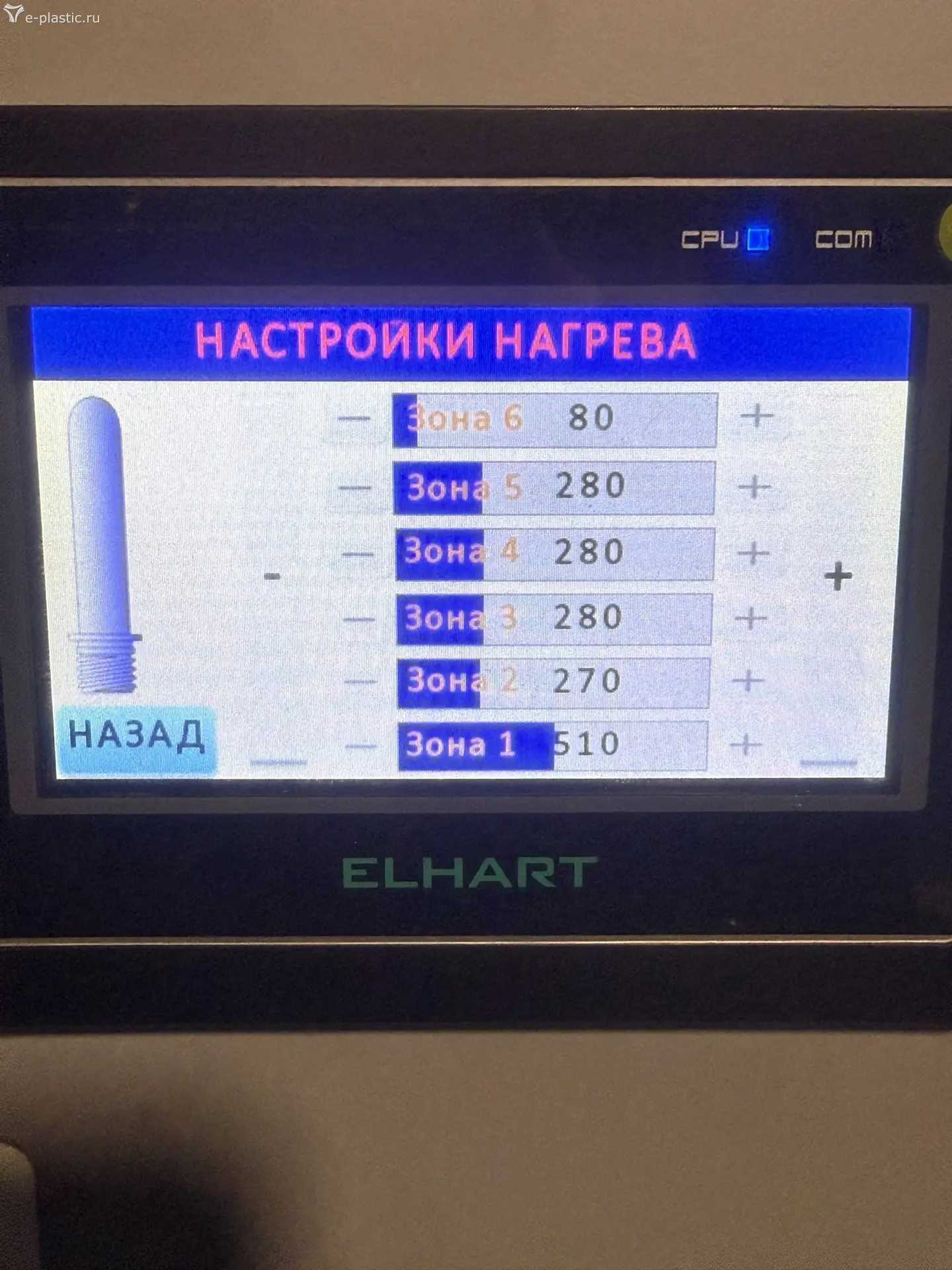

Температура по печи от корла ко дну следующая:
6 зона (дно) - 80
5 зона - 280
4 зона - 280
3 зона - 280
2 зона - 270
1 зона (горло) - 510

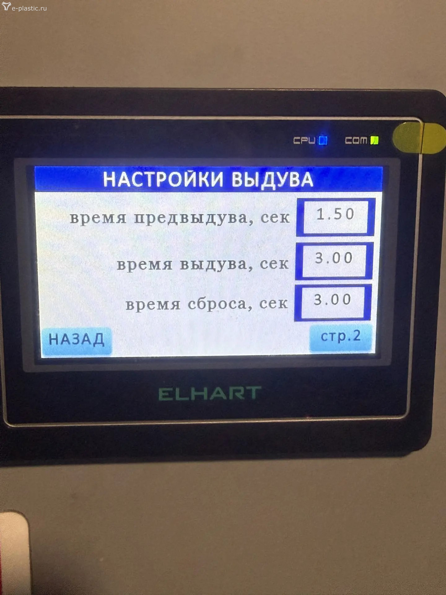

Настройки время предвыдува - 1.5 сек, выдува - 3 сек, сброса - 3 сек.

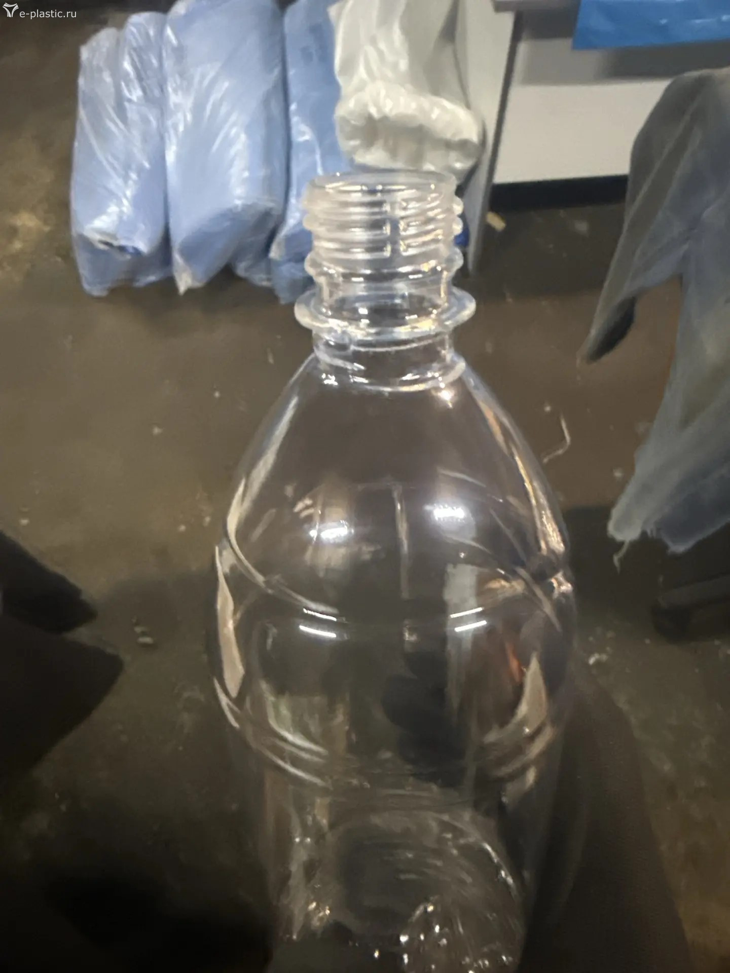

По факту материала остаточного на бутылке нет, но дно все равно не до конца сформировано.
Если повышаю температуру на 6-5 зоне (хотя по печи преформа по 6 зоне и не проходит по высоте), то дно начинает гореть.
Есть возможность играть зонами со 2 по 4 по повышению температуры, но результата по корректному формированию дна нет (практически без изменения идет).
